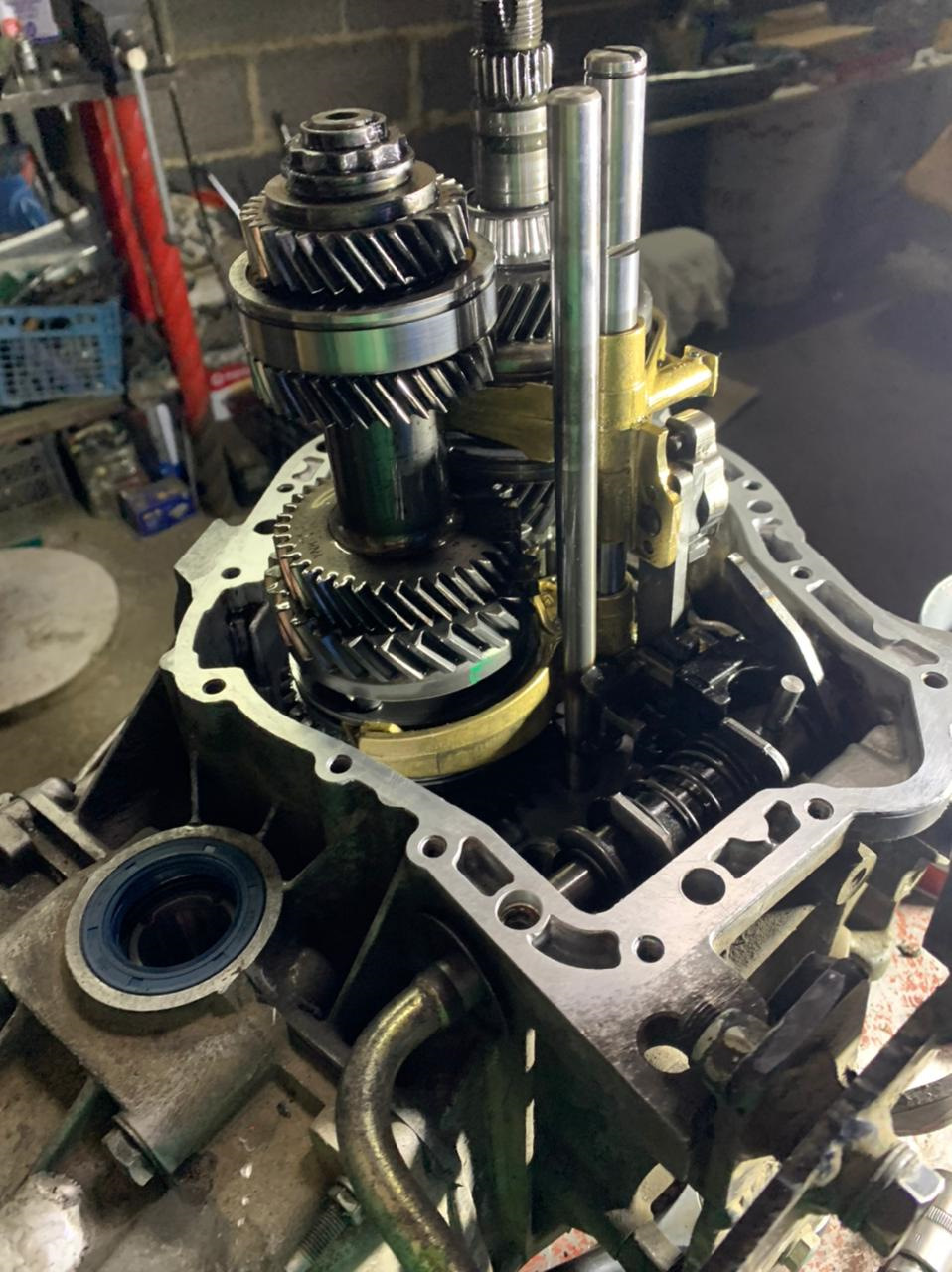

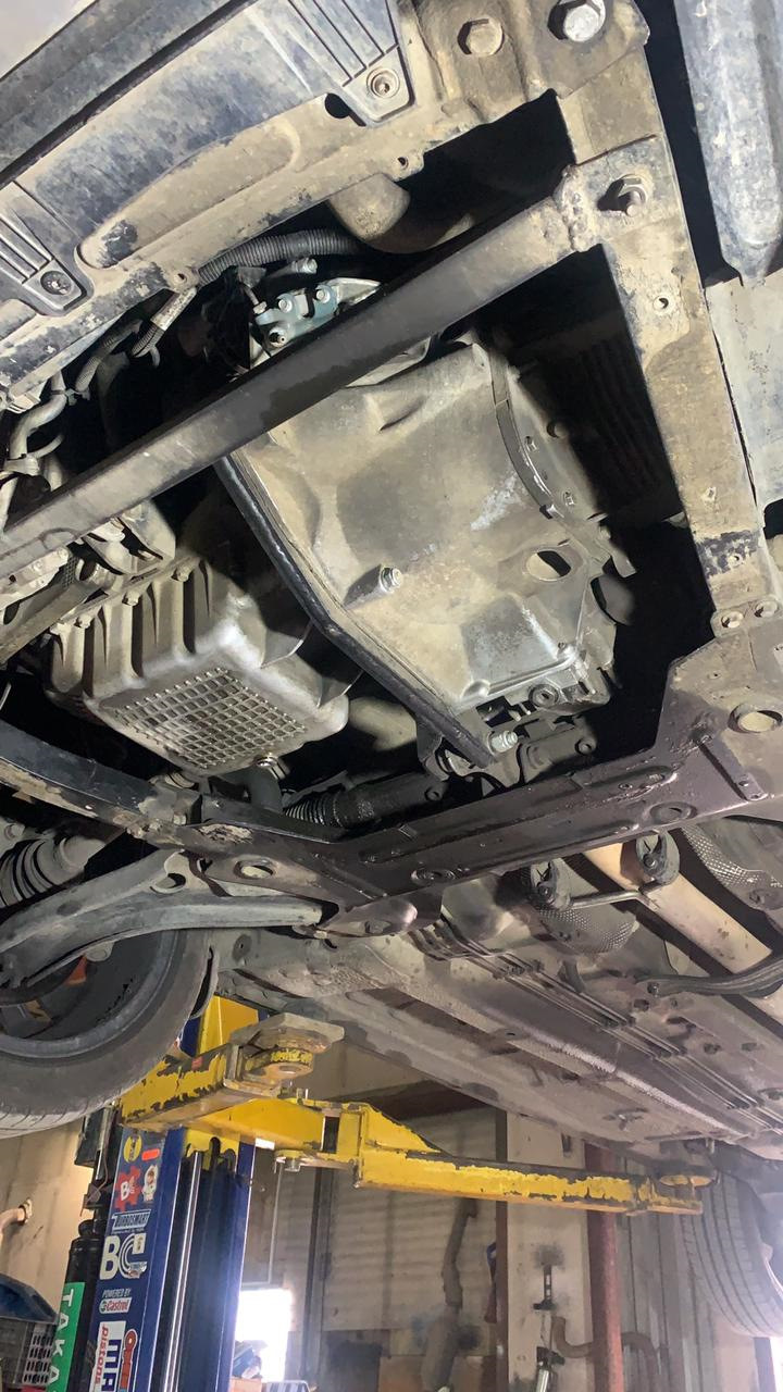

Перед свапом был мозговой штурм: на какой МКПП остановиться? И в процессе были примерки нескольких вариантов коробок. Это были 5-ти и 6-ти ступенчатые VAG и 5ти и 6ти ступенчатые концерна PSA. Остановились на 5ст МКПП BE4R от концерна Peugeot/Citroen. Т.к. она отлично вошла в габариты моторного отсека, держит прекрасно момент турбового мотора и на неё возможно заказать НОВУЮ блокировку типа торсен\квайф за разумные деньги. Передаточные числа, простым языком, повторяют 18й ряд вазовской кпп на паре 4.0
Благодаря многообразию от концерна PSA можно подобрать передаточные числа под свой стиль езды. Именно поэтому 5ую передачу поставили "подлинее", для лучшего комфорта по трассе.

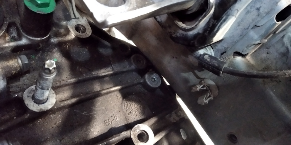

Ниже пару фоток с примерки огроменной 6ст. От неё отказался, она достаточно тяжела и на момент свапа на неё не было блокировки в наличии.

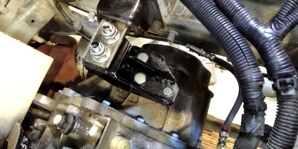

В моторном отсеке она помещается с трудом, лонжерон нужно подбить немного киянкой, что бы не было касания с крышкой. Но в целом никакого криминала. Возможно, в будущем, когда будут блокировки, поставлю и 6ст.

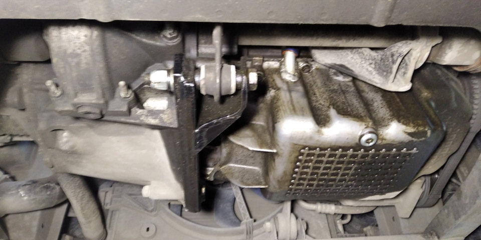

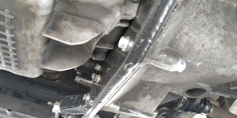

5ст версия "как у себя дома". Кронштейн изготовлен на родное крепление кпп Весты.

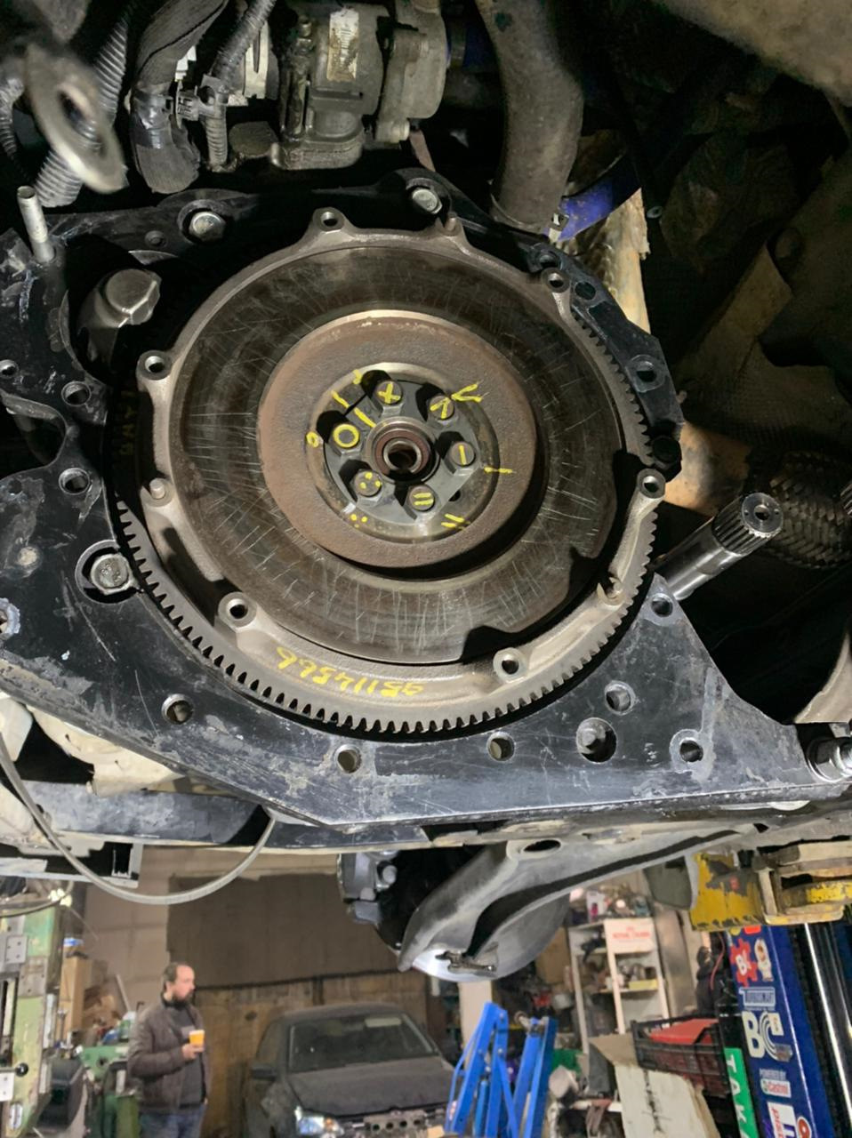

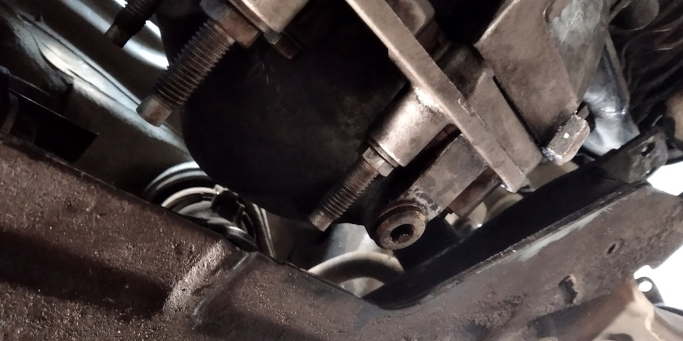

Переходная плита была разработана с нуля для Весты. И имеет ряд отличий от плит, что Виталий использовал при свапе на других авто с этой кпп. В частности это доработанный профиль для алюминиевого поддона ДВС и зона крепления за штатную "гитару" на подрамнике. Поддон доработан для более удобного монтажа.
Маховик под диск сцепления 235мм — что значительно больше по площади штатного 200мм. Такой конфиг проверенно держит 400+ крутящего. Что позволило обойтись без жёстких двухлепестковых корзин и сделать выжим мягким и комфортным даже в городской пробке.

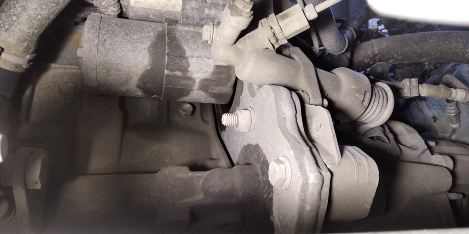

Расположение стартера осталось на заводском месте, рабочий цилиндр сцепления PSA.

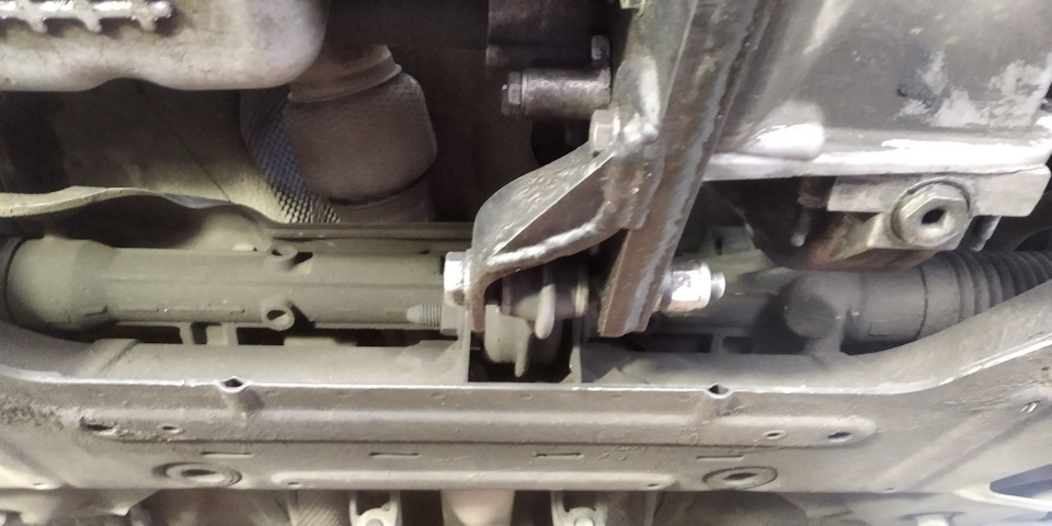

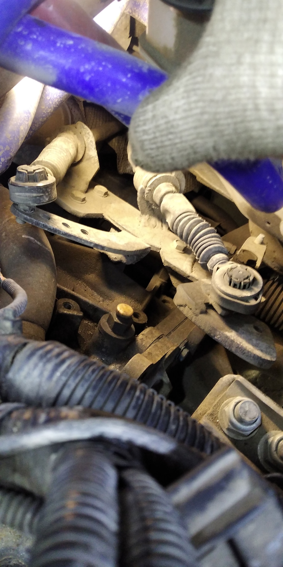

Т.к. хотелось оставить штатную кулису в салоне, с нуля изготовили механизм переключения передач. Кучу времени убили на него, пока довели до ума.

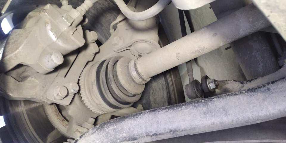

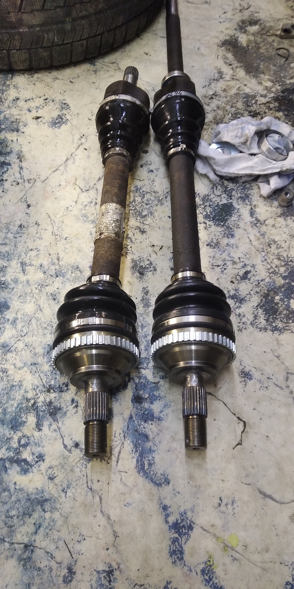

Отдельного внимание заслуживают мощные привода и гранаты. Правый привод с пром.валом — что существенно улучшило управляемость машины при динамичном разгоне — перестало кидать в стороны.
Они значительно крепче штатных и без проблем крутят не маленькие диски R17.

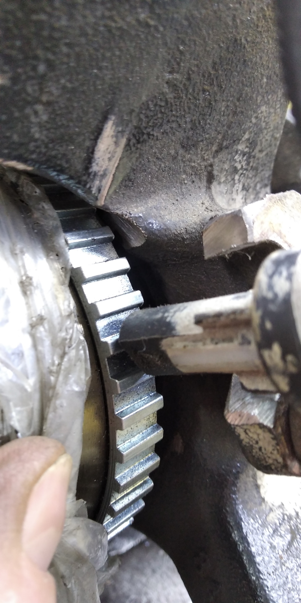

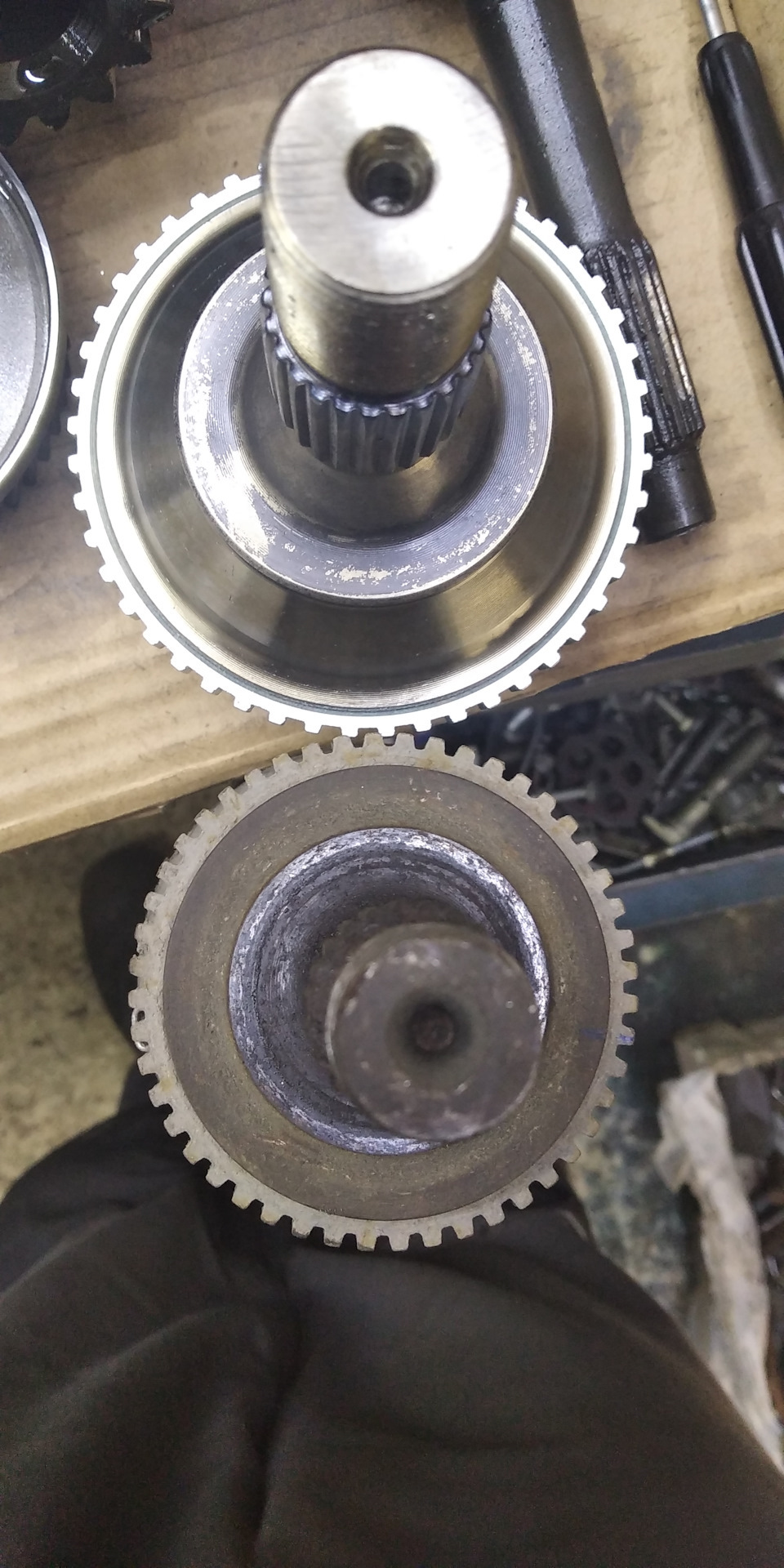

Чтобы их установить пришлось долго и много вариантов перебрать под ступицы с разболтовкой 4*100, так как хотелось сохранить родной дизайн дисков.
Удалось подобрать нужное количество зубов АБС и после небольшой доработки кулаков система заработала в штатном режиме.

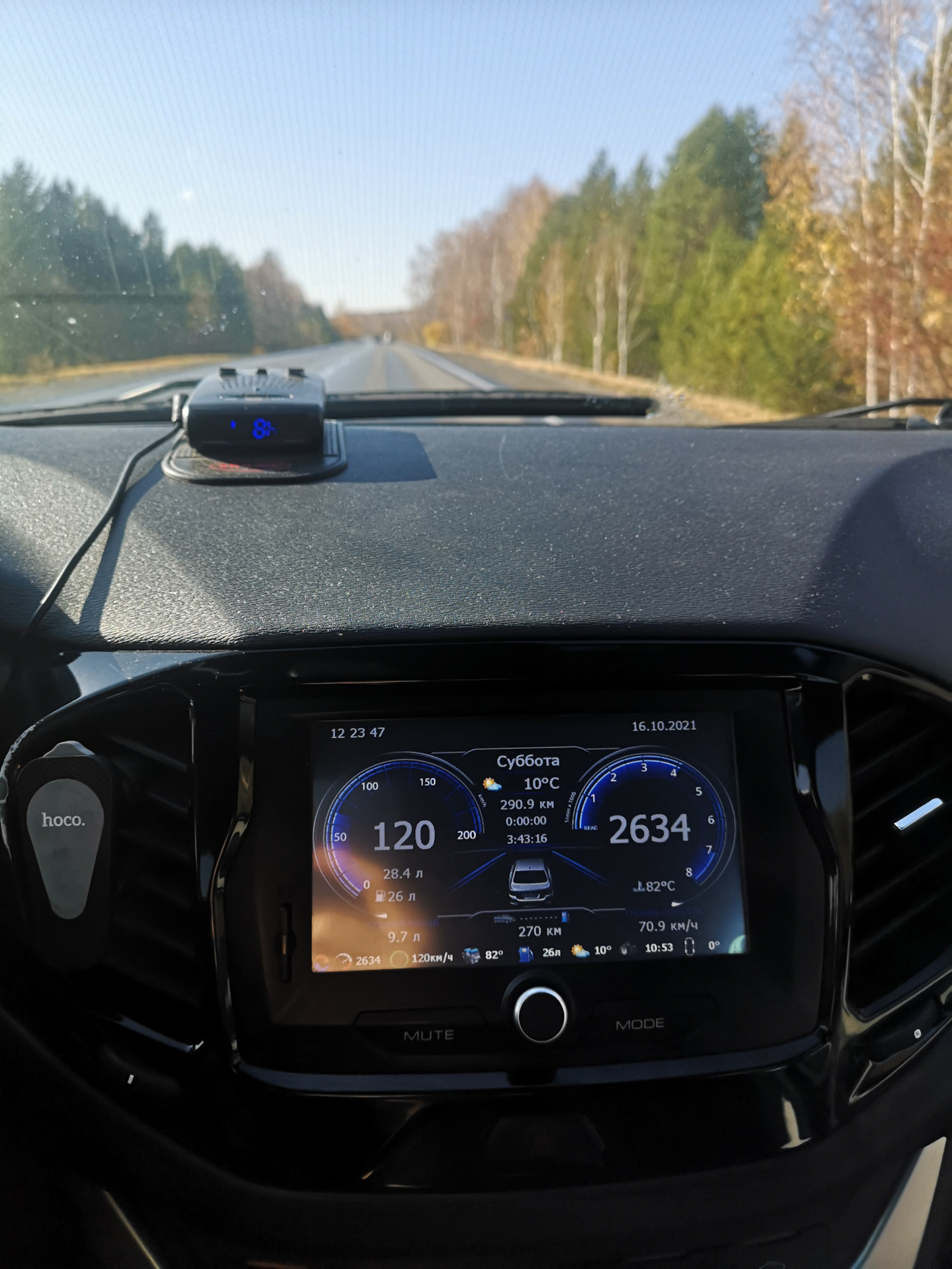

Подскажи и сколько оборотов при 100км/ч?
Не помню. Гляну.
На 120 км/ч — 2500-2600

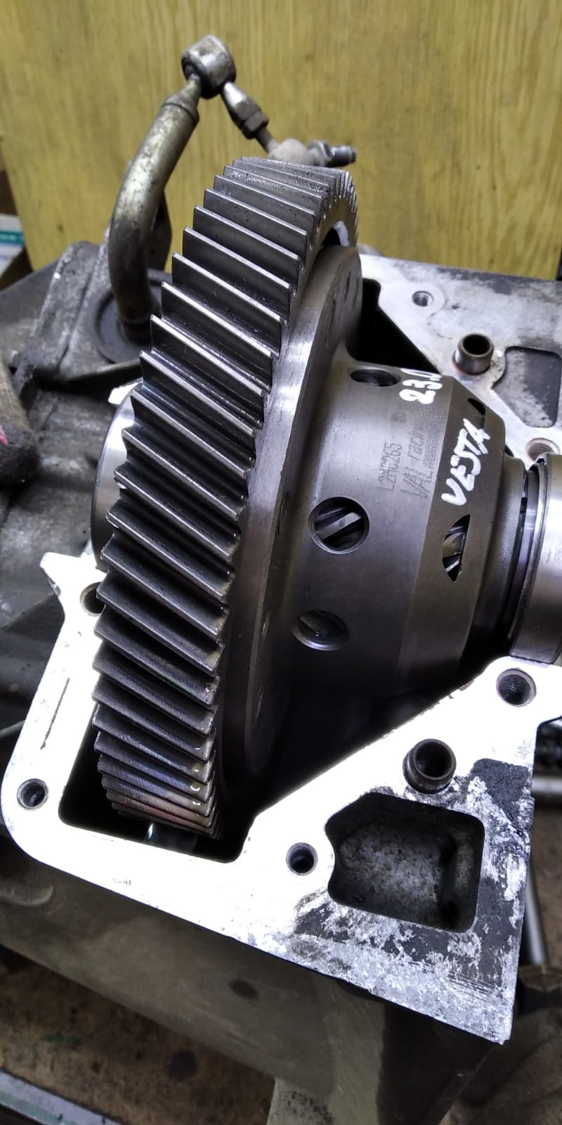

Зачёт! Блокировку поставили в итоге? Какой фирмы?
Да. Стоит блокировка Val racing.
KoryakinSimon
А без блокировки что было?
Никак?
Зимой сугробы?
