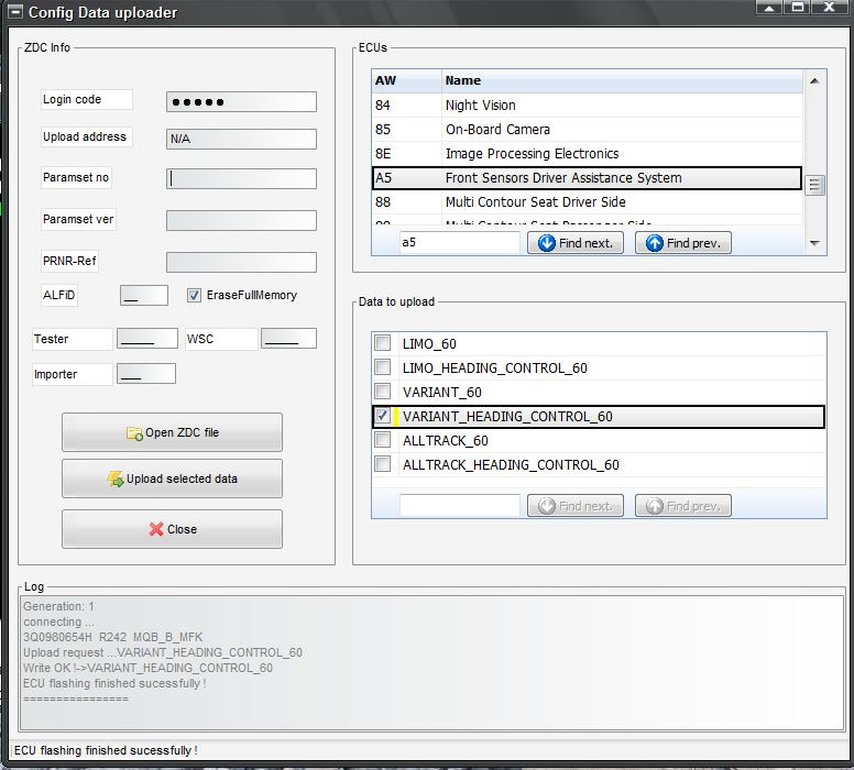

Update Появилась возможность удалённой заливки параметрии через vas5054
Update 2 Создан пост о технологии работы с параметрией камеры ассистентов со скриптом и пояснениями www.drive2.ru/b/609394974919760917/

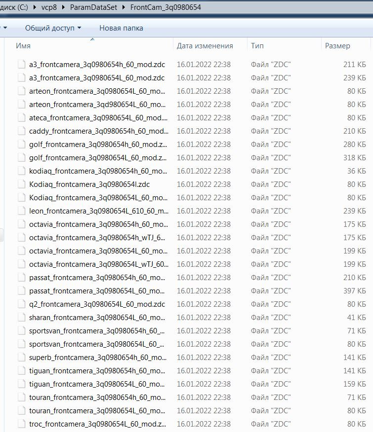

"То, о чем так долго говорили большевики, свершилось!" поляки из VCP System сломали параметрию камеры ассистентов 3q0980654H и добавили в свою базу модифицированные файлы zdc для большинства моделей Vag с этими камерами. Пока поддерживаются софты H sw272 и L sw610.
В чем суть модификации? Теперь камера ведёт в полосе 60 секунд до первого предупреждения без требования дернуть рулем вместо старых 15 секунд. Еще 30 секунд мигают напоминания и раздается писк и наконец ведение отключается полностью.
Буквально пару дней назад я увидел новость SmileKRD об обновлении базы VCP с модифицированными файлами для камеры ассистентов , но у меня давно кончилась подписка оригинального VCP так как последнее время там было мало полезных новшеств, которые мне требовалось бы использовать. В комментариях victorborisov написал, что есть некая китайская параметрия для одиса модифицированная на 40 секунд, а также подсказал где ее найти.
В воскресенье мне надо было слетать по чистой от снега трассе на дачу и перед поездкой я залил этот файл. Но быстро разочаровался — по времени удержания он ничем не отличался от обычного. Как потом оказалось, это одна из общедоступных параметрий, которую хитрые китайцы переименовали своими иероглифами и цифрой 40s и пытались продавать за деньги.
В итоге любопытство меня победило, и по возвращении домой я сразу заказал продление подписки VCP. Хотя и было сильное опасение, что данная модификация будет работать только на MQB платформе.
Сегодня, по возвращении с работы, я мигом залил новую параметрию и полетел на КАД — одну из немногих чистых дорог в Петербурге где сейчас можно провести такой эксперимент.
Результат вы можете наблюдать на видео. Ура, поляки молодцы! Этого мода мне давно не хватало, особенно при каждой дальней поездке в отпуск по чистым летним трассам.

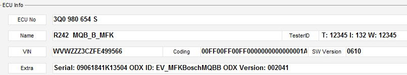

Пока обделёнными остались несчастные обладатели камер с неудачным софтом S sw920.
У меня есть наработка по даунгрейду S в L, ищу добровольца на попытку прошивки. Никаких гарантий нет, камера к сожалению может превратиться в кирпич. Однако первичное тестирование на полурабочей камере, которую было не жалко, моя прошивка прошла — прошилась и в L и обратно в S. Но ее реальную работоспособность проверить невозможно. Возможно и поляки скоро доработают свой мод для софта S.
PS Могу помочь желающим с обновлением параметрии, в том числе удалённо через vas5054
Также можно прислать камеру на обновление, тем более что пока зима она особо не нужна.

I'm too downgraded 654S via OE. File to lower e g L and it's bricked :/ 1 byte of coding unavailable to change
What byte, do you remember? I have tried only first byte to change after flashing
After flash S -> L, long coding have only 1 byte and it's unable to change
My experiment cam have full coding at first sight after flash to sw610. I have used modifyed flash file so it has only ident S but sw610
Hmm sounds interesting, maybe i can revive bricked SW ?
Do you try to flash S file back?
Camera didn't accept it
