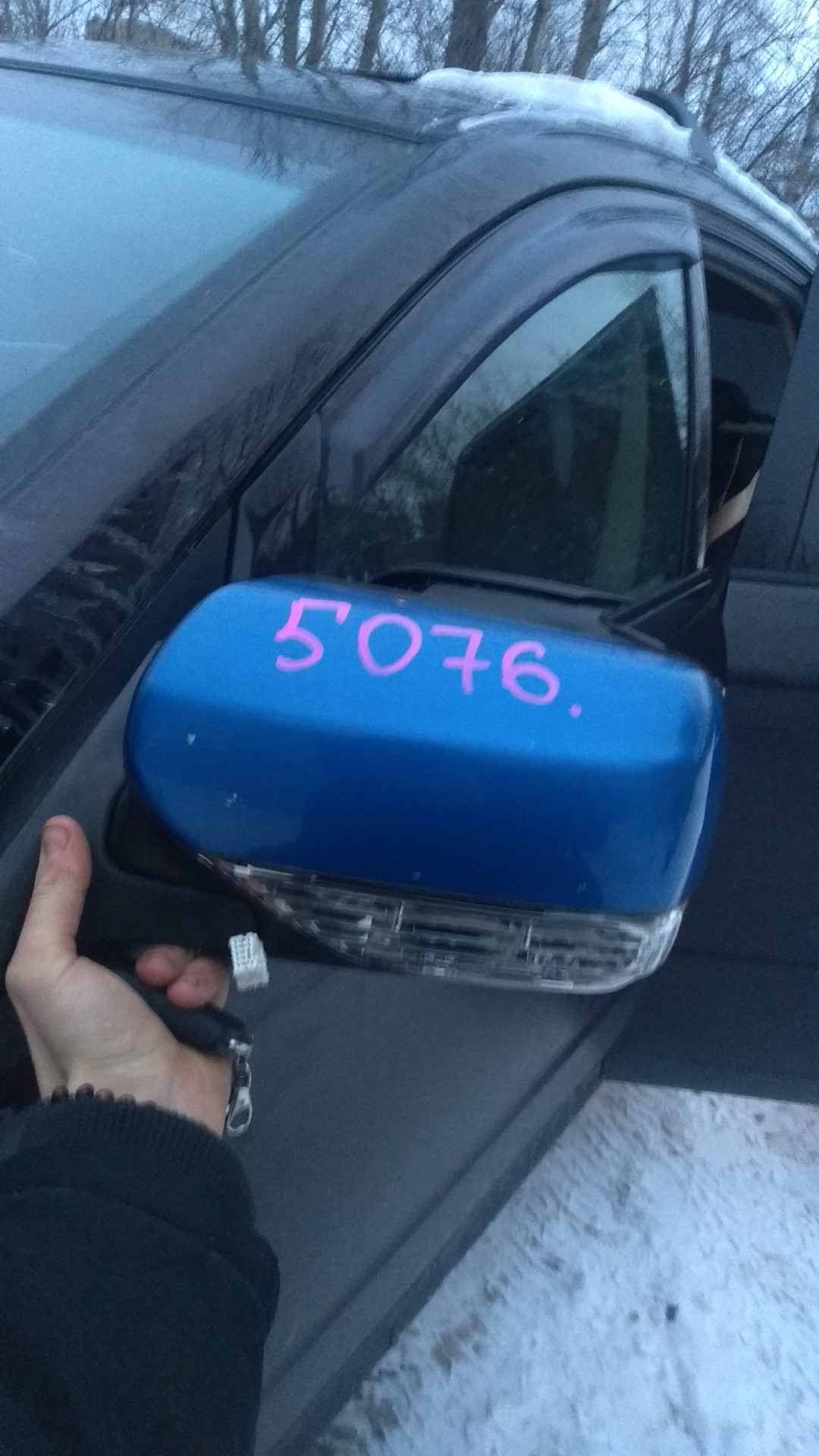

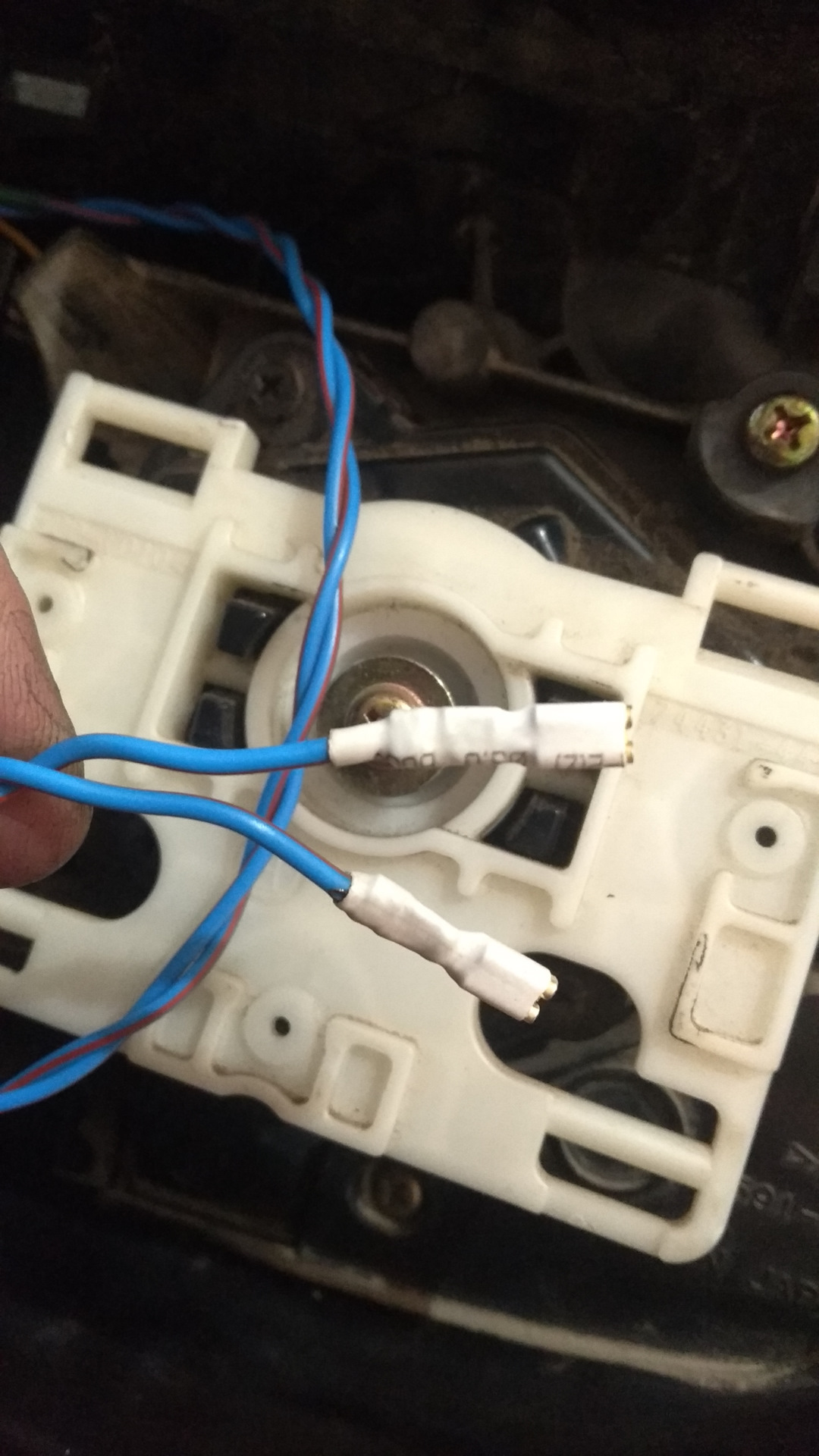

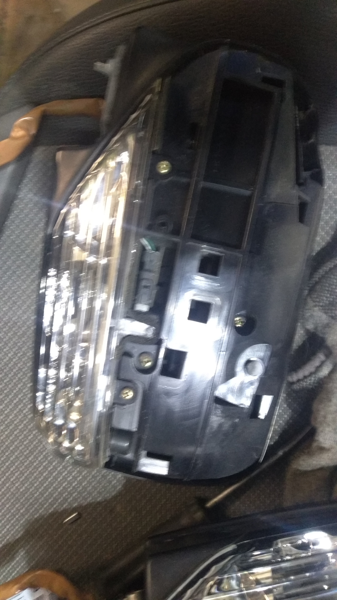

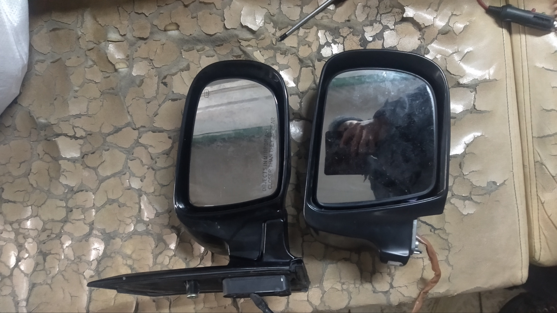

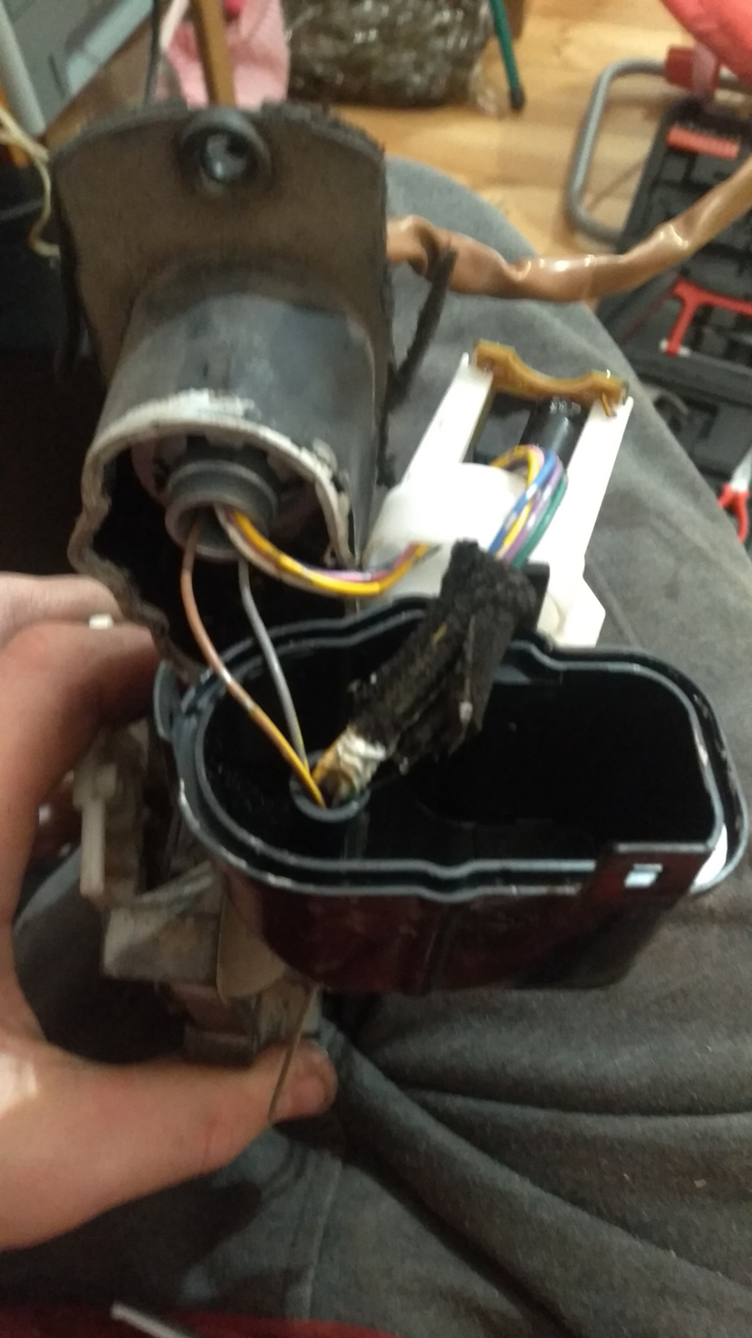

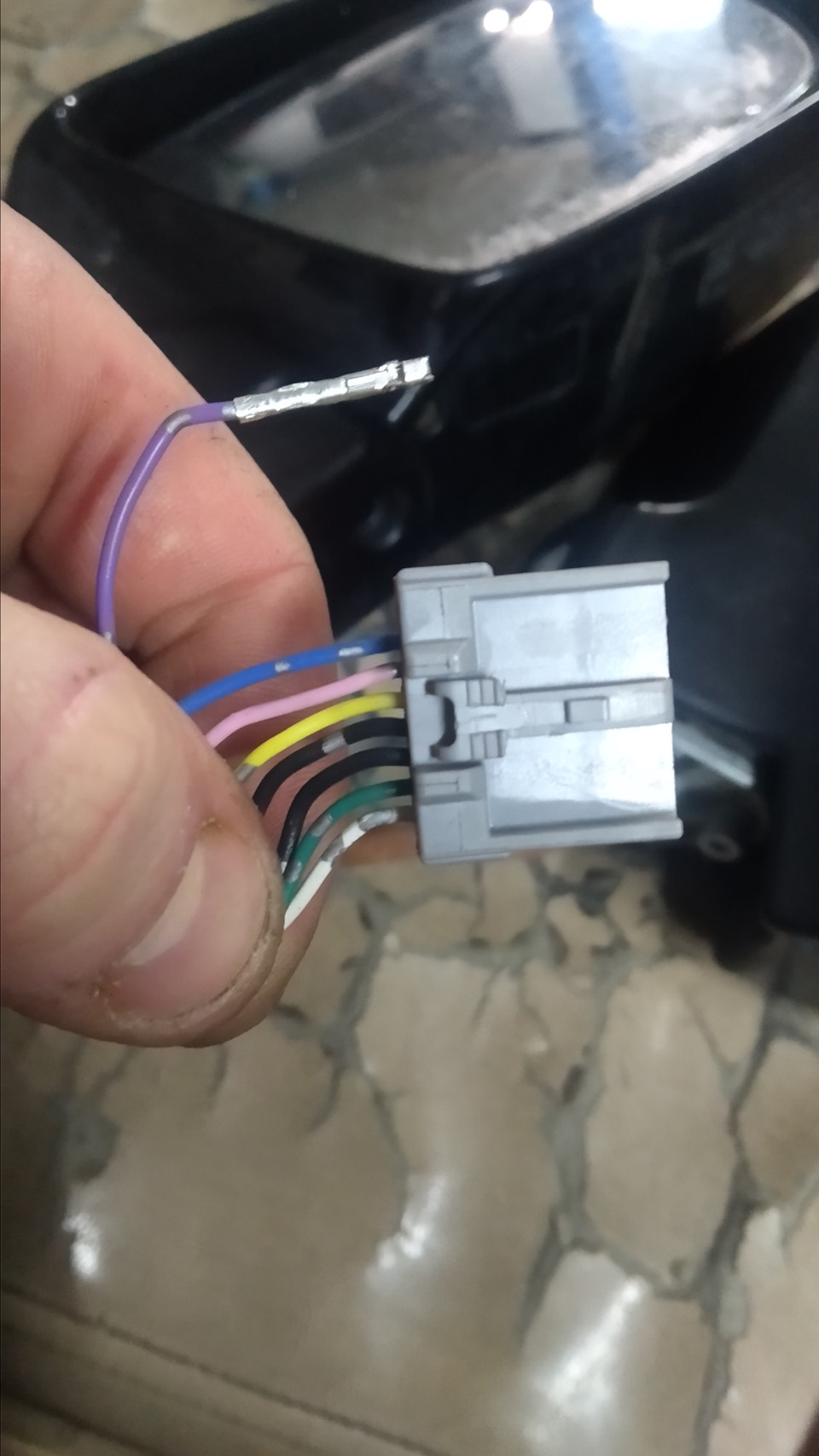

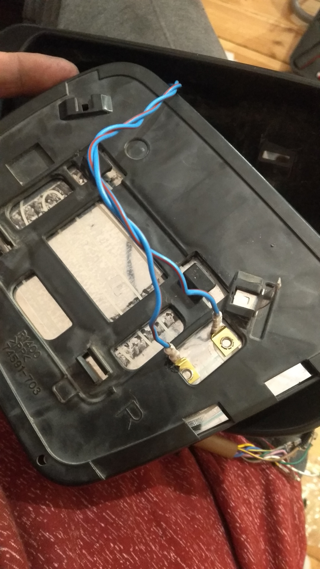

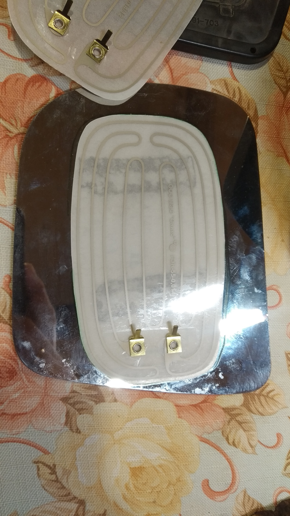

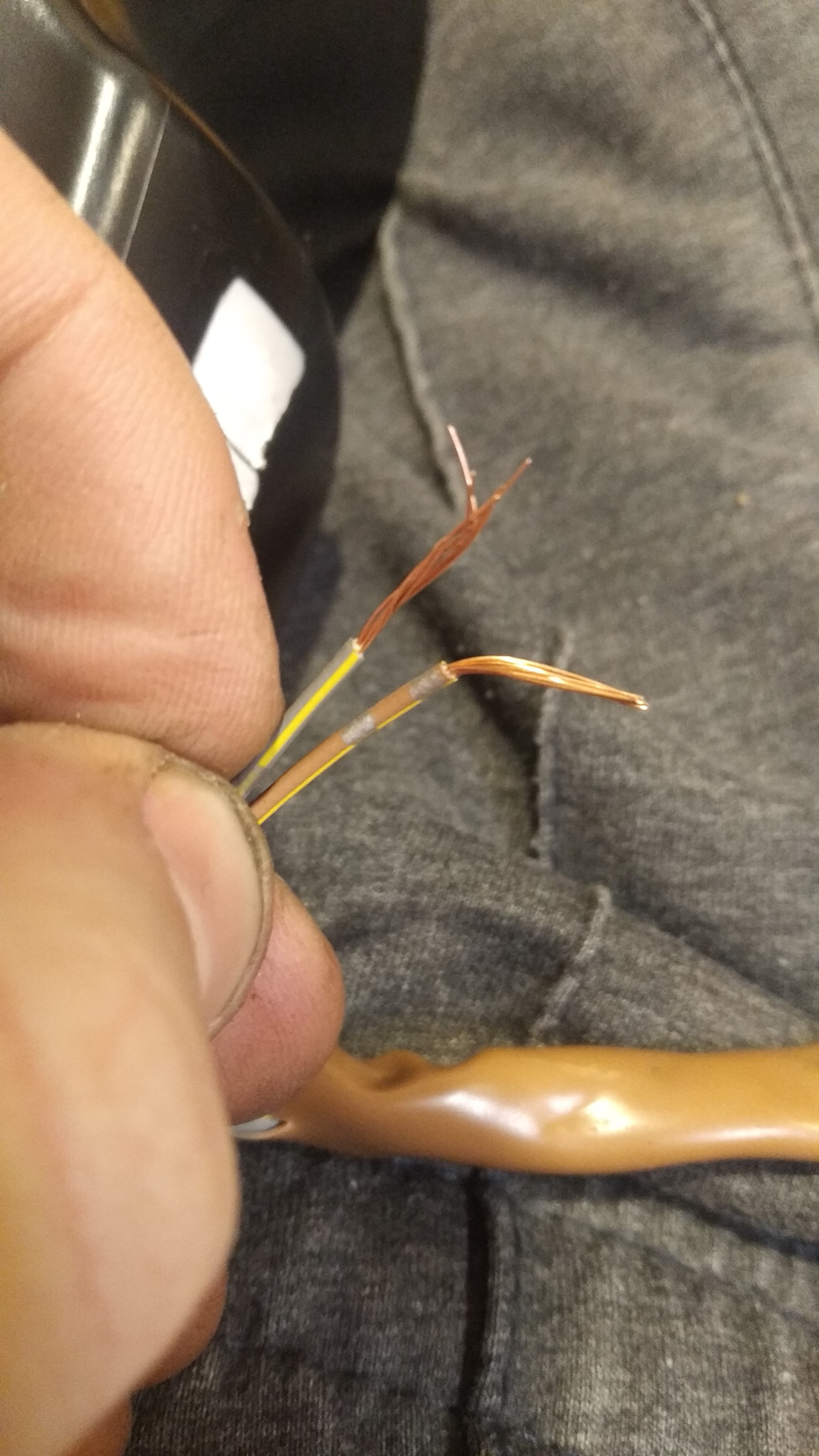

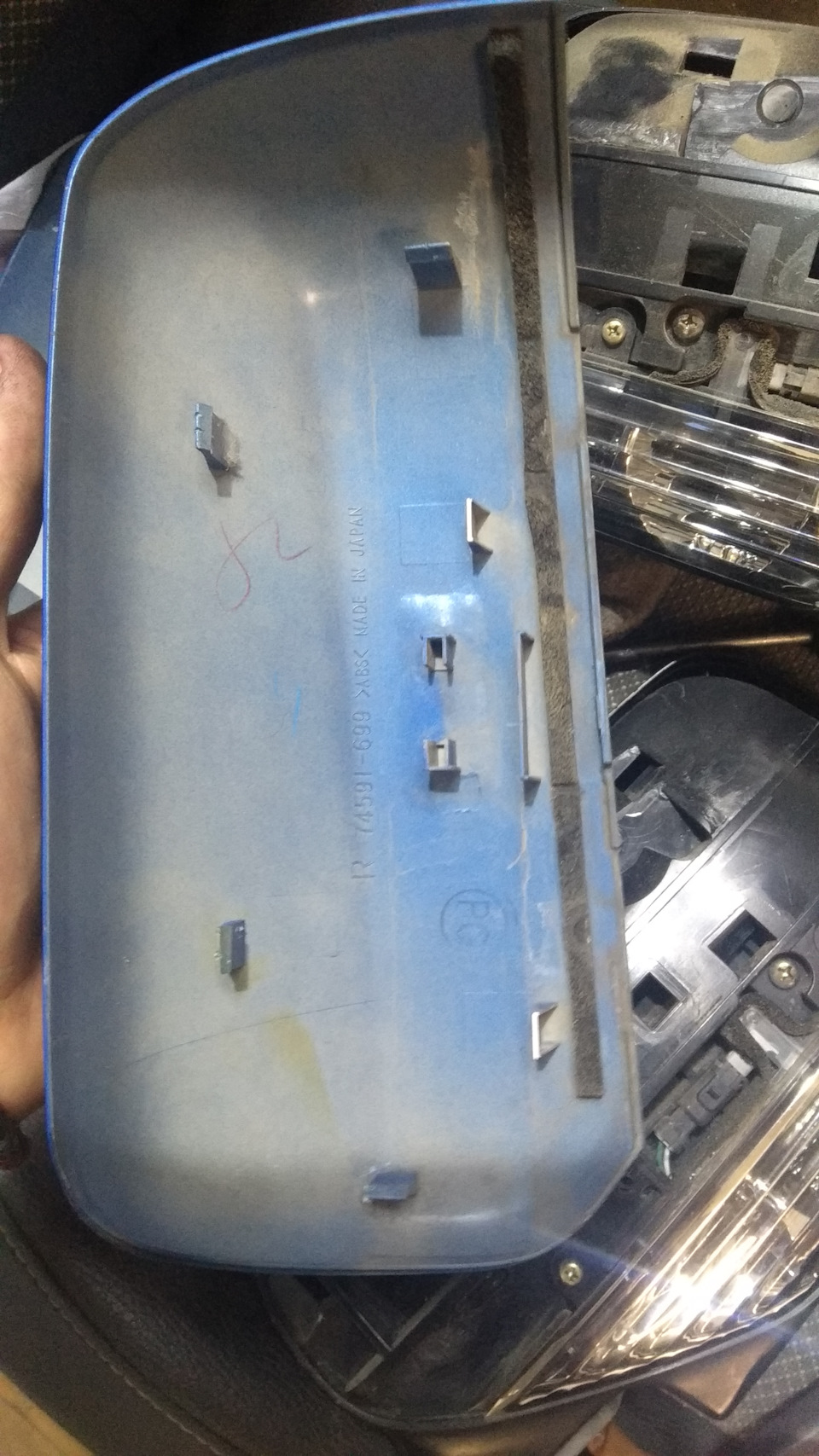

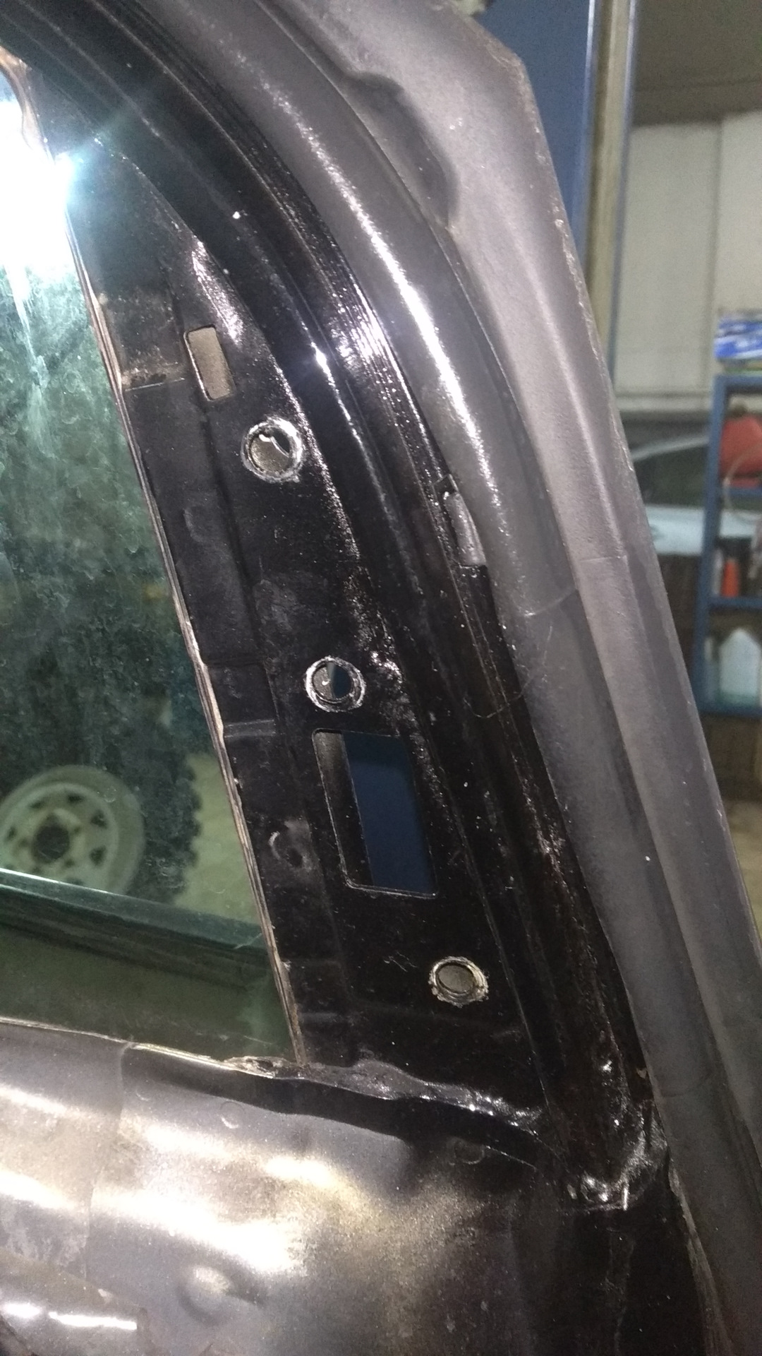

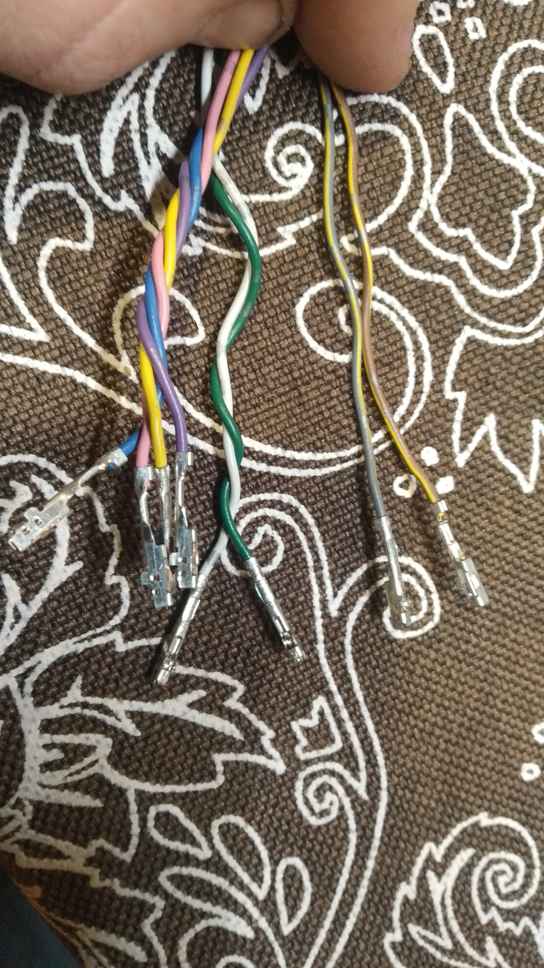

Ну вот и завершилась эпопея с ожиданием, перепиновкой, покраской и установкой. В принципе ничего страшного, сложного и невозможного. Снял скорлупки облицовочные, снял элементы зеркал, наклеил на них элементы обогрева, прокинул к ним проводку через корпус, взяв провода с моторчиков складывания, эта функция мне не нужна. Припаял клеммы на провода для обогрева. Перепиновал фишки. Пины вынимаются легко. По цветам всё совпадает за исключением обогрева, черные от штатной подключил к серому и коричневому от складывания.
Далее меняем треугольник на штатный трибековский, собираем всё в обратном порядке, кайфуем.

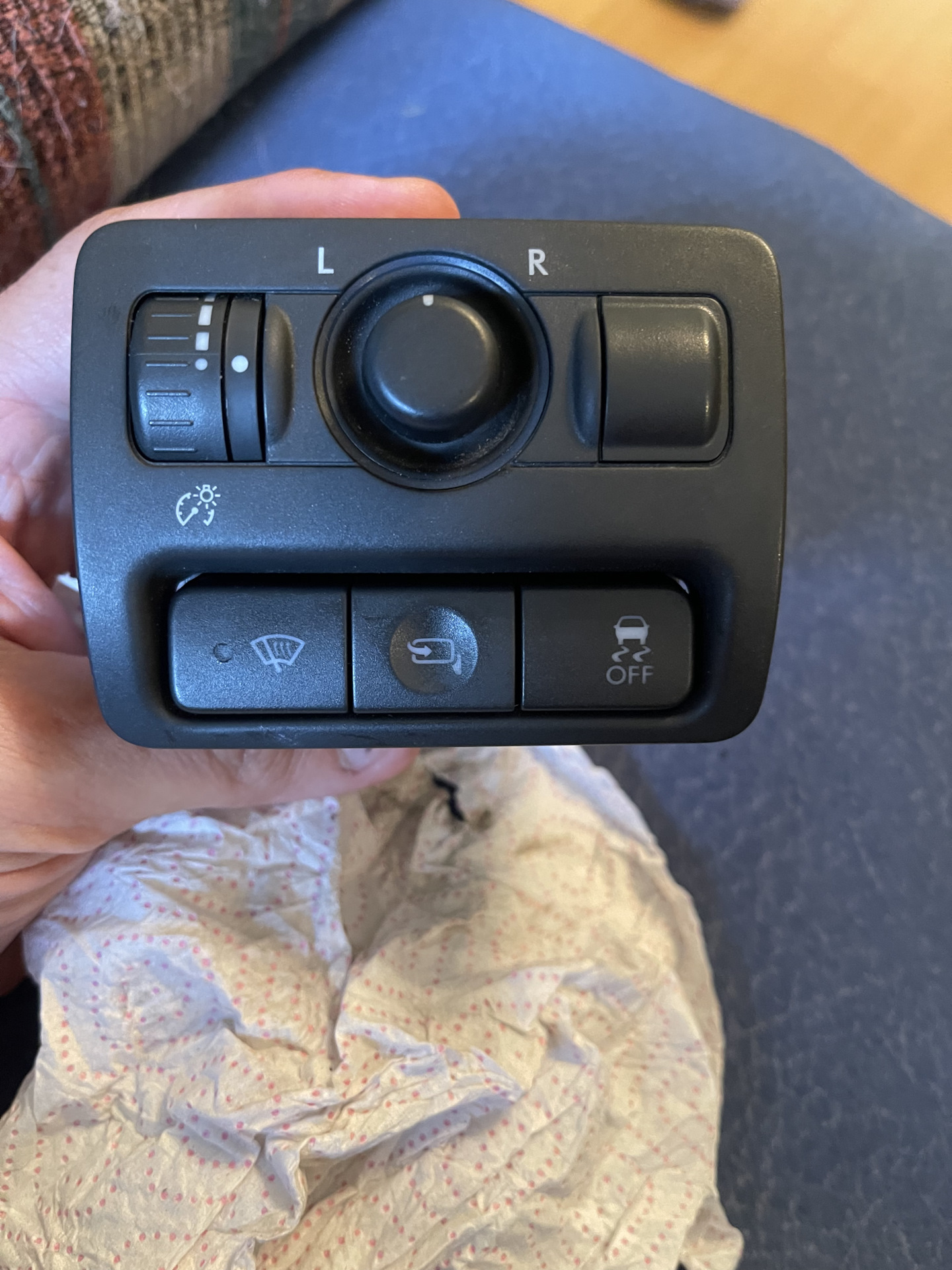

К зеркалам от форя идет в нагрузку- по 2 провода в каждую дверь и кнопка на привод. Там дел на 30 мин.
ничего не понятно, но очееень интересно
Sergal78
для оснащения трибеки америки функцией складывания зеркал необходимо.
1.Купить зеркала со складыванием от форя СГ5
2.Блок клавиш от европпы с данной кнопкой или от форя
3.В кожухи от форя поставить свои зеркала с подогревом
4. довести с панель от кнопки по одному проводу в каждой косе к зеркалу
Вроде так?
Именно так. Мне складывание вместе с зеркалами и досталось. Кнопка от Legacy, но в итоге поставил весь блок от неё в черном цвете, и по 2 провода в каждую дверь- один на складывание подает ток, другой на раскладывание.
