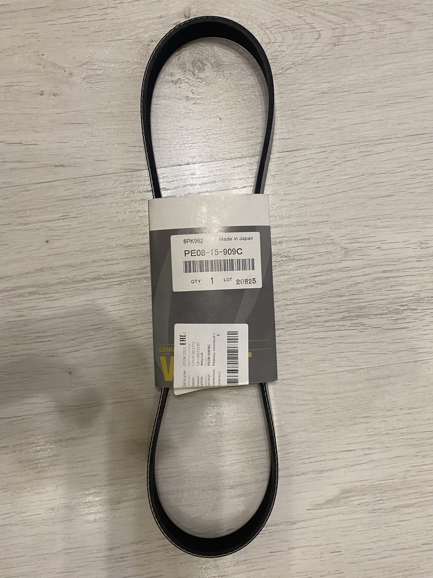

Добрый день, Уважаемые одноклубники !

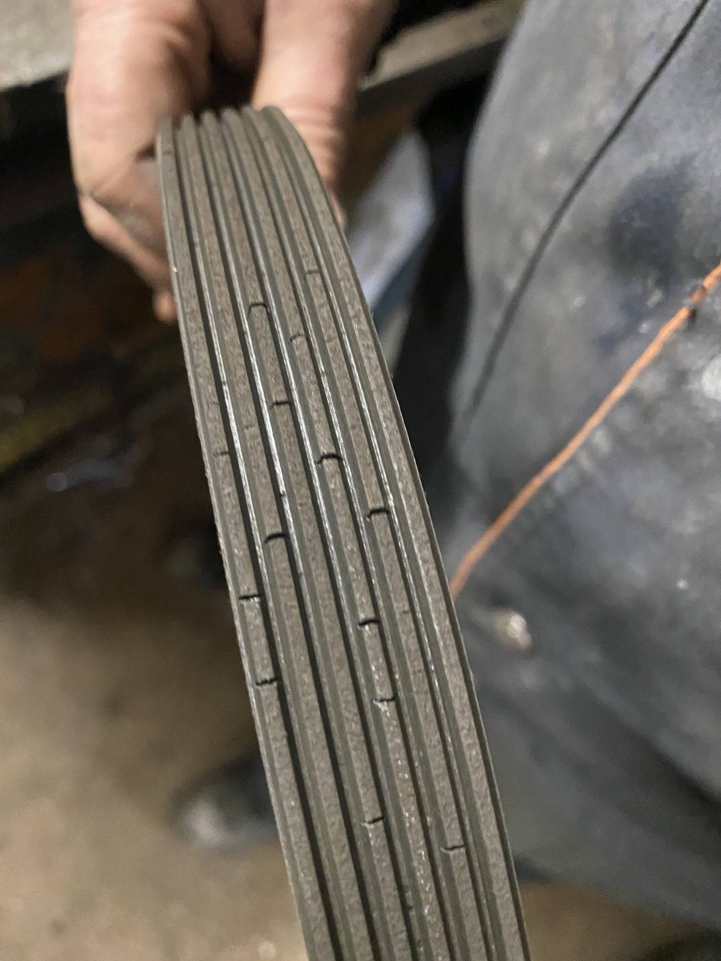

После посещения оф. дилера, приговорили ремень генератора (сказали весь в трещинах) — пробег 60 000 т/км . Сразу после визита приобрел оригинальный ремень с номером РЕ08-15-909С, не пожалев 2300 рублей еще на 60 тысяч километров.
Возникли следующие вопросы :
1. Нужно ли менять попутно натяжитель ремня ? Дилер сказал ролик пока менять нет необходимости, но у многих в постах видел именно одновременную замену .
2. По каким параметрам оценивается состояния натяжителя ? про выработку на ролике понятно .
3. При каких пробегах как правило меняется ремень помпы ? Возможно его тоже лучше сразу заменить ?
Заранее благодарен за ответ, всем добра и удачи на дорогах .
Спасибо Всем, кто принял участие и дал полезные советы !

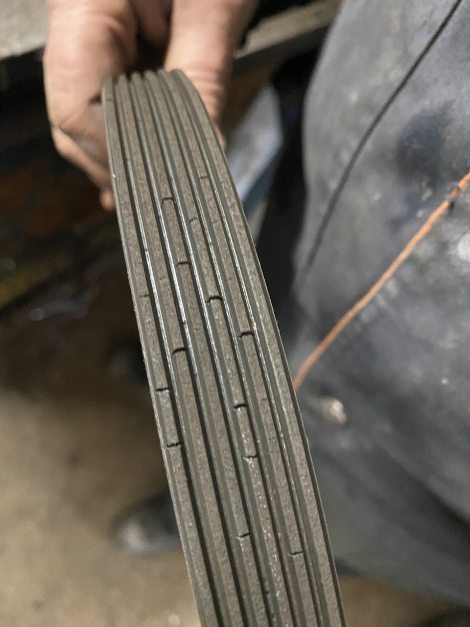

Ремни + натяжитель поменяны, вот состояние моего ремня генератора на пробеге 60 000 тысяч км :
Сколь еще прошел бы ремень не известно, поэтому исключил рулетку и неприятные ситуации в дали от дома .
Заменить ремень кстати в полевых условиях довольно проблематично и не быстро, а если добавить еще плюсом мороз и ребенка в машине, то лучше воспользоваться эвакуатором .
Всем удачи, и поменьше технических проблем

Менял на 80к, был весь в трещинах с ручейковой стороны, лежал в багажнике на запас, так как может оборваться и на 15к. Ставил на замену контитек, сейчас на запас взял бандо, контитек подорожал существенно, оригу ставить смысла не вижу, так как гамно так и стоит как золотой)) ролик и сам натяжитель в отличном состоянии
130к поменял ролик- засвистел.
Ремень был отличный, но подкинул раз полез. Натяжитель и рем помпы норм.
Сегодня тоже поменял, на 60 весь в трещинах
Я менял 2 ремня, ролик брал SKF и натяжитель INA, натяжитель у меня потек.
На каком пробеге потек
143к не знаю менял ли кто его до меня. На ролике износа (вмятины) не было. Ремень генератора был весь в трещинках
На 45 тысячах поменял ремень, когда его сняли, был в трещинках, но ещё походил бы.
В моем случае, еще бы походил, но не известно сколько . Решил не играть в рулетку

нечего ВЫДУМЛЯТЬ 60 000 км пробега вашего авто составляет 1,5 окружности экватора (40 000 км ) . лучше поменять оба ремня . слышал что ролик можно поставить от газели и есть два варианта, штатный ролик с одним подшипником и есть усиленный с двумя подшипниками и самое важное чтобы в подшипнике (ках) была смазка .

60 тыс это наш регламент, вообще на генераторе у нас быстрее изнашивается… Лучше поменять сразу оба чтобы не заморачиваться еще 50-60 тыс. Ролик можно заменить отдельно от натяжителя, стоит недорого, но если есть железная уверенность что он еще 50 отбегает можно и оставить. Ну и в данном случае есть много хороших аналогов типа того же континенталя, оригиналу веры особо нет с такими приколами. Менял на 55, ремень генератора был уже полумертвый.
В итоге поменял, ремень весь в трещинах

Свистов нет? Когда натяжитель снимешь, по ролику будет понятно, если износ равномерный и втулки целые то езди дальше.А ремни сразу оба. Это ты погорячился с оригиналом переплатив два раза
6PK963
3PK800 отличные ремни
532 0557 10 ролик
Но я уже на этом пробега плюс минус вытачивал у токаря ВЕЧНЫЕ втулки, и заменил ролик. И вот сейчас только на пробеге 170 начал подсвистывать. Но тут может уже сама пружина расслабилась🤔

Если ты покупаешь все оригинал, покупай сразу натяжитель в сборе. Не забивай себе голову.
Спасибо за советы уже заказал второй ремень и натяжитель

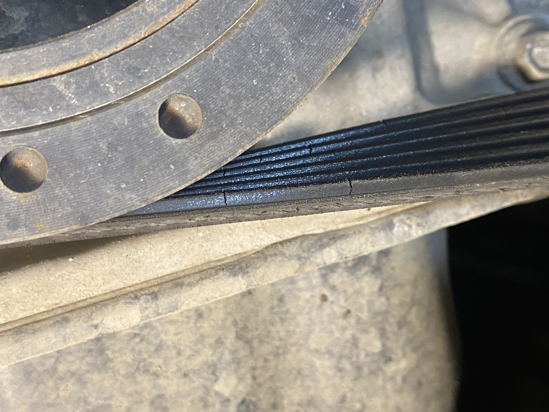

У меня побег 50 и 6 лет. Ремень без трещин, но весь сухой. Вожу комплект в багажнике.

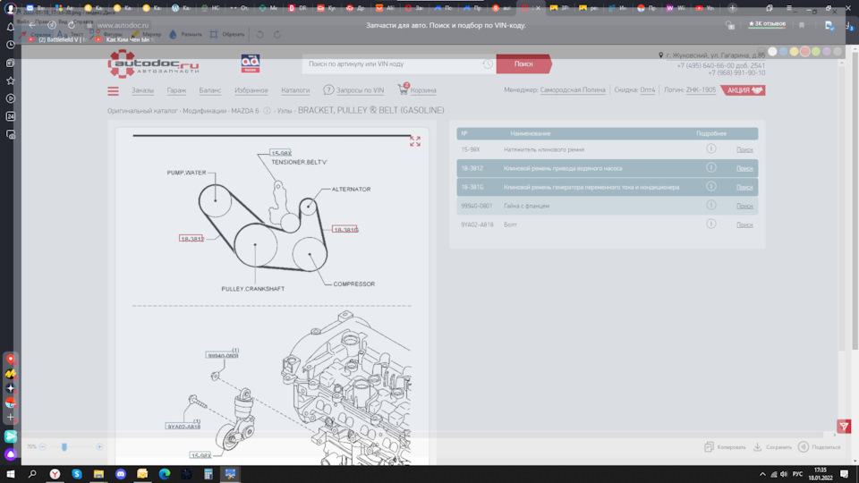

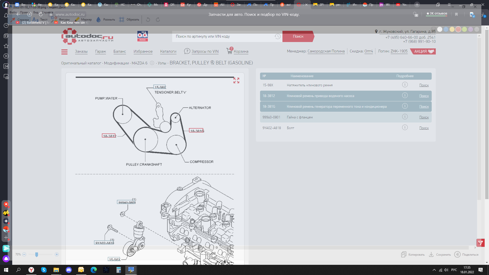

Раскрыл каталог эксиста и не нашел больше ремней
Смотрю в книгу и вижу нечего)))) 2 ремня стоит
Rodjer01
Извиняюсь. По каталогу видимо просто картинка генератора была. Сейчас под капот залез и реально 2 ремня:) Зачем так усложнять :)
Недавно купил Мазду и на сколько я понимаю. Помпа сидит на ремне который вы собрались менять
Там есть еще второй узкий ремень, возможно я не правильно выразился — но вроде это помпа
Всё верно, чтоб туда не лазить больше, то надо поменять 2 ремня и ролик!
