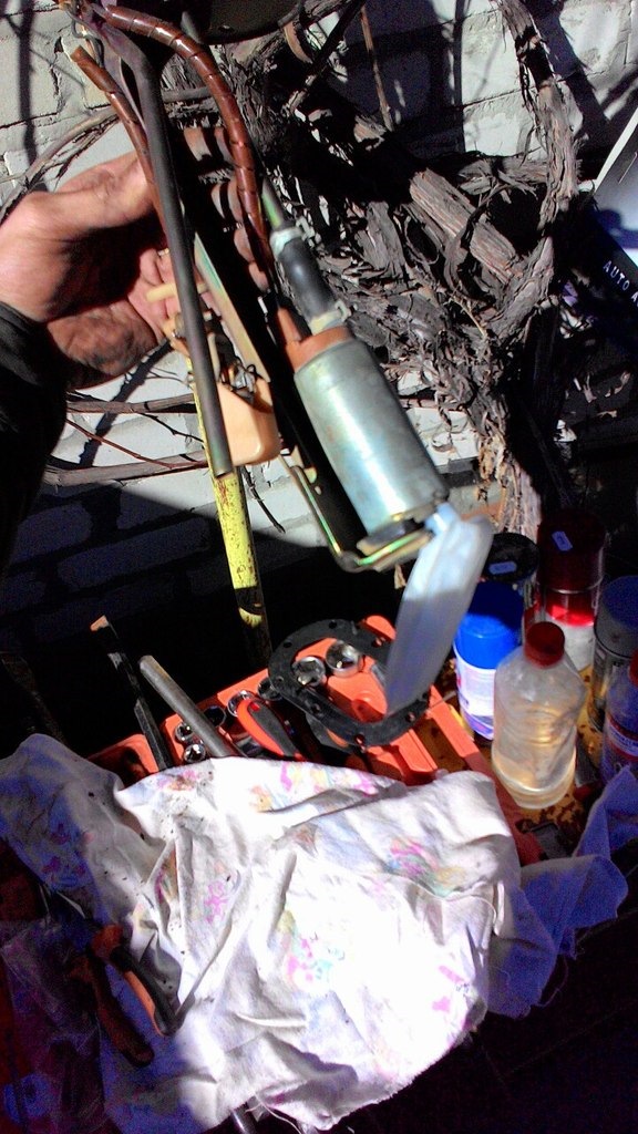

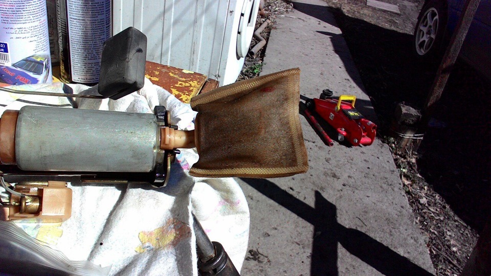

Полез я поменять фильтр грубой очистки и проклял всё))
Всё бы ничего, если б не было колхоза предыдущих мастеров, руки у которых из чистого "золота")))

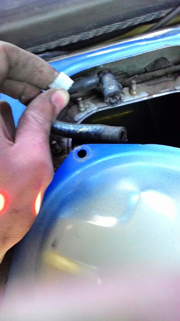

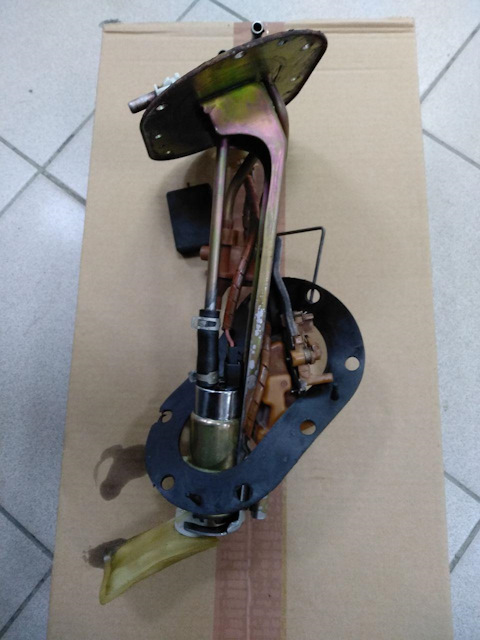

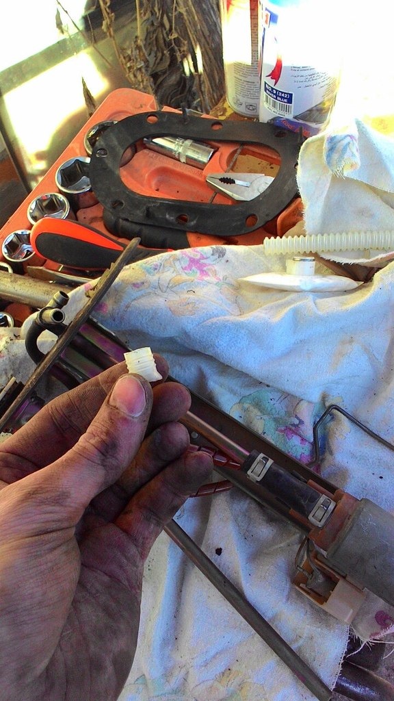

Да и гениальность конструкторов субару тоже просто удивляет, ну зачем делать шланг отходящий от бензонасоса пластиковым, да ещё и на пластиковых фиксаторах (которые до меня успешно сломали предыдущие мастера), увидел я что трубка висит на соплях, и тупо залеплена герметиком, который уже рассыпается, а я то думал, почему в салоне иногда бензином пахнет…
Вообщем поставил я новый фильтр, от ваз 2101 купил за 35 рублей, установил обратно бензонасос и начал монтировать трубку из пластика со сломанным фиксатором на месте. Шли часы, а бензин всё пропускал и пропускал… Не буду долго томить публику, а просто скажу что купил в магазине сантехники несколько резиновых колечек, вырезал трубку из пластика в виде втулки и закрепил с помощью эпоксидки, езжу так уже пять дней, полёт нормальный, ничего не протекает, бенз отлично подаётся))) Проверяю каждый день, не стал закручивать крышку над бензобаком, но уже пора, т.к. убедился в прочности своей конструкции)))

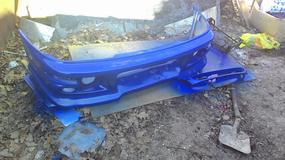

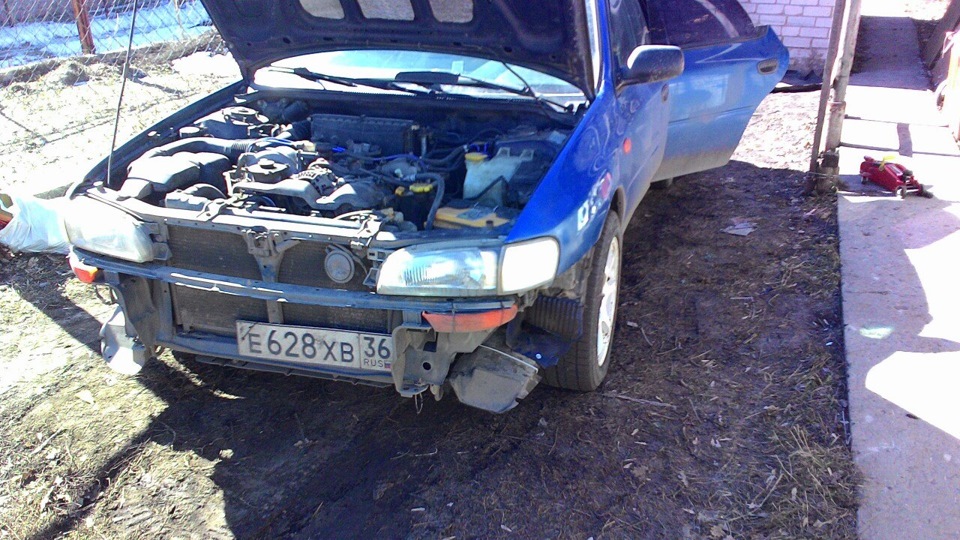

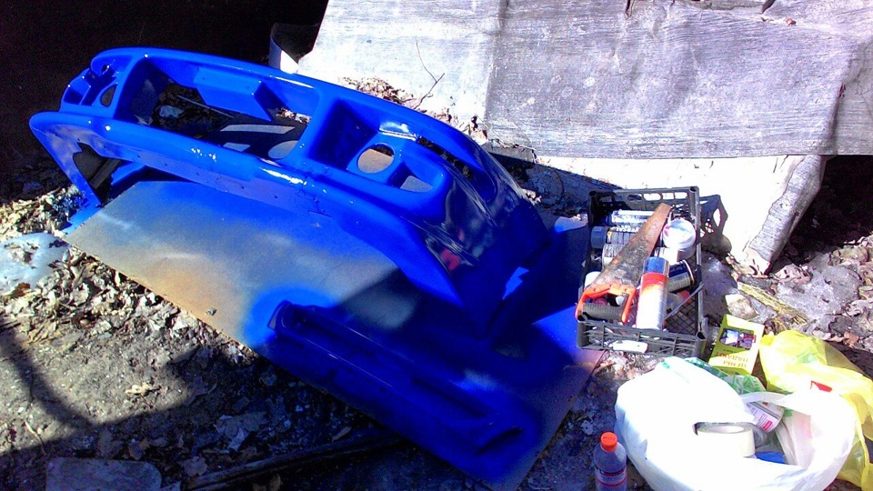

Так же выдалось немного времени, начал восстанавливать разломившийся зимой напополам бампер)))
Для начала, всё почистил-зачистил, загрунтовал, восстановил каркас с помощью тонких деревянных реек, скрепил их изнутри. Всё хорошенько прогрунтовал, зашпатлевал место излома (в ноль не стал полировать, т.к. излом капитальный и его в таком случае будет видно, но я думаю что можно что-то придумать, просто опыта мало в этом деле). Покрасил далее в 3 слоя, дал высохнуть, на днях буду покрывать лаком, затем установка))))
