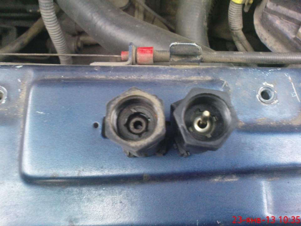

Еду вчера на работу и наблюдаю такую картину на спидометре на 4 передаче скорость выше 50 не поднимается, хотя по оборотам уже 80 должна быть, не понял?остановился заглушил, снова трогаюсь та же картина, ладно проходили накрылся тросик спидометра, приехал на работу, начинаю искать тросик, а его нет(привычка с 2108 что все механика))))смотрю, а на том месте где обычно трос датчик стоит, прикольно получается, и где его сейчас покупать, да еще и сделано на 8 клапаном моторе так не удобно его доставать!Приехал после работы, в помощь Гугл, разобрался что к чему и какой датчик должен стоять(их кстати вида 3 есть, у меня стоит с 10, хотя должен стоять другой!)))Вообщем нашел сразу же магазинчик возле работы.
Сегодня ехал думал может пройдет само))))а нет не прошло!

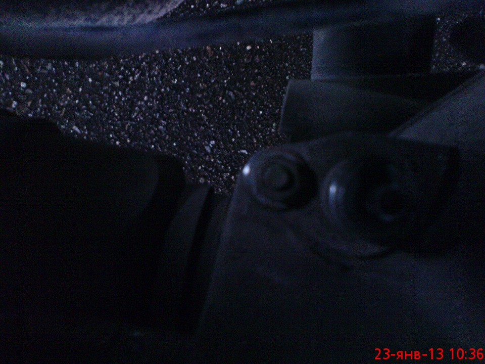

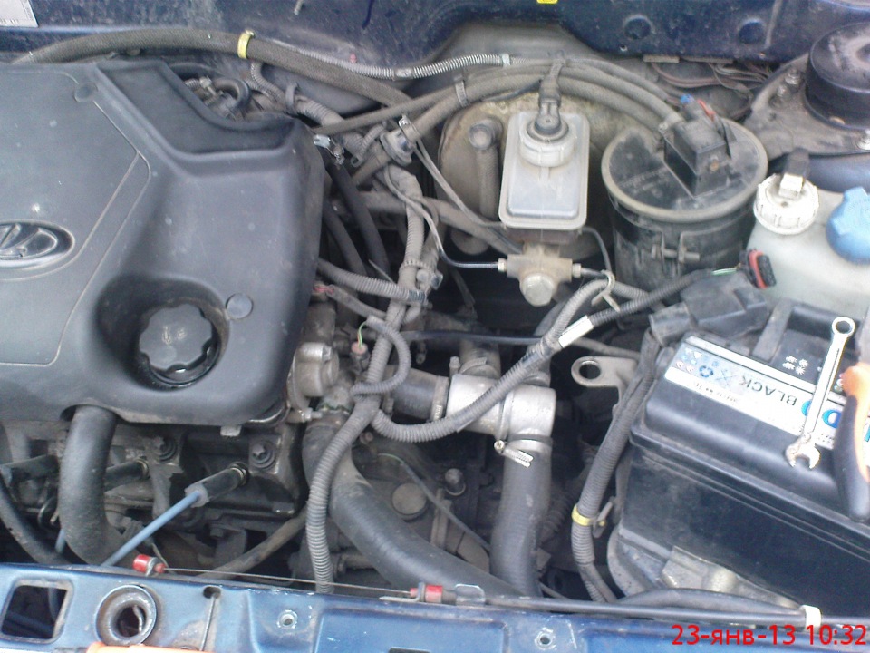

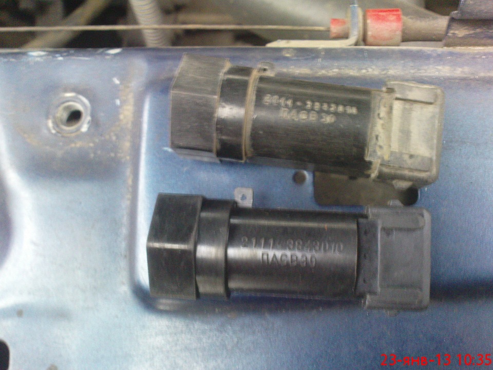

Вообщем приехал в магазин они мне 3 вида показывают, а я хз какой у меня там стоит, пришлось сразу возле магаза СТО устроить, первый раз подлезть не так удобно потом приловчился)))пришлось снимать полностью со штоком который в коробке стоит, на месте открутил сам датчик(который кстати был закручен от руки)и в магазин за нужным, там я и узнал что у меня от 10 стоит, а по каталогу другой должен быть!

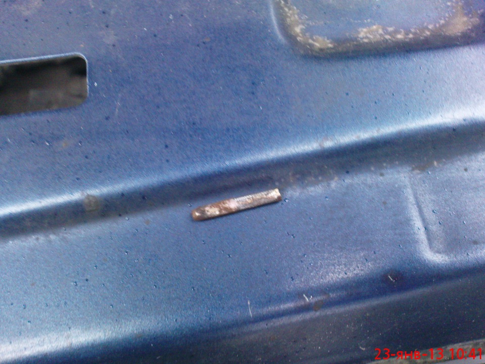

Когда начал собирать обратил внимание на то что на старом нет иглы, начал искать, а она отломалась и застряла внутри штока!пришлось повозится что бы достать!но это мы тоже проходили)))Теперь все работает!
