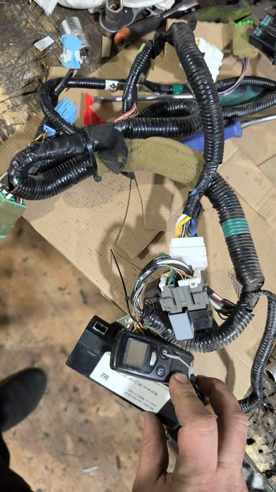

-Значит так, такого комплекта на Honda Accord 7 поколения не существует в природе. Для аккорда выпускался комплект 3-его поколения, который сегодня и выглядит убого и работает куда хуже. Погуглите RS-03jp.

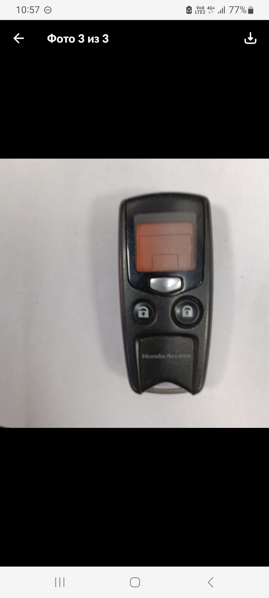

-Был куплен комплект 6-ого поколения, у которого есть экран для обратной связи и специальная антенна, обеспечивающая ее.

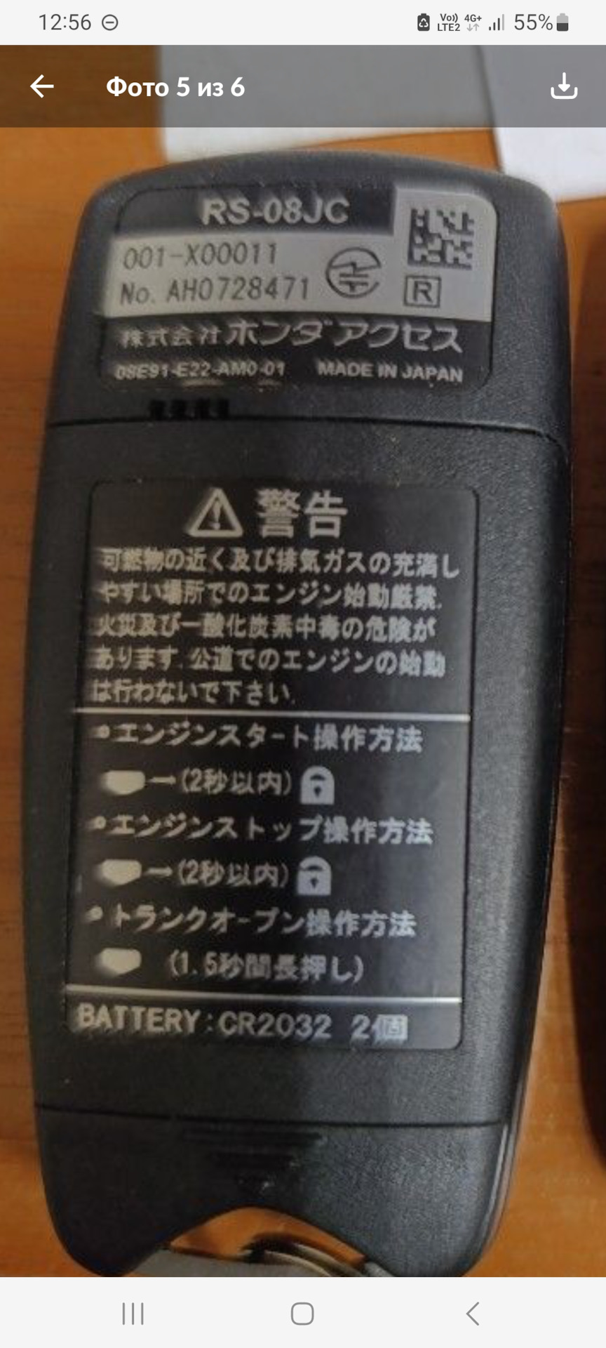

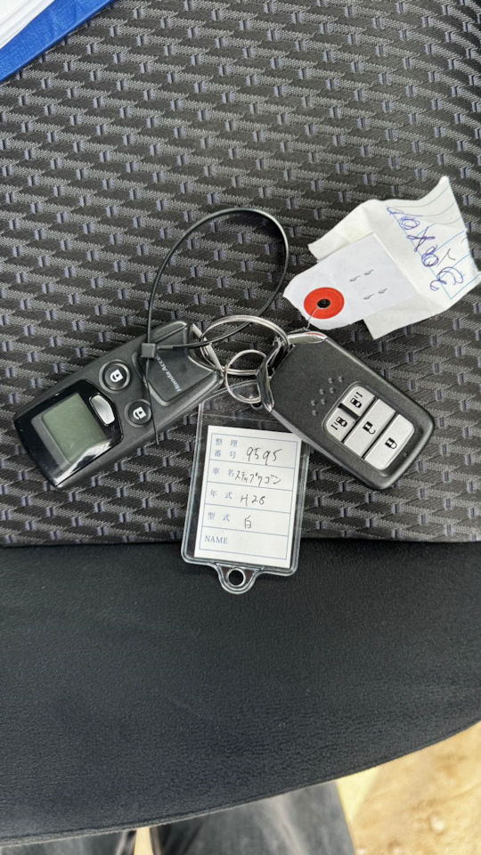

Брелок выглядит так:
На экране можно увидеть статус открытых дверей, температуру в салоне и прочие мелочи:
Нижняя шкала — температура в салоне:

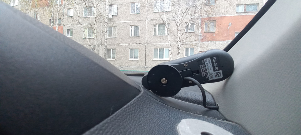

Антенна вот так:
Заводом предусмотрено крепление антенны на панель, но это так убого смотрится, поэтому я ее спрятал в боковую накладку стойки. Там под нее идеальное место, и при этом сигнал просто афигенный.
Для блока была изготовлена проводка под быструю установку в Аккорд, все на кросс-разъемах.
Для блока нашлось место только тут
Как работает? И какие функции…
1. Есть 2 типа брелков, один с кнопками Stop/Start, другой с Замками.
(С замками отпирает и запирает машину дистанционно, второй нет)
2. Машина запускается с брелка на 10/20 минут, зависит от настроек в блоке управления.
3. Если на автомобиле установлен бесключевой доступ, то для попадания в машину, при работающем двигателе, нужно просто дотронуться ручки. Машина открывается и двигатель остановится.
— Если смарт-доступа нет, то нужно сперва заглушить машину с брелка, иначе не откроется.
4. Только АКПП.
5. Автомобиль запускается и включает только климат, все другие системы спят.
6. Дальность впечатлила, думал будет работать в пределах видимости, но нет, метров 500-800 бьет.
7. Система проверяет наличие смарт-ключа в салоне и не даст запуститься двигателю.
8. Через HDS можно легко узнать почему двигатель не запустился. Так есть специальный пункт.
9. Автозапуск прописывается в систему автомобиля как доп. устройство, а не как ключ.
Двигатель автоматически остановится при следующих ситуациях:
1. Есть любая ошибка по двигателю
2. Любая дверь открыта (капот и багажник тоже)
3. Обороты двигателя больше 3000
4. Нажата педаль тормоза
5. Передача не в паркинге

Привет ! Помогите понять… подойдет ли брелок RS-08JC для сигнализации автозапуска RS-09JP ? Будет ли выполнять все те же функции и вообще работать?
Дело не в этом, должен быть единый комплект с одинаковыми серийниками, либо абсолютно новый брелок надо, который пропишется
Вы имеете в виду что 08 не подойдет а нужен именно 09 и прописать его ?
Нет, 08 подойдет, других и не бывает. Дкло в том что брелок и блок связаны по серийному номеру на заводе и второй раз не прописываются. Можно купить абсолютно новый 08 и прописать его. 08 подходит к блокам 08,09,12,14
И где же его купить обсалютно новый ? Старый не пропишется совсем ?
я не знаю. Заказать в японии. Старый не пишется, мы не нашли способа это сделать. Я писал в японию в Хонду, сказали старые не пишутся
Мда…дела … похоже можно просто забыть про автозапуск и всё. Сейчас в японии все под санкциями для России.
можно купить комплект Брелок + Блок с другйо машины и поставить себе, проводку оставить как есть
Да… я думал куплю брелок и все а тут еще и блок сколько по деньгам это стоит?
Не знаю, как найдете. У меня только комплекты по 20к

Брелок с экраном, можно подружить с комплектом RS-03R ?
увидел одно обьявление, продают торпеду от ЦРВ-2, там стоит автозапуск RS-03R. цена халява, есть брелок с экраном на авито, цена тоже халява, вот и думаю а можно ли их будет подружить, в место устаревшего брелка чтоб работал брелок с экраном-по современнее…
Нет, халявы не будет:)
ясно…а вот брелок RS-08JC дружит с приёмным блоком где надпись RS-12JP…Есть такое объявление о продаже…
Получается так можно…
Ну чтож, попробуйте
aspirin1980
Здравствуй. подскажи может знаешь. Вопрос такой.
Брелки одноразовые, однажды прописанный в одном блоке нельзя прописать в другом.

"Для блока была изготовлена проводка под быструю установку в Аккорд, все на кросс-разъемах."
— да, для каждой модели своя проводка для подключения, но машины не были рассчитаны на расположение в них этих дополнительных разъёмов. и даже разъёмами можно создать опасность при неаккуратно монтаже. особенно там, где присутствуют подвижные элементы.
например, при подключении к замку зажигания, — регулировка руля (хорошо-бы проверить все крайние позиции после монтажа).
(у меня такой нет. написано по мотивам такой-же системы, установленной в Японии на Honda Freed, ставшей причиной КЗ при регулировке руля русскими руками)
Вы же видите, что проводка сделана на оригинальных кросс-разъемах. Это заводские порты, у легенды и аккорда просто одинаковые фишки, а коммутация отличается. Перекоммутировано, добавлено нужное и работает не влияя на работоспособность. И да тут на каждом узле питания есть дополнительный предохранитель.
Вероятность навредить машине таким устройством сводится к нулю
osat
всё может навредить.
И машина была рассчитана на установку родного автозапуска, только версия старее, сами блоки отличаются, а проводка практически нет. У "родного" было намного больше проводов чем у более молодой версии. Подвижных / трущихся моментов тут нет. Вся проводка фиксируется к родным жгутам, не висит, не болтается
к слову, к замку зажигания тут не подключается ничего. поэтому вылет руля не "дергает" проводку
проводку на оригинальных кросс-разъемах — может сделать любая фирма аксессуаров, а не только фирма honda-access. называть это родным — ну называйте, не буду спорить.
но сомневаюсь, что инженеры Honda советовались с производителями аксессуаров, проектируя авто.
охотнее поверю, что honda-access делает аксессуары, приспособленные для машин, которые по-факту выпускаются Хондой, каковыми бы те не оказались.
конкретнее, с Фридом — суть была не в дергавшихся проводах, а в том, что для втыкания кросс-разъёмов нужно место, которого оказалось не так много вокруг рулевой рейки. и при регулировке (видимо, с хорошим усилием) — окружающие железки (т.е. масса) прорезали изоляцию одного из проводов замка зажигания (+12В), который оказался в том "опасном=нештатном" месте — именно из-за неудачного монтажа кросс-разъёмов — которые сами по себе занимают место.
понятно, что это вина [японского] монтажа — монтажа аксессуара в штатную проводку. проблема, которая вскрылась не скоро и случайно. и косвенно вызвано именно наличием кросс-разъёмов.
я не к тому — чтобы [читающие мой комментарий] не ставили этот автозапуск.
а к тому, что если у кого он уже есть (на любом авто) — проверить, не мешаются ли эти провода чему-нибудь, вроде регулировке руля. (то что на вашей модели это не актуально — я понял)
Не, ну тут я спорить не буду, вы абсолютно правы по части того, что монтаж надо делать с умом, никаких соплей и болтающихся частей.
Автозапуск который в статье это штатный автозапуск от хонды, я лишь исправил коммутацию, все остальное это Honda Access. По части установки и монтажа есть оригинальные инструкции по укладке проводки и положению элементов, которыми я руководствовался.
