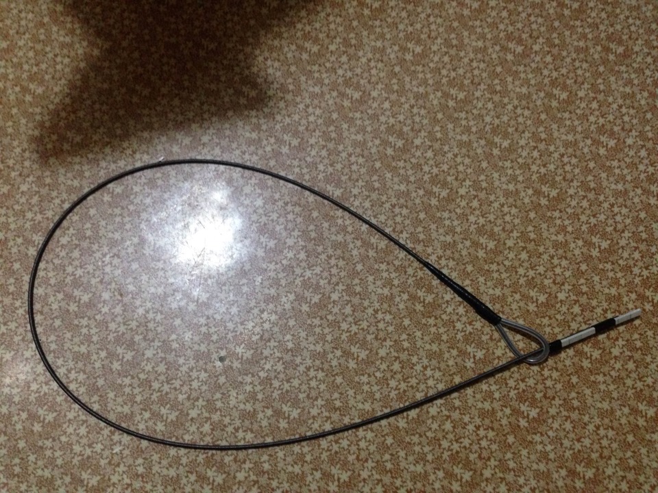

В качестве основы для изготовления был взят тросик спидометра УАЗ, кстати, не берите для головастика или буханки или как его там)) он очень длинный)), а элемент со шкалой был изготовлен из пластикового крепления куллера выдранного из старого системного блока))) Каждый может выбрать свой вариан материала) Кстати, о длине троса у меня она составляет 1150 мм (115 см) это немного больше чем нужно. Вот что вышло(не окончательный вариант, т.к. закреплено изолентой) —

Зачем делать планку?нанести на трос по раметке риски краской штрих и высущить. все можно пльзоваться
Так он будет давать ложные показания. щуп не должен упираться в поддон. На планке есть расширение специальное которое упирается в посадочное место в электронной плате коробки и не даёт ему упереться в поддон.
в таком случае обжать на тросе свинцовое грузило подходящего размера, или побольше, и обработать напильником
Так можно я думаю)
JDMFaN
в принципе можно сбазироваться и от среза трубки для щупа наверху., но бобышка таки будет правильнее

Наконечник можно сделать из металической пластинки (шинки) . Его будет проще прикрепить на тросик, а именно обтачить таким образом что бы можно было вкрутить в тросик и закрепить например холодной сваркой или чем либо другим.
Да, можно конечно, просто в домашних условиях проще работать с пластиком
Если есть болгарка или хотя бы напильник то можно и в гаражных условиях сделать… как раз этим и занимаюсь)))
Окей)) желаю удачи! Из металла конечно круче будет- надежнее)

а этот вариант еще проще и планку ни какую не надо. только тут измерительная часть должна быть длиннее, т.к. она будет упираться в поддон.
www.orx.pl/img/9/Dipstickmercedescolor%20us.jpg
а вот китайцы www.ebay.com/itm/48-1220m…t%3D9%26sd%3D181113581728 ваще даром отдают.
w202club.com/index.php?topic=20891.0 вот хотя бы наглядно, как ребята делали.
одно НО. планку надо делать, как продолжение троса, а к тросу цеплять, ни чего не влезет.

Если Вы про ограничитель хотели сказать (тот самый ромбик на оригинальном щупе), то в моем варианте, как собственно и на чертеже все учтено, показано и расписано ;-)
все так, но у вас к пластику еще трос пристегнут. не уверен, что он пролезет в сужение шахты
Он и не пролезет) если вы обратили внимание, в скобках у меня есть пояснение о том что это вариант не законченный т.к. закреплено изолентой) как раз думаю над тем как закрепить надежно эту конструкцию
