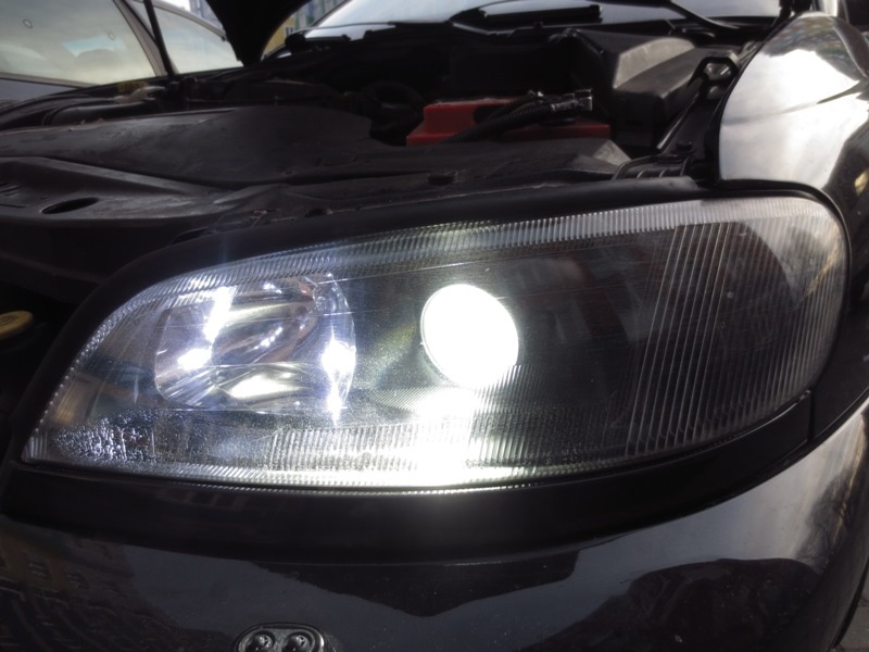

Все же я решился сделать то что хотел. очень много работы, огромное спасибо alexander-39rus если бы не он ничего бы у меня не получилось… работали без перерыва чуть больше 6 часов, результат есть!

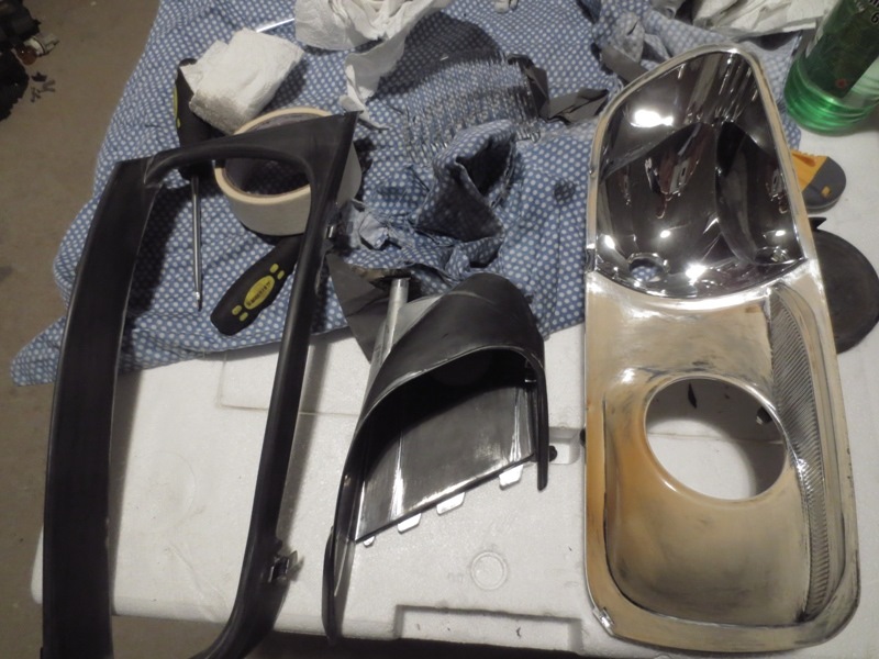

ЖЕНЯ ФОРУ ТАК ПРОСТО РАЗКЛЕИТЬ ?
ну я бы не сказал что так просто)) с начало всю просто прогреть, потом феном во круг бегать, затем один оттягивает другой греет, тяжеловато если честно! а одному тем более
Женя, еще пару вопросов!))) Как отражатель открутить, регулировку выкручивать или как то по другому? При сборке, когда намазал герметиком опять в коробку и феном грел, или как их склеивать правильно?
Дим ты напиши Сеньку alexander-39rus так он большую часть у меня делал! я подсажу но могу ошибаться а он точно скажет!
scorpionBLR
Отражатель отщёлкивается с двух кареток, когда снял стекло, рамку. Плоской отвёрточкой надо поддеть в двух местах, где стоят каретки.
Саня, вообщем я их полностью)) так как по одной снялось, а каретки не хотели сниматься, боялся поломать! И каретки у меня целые оказались и какие то совсем не такие как у всех, оставил пока свои)) Те что ты прислал не хотели становиться!) Только что собрал фары, завтра буду ставить на машину))

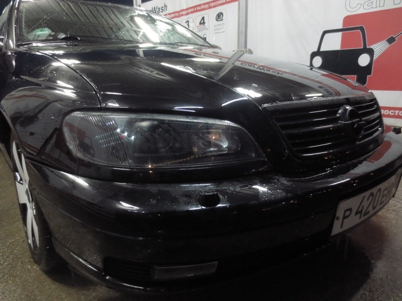

Солидно смотрятся!
спасибо!старался) еще есть в недалеких планах немного черным лаком пульнуть, так совсем для контраста да бы гаи не преставали)
ну если совсем немного то думаю не будут особо беспокоить)
я тоже так думаю, еще предложили каким то черным прозрачным перламутром)) не знаю пока что и как выглядит)
всё познается в сравнении и к тому же дело вкуса) в любом случае удачи в задуманном!
спасибо большое!
герметик название не помню но лучше чем к2, но если есть возможность то купи "victor reinz" говорят самый лучший.Старый снимал только тот что висел и мешал остальное разогрели феном и освободили пазы да бы встало стекло без проблем, красил без грунта но обезжиривал расстворителем, хром тоже можно стереть расстворителем. вот с отражателем были проблемы обклеивать скотчем внутри не советую, отклеишь вместе с хромом, нужно как то аккуратненько его закрыть что бы не попала краска на отражатель, нужно ухитриться, я миллиметром обклеил отражатель потом пришлось его подкрашивать.
Какой герметик использовал? Старый полностью сдирал? Перед покраской грунтовал? И как около отражателя дальнего покрасил? Во вопросами засыпал))))
тоже займусь, очень круто )
какую краску выбирал?
обычную черную матовую.
а она от нагрева не потрескается и не лопнет?
не знаю так линза там не горячая, а в дальнем не красил где там нагрев то?
