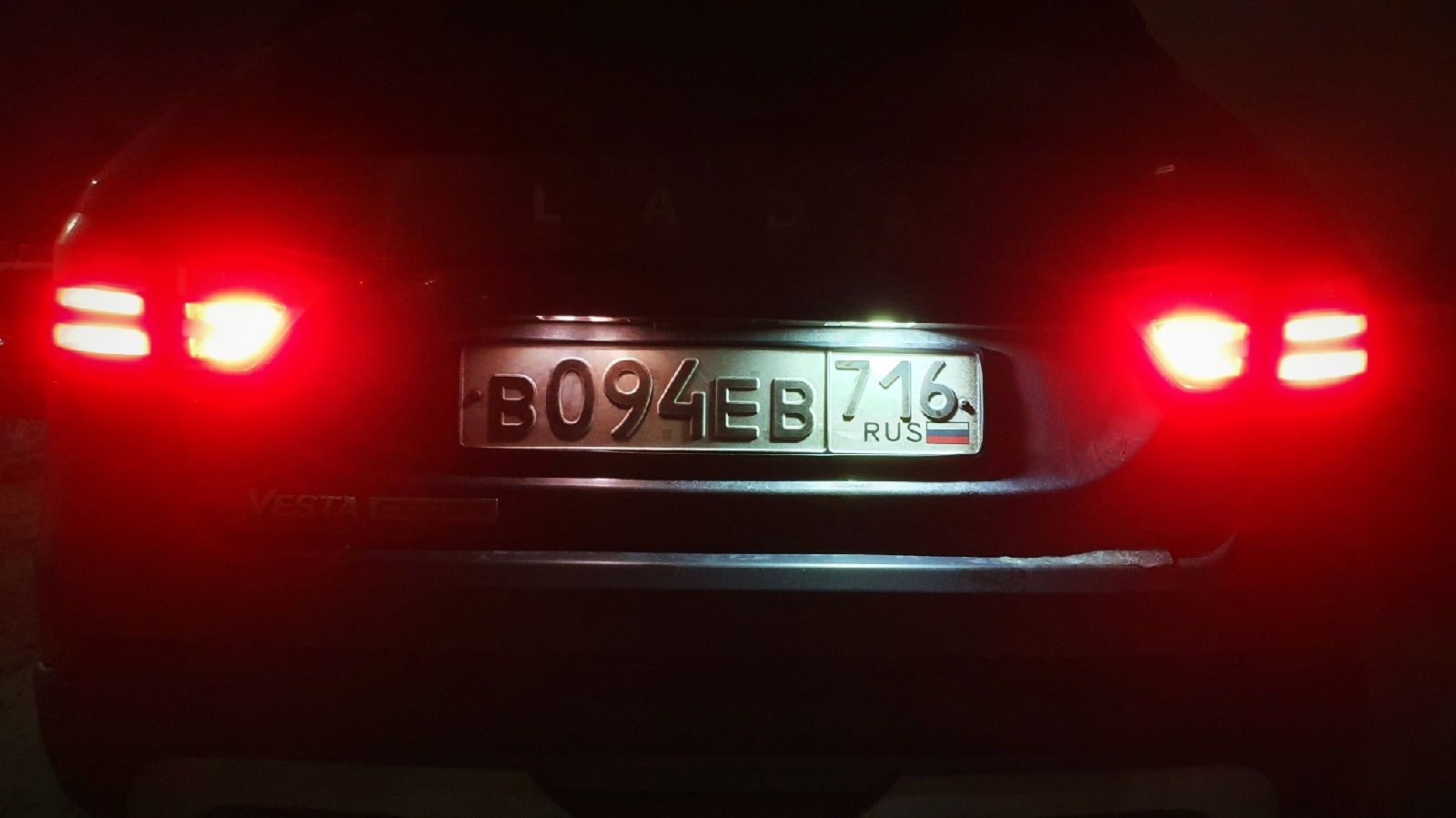

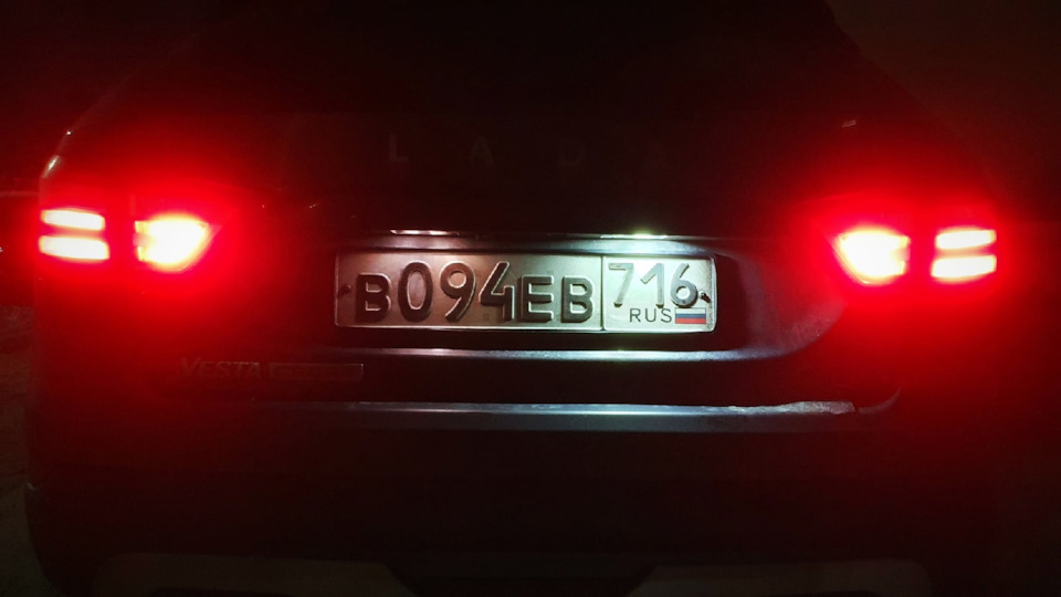

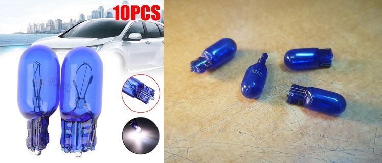

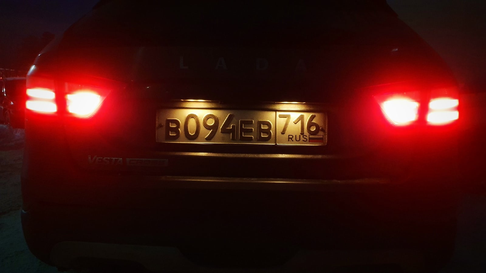

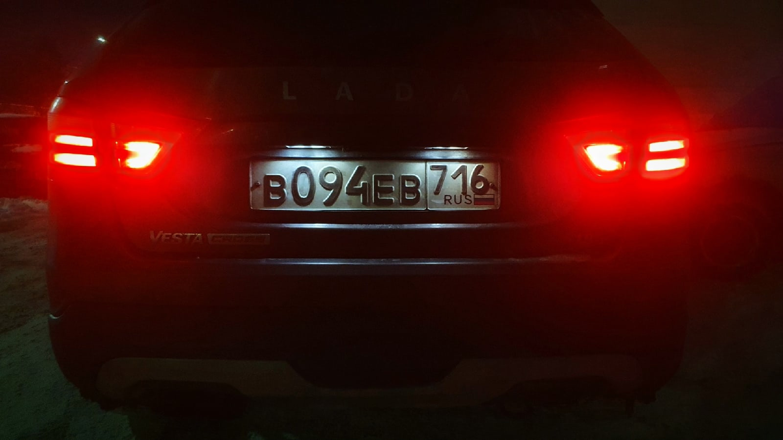

Продолжаю улучшать свет в автомобиле.
Хочу чтобы подсветка заднего номера была белой, но не слишком яркой. Часто вижу автомобили у которых подсветка номера светит чересчур ярко. А я хочу белую "аккуратную" подсветку.
Для этого заказал лампы накаливания из синего стекла, которые как раз дают белый свет:
Цена за 4шт. — 110,33 руб.
Фото до и после:

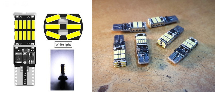

А подсветку дверей, бардачка и багажника я хочу белую и яркую. Заказал светодиодные лампы. Цена за 6шт. — 428,43 руб.
Ради интереса попробовал поставить такую светодиодную лампу в подсветку номера и получил то, чего очень не хотел, слишком яркий свет.

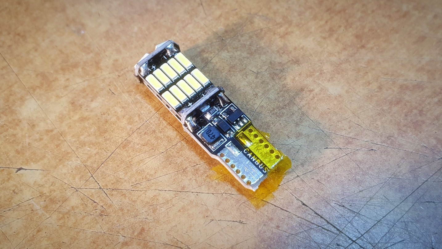

(Если кто то решит поставить такие диоды в подсветку номера, то необходимо заклеить на лампах по одному контакту, иначе будет замыкание, лампы не будут светить и возможно сгорание предохранителя, блока комфорта и т.д.)

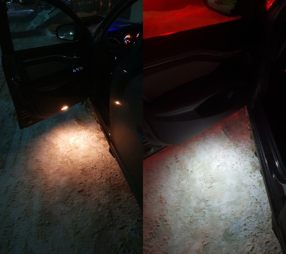

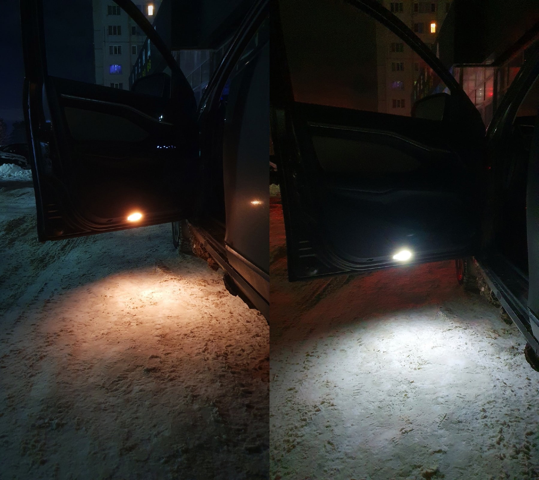

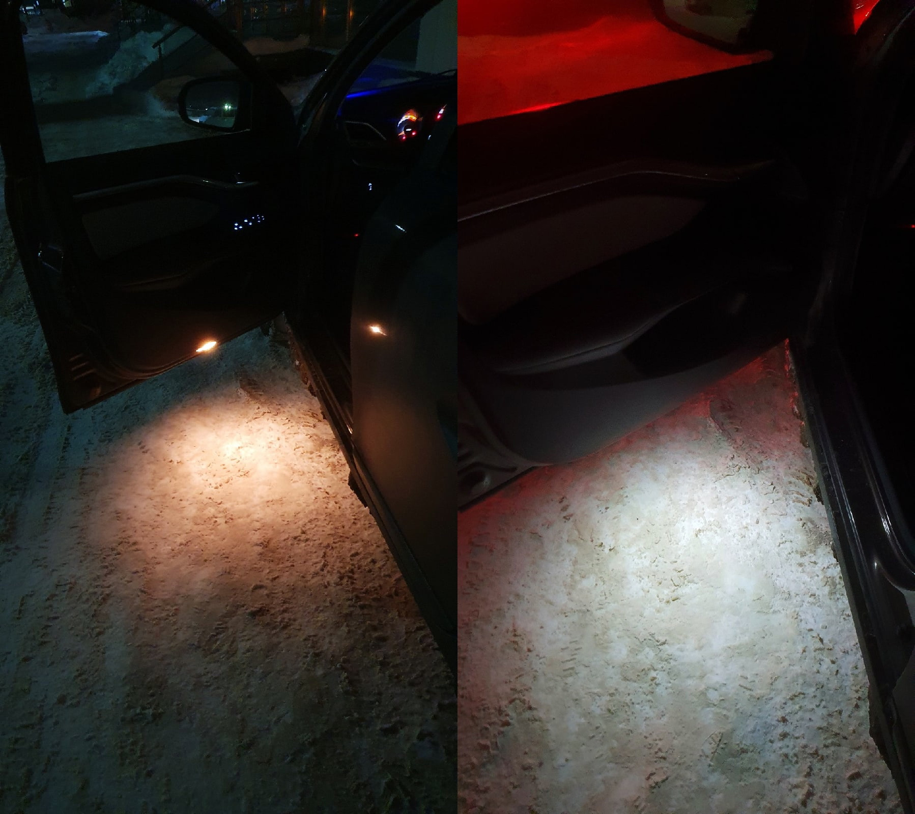

Подсветка дверей:
До и после

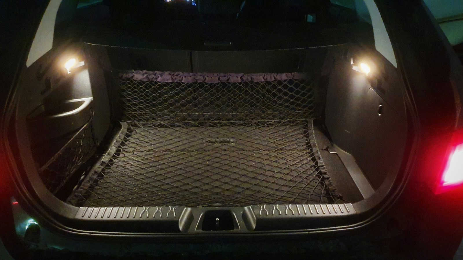

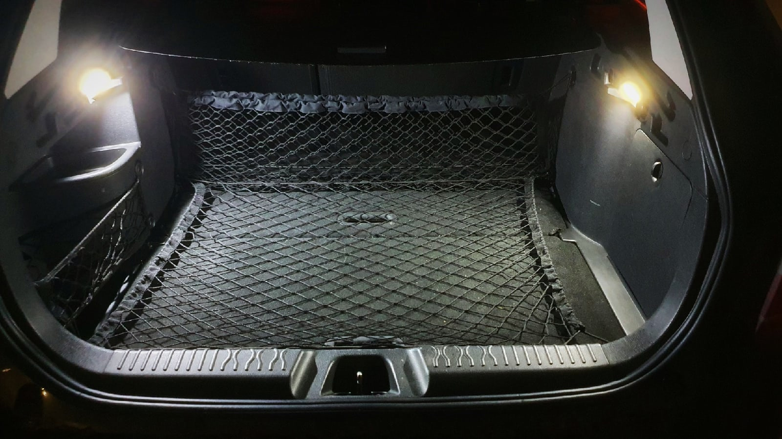

Багажник до и после:

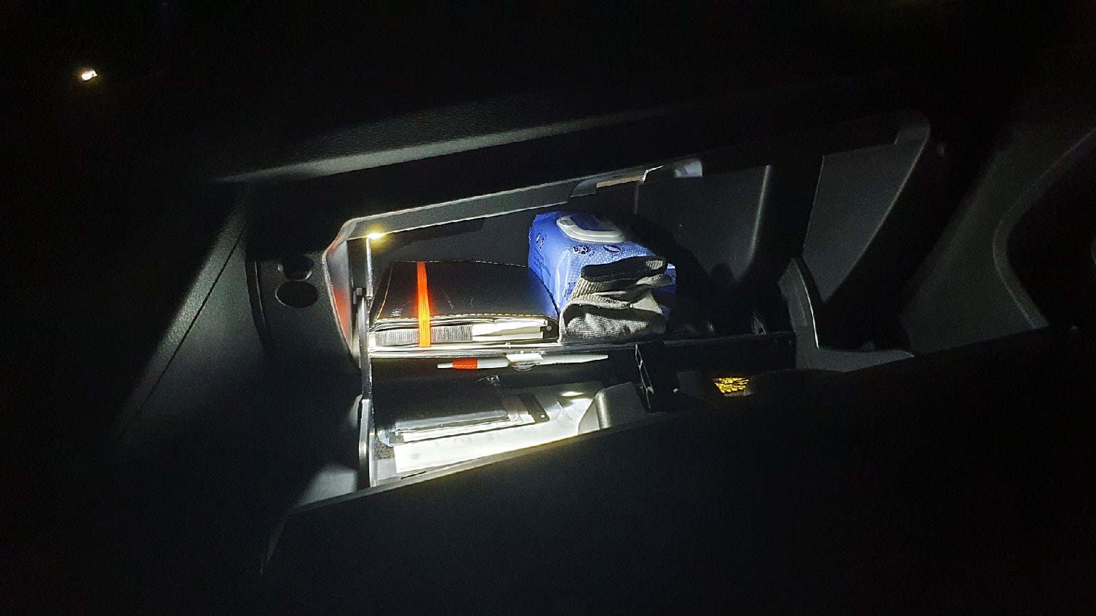

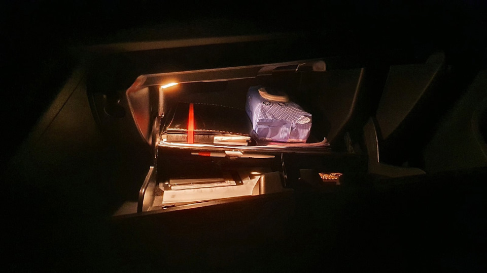

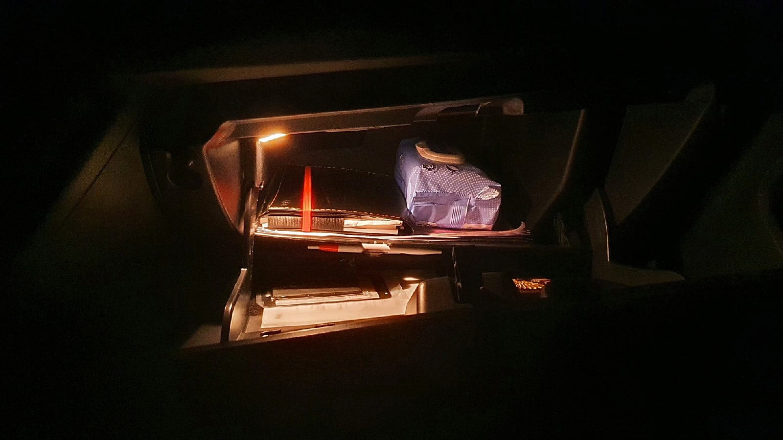

Бардачок:
Всё получилось так как хотел и остался очень доволен. Надеюсь лампы прослужат долго.

Не правильные диоды влияют на блок комфорта только если их поставить а подсветку номера?
Да. Там цоколи другие, если контакты заклеить, будет замыкание
От этих светодиодных ламп, если их поставить в подсветку двери, багажника и бардачка, блоку комфорта ничего не будет? Проблема только с подсветкой номера?
И как кстати лампы? Работают ещё?
Все лампы горят, всё хорошо, никаких проблем.

Если led лампы "canbus" то полярность без разницы.

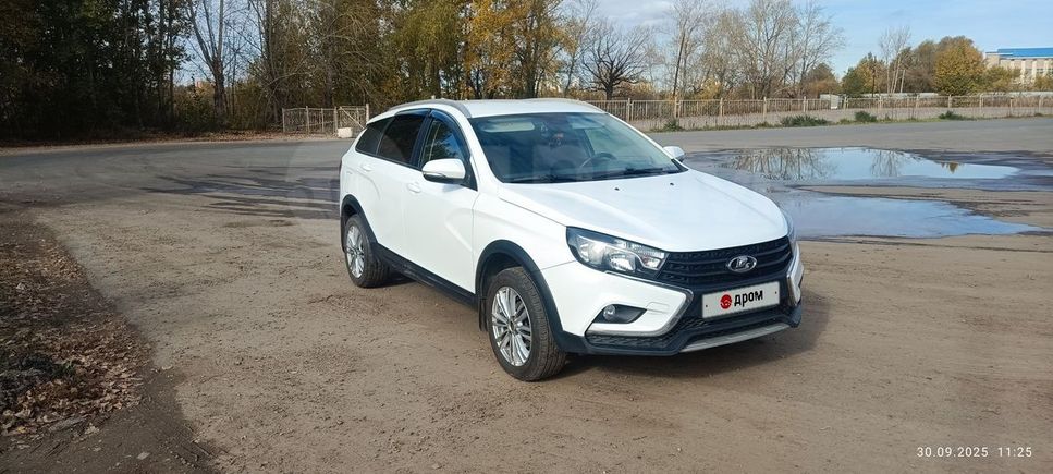

А у тебя гранта или Веста?
Веста
Вроде все норм, и у Весты дхо они вверху же, а габариты ниже

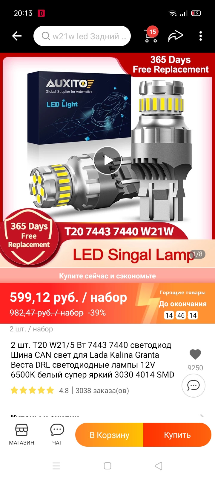

Вот вроде ставит
Значит подойдут

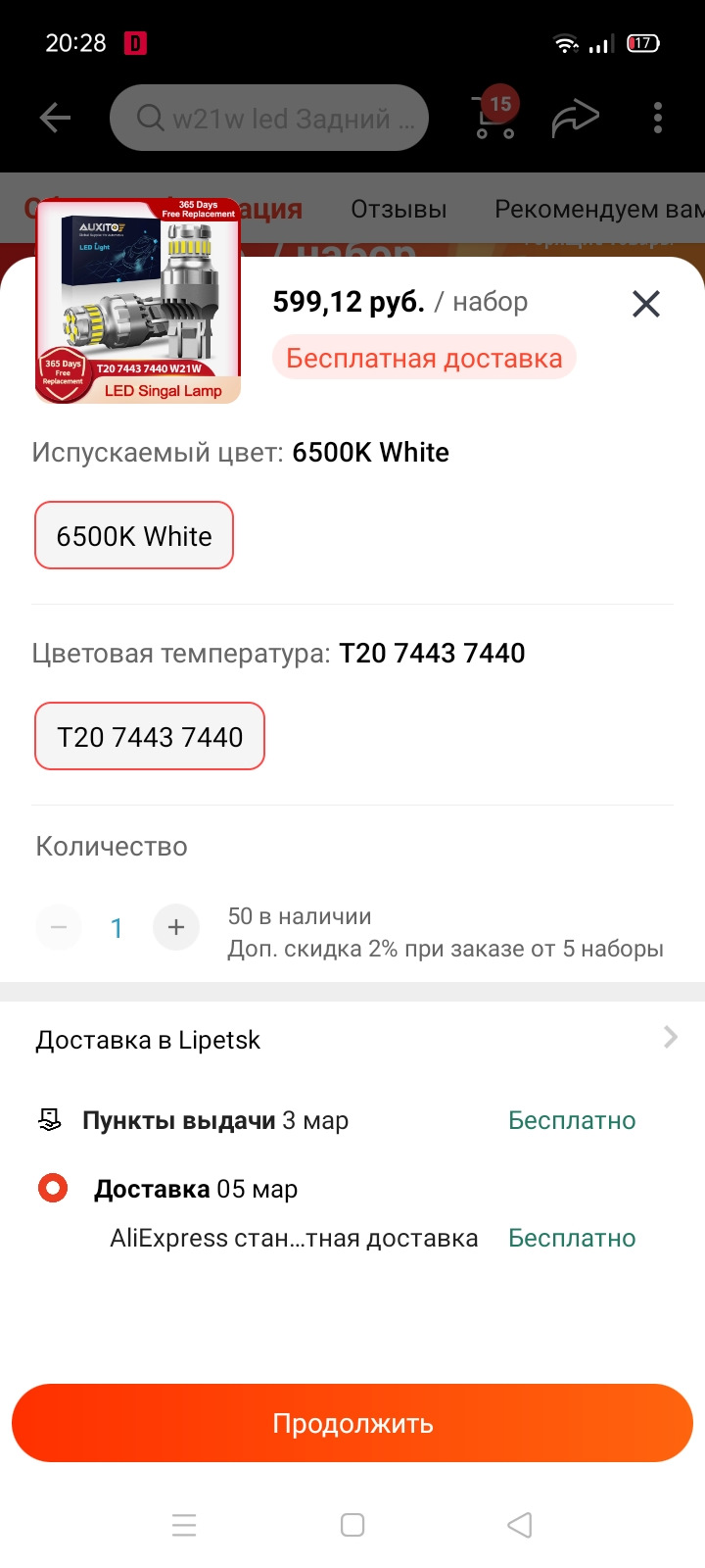

Така 1 вариант, был
40 что замкнут?
7440 будет работать только что то одно. Либо только габариты, либо только дхо.
А как их узнать 43 или 40?
Написано. Обычно при заказе предлагает выбрать.
MrMarvell
У весты/гранты дхо и габариты совмещённые в одну лампу. Лампа имеет две нити накаливания и соответственно 4 контакта. Это и есть 7443. 7440 это с одной спиралью и двумя контактами.

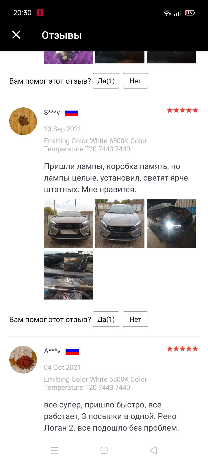

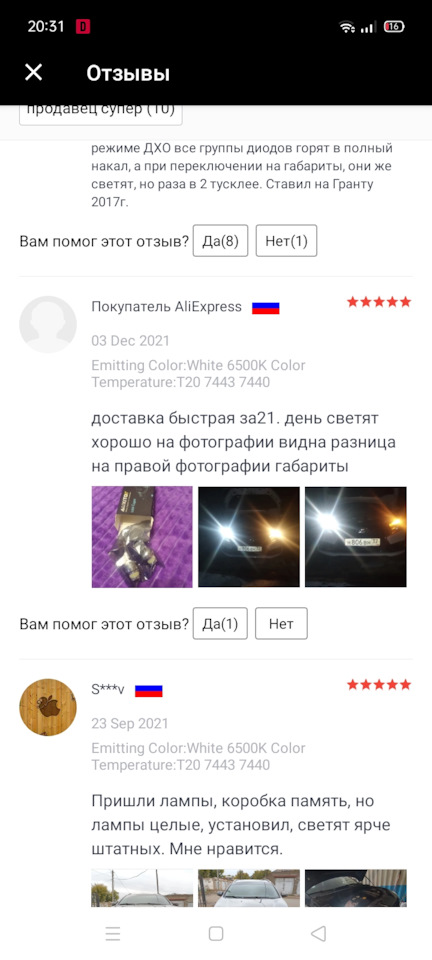

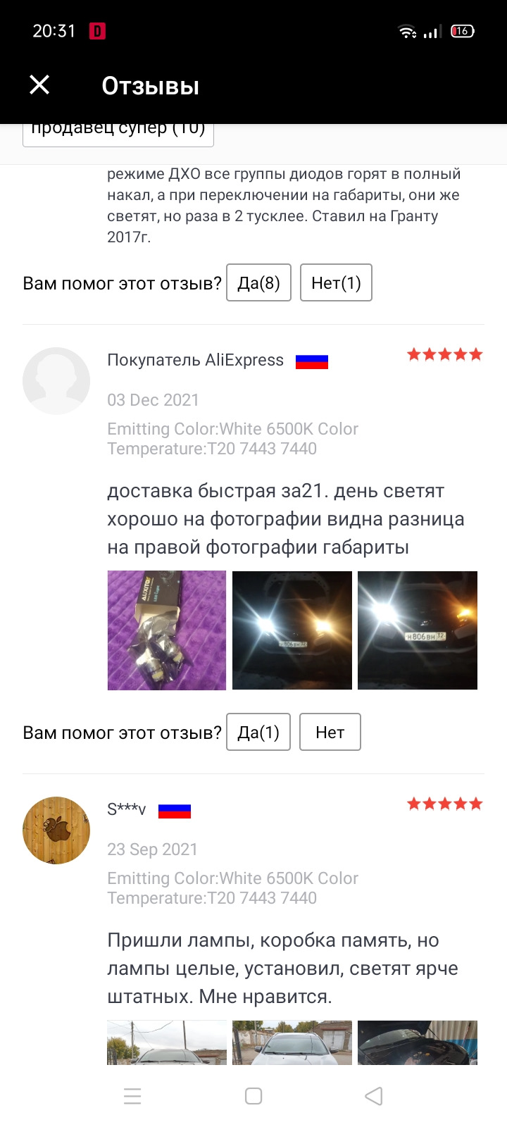

А вот эти в ДХО
А фото что сбросил, это в ДХО хочу
Вот эти про номер, Я имел ввиду твои синии
С лампами накаливания ничего не напортачишь, они точно такие же как родные, только другого цвета. Можешь смело ставить.
А вот эти в подсветку номера?там без разницы?и можно спросить по ДХО?Щас могу фото сбросить что заказал!подойдут ли?
В дхо нужны именно 7443. 7440 не подойдут.
С распиновкой SRCK

Привет. Эти led лампы биполярные(плюс и минус без разницы). Но если ставить в подсветку номера, то нужно вот так заклеить по одному контакту с обоих сторон, чтоб небыло кз.
