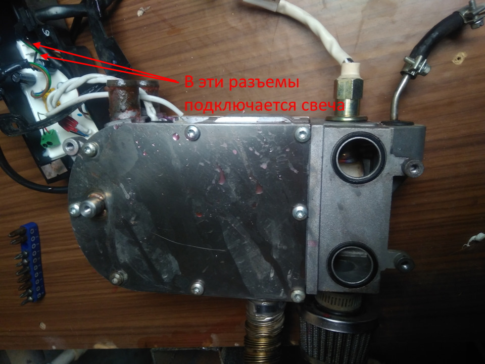

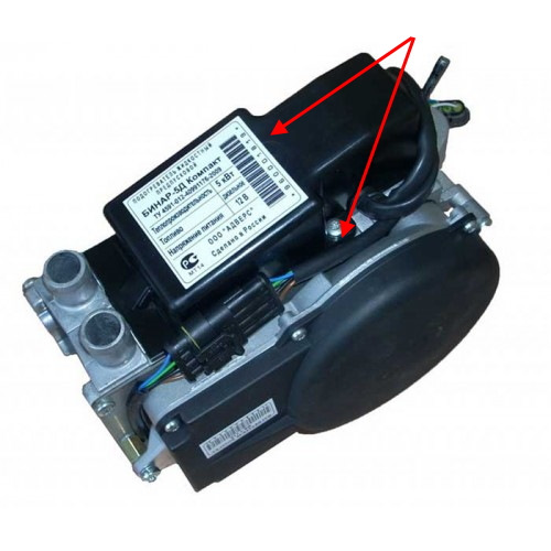

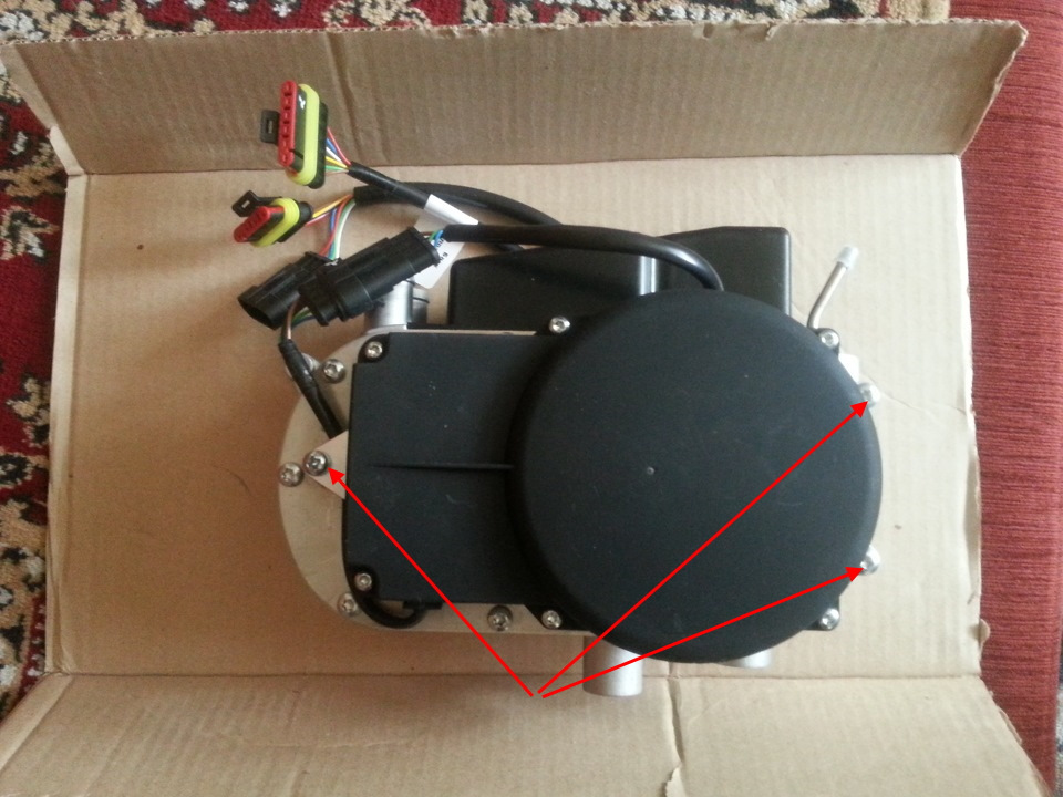

1. Снимаем верхнюю крышку (2 болта), отсоединяем разъемы свечи (отщелкиваем 2 зажима)

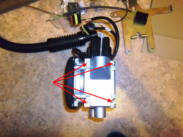

2. Снимаем нагнетатель (3 болта)
3. Откручиваем и снимаем заднюю крышку (2 длинных, 2 коротких болта). Предварительно нужно снять топливную трубку с котла (ослабить хомут)

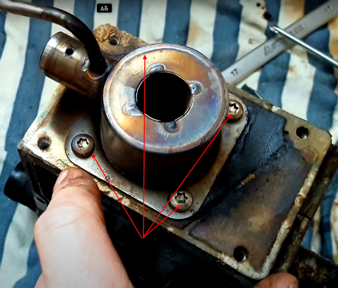

4. Снимаем камеру сгорания (4 болта по периметру)

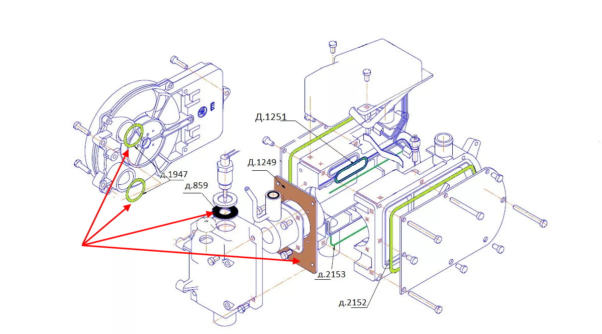

5. Снимаем прокладку. Она одноразовая, поэтому требуется запастись новой (входит в ремкомплект сб.2724)
6. Очищаем, продуваем, собираем всё в обратной последовательности

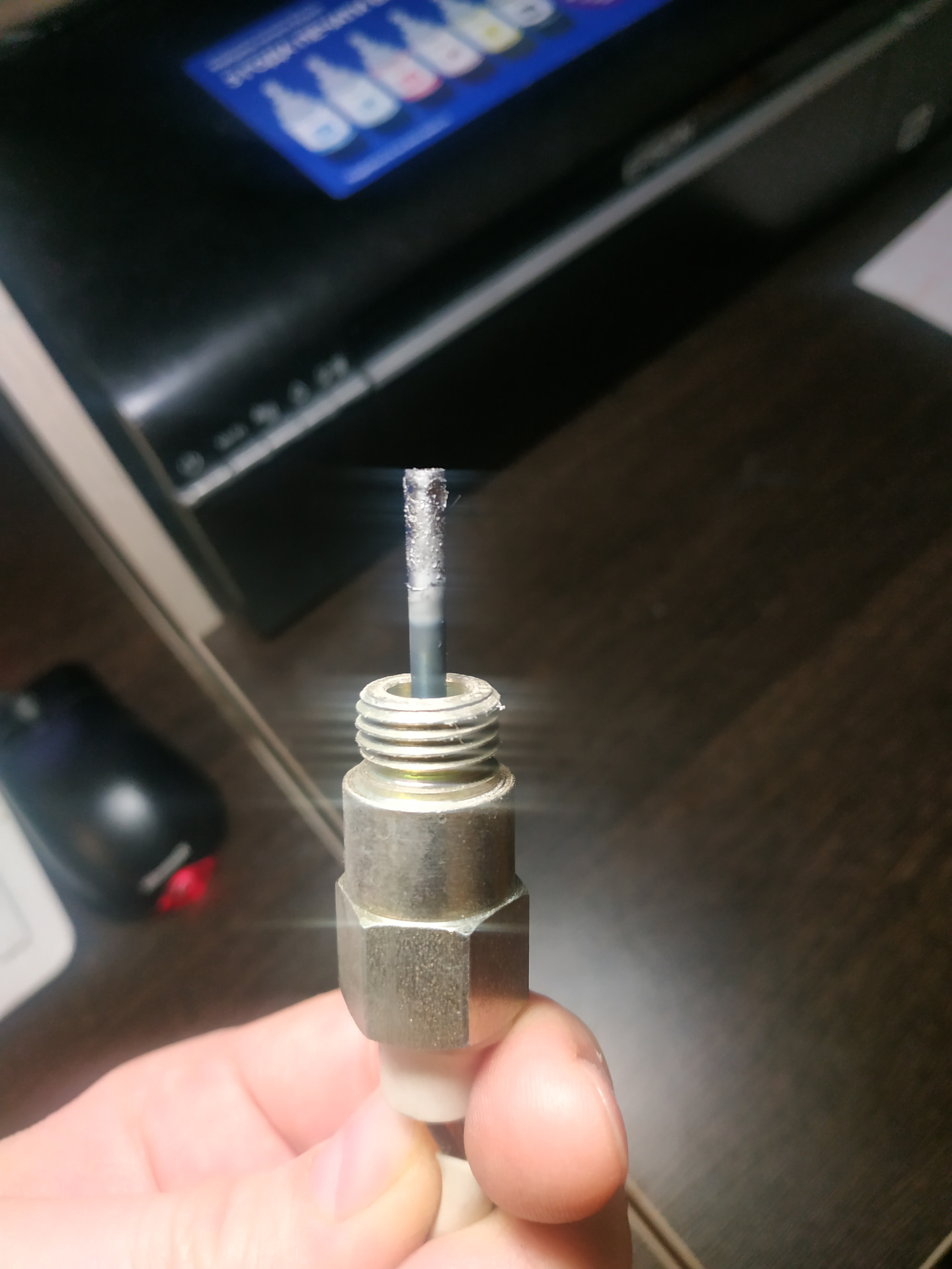

7. Ставим новую свечу + обязательно новую сетку сб.1132, подключаем к плате

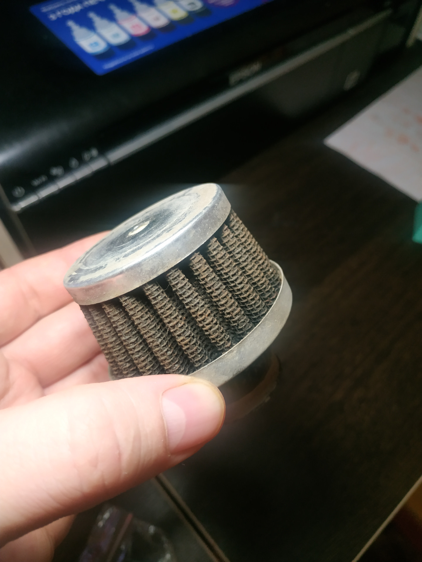

8. Собираем котёл в первозданный вид, попутно меняем воздушный фильтр. У меня версия бинара с кожухом и фильтром на конце. Поэтому достаточно было купить фильтр сб.2688 и заменить его.

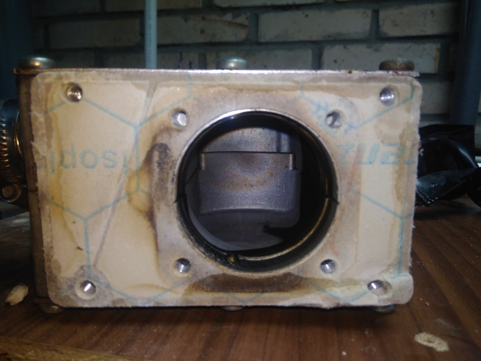

Из ремкомплекта заменил только 2 кольца на нагнетателе, прокладку камеры сгорания и резиновое кольцо на свече.

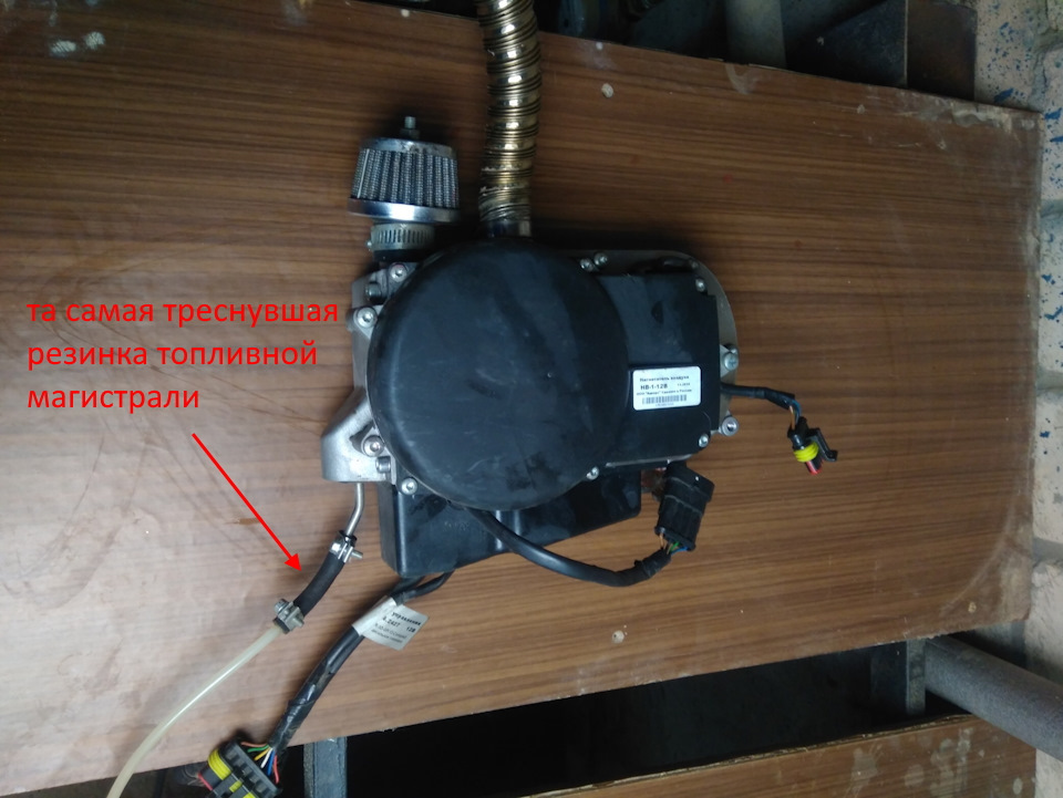

С какой проблемой столкнулся лично. Топливный патрубок за 6 лет потрескался и стал сопливить. Соответственно не было нужного давления в топливной магистрали + подсос воздуха. Читал, что это частая проблема, но как то не придал этому значения, а зря. Вполне возможно, ошибка H13 в моём случае ушла бы только путём замены этих 10 см. Т.к. внешне состояние камеры и свечи не вызывает каких то нареканий. Почишу проверю, и если рабочие — оставлю на запас.

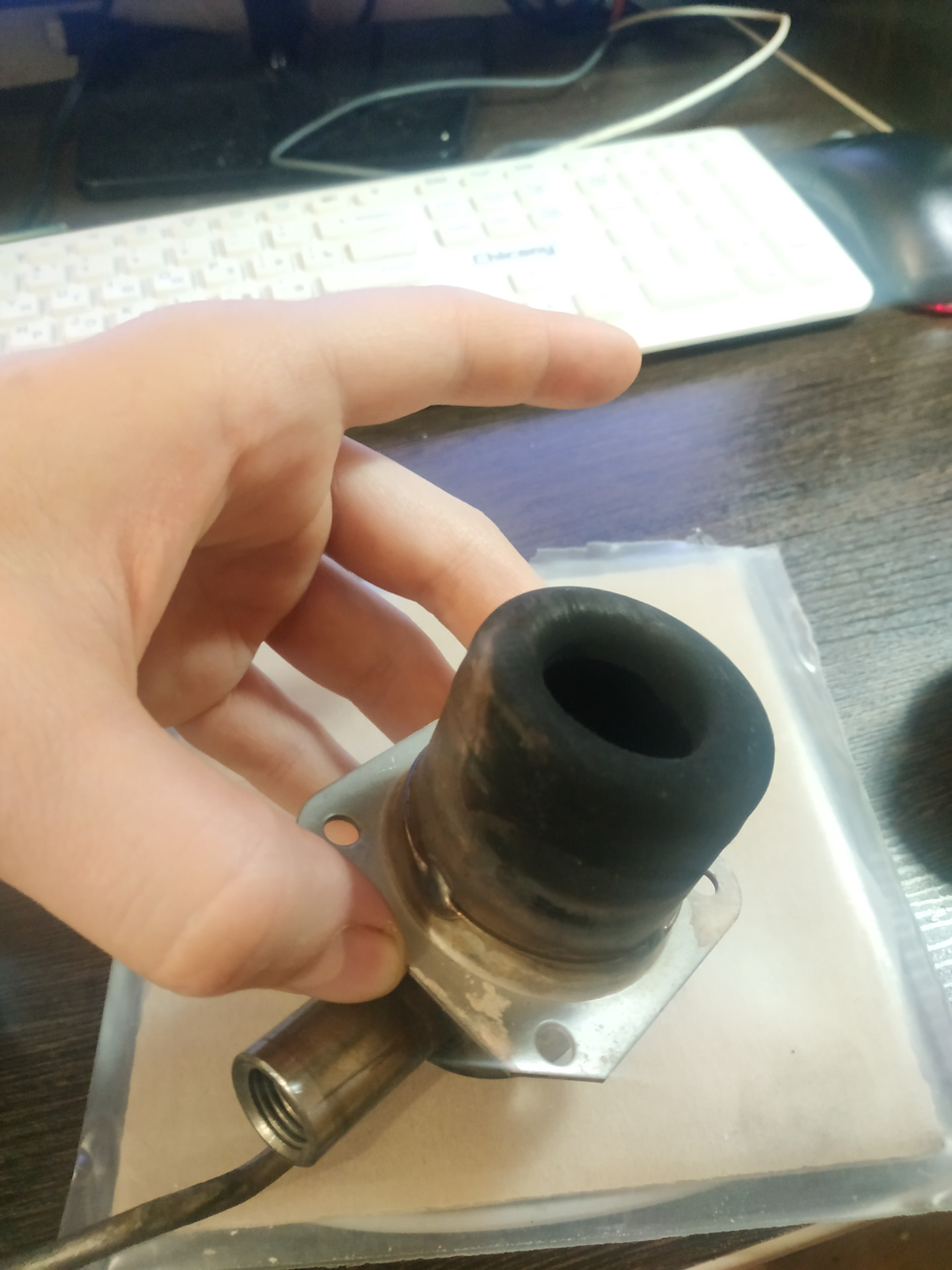

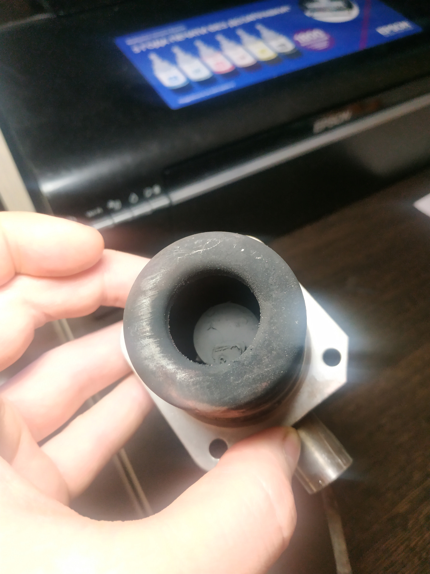

Проблема решена, всё теперь работает. Если кому будет интересно, как выглядит состояние камеры и свечи спустя 110 тыс. км. пробега
