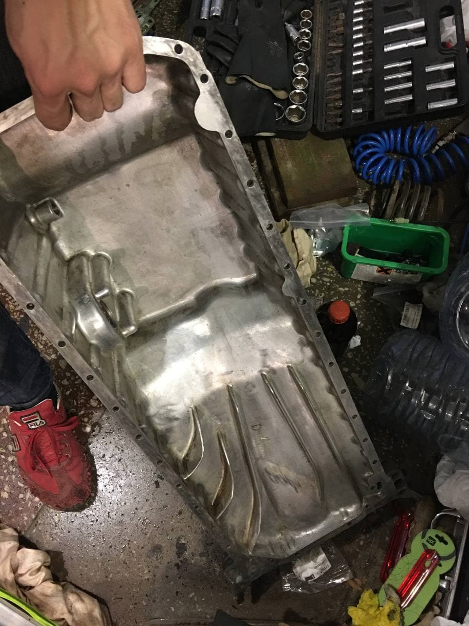

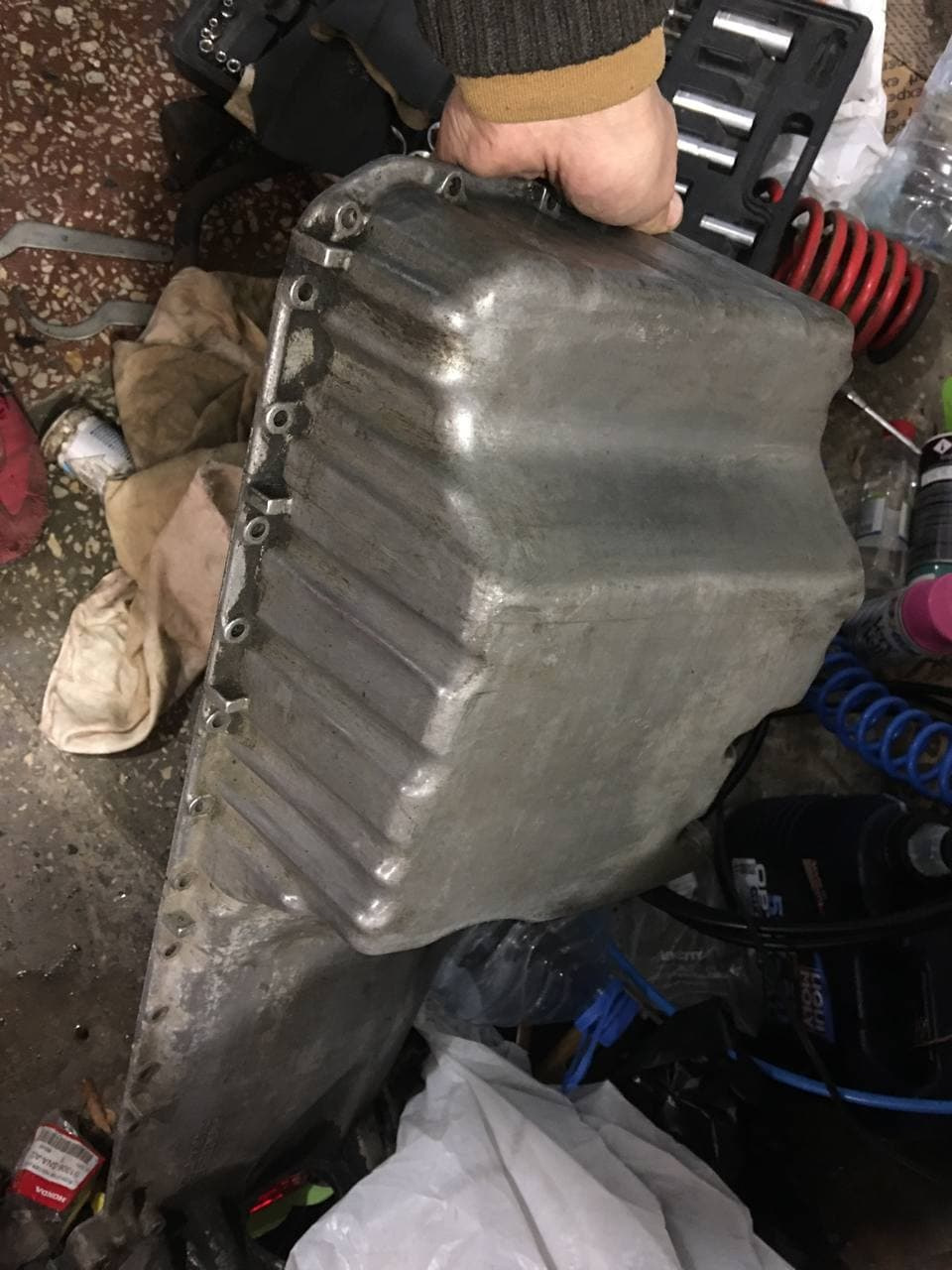

К чему приводит низкая езда без защиты когда у машины алюминиевый поддон?
Верно!) к пробитому поддону.))

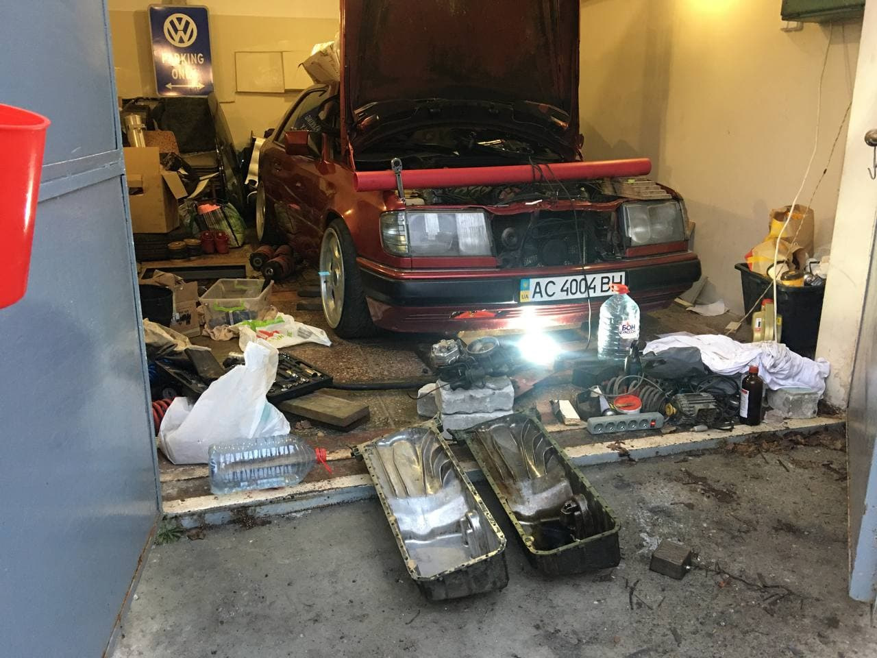

Катался в общем я, и думал "Машина достаточно высокая, что может вообще произойти?!".
Но разбитую брусчатку никто не отменял.
Дело было так.
Поехал я в обеденный перерыв в ТЦ, на въезде на парковку рельсы трамвайные облагорожены брусчаткой.

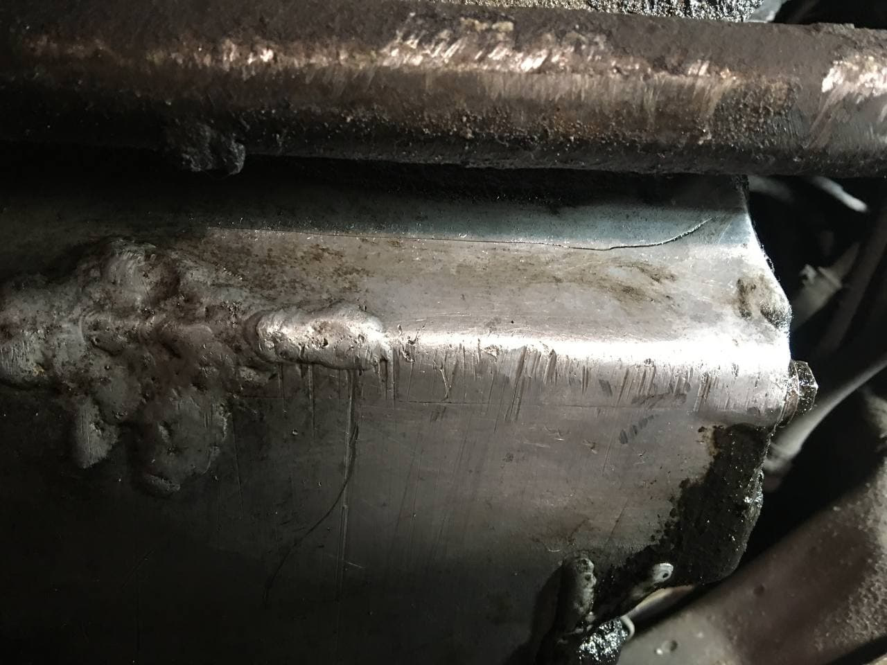

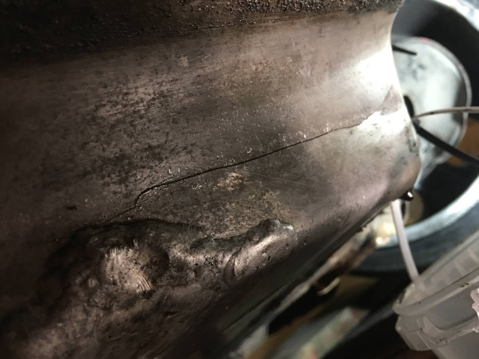

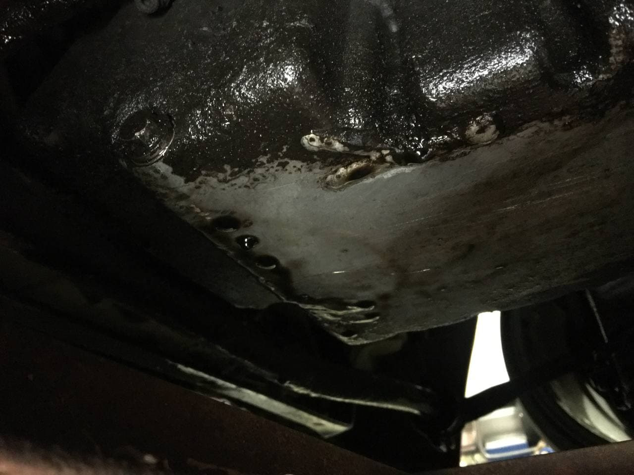

Подъезжая я обратил внимание что один камень что-то подозрительно криво лежит. Ну и так как поток за мной едет, не стал останавливаться в ноль. Вроде как пустил не по центру где поддон. Но жахнуло прилично!

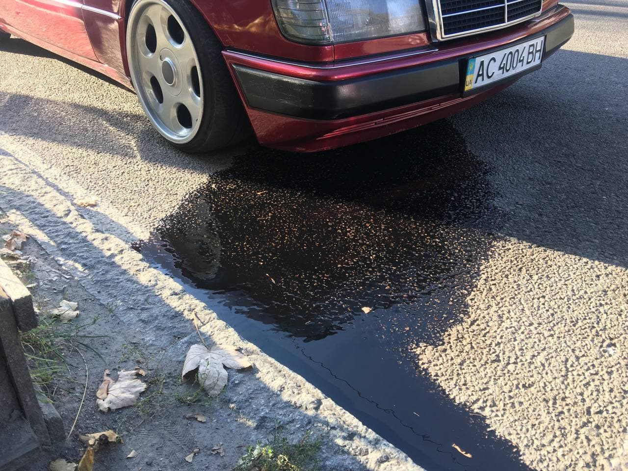

Подумал что рычаг или лонж, пофиг. Сделал пару кругов по парковке в поисках места, не нашел (обед же), ну и поехал дальше, приехал к дому, оставил авто на проспекте. Пока был дома в Инсту начали приходить запросы на переписку. Как то активно слишком. Зашел, смотрю пишут "У тебя то ли антифриз потек, то ли масло". А у меня радиатор подтекал. Смотрю в окно, смотрю, вроде антифриз.

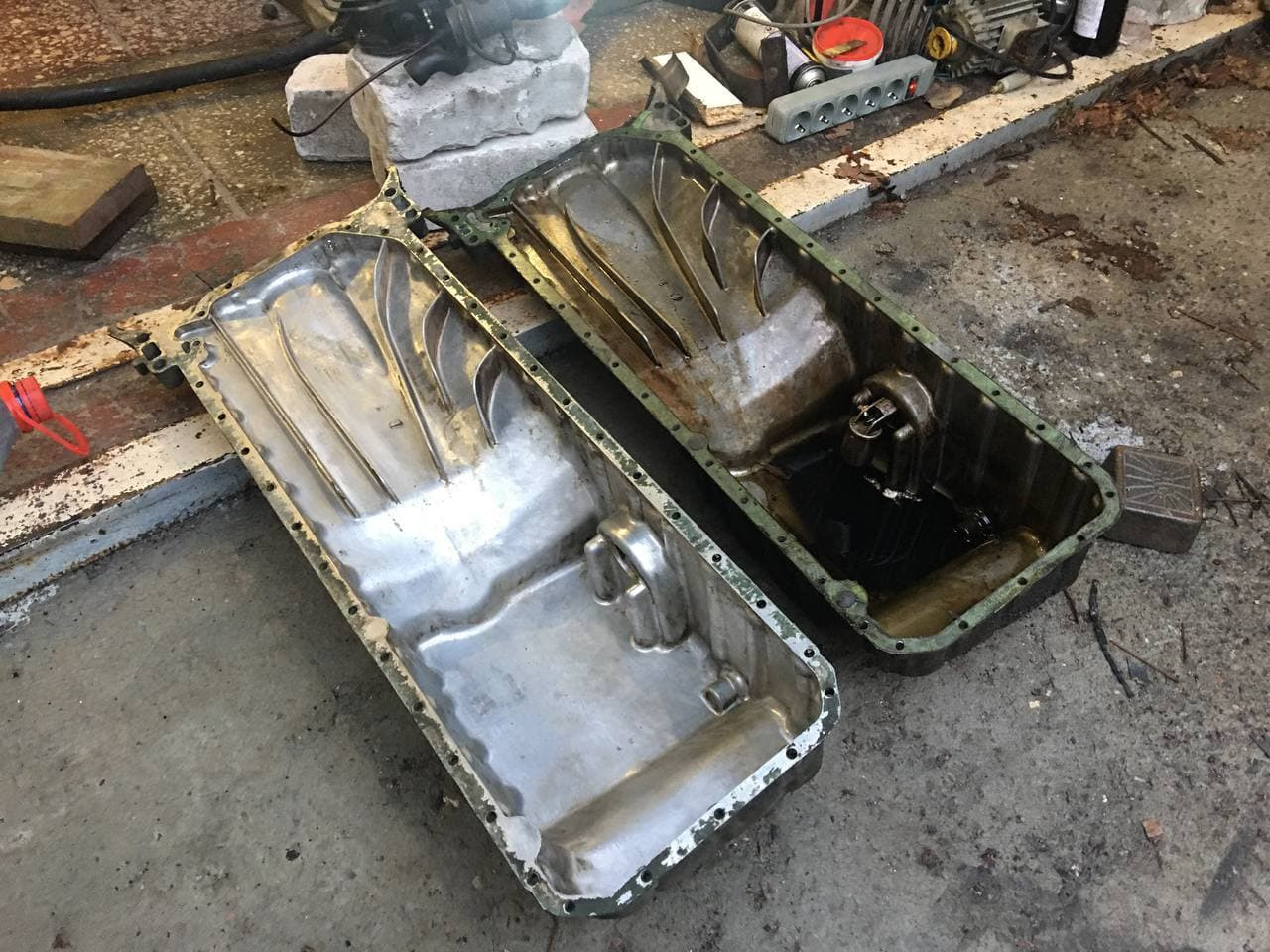

По итогу.

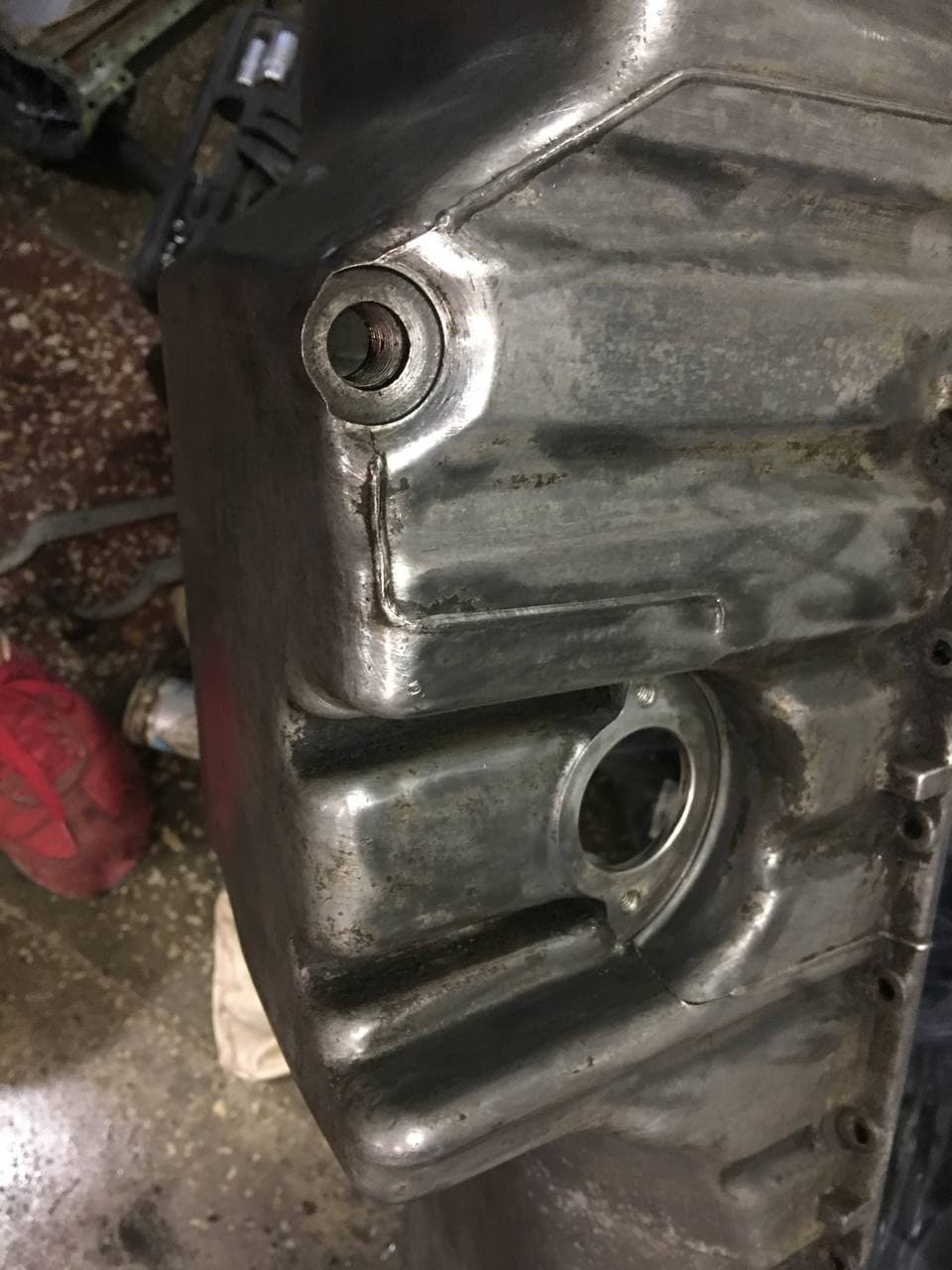

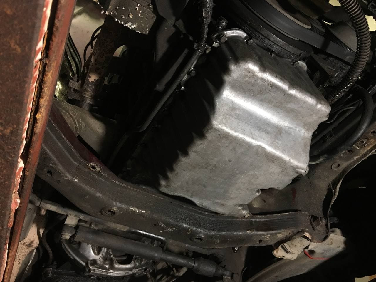

Камень брусчатки упёрся об стаб, стаб ударил поддон.
Вывод.
Нахрен выкинуть стаб. (в подвал)

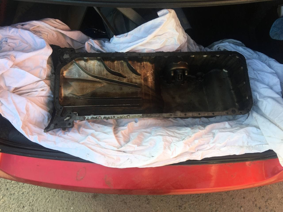

Ну и собственно фотоотчёт.)
Elring 763.317 — Прокладка масляного поддона

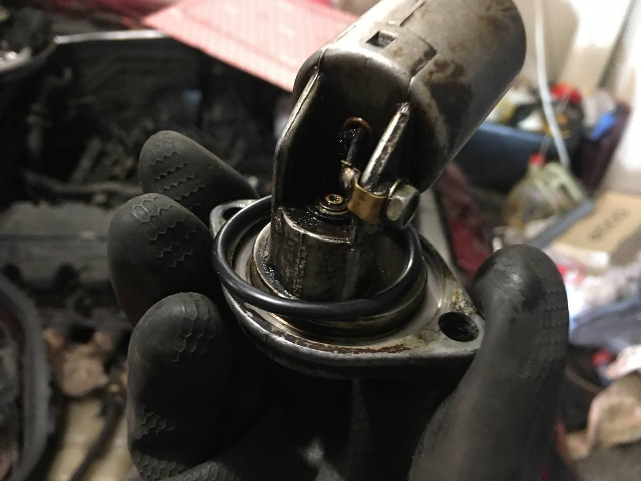

Mercedes A 015 997 39 48 — Кольцо уплотнительное на датчик
WIX WL7132 — Фильтр масляный
Теперь нужно вырезать защиту.

Без стабилизатора не желательно ездить, без него в повороты входит с трудом даже на сухом асфальте на свежей резине на 50ти.
Я давно без стабилизаторов езжу. Тут не те скорости. И плюс из-за маленького хода подвески нет такого крена как на штатной.
На зимний период на высокой подвеске стаб неотъемлемая часть. Иначе с поворотов выкидывает.))
