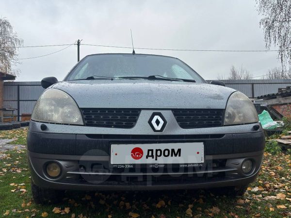

Решил опубликовать данный пост, т.к. проблема не то чтобы явная, но неожиданная и неприятная.
Как то утром, при открытии водительской двери оказалось, что эта самая дверь не открывается снаружи. Сама ручка поднимается, но как бы вхолостую. Причем из салона можно открыть свободно, но это неудобно открывать со стороны пассажира, потом оббегать машину и прыгать за руль. В выходной решил разобраться в данной проблеме. Первое на что подумал это замок на боковой двери — не угадал, но замок промыл вэдэшкой для профилактики. Затем подумал что соскочила тяга под картой двери — опять не то, тяга в нормальном положении, все на своих местах. В итоге проблема оказалась в тяге наружной ручке, которая крепиться изнутри, под картой двери, ближе к замку.
Собираем карту двери в обратном порядке, и все становиться на свои места. Скажу что ручка двери стала открывать дверь при малейшем поднятии вверх. Работа заняла порядка 1 часа, неспеша, зимой.
