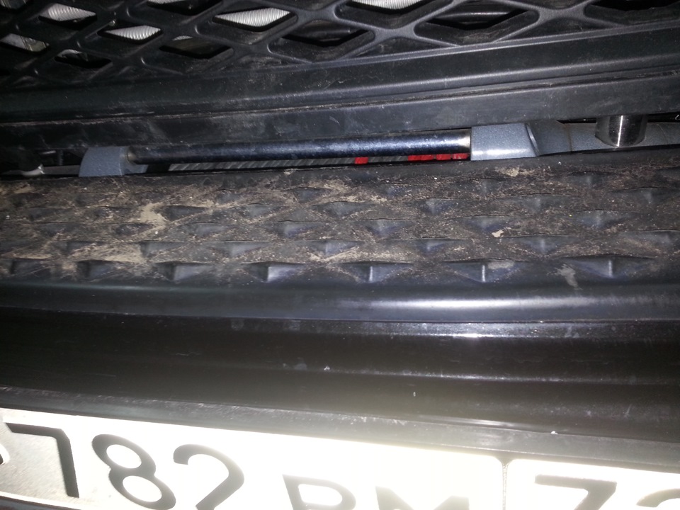

1 Лебедка КомАп 9.5 сеал

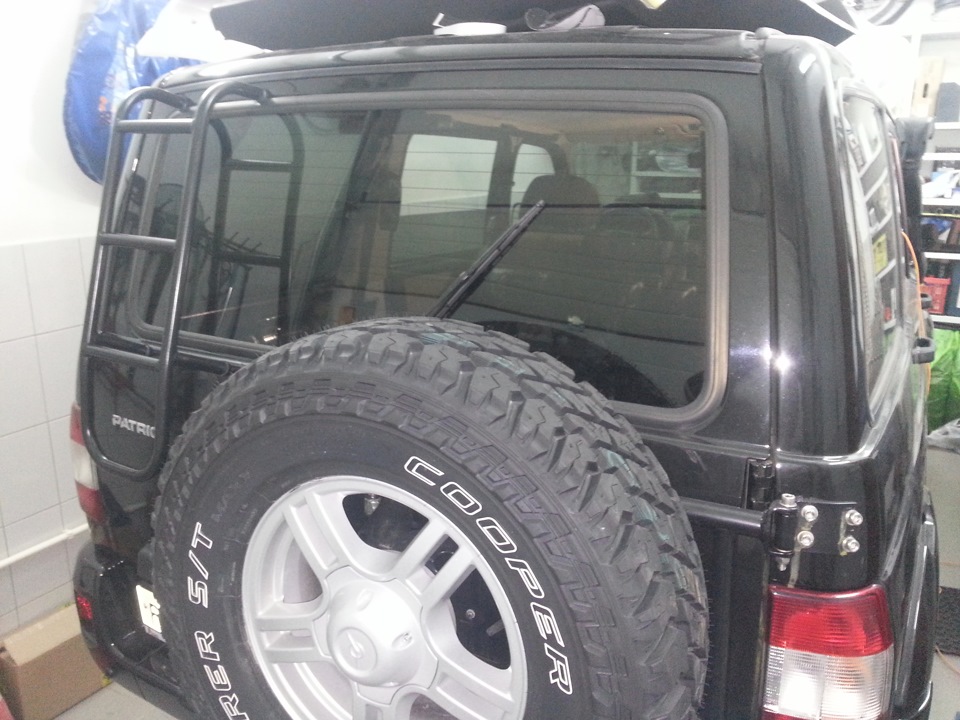

5 Лестница РИФ

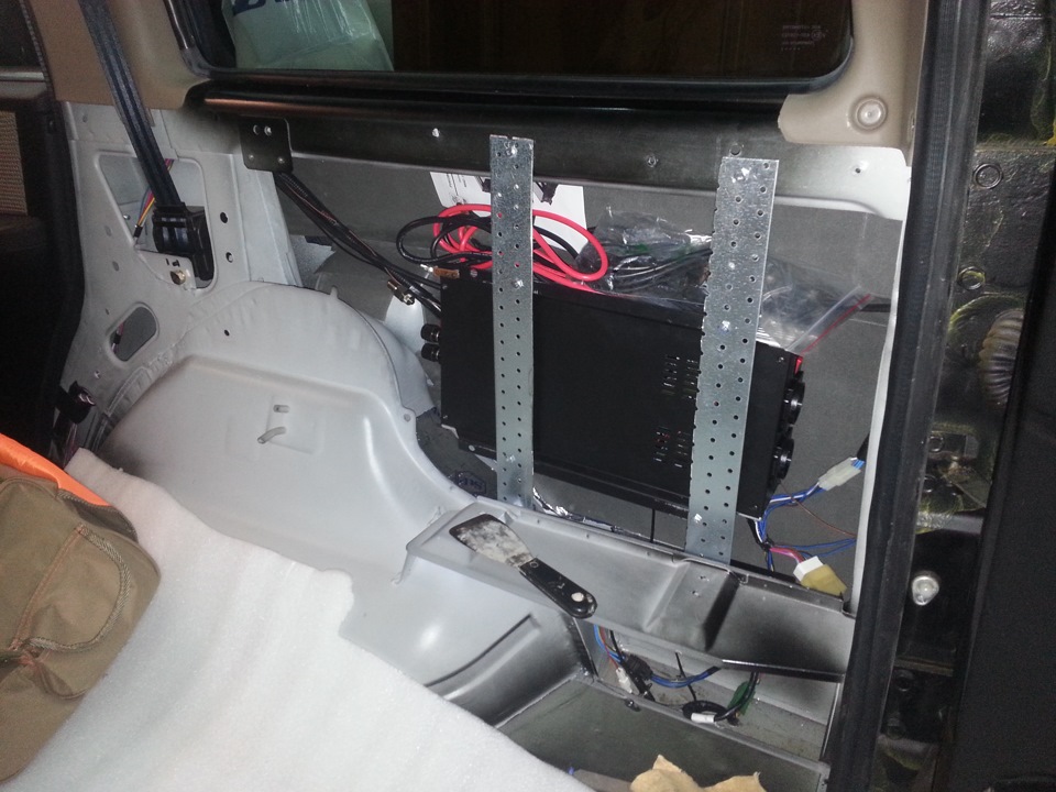

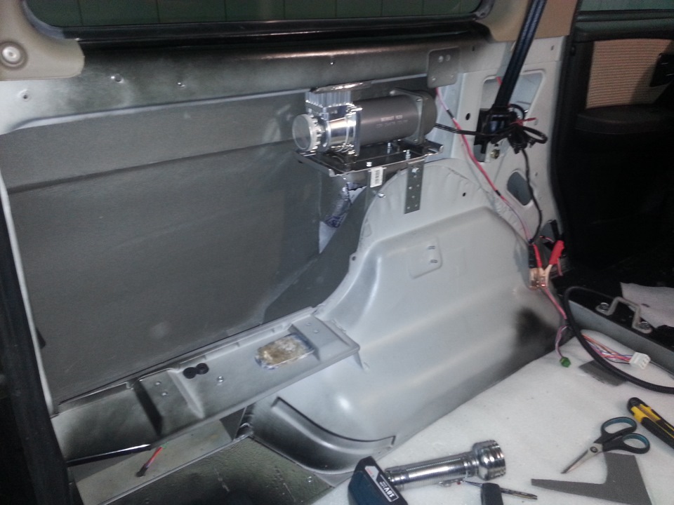

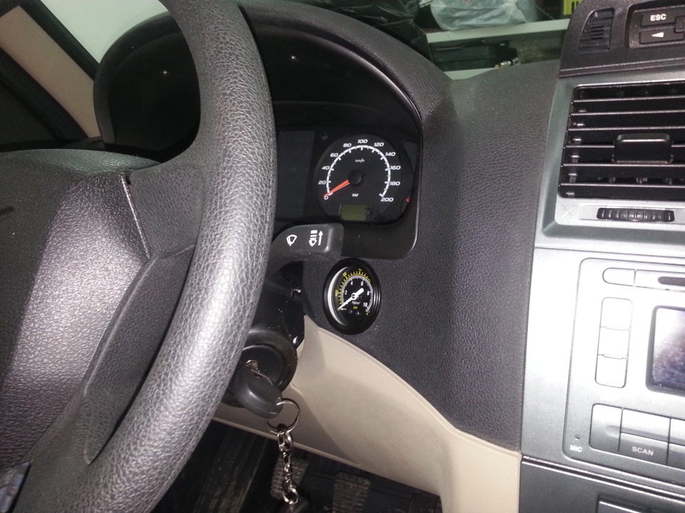

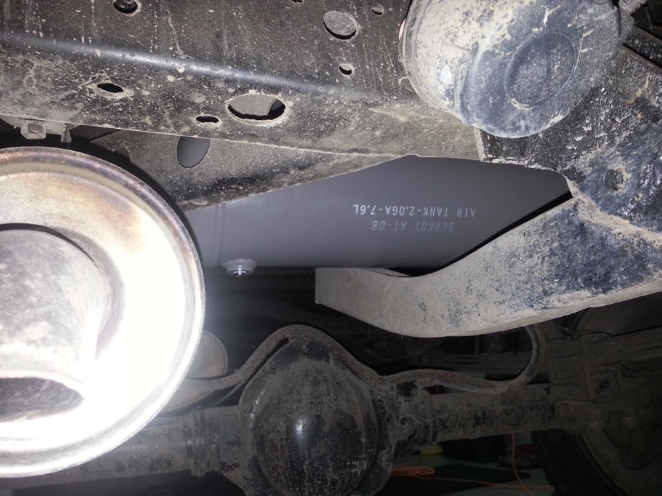

10 пневмосистема Беркут Р20, ресивер 8литров, набор на 8,7атмосфер, все фитинги и шланги камосси.

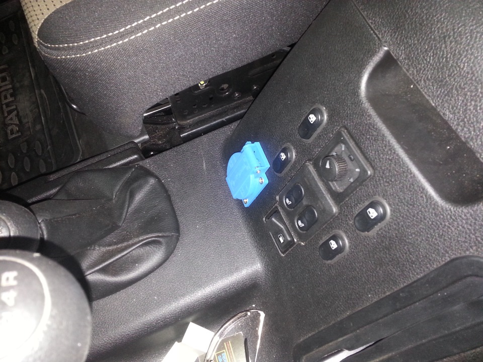

11 Инвертор мистери 2000 ватт.

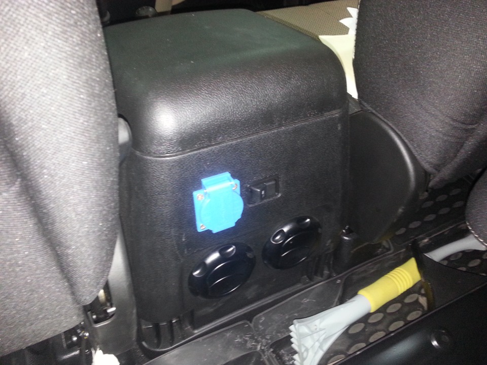

Синие с заглушками это розетки 220? А под ним черные две круглых это что ?
это дефузоры дополнительной печки!
да уже допер :) но спс за ответ :)
Идея с насосом мне понравилось а как вы его подключили?
пока никак ;( просто прикручен. У меня в БЖ есть запись. "Пневма тюменский вариант" делаем по тому же принципу, немного изменив схему разводки воздуха
Что за фаркоп стоит, что так удачно обогнул ресивер?
Все родное, заводское.

В калитке нет сомнений ?
свою еще не сломал;). На Авантюрин ставили слесаря когда дверь уже просела, так что калитка по большей части нагрузку не несет, закрытая дверь стоит на "пятке". На Близнеца ставили сами, разница огромна! Дверь очень легко закрывается/отрывается.
Самое интересное что посылка с калиткой шла с Одессы когда в Киеве горели покрышки на Майдане. очень переживал что посылка не дойдет.
Да нынче вообще окуклились одесситы говорят, к нам не поставляют.
А разгрузке петель есть мысль реализовать ее в штатном виде запаски на двери, передвинув к петлям поближе, место там вроде позволяет ).
