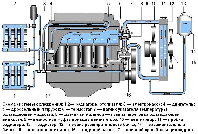

Я же как положено сообщил ему, что он несет херню и довольный собой продолжил заниматься своими делами, но он не отставал и я, ради интереса решил погуглить и нашел такую картинку.

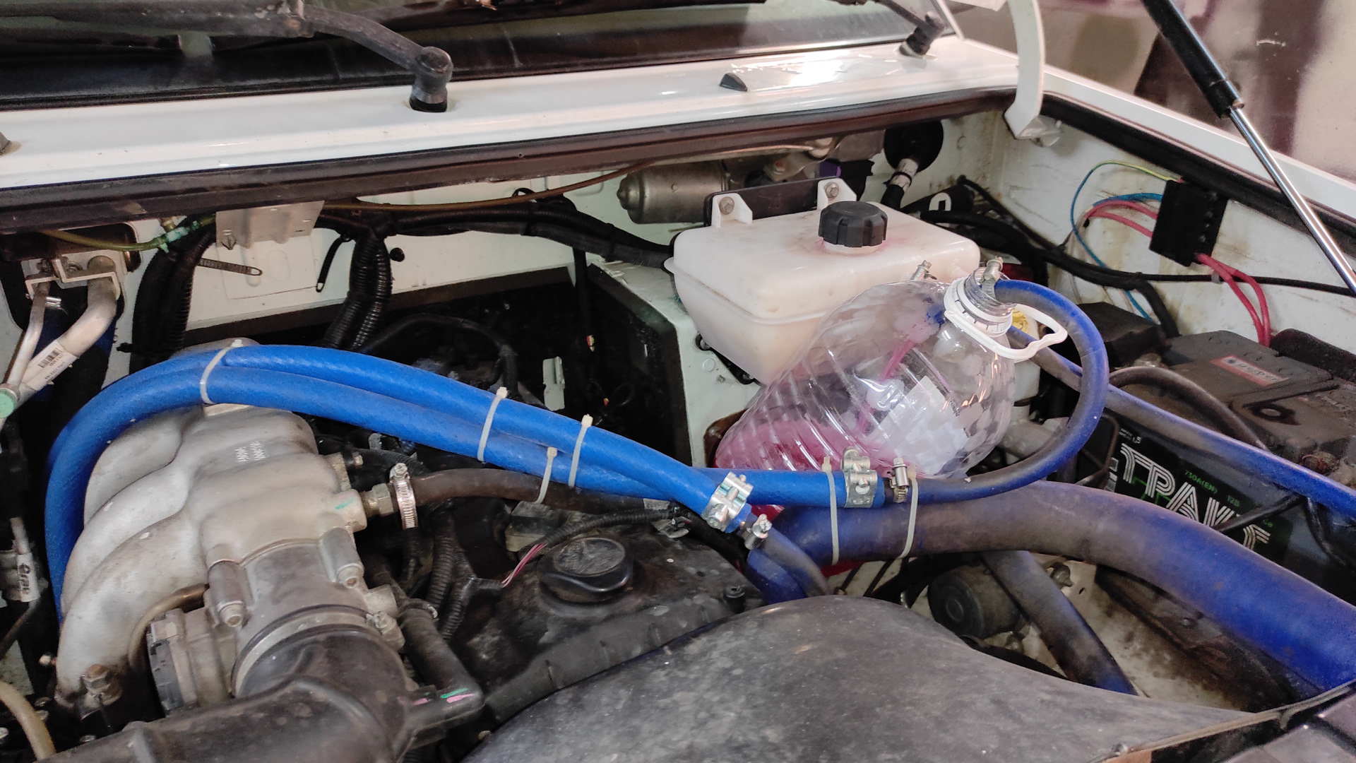

В штате электропомпа и 2 печки.
Все работает без перестановок шлангов и сантехнических фильтров.
Потому что электропомпе без разницы снизу подача или сверху, она в любом случае будет циркулировать, поэтому не пойму все эти эксперименты у людей, может тут просто помпа не работает?

Ну судя по шлангам над движком печка у вас уже питается с ттермостата (один обратка. второй подача, не знаю других причин кидать там два шланга. Не ясно почему они ныряют вниз.
Ну и все — откуда надо. Любой кто возьмет ГБЦ семейства 406-409 в руки и изучит строение водяной рубашки убедится что жидкость из нее лучше всего брать именно в термостате, там она будет самая горячая и прошедшая через все прочие части двигателя.
Схема, кстати, от евро-2, и электропомпа распосложена на ней не удачно — лучше размещать ее снизу, тогда она будет заполнена жидкостью и поможет выгонять пробки.
А то что шланги постоянно меняются местами для лучшего обогрева — да просто забивается, видимо. Фильтр может стоит ставить. При принудительной прокачке небольшому по размерам радиатору печки не так важно где вход

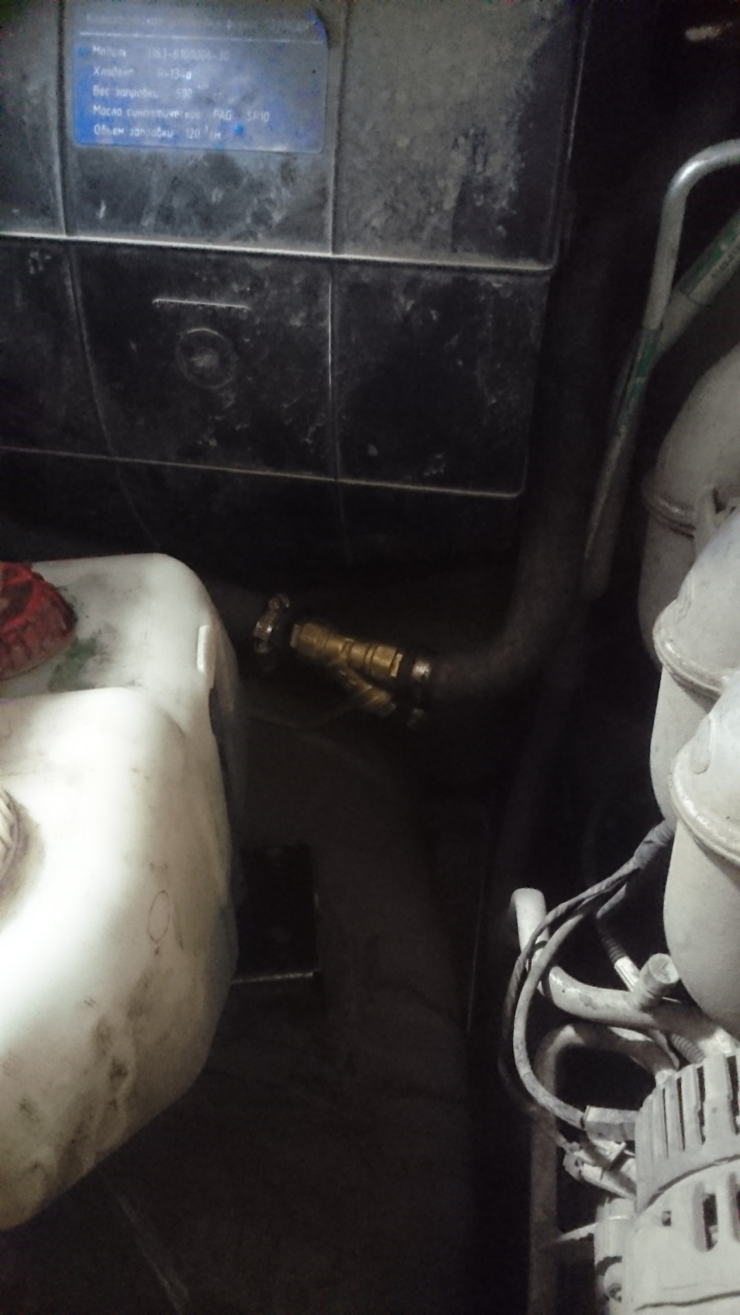

Фильтр стоит на линии от термостата до расширителя, ничего кроме мелких кусочков окалины и герметика, в небольших количествах, не ловит. А ставить доп сопротивление в линию отопителя, считаю лишним.

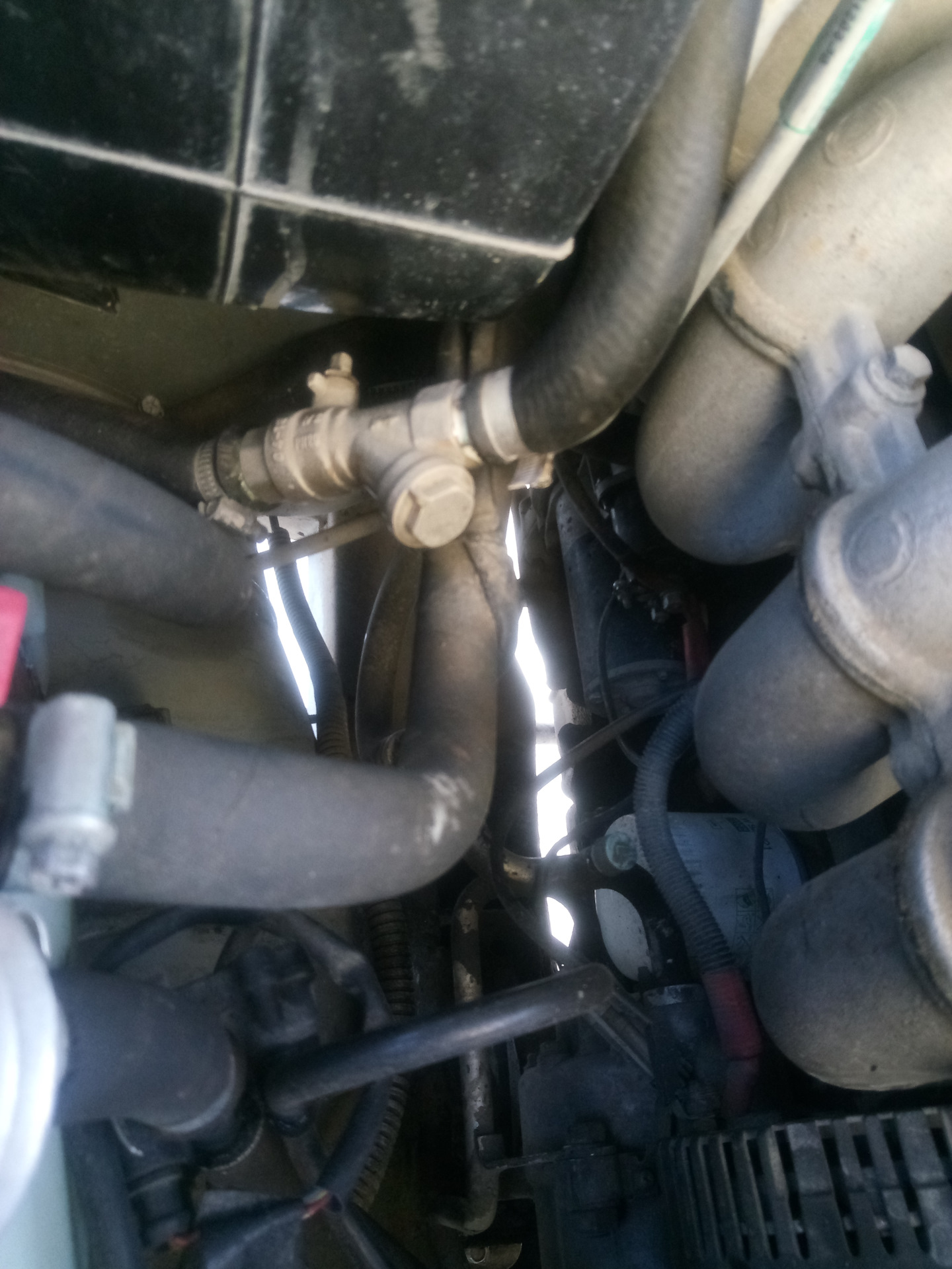

Стоял на линии термостата, тоже практически ничего не собирал. Поставил перед печкой и его хватило ровно на одну минуту, за день вытащил из него столько что и сам поверить не мог. Потом его забивало раз в день, потом в неделю. Сейчас чищу примерно раз в месяц, печка шпарит как на новом не шпарила, несмотря на все сопротивления.

Чистится за минуту, просто шланг поднимается выше уровня в бачке и выкручиваешь гайку. Сейчас ещё и магнит туда засунул пыль собирать, её там тоже немерено несмотря что систему промывали на стенде.
Его бы горизонтально поставить.
Перекрутил свой на подачу в печку, через недельку гляну, если раньше не забьет
Без разницы как его ставить, главное по ходу жидкости. Вообщем через недельку сам всё поймёшь))). Забивается он кстати быстрее всего на трассе, когда всю окалину из блока выносит.

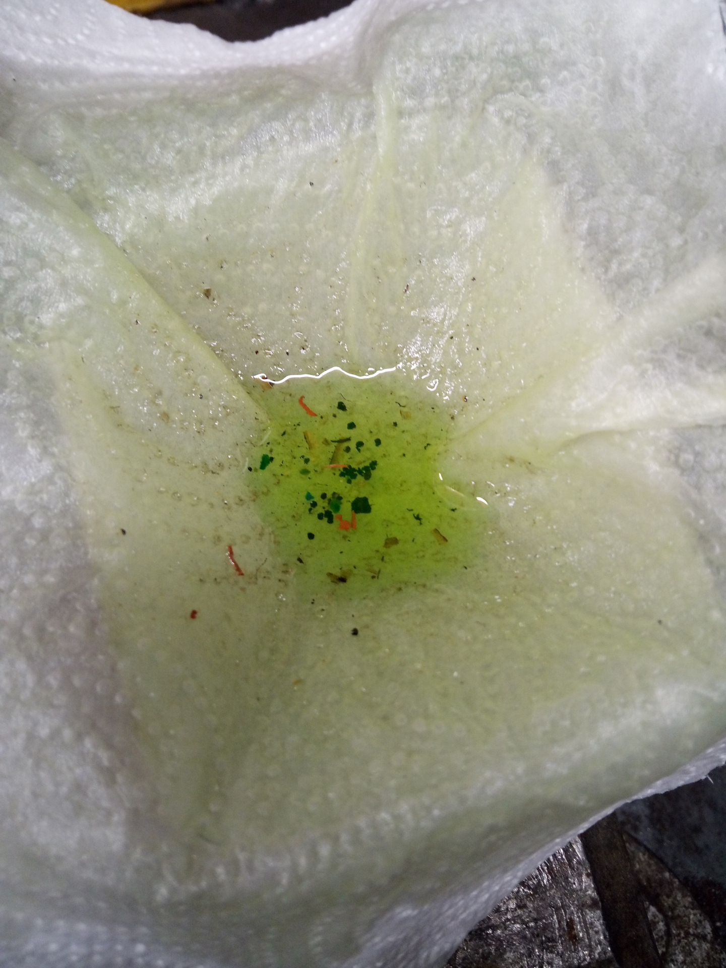

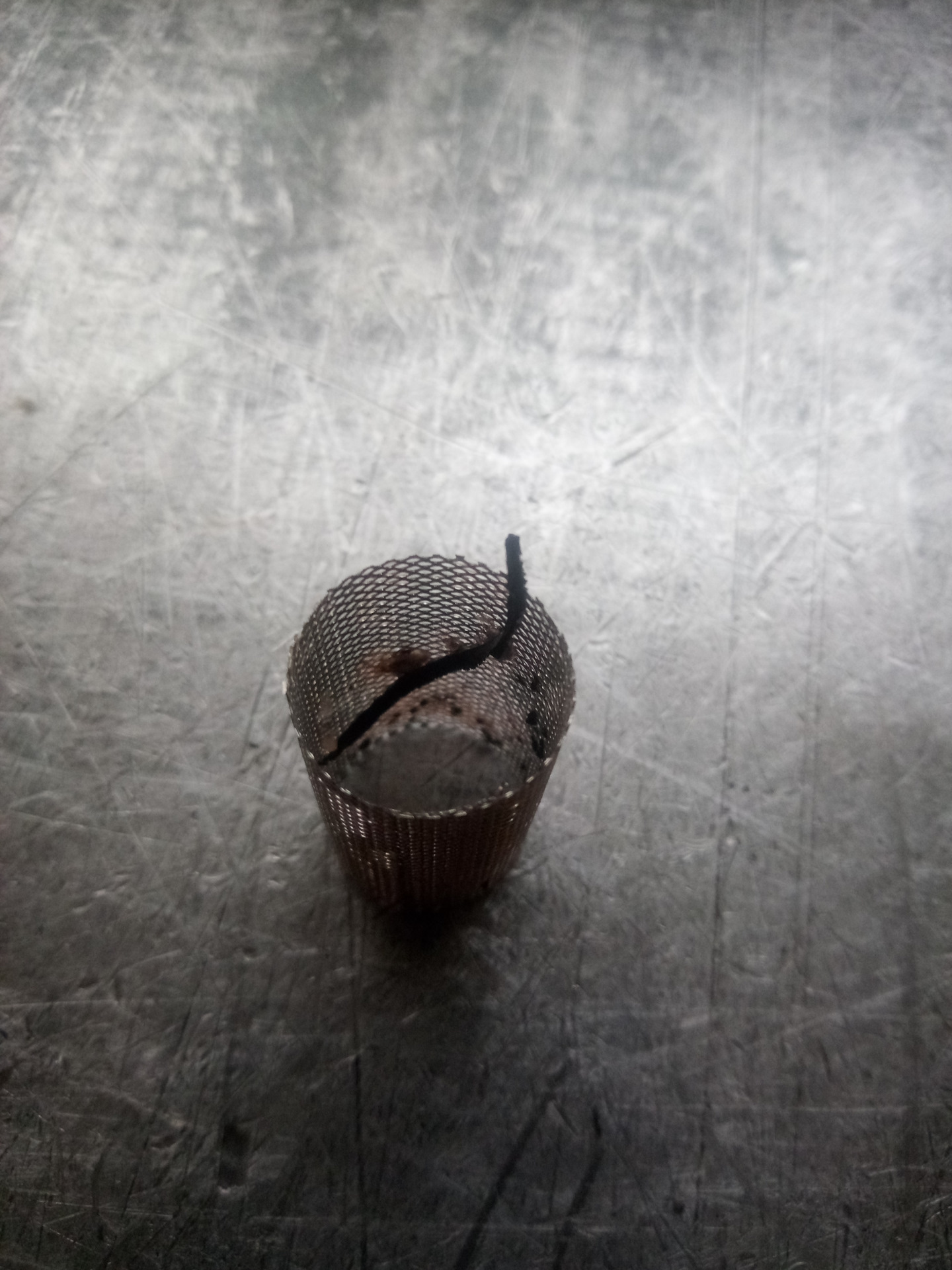

3 дня на линии печки фильтр стоял. Вот первый улов. Проехал километров 50.
Можно сказать идеальная чистота).
По трассе пройду, может что-нибудь ещё поднимется из глубин.
Пойду свой посмотрю.
SSV-86uaz
Улучшение явно есть, но к обычной грязи прибавились какие-то белые нитки как пух. Видимо патрубок где-то намекает.
Как правильно написали выше печка забивается говнищем, а переставляя вход и выход вы выгоняете это говнище потоком охлаждающей жидкости. Сантехнический фильтр на входе в печку решает эту проблему. Рисунок в вашем посту не отображает действительности. На Патриоте с завода вход в печку находится снизу.
рисунок это схема системы охлаждения ЗМЗ 409
Ключевое слово "рисунок"!
Посмотри внимательно рисунок рисовал не образованный человек))) под номером 3 электронасос подключен тоже в обратную сторону… Чет тут нето)))
