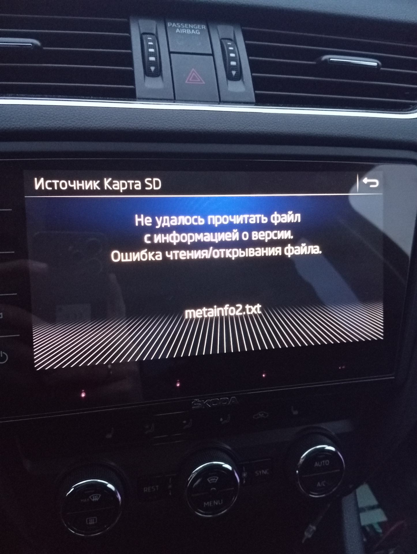

Наверняка, многие счастливые обладатели MIB STD2 PQ/ZR Skoda Bolero/Amundsen, VW Composition/Discover Media, Seat Media/Navi System, MAN Media Van Advanced/Navigation или иными словами головных устройств ("магнитол") с навигацией, при попытке установить Toolbox, обновить POI или прошивку на более свежую версию, сталкивались с ошибкой "Не удалось прочитать файл с метаинформацией — Parse error, invalid metainfo checksum" как на скриншоте выше.
Эта ошибка появляется в результате того, что "специалисты" которым за деньги доверили "лечение/руссификацию/обновление" (выберите нужную опцию сами) "магнитолы", для патча swdownloader, использовали SWDLPatcher.exe из комплекта JXETools.zip.
Этот "инструмент" некорректно патчит swdownloader так, что он перестает принимать metainfo2.txt имеющие корректную контрольную сумму.
Именно поэтому и не удается обновить POI, ведь испорченный swdownloader считает, что корректная контрольная сумма файла metainfo2.txt, некорректна:
Исправить это проще простого:
1. Качаем Toolbox и распаковываем содержимое в корень SD карты
2. Открываем metainfo2.txt находящийся в корне SD карты, в текстовом редакторе (желательно notepad++) и ищем строчку MetafileChecksum:
3. Изменяем любую цифру в кавычках на любую другую (портим контрольную сумму) и записываем изменения.
4. Вставляем эту SD карту в юнит, зажимаем и держим долго MENU и из Service Mode устанавливаем Toolbox или иными словами MIBStd2_Onine_Approval (V432-1):
После установки Toolbox, корректно патчим swdownloader из него:
Длинным нажатием MENU входим в "Testmode->Green Engineering Menu->mibstd2_toolbox->tools->Patch tsd.mibstd2.system.swdownload to accept any metainfo2.txt":
Теперь swdownloader, начинает принимать не только metainfo2.txt с некорректной контрольной суммой, но и с корректной тоже и наконец-то можно обновить POI:

Поставить тулбокс, вручную обновить swdownloader на чистый из заводской прошивки и пропатчить из тулбокс.

Дообновлением emergency ты избавился от 1556. А вот использовав swdlpatcher ты "испортил" swdownload и получил эффект из статьи ;)
