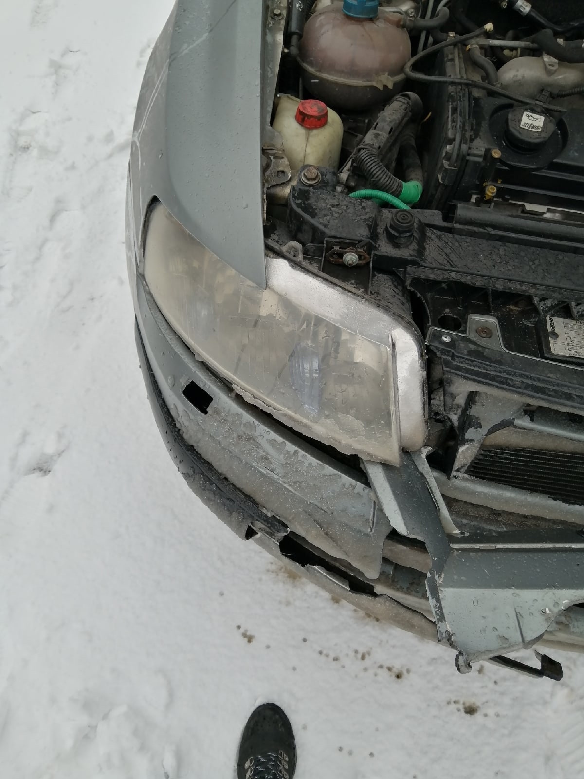

Собрались в один прекрасный день сгонять к друзьям в деревеньку. Женская половина общества думала о том, как счесать язык перемывая кости мужской, а мужская о стопочке домашней и баньке.

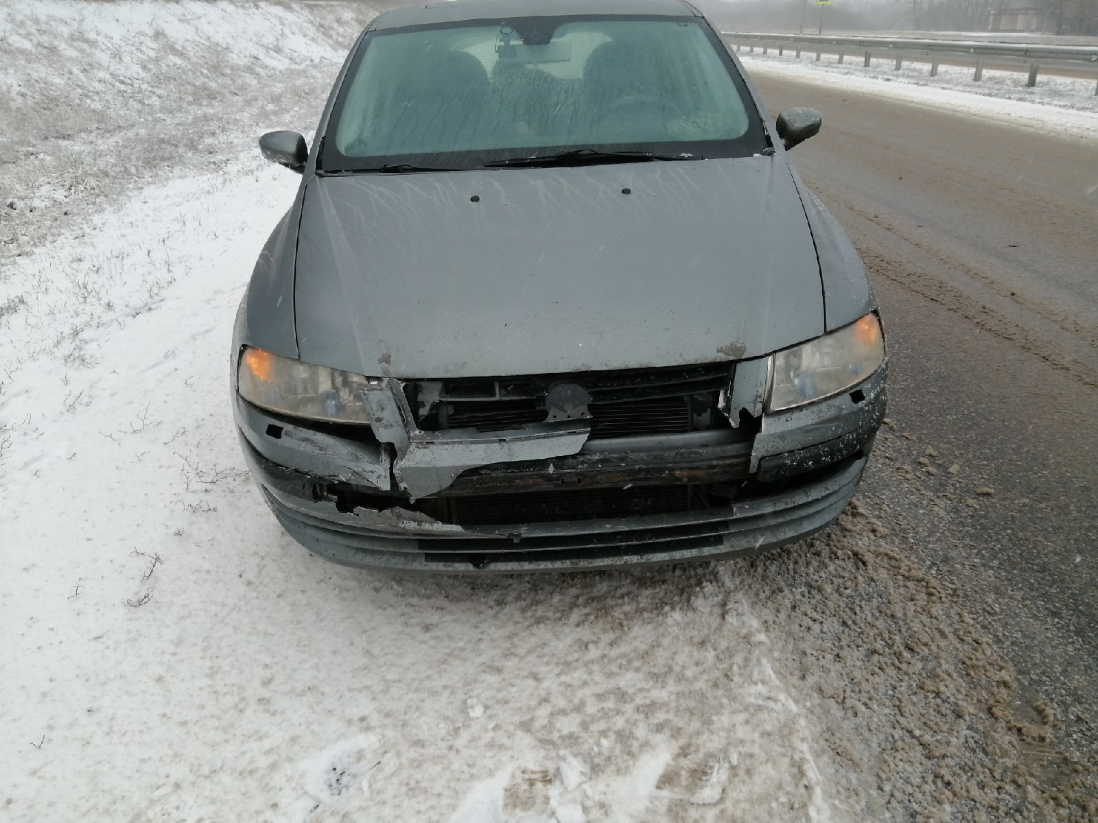

Идя по заснеженной трассе аккуратно за авто, нас подрезал добрый и бодрый БМВ. Видите ли, царю не понравилось что скорости всего 70км/ч, и холопы тупые не имея забот, плетутся словно черепахи. Взяв дюжий разгон, совсем капельку не справившись с управлением, резко поворачивая на право нас подрезает представитель немецкого авто, и славно так даёт пенделя впереди идущему французу. Оттормозившись нас заносит и так аккуратно, словно лёгкий поцелуй, отбойник передаёт привет. Француз в похожем состоянии недоумевает, а юнный представитель немецкого автопрома оказывается довольно милой на вид, но донельзя хамовитой леди. Долгое стояние, ожидание и тд описывать нет смысла. Отделались лёгким испугом, бампером, двумя фарами и радиатором кондея.

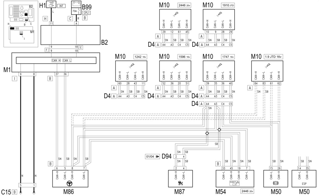

Знатоки, вопрос на засыпку. Удар был не сильный, но ошибка абс есть, типа отсутствует связь с щитком приборов и на щитке написанно abs anavailable.

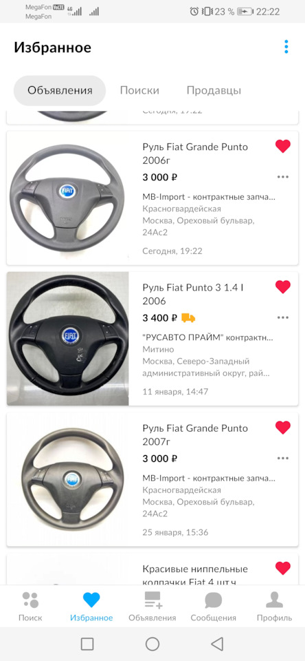

Сорян, что не по теме, но срочно!
Подскажите плиз 🙏 кто в курсе. Руль от grand punto подходит к стило ?
От Браво 2 точно подходит
От браво2 знаю, мне этот интересен

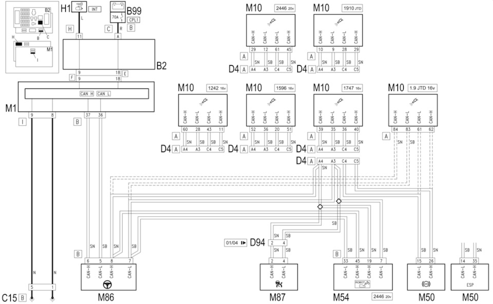

С1103 и С1522 ошибки по АБС. Типа ошибка конфигурации и отсутствие связи с приборкой. Proxy делать отказывается через Alfa old.
Надо пробовать через эку скан у знакомоо электрического. Датчики АБС в норме, на панели горит значёк.
В боди-компе и в приборной панели есть ещё какие-нибудь ошибки?
Скорее всего, нет связи по кан-шине. Блок абс (М50) связывается по кан-шине с ЭБУ двигателя (М10) через разъём D4A под блоком предов под капотом. От ЭБУ двигателя кан-шина идёт через тот же D4A на электроусилитель руля. Смотреть надо участок шины M50 — D4A — M10, так как если бы на участке кан-шины от ЭБУ до электроусилителя были бы какие-то проблемы, то на связь не выходил бы ещё и ЭБУ.
Берём мультиметр с прозвонкой и проверяем проводку на участке M50 — D4A — M10 по пинам, указанным в схеме.
Вполне может быть, что в самом блоке абс проблема, но это уже надо смотреть после проводки.
Из других ошибок только пузан снова появился. И то до этого случая. Видимо правда Кан слетел, т. к. Отключилась панорама, отключился мультируль
Это уже надо бодик смотреть.
