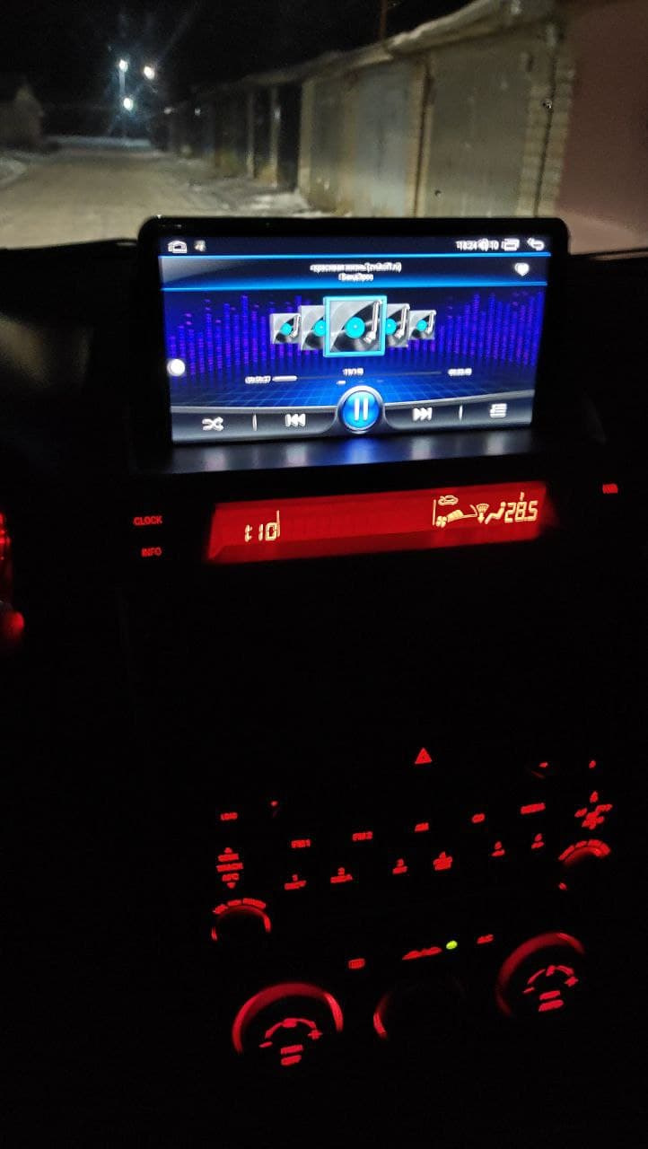

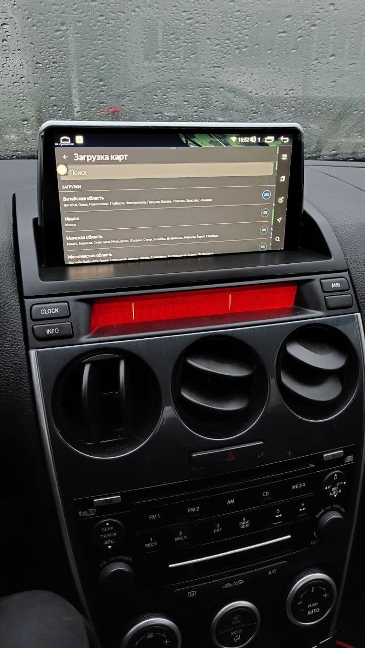

9. установил андроида наконец-то

Приветствую. Как магнитолу устанавливал? Есть какие данные, как найти?
Привет, покупал на алике, ссылка ниже в комментах)

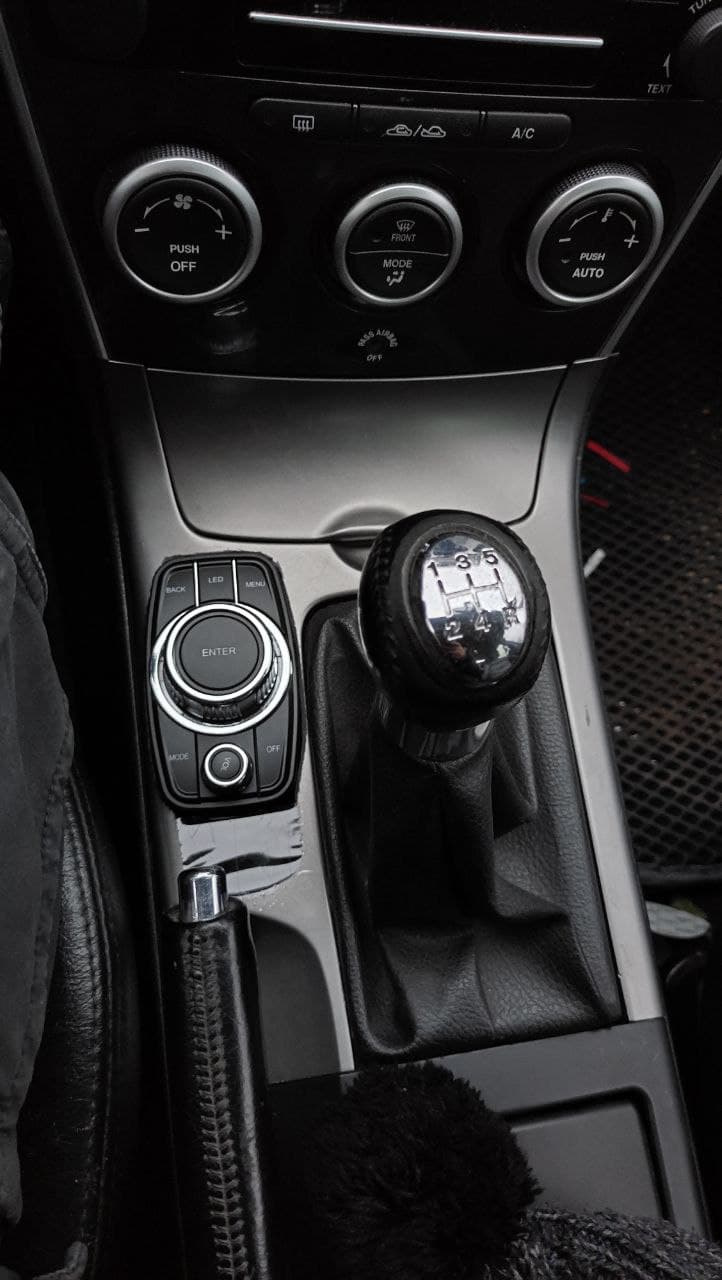

По установке все болт он, вся поводка тоже без проблем в штатную идёт, а в саму голову там все разъемы разные — не перепутаешь. А вот пульт идёт изначально в подстаканники, но я вмонтировал в место пульта штатной навигации.
В целом по установке мб отдельный пост запилю, но там риал все просто)
Если будут вопросы пиши, подскажу
Привет, пульт для балалайки? Где взял, цена?
Привет, для неё самой) на алике конечно, 340уе вышло на скидках
