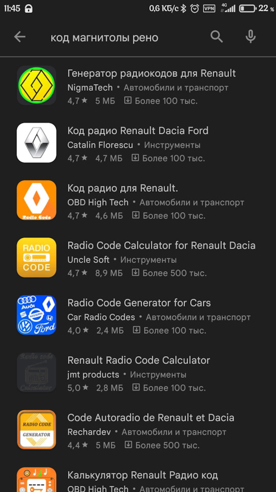

После активации некоторых функций, как приехал домой, утром при выезде с гаража заметил, что пропали вежливые поворотники и вернулся сигнал не пристегнутого ремня, проблема решилась почитав форум, скинул клемму, нацепил обратно, все стало функционировать, но неожиданно для себя увидел на штатной магнитоле код радио, тут и был сюрприз) вообще почитав ребят кто сталкивался с этой проблемой, у кого-то было в книжке этот код записан, вообще пришлось снять переднюю панель, руками через тряпочку через дефлекторы выдернул, с кодом буквенно цифровым магнитолы пошел искать в инете, на форумах сайты которые оставляли оказались платными теперь, нашел другой сторонний и вуаля с первой попытки генерации код попался удачный. Все заработало в штатном режиме, код сразу записал на магнитоле. Ибо кому эта штатная магнитола нужна, поменял бы магнитолу но всему свое время) Связался с хозяином, говорит сдавал в салон все документ были, но по итогу опять салон куда то их забрал, а ещё выяснилось что коврик с багажника тоже свистнул в салоне. писанины много получилось, но результат есть) спасибо если дочитал до конца)🤝

При замене акб так же было. Позвонил в од, и мне код продиктовали) за что спасибо. Записал в сервисной книжке)
Да, имеется такая "опция" — код активации "балалайки", она вводилась тогда, когда их из автомобилей "выдирали", а сейчас это уже не помогает защитить от грабежа автомобиль. Сейчас это не спасёт — на этот "финт" есть приложения в плей маркете. Нужно только желание и немного свободного времени…
Звонишь на горячую линию рено, просят вин, диктуют код активации мафона, записываешь, вводишь и радуешься.

*нашел другой сторонний*, a ссылкой можете поделиться?
В плеймаркете смотрели?
Хм даже не было в мыслях что такое возможно)
brumas
Пожалуйста, чуть ниже пролистать вводишь код с магнитолы самой и генерирует потом код 4inim.ru/archives/4041
