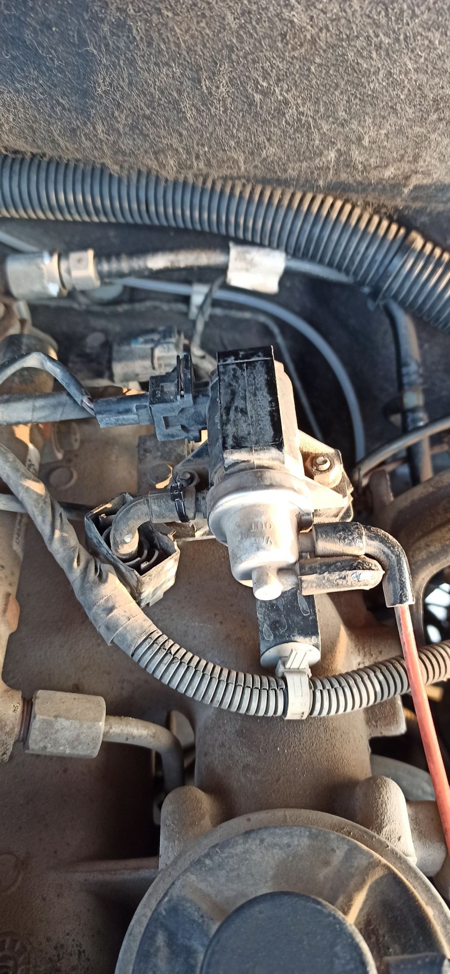

Решил в последний раз снять разъём убрать резинку и подогнуть пружинку (чтоб лучше прижимала).
Залажу, убираю хомут, который делал, завожу машину и начинаю шевелить. И как бы ничего не происходит! Лаунчем проверяю, ошибок нет.

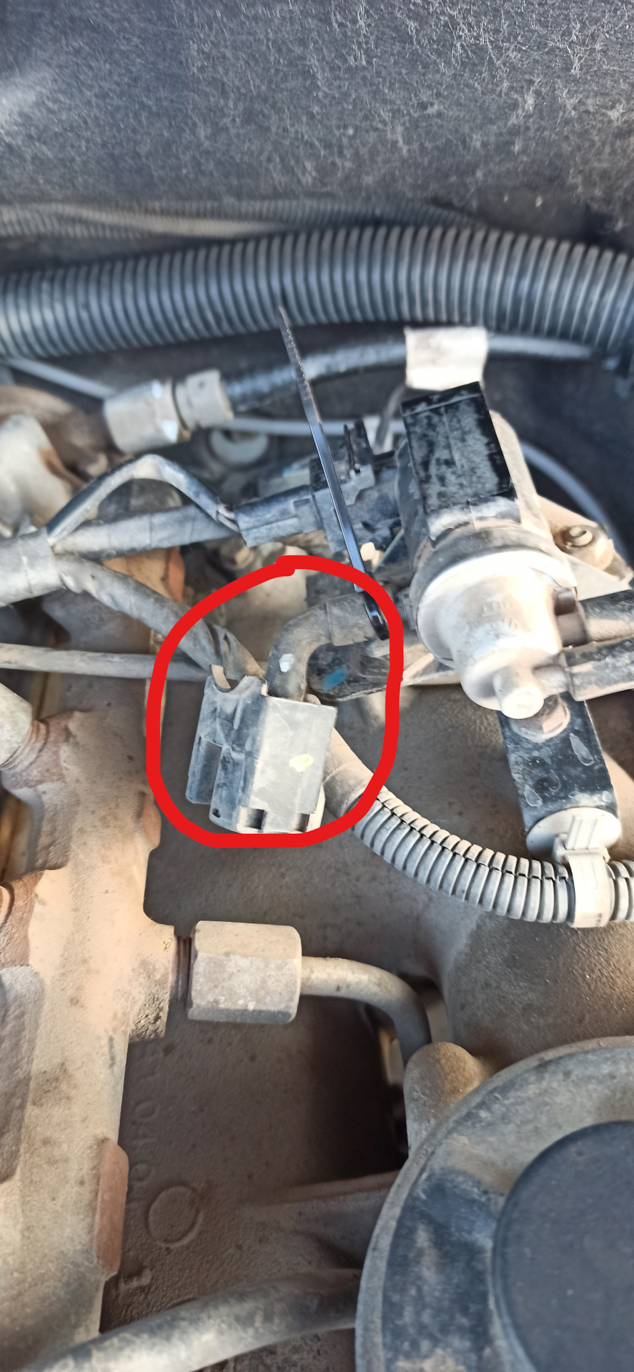

И тут слышу металлический стук где-то в середине двигателя, подумал всё, пи…дец, движок стуканул. Решил на ошуп посмотреть где стук, дотрагиваюсь до трубки на 3 форсунку и стук пропадает… Ээээээ…
решил подтянуть все трубки и как раз 3 трубка сделала четверть оборота. Тут мой взгляд падает под топливную рампу и там лежит какая то приблуда со шланчиком. Начинаю искать от куда она могла отвалиться. И нахожу, оказалось эта штучка с электропневмоклапана управления давлением наддува. Ставлю на место стягиваю хомутом. Быстро еду на трассу (дабы она не далеко), и как бы не ошибок, не дергания НЕТ.
Как так?
В итоге вспоминаю, что она у меня дёргалась, когда было холодно ниже -10', Видимо это как то зависело.
P.S. хомут я с фишки убрал, завтра поеду из области домой, буду смотреть.

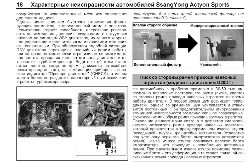

Друг, расскажу тебе о том как я сталкнулся с проблемами с вакуумом, а как следствие троением, потерей тяги и прочим…первым делом, так сказать на опережение, ещё до возникновения проблем, я убрал штанные фильтры с модуляторов турбины и егр, внедрил туда топливные фильтры от классики… Воспользуйся поиском, здесь инфы море, по запросу " доработка модуляторов" выползет все…езжу, радуюсь…и тут в один прекрасный момент, при подъёме в гору, чек и потеря тяги…ну думаю, я же все сделал, модуляторы не причем…фильтры продул, все протрес и все ок…и через день на том же месте таже история…давай разбираться…опущу все страдания поиска проблем, в итоге я понял одно, что все проблемы с вакуумной системой у нас…ты не поверишь, от хабов… именно через них, а точнее через трубку именуемую " атмосферой" сосет все грязь и жравчину к насосу…у меня от дырявых хабов забило тройник, который стоит от вакуумной магистрали от насоса к усилителю тормозов…ставь фильтры от классики на модуляторы и хабы и будет тебе счастье… Удачи
Хорошая история и дельный совет. сегодня поеду фильтра покупать. даже в руководстве по ремонту это описано.

Это фильтрик! А отвалился он у тебя с модулятора ЕГР.
Он может влиять на работу турбины ну и впрыска?
Нет
может этот модулятор почистить?
Попробуй для начала поменять местами модуляторы ЕГР и турбины
завтра посмотрю. а вот почему так произошло: утром ехал, дергалась. потом днем поставил этот фильтрик поехал в таком же режиме, дергаться перестала? странно.
Это очень интересная машина)
это как в армии у меня камаз был, вот если утром не поздороваешься с ним и не скажешь "Привет Татарин" хрен он куда поедет. видимо эта так же.
Это всего лишь фильтр.
видимо из-за этого фильтра турбина не правильно работала. ну и была не правильная топливная смесь.
