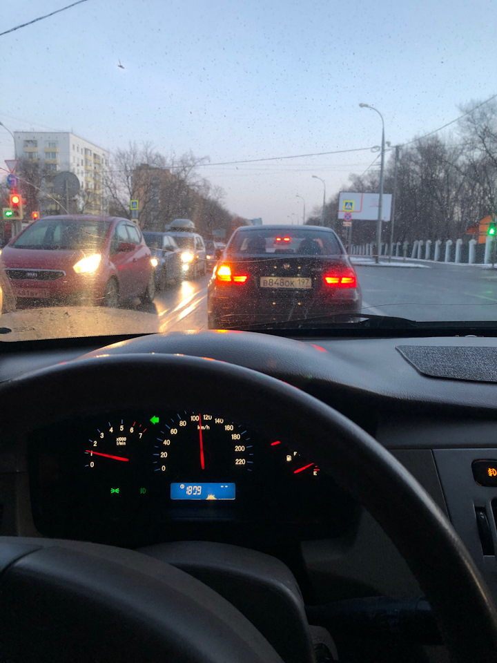

Купил авто а там тахометр не работает стрелка повисла и стоит в низу показывая на полик авто, продавец типо и говорит стрелка с оськи соскочила ну думаю ладно .Потом снял приборку и вижу что не в этом дело Стрелка та одета на оси ладно лезу дальше и вот розобрав чёрный кругляк оказывается что это шаговый моторчик ну меряю тестором катушки и вот одна не работает, почасав репу взял ув-стекло и смотрю что от катушки оторван волосок проволоки ну надо паять, припаял и опа все работает

Парни помогите 1) спидометр завис на 110 км когда был старый акб и машина не заводилась стрелка двигалась и останавливалась по разному но при движение поднималась на 110 и стоит там что делать куда копать ?!
2) приборная панель не показывает пробег не пойму в чем проблема :(

Я этот сделал только не понятно почему эти волоски на катушках отрываются я знакомому на работе тоже так приборку сделал и у него тоже были оторваны эти волоски на катушках, сейчас ездиет давольный топливо и тах. работают
у меня это случилось когда был АКБ на издохе)
может случайность или совпадение…
тапо как перепад в сети, а там х.з

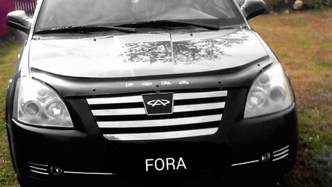

а фары на фото мутные, это фото такое или таки мутные они?
Были чуть мутноваты а сейчас как новые я их полирнул пастой 3М сначала 2ым номером потом 3им номером и как новьё
я тоже полировал,
желательно лаком или плёнкой вскрыть, а то вся работа будет на смарку.)
А лаком каким покрывал
я бронировал плёнкой) www.drive2.ru/l/416264/
а лаком любым без цветным, я думаю на авто рынке или в магазине, тебя больше проконсультируют)
Да я думаю что пленкой лучше чем лаком но я думаю что унас не найти такой пленки
не думаю что это проблема, сейчас всё везде есть как в Греции)))
но вот эта плёнка что я обтягивал, действительно хороша.
могу скинуть укр сайт, а там у себя поищеш на подобе этой.
Ну кинь гляну что это за плёнка а вдруг найду сейчас точно всего полно
+ этой плёнки что у меня она клеится на мыльный раствор, без всяких фенов
Сдорово это если что и некого клея
Они отрываются потому что не залиты лаком.Правда есть и другая сторона медали))))если бы их залили починить уже было бы невозможно.Делал то же самое на Амулете человеку)))
