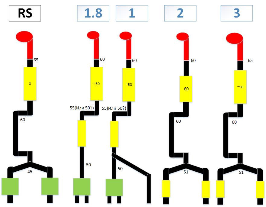

Есть у кого схема выхлопа октавии а7 с размерами, диаметрами труб и компонентов?) перерыл все, достоверной инфы не нашел((

Задняя банка вход 55, ввод два по 35-40
Вырежи резонатор, вместо него трубу, перед задней сток банкой вакуумную заслонку и будешь кайфовать, как я)
Есть на драйве ищи целый рисунок все трасс от 1.4 и до vrs
3 дня рою, никак((

Нашёл в облаке, держи
Ага, 👇 инфа другая…где правда?)
У меня по этой схеме так же все вышло!
Даунпайп 73 с переходом в 63 и до конца 63 труба . Нужен резонатор прямоточный по больше и Гельмгольца резонатор . Либо на заслонке .
А банка?) не мешает?)
Родная мешает
