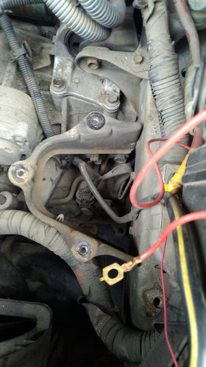

Собрал всё, проверяю не запускается, уже начал подумывать о спичках… Посоветовавшись со знакомыми получил информацию, что такое возможно если пропала масса на коробке, но тестером проверял масса есть, однако решил всё таки проверить. Снял площадку АКБ и добрался до провода, по внешним признакам он был нормальный, но как только прикоснулся к нему выяснилось, что он держался на 3-х нитках от кабеля:
Обрадовавшись решил не делать времянку, а соединить как положено, но ждать родной провод как-то не камильфо, тем более жене нужна машина. Поехал в магазин ВАЗов и купил за 120р провод, родной кстати идёт к кузову, затем от кузова на коробку, состоит из двух частей с соединением клеммы кузова. Короче говоря старый фрагмент до кузова оставил, а оборвыш отрезал, а на болт крепления кузова притянул и первый элемент родного кабеля и новый. Второй конец кабеля естественно на коробку где и был, но у ВАЗовского проблема в том, что отверстие малого диаметра, но это не проблема пришлось его слегка увеличить и всё прикрутилось как родное.
