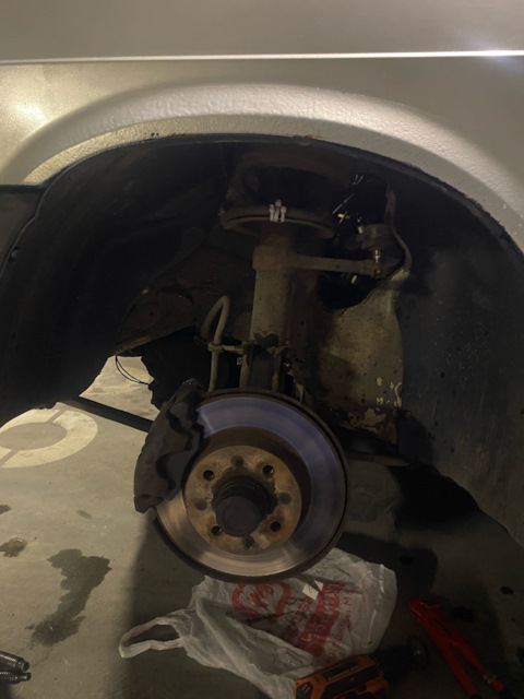

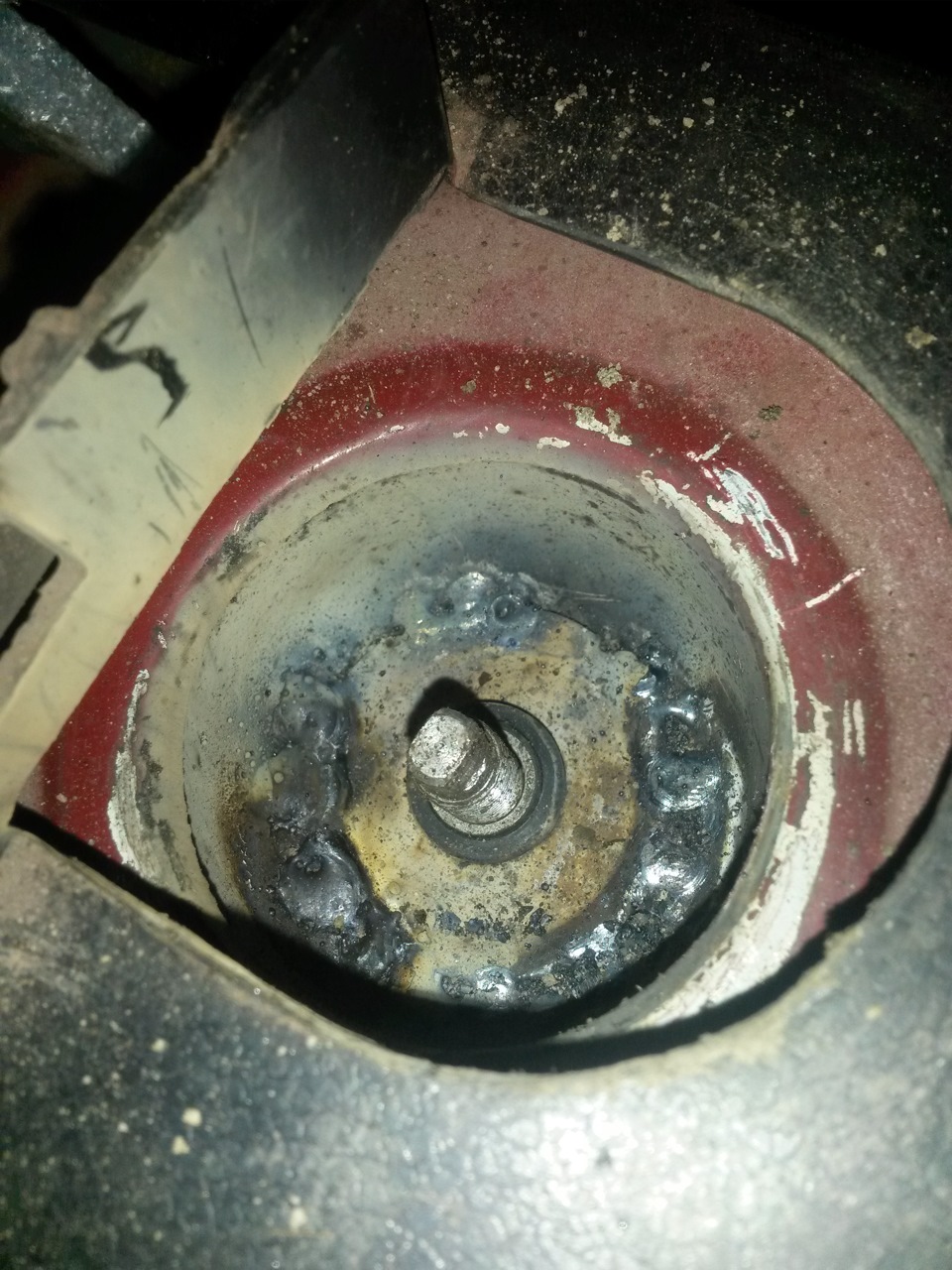

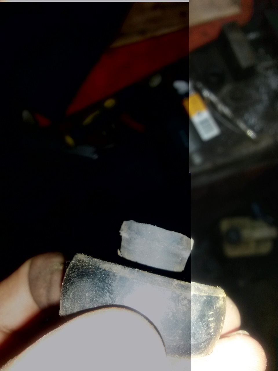

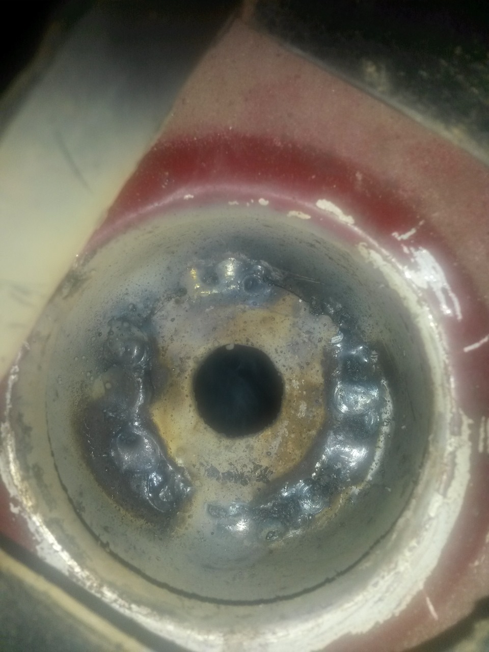

Пол года назад из за стука задних стоек о чашку кузова, поставил втулки сс20, проблема исчезла, но отверстия в кузове были разбиты и даже зарезиненные втулки люфтили.ну да ладно, тут вдруг опять появился стук(прошло пол года), разобрал опять.оказалось что втулки разбило до железа.Взял я вообщем шайбы от передних амортизаторов 07 рассверлил на 18 и напильничком края подравнял, всё это дело вварил в чашку, теперь новая втулка встаёт плотно.
