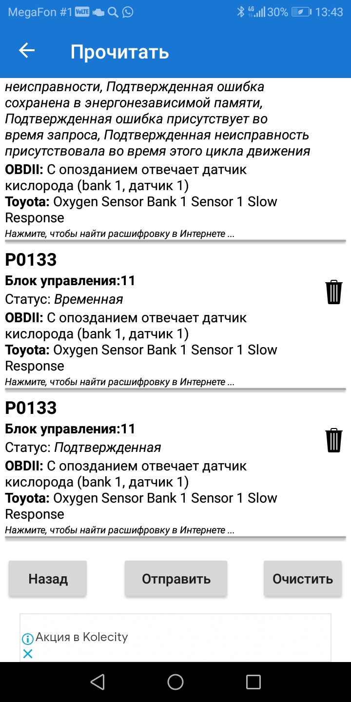

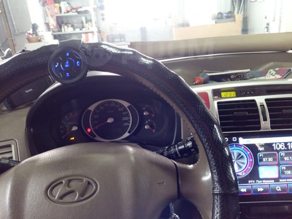

Всех пламенно приветствую! Прошли наконец то январские праздники и все вернулись к обычным будням. Вот и я ехал с работы и увидел на панели этот неприятный значок! Джекичан блин!
Причем автомобиль абсолютно ни каких побочных проявлений не делал во время работы двигателя и на ходу. Тут же достал ELMку и принялся сканировать на ошибки, ну очень интересно мне было. В итоге выдает Р0133!
Естественно я ее удаляю и по ныне больше не вылазит ошибка. Начал разбираться, что это за такое было.
Ошибка P0133 — медленное реагирование цепи датчика кислорода (датчик 1 банка 1). Ошибка DTC P0133 указывает на то, что блок управления (ECM) определил, что выходное напряжение датчика кислорода не изменяется достаточно быстро для коррекции соотношения топливно-воздушной смеси. Следовательно, определение кода неисправности P0133 — это «медленный отклик» цепи датчика O2, поскольку схема не реагирует достаточно быстро. Звучит как то серьезно и даже угрожающе! Значит лезем и изучаем вопрос. Сначала хотел все расписать как говориться по полочкам. Но после посещения сайта Тусанклуба, сначала ржал долго, потом пришел к выводу — Дима, забей на это все и катайся дальше!)) Информации очень много и она разнообразна. Если конкретно как объясняется с технической точки зрения то тут несколько вариантов:

У меня же эта ошибка вылезла впервые за 2 года владения Тусаном. После удаления этой ошибки прошло три дня, пока не появляется. В общем решил пока ничего не делать, буду наблюдать. Кого нибудь посещала такая ошибка? Как решили вопрос? Очень интересно!

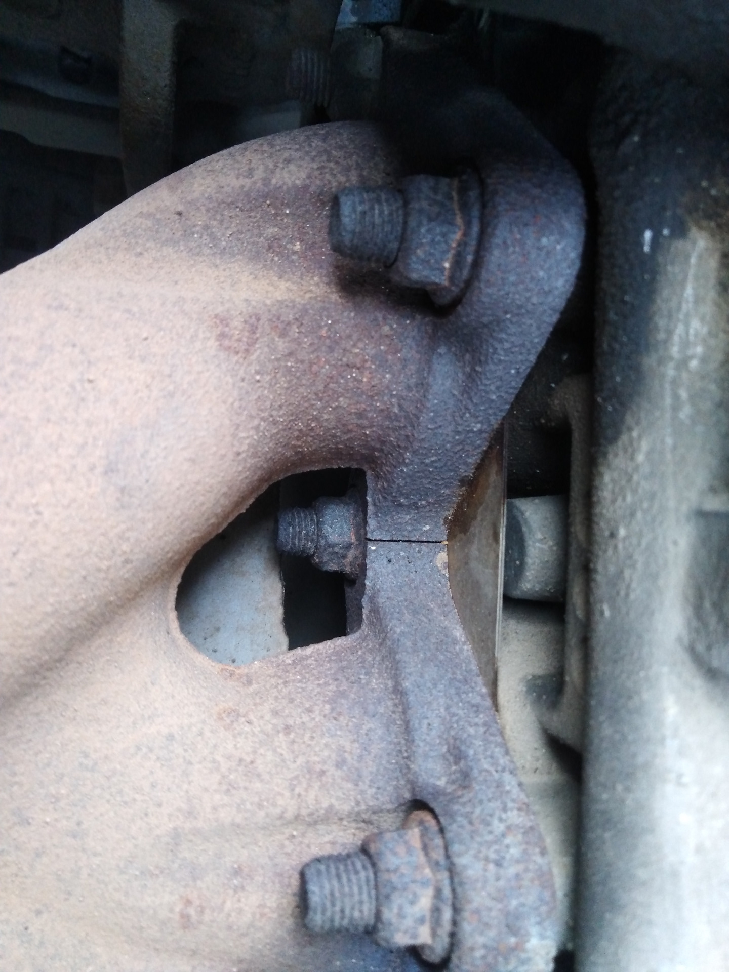

У меня трещина на выпускном коллекторе, перед первой лямбдой. С ошибкой уже катаюсь год наверное.
Вот кстати, буквально сегодня я заметил две трещины на выпускном коллекторе, хочу снять термо экран и подробнее посмотреть
Отпишись тогда, как посмотришь
Ок
PaulSolaris
Две трещины нашел, но они идут между окнами, думаю не в этом причина.
Да, это фигня. У меня на самом коллекторе
Вот и я так подумал)

"Эта ошибка возникает, когда начинает сечь стык между головкой блока и катколлектором." — во что еще нашел. Надо проверить.
Вот тут не знаю. Слышно должно было бы быть. Тут из гофры слышно сразу обычно если порвется
Кстати гофра у меня на последнем издыхании, вот вот порвется, уже и новую купил.
