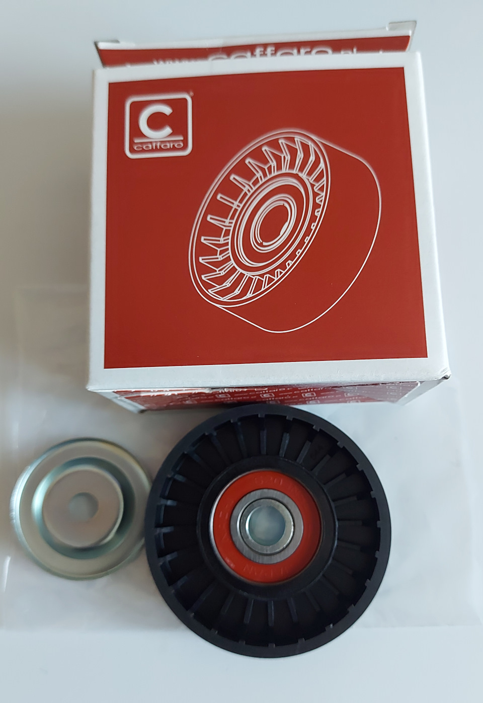

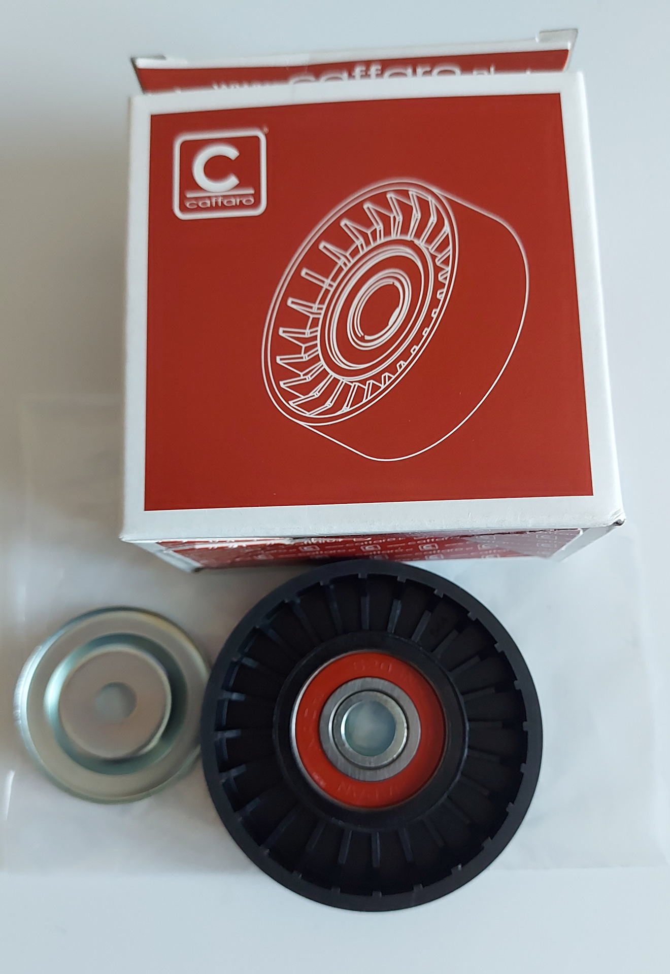

Было принято решение прикупить новый ролик ремня кондиционера, полистав при этом сайты по отзывам автовладельцев по аналогам. Старый родной ролик положил в запас. Не помню уже точно где, наткнулся на некий ролик Caffaro 20892 (взял за 586 руб.).

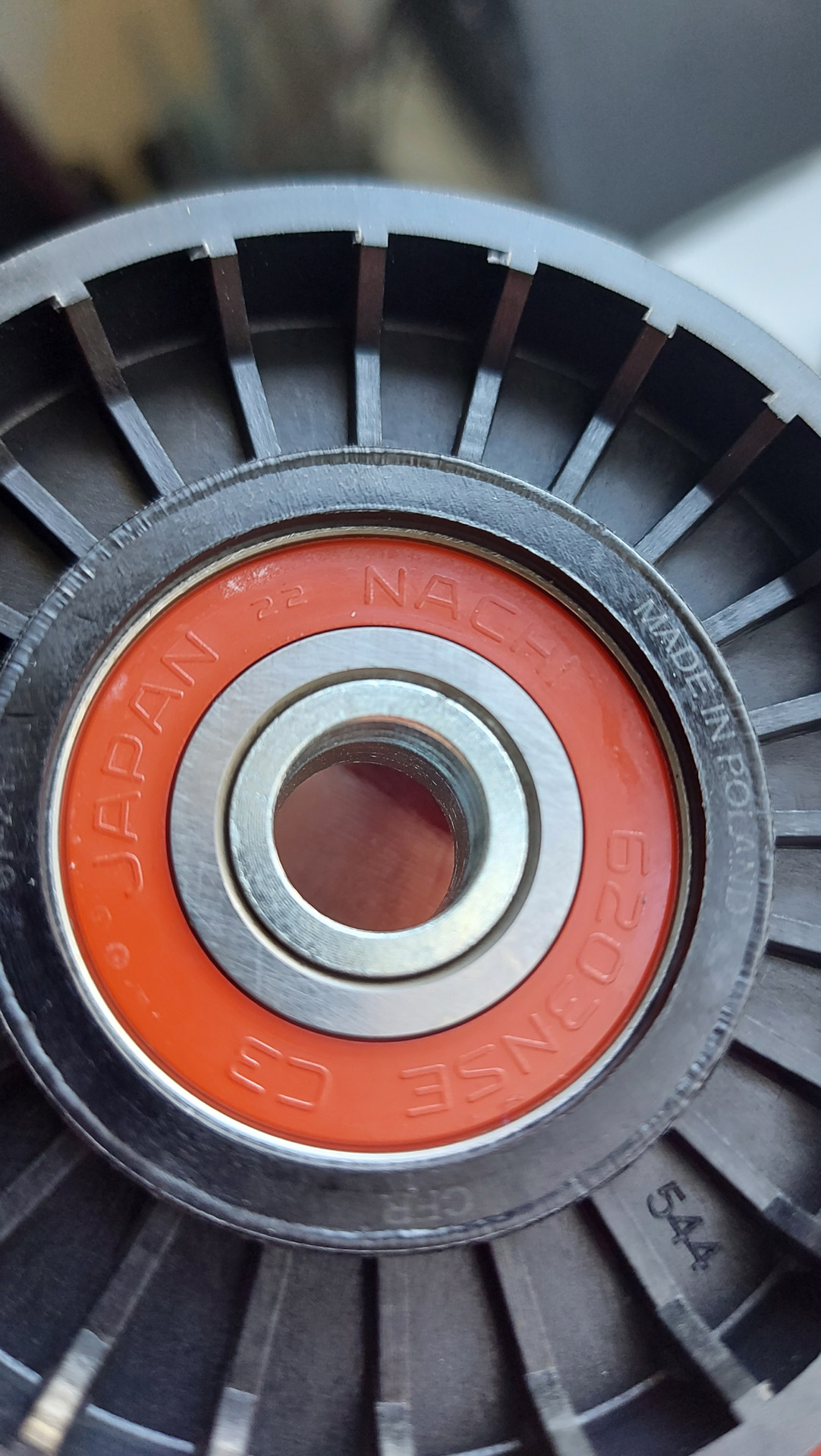

Немного по ролику, подшипник стоит Nachi (Japan), на самом ролике выбито made in Poland. В комплекте внешняя прижимная пластина на ролик (можно и родную поставить, но мне показалось на этот ролик лучше ложится пластина из комплекта поставки). Размер указан 78*12*20 (в принципе есть все на фото). По качеству мне понравился, сколько проходит посмотрю. Отличие от штатного ролика, ролик Caffaro пластиковый.

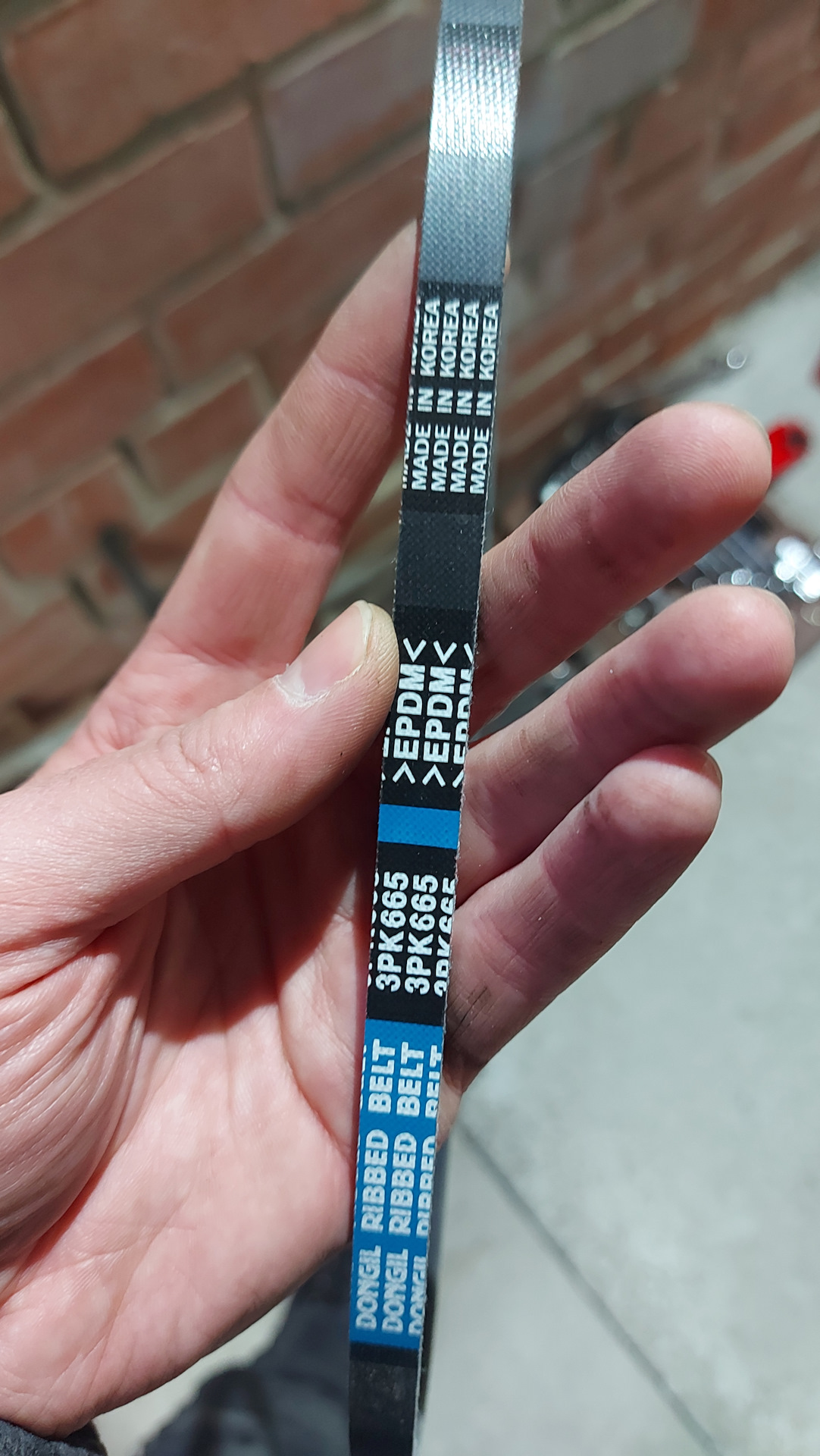

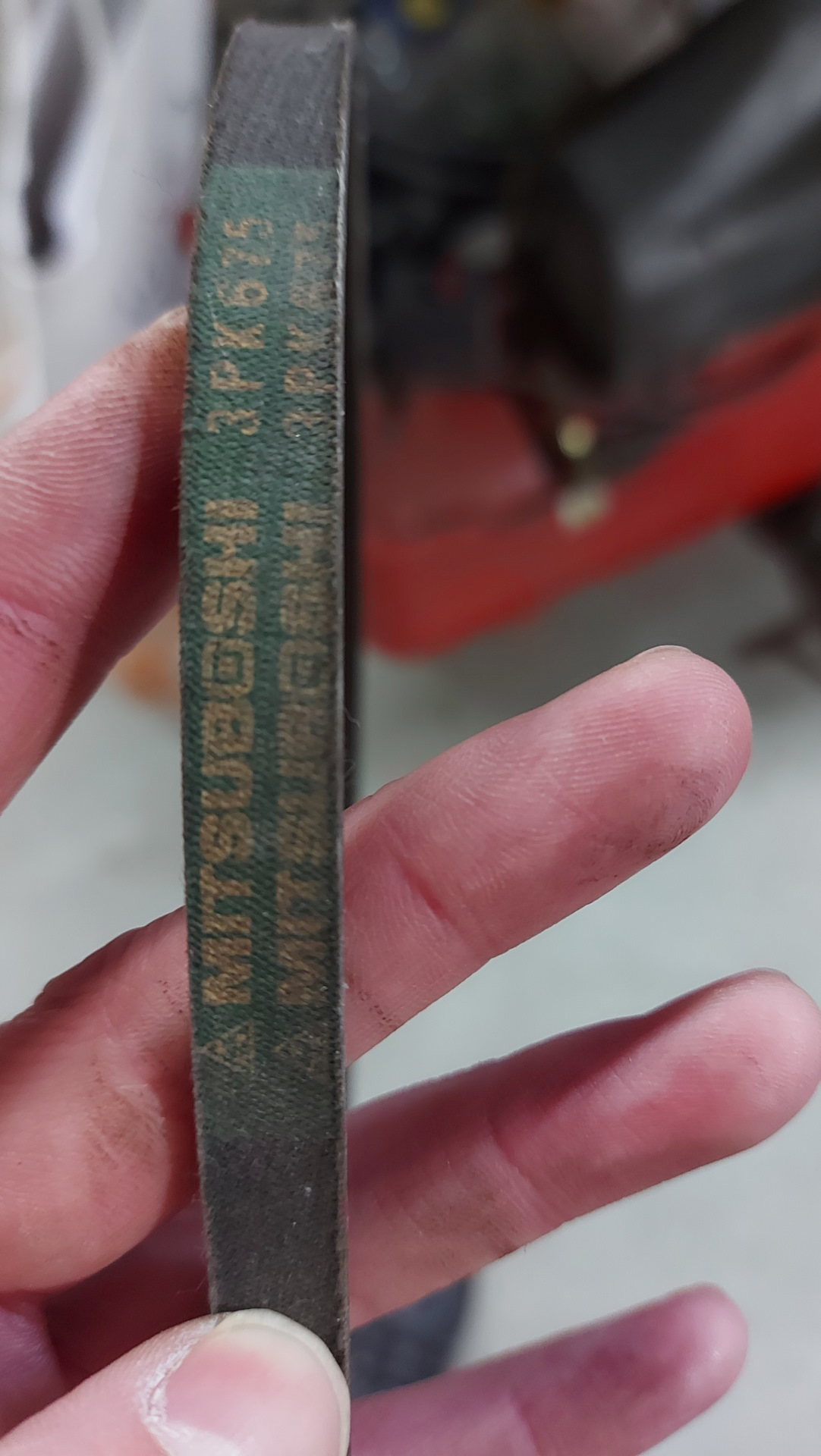

Ролик получил, ремень кондюка приобрел в магазе по корейцам. На этот раз взял ремень Dongil 4PK855 (в районе 300 рублей). Ремень ГУР был в запасе, тоже Dongil 3PK655 — он чуть коротковат, стоял Mitsuboshi 3PK675. Кстати ремни Митсубоши ходят отлично, проверил уже не один ремень.

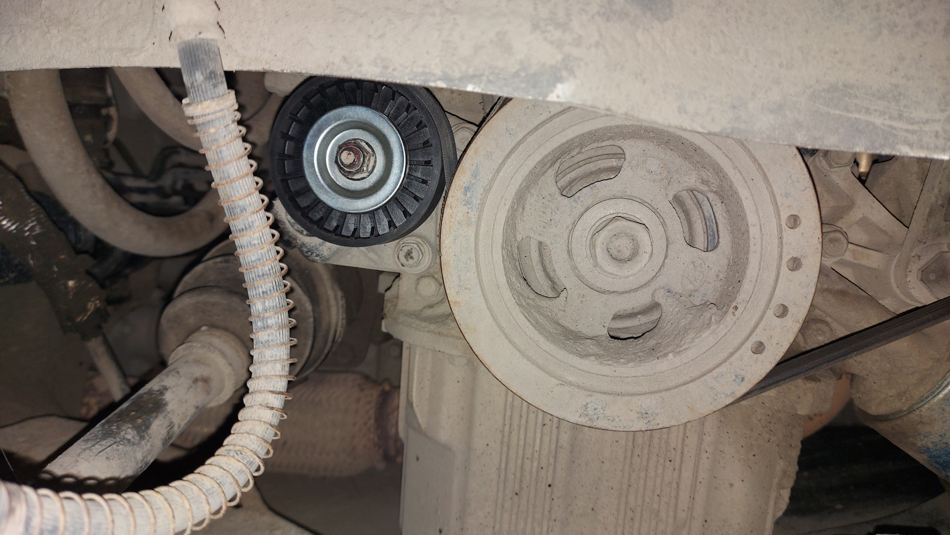

Короче, по схеме ссылки выше, скинул все ремни. Повторюсь на замену шел ролик ремня кондея, ремень кондея и ремень ГУР. Ну в целом вот что вышло!
Ролик заменил, ремни накинул, поочередно подтянул ремни (ГУР, геннадий, кондей). Запустил ДВС, дал поработать чутка и собрал все на место. ТИШИНАААА! Ушам приятно, в душе рай) Теперь останется проверить на сколько хватит такого ролика. Где то кстати попалась запись что подобные ролики, имею ввиду пластиковые, стояли на некоторых SEED-ах. Не разбирал, точно не скажу. Правда своячница не давно поменяла своего СИДа на новый Рено Дастер. Но весь ремонт ее СИДа ограничивался с моей стороны заменой ламп, свечей, катушек и прочей мелочевки. Отступил немного от темы))

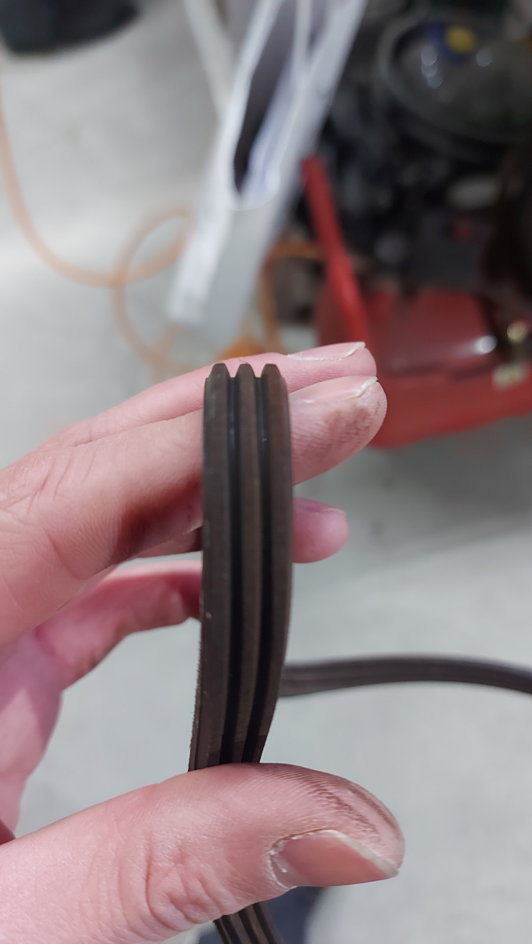

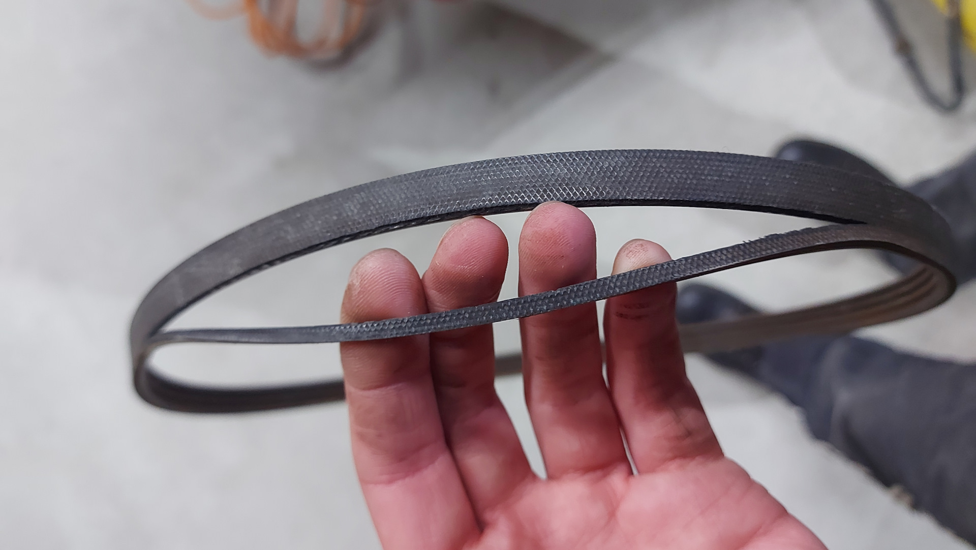

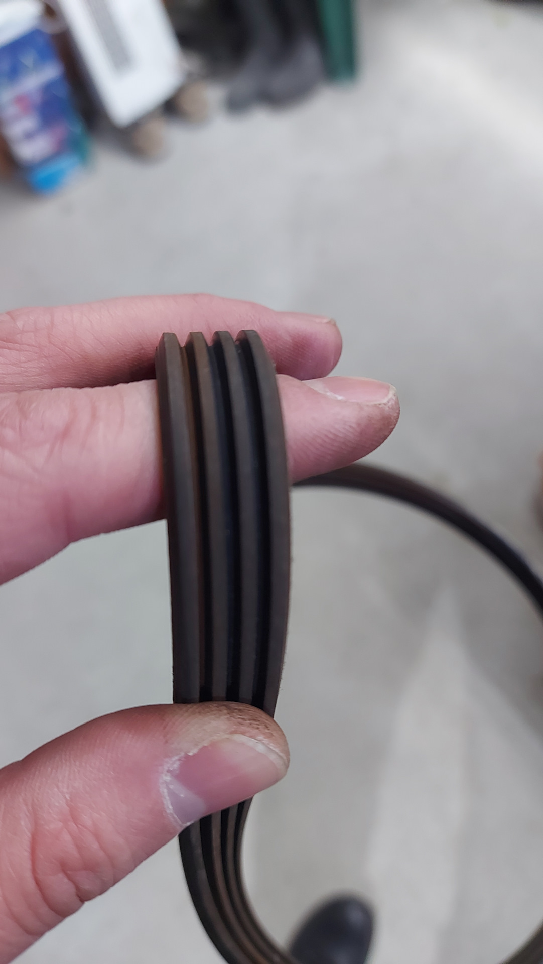

А на последок покажу снятые ремни.
Ремень Кондея с лета 2021 прошел плюс минус 10ткм. Ремень ГУР менялся при ТО на 180 тырах, пробежал чуть более 31000 км и походил бы еще. Ну тут раз уж залез!
И ремень кондея старый:
