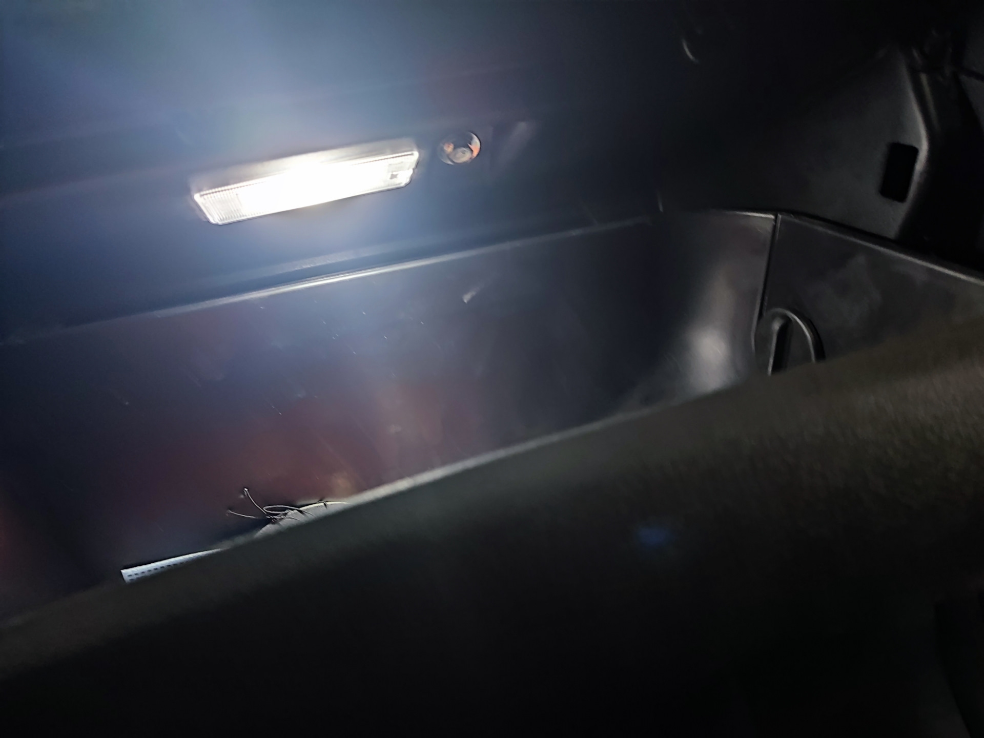

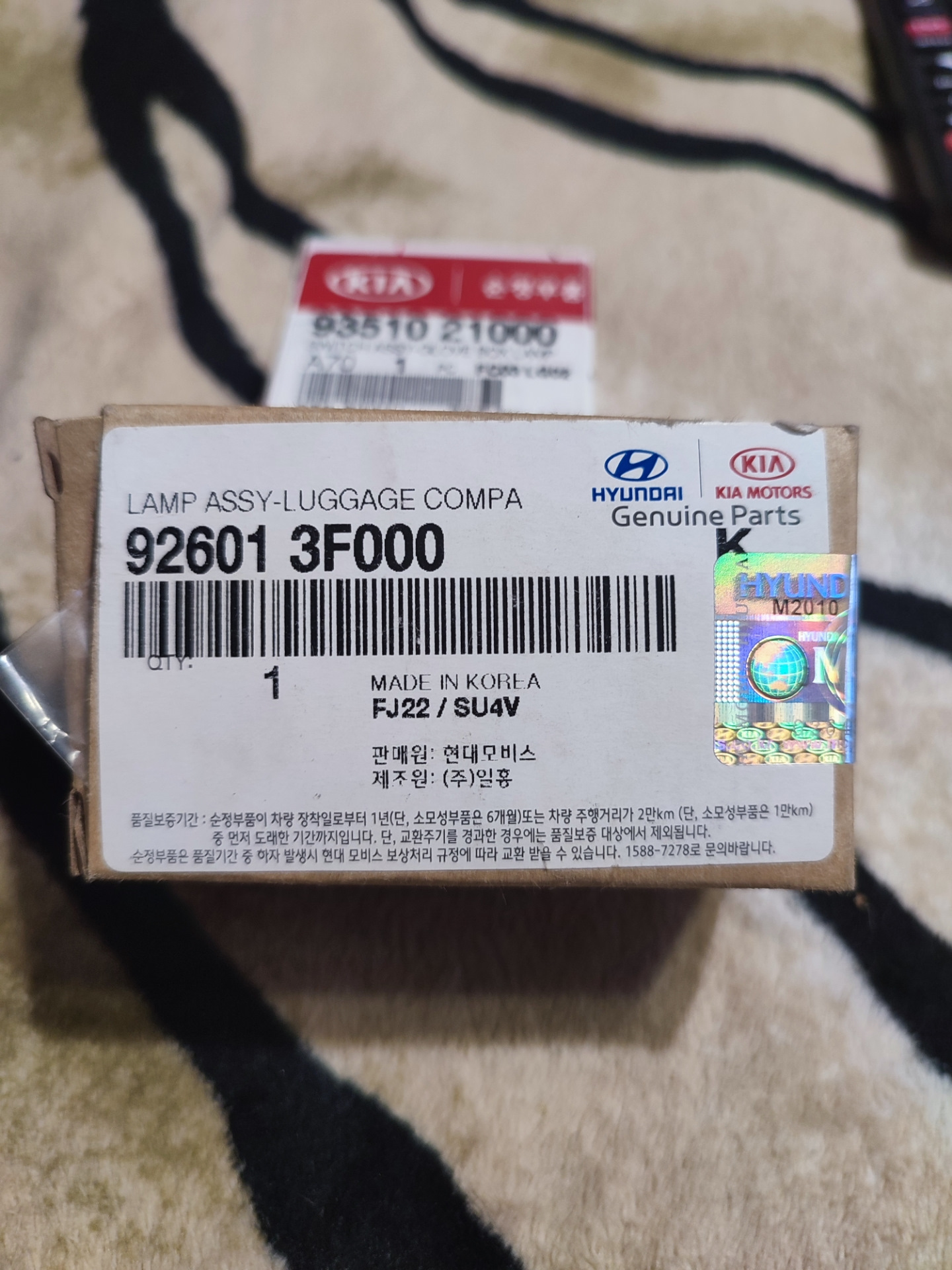

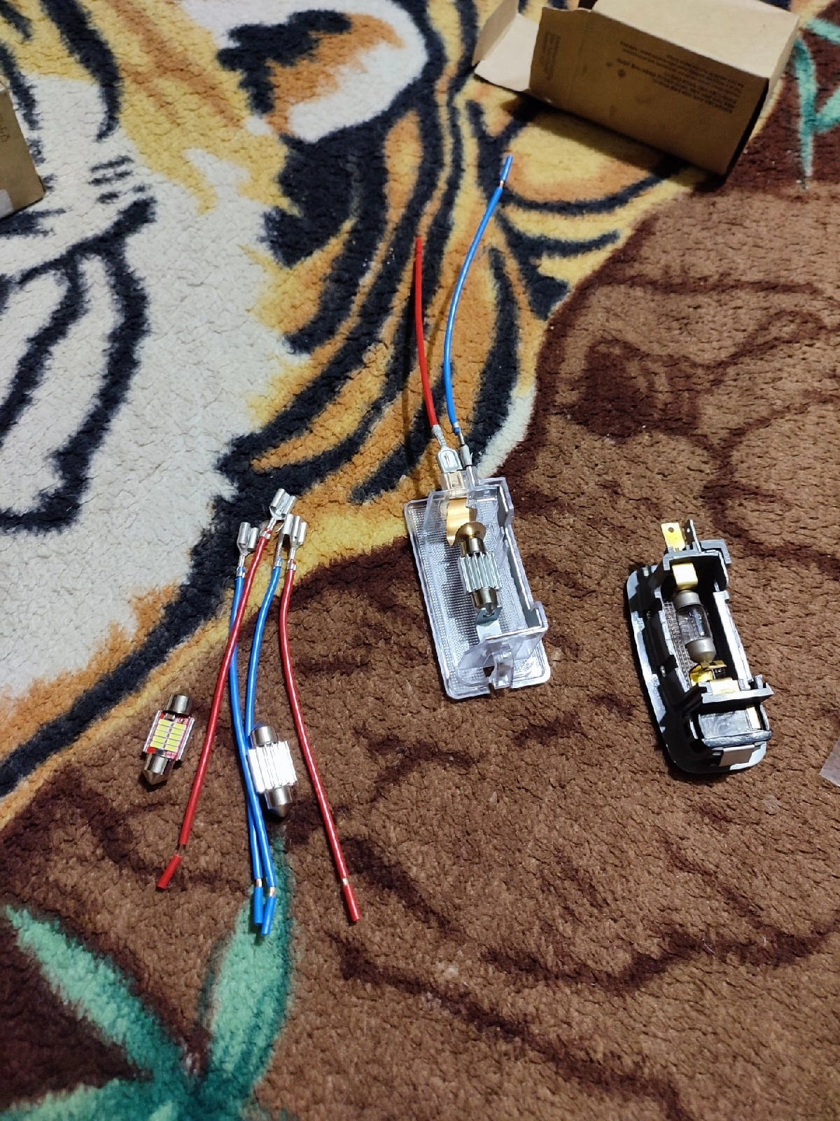

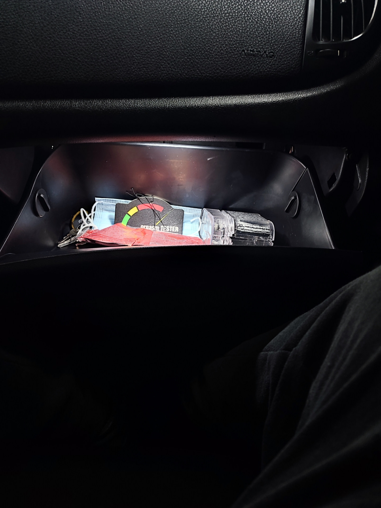

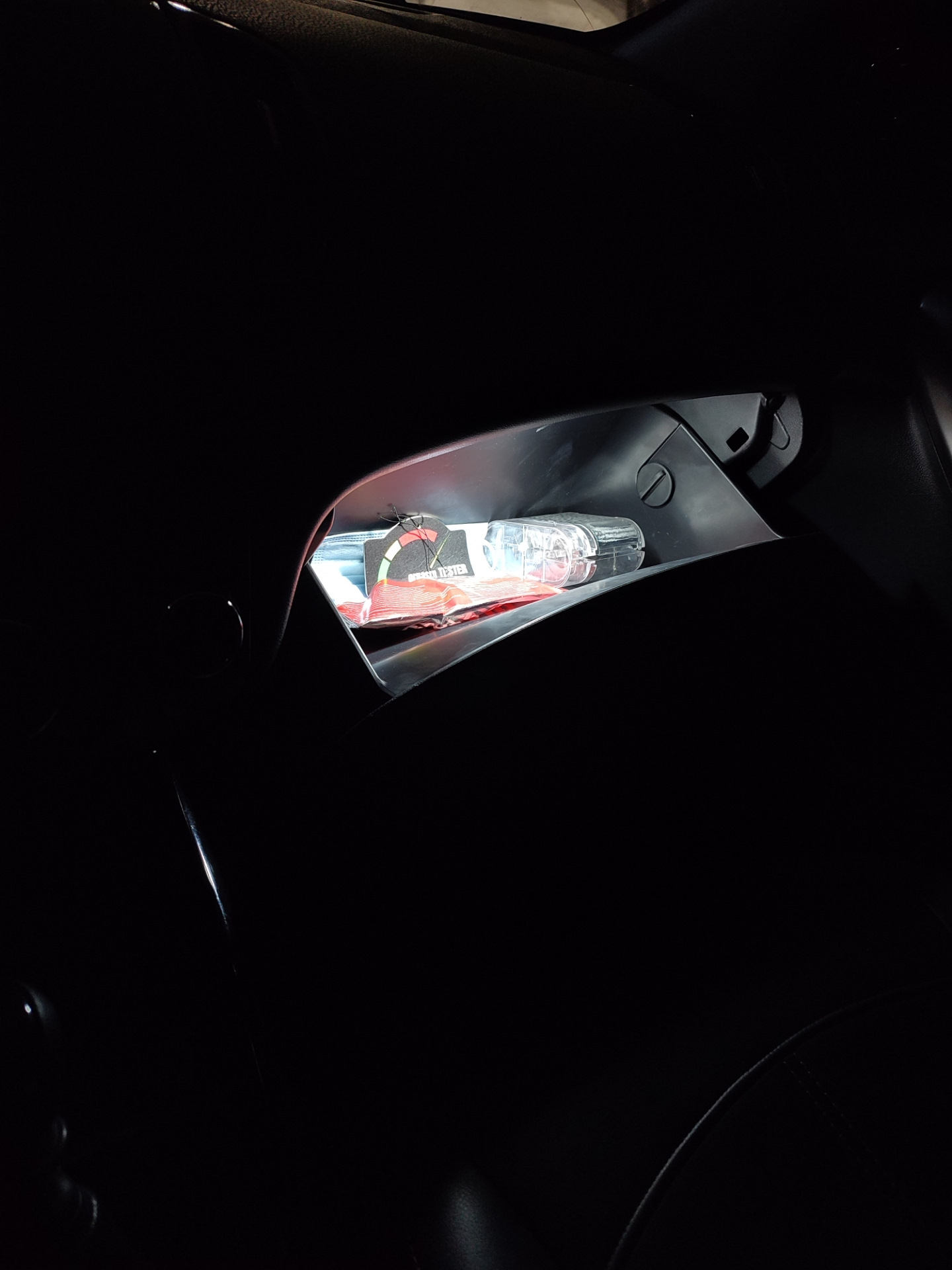

Всём привет, давно удивлялся, что в бардачке нет никакого света и в темное время суток приходилось включать свет на потолке или светить телефоном. Увидел записи на драйве, что люди делают. Узнал артикулы и заказал. Плафон оригинальный 926013F000 и так же концевик 9351021000. Так же купил 3м провода (про запас), клемы с уже готовыми проводами, термоусадки и светодиоды вместо обычных ламп.

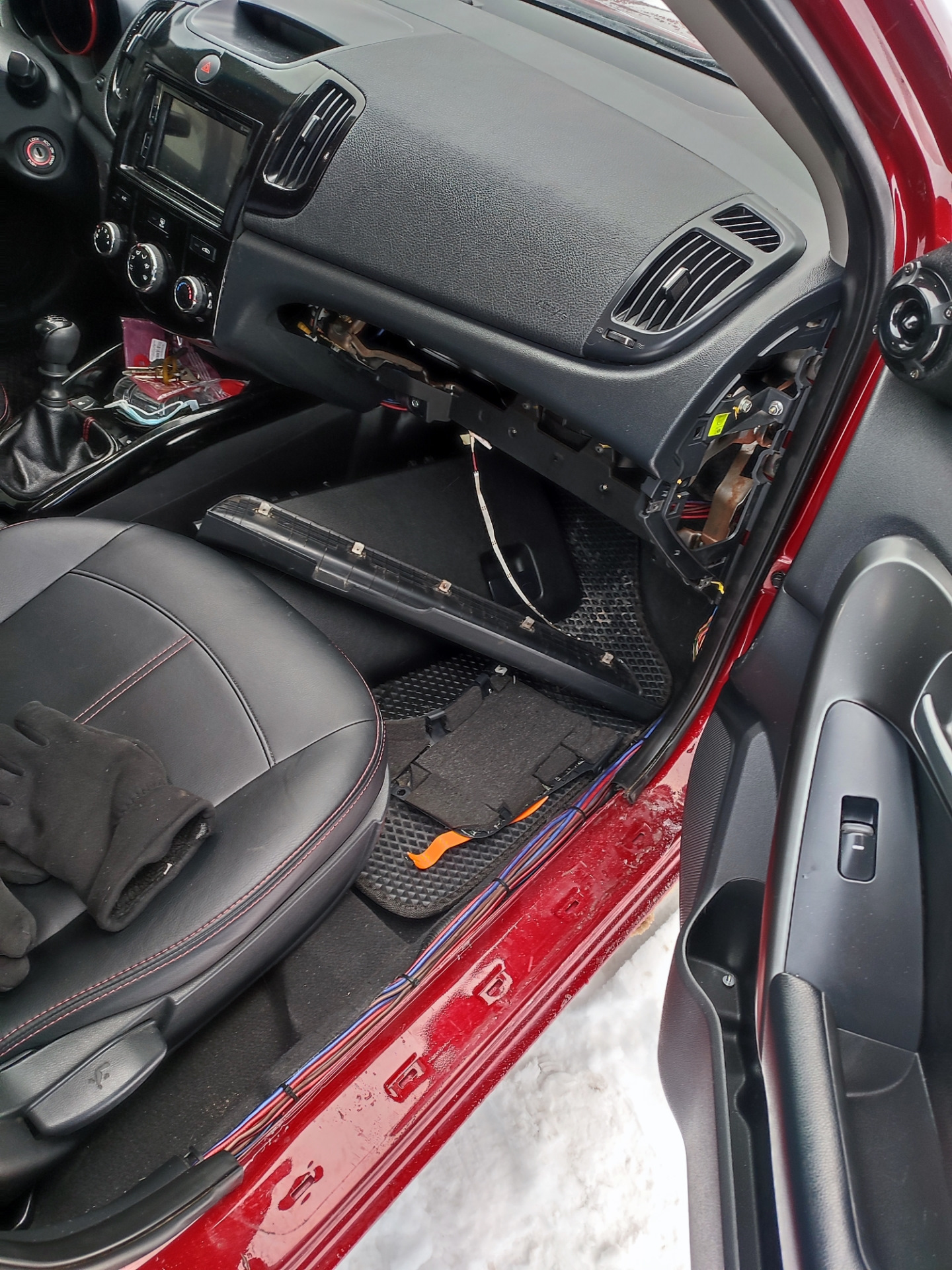

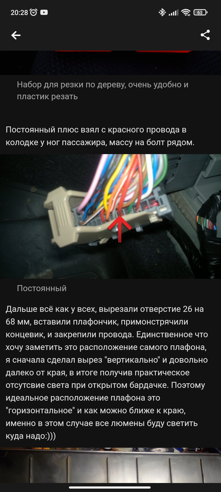

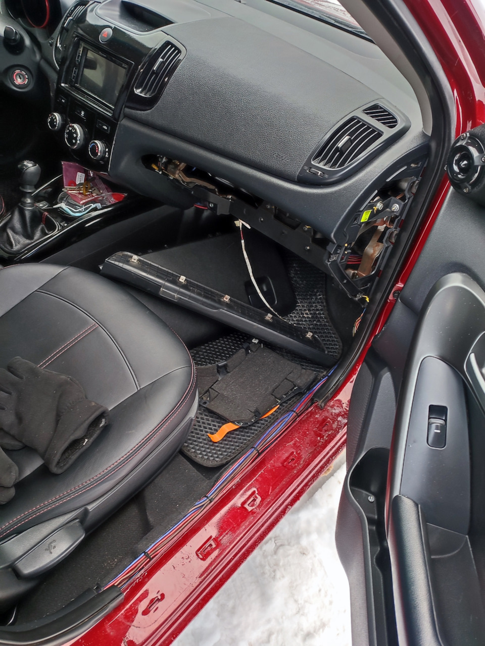

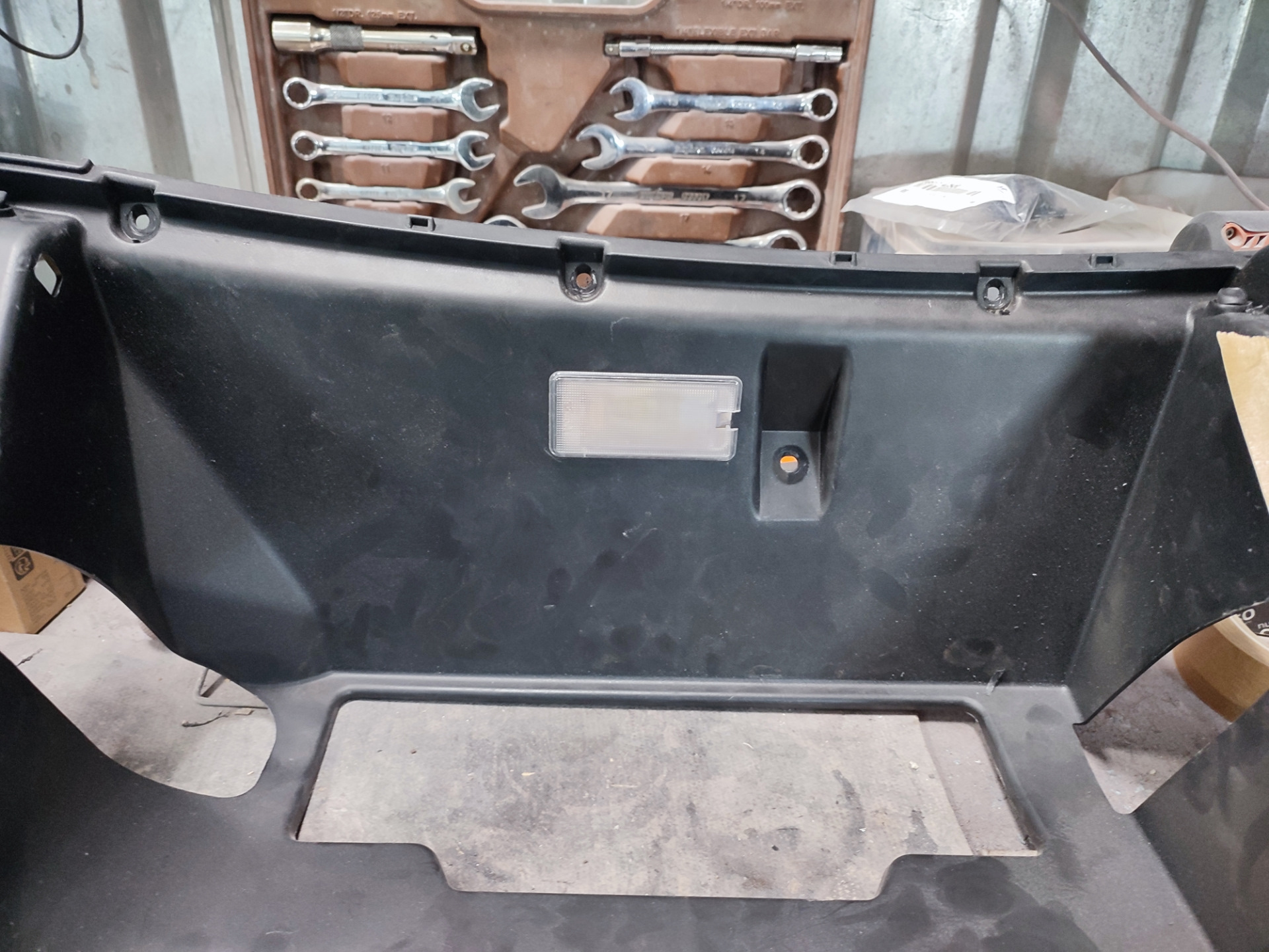

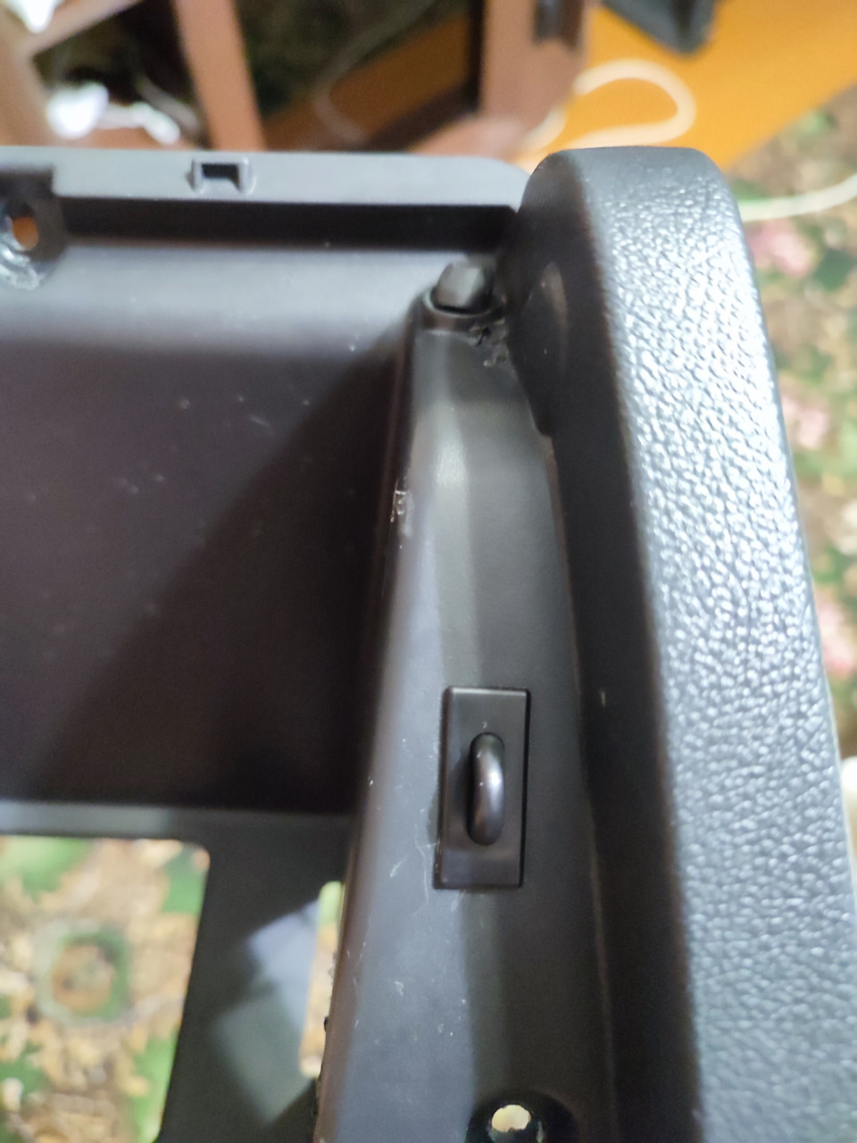

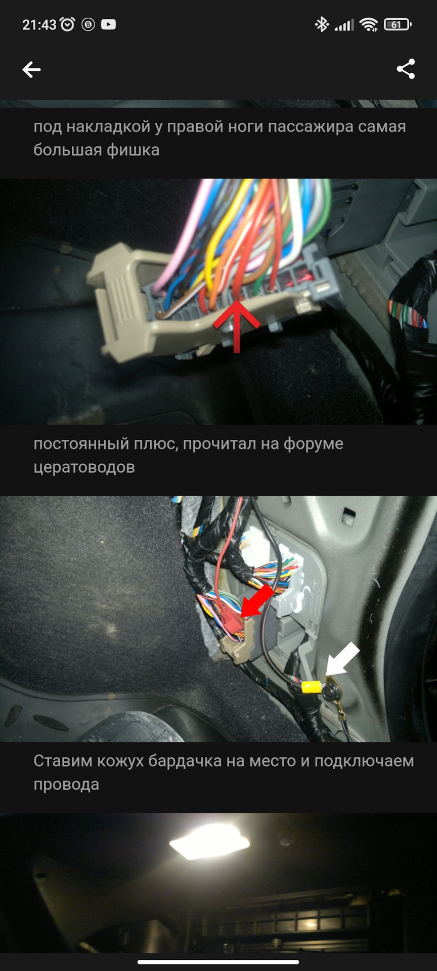

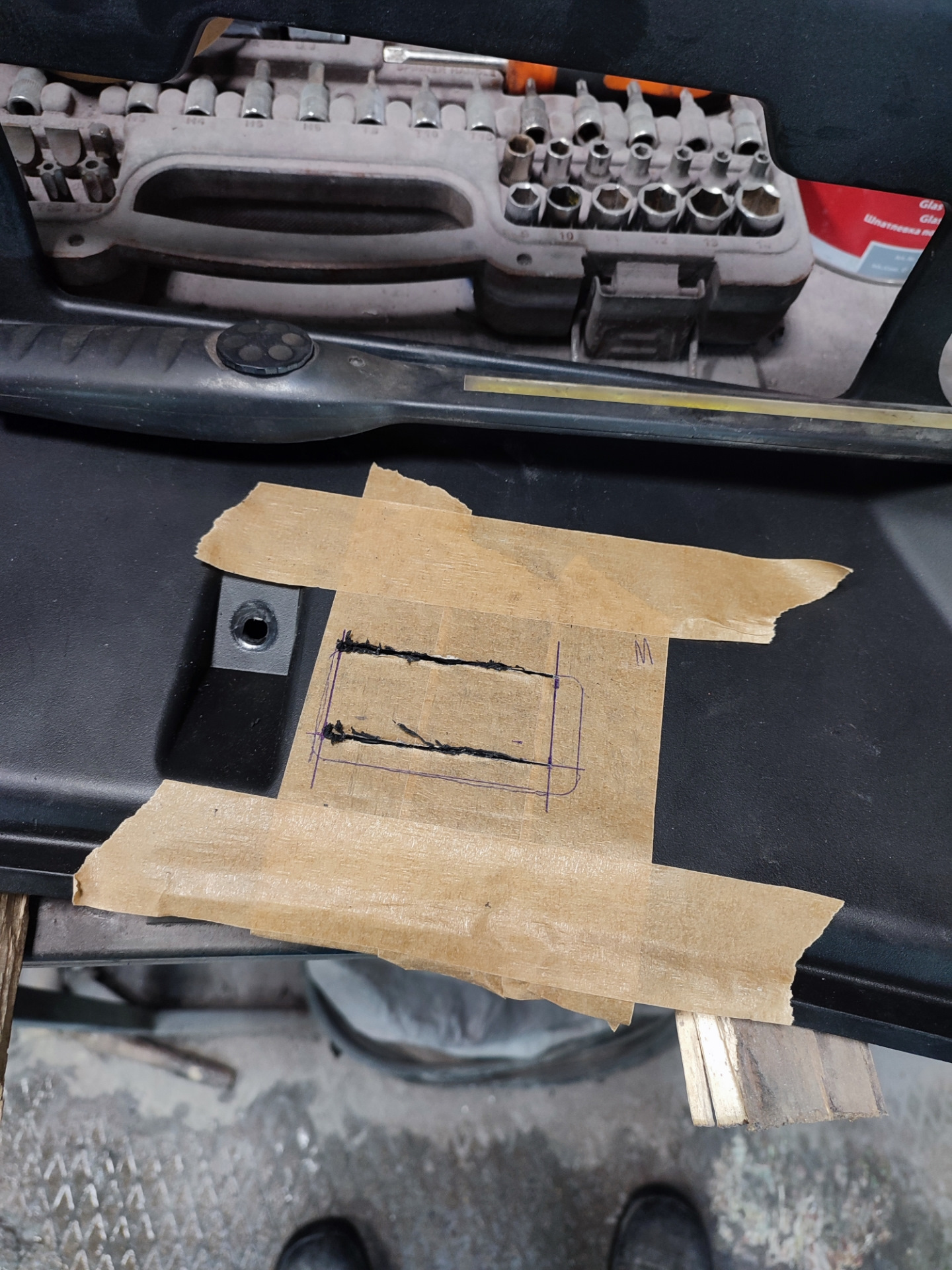

На работе всё разобрал, инструмента полно. Выпилил в бардачке место под плафон и концевик, провёл провода. Массу взял из под верхнего болта, а плюс внизу, справа в ногах пассажира. Всё собрал, всё работает.
Считаю, что этого не хватало с завода, очень полезная функция.

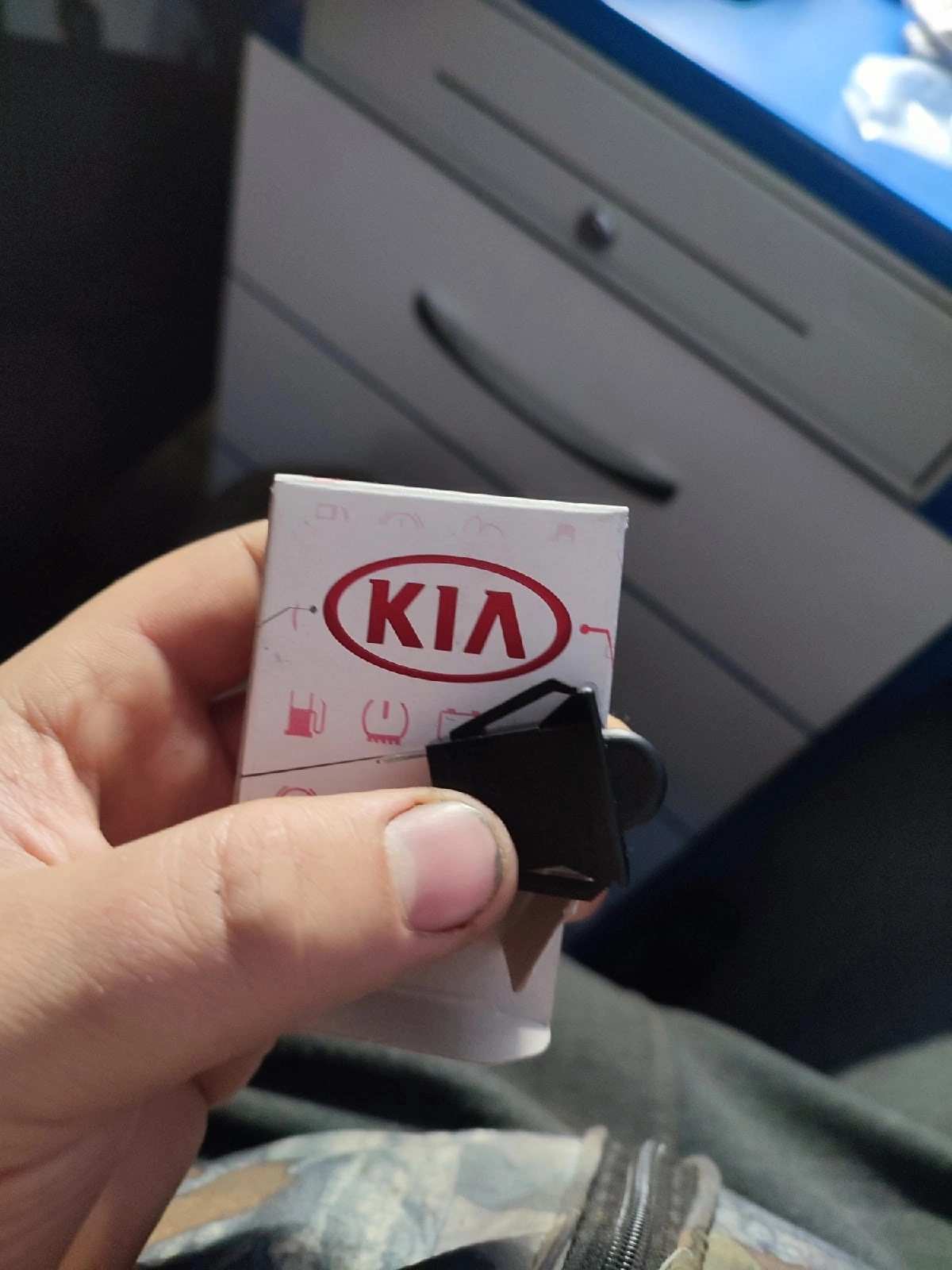

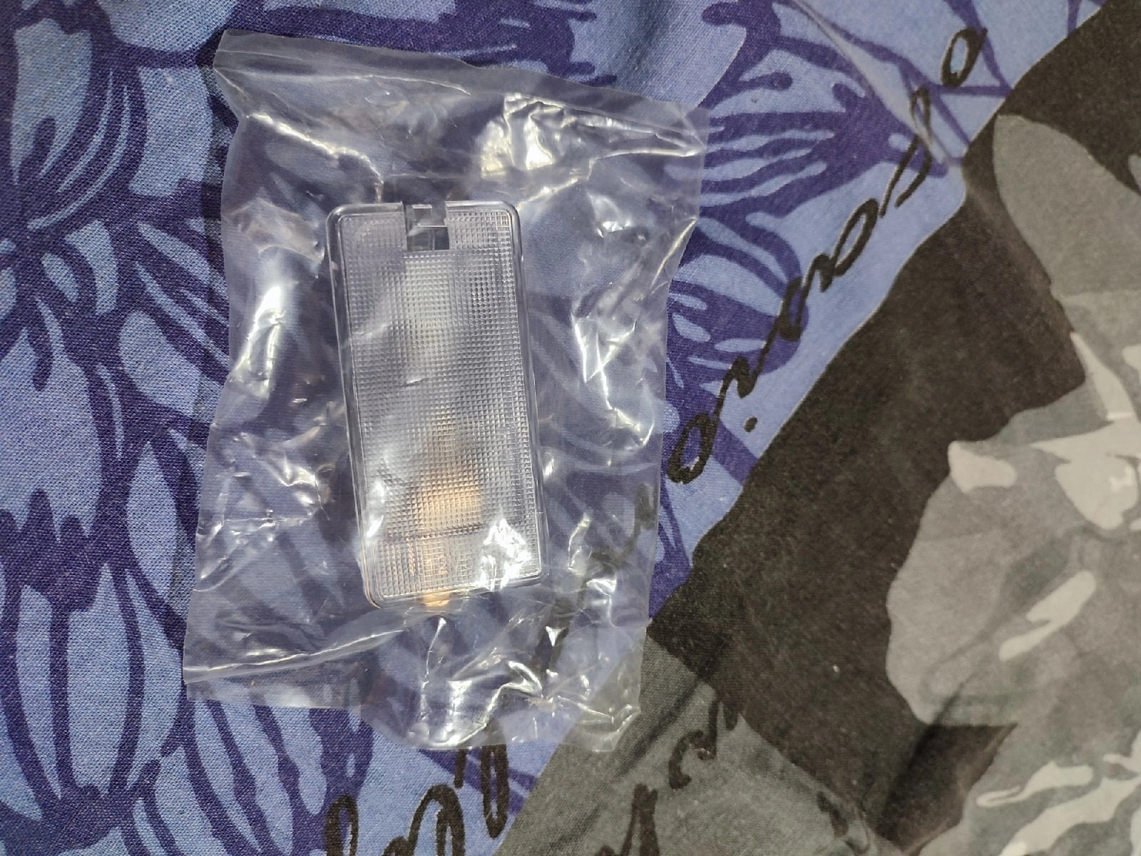

Запчасти на фото: 926013F000, B8278
Запчасти на фото: 9351021000

А откуда плюс брали говорите?

Как подключал?

и как подсветка бардачка установлена с завода?
Плафон стоит
не, мне интересно в каком месте установлены концевик и плафон
Завтра если не забуду, сфоткаю
За сколько плафон приобретал? Лампочка в комплекте была?
Да любой плафон можно поставить. Даже просто диод маленький, достаточно будет.
InfiDel74
В районе 500 вместе с концевиком, лампочка в комплекте жёлтая была.
