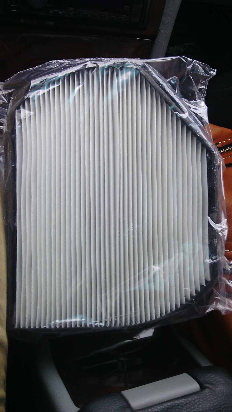

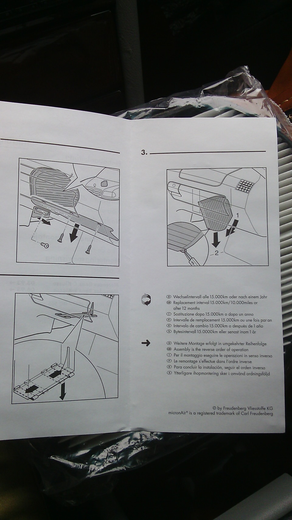

Хорошего дня всем!Расказать то особенно нечего но все же нужно упомянуть о замене салонного фильтра.Пыль в салон тоннами не гнало но вот на малых оборотах печки стекла начали понемногу запотевать, поэтому было решено заменить фильтр.Поискав информацию в интернете принялся разбирать" бардачок".Все разобрав я ничего не нашел за бардачком и стал снимать панель снизу где собственно он и нашелся.Процесс снятия до безобразия прост: две сдвигающиеся защелки и…все!Решение о замене было верным, фильтр был забит на 99.9% да к тому же при установке кто то его деформировал и он прилегал не плотно.Купилось все моментально и стало на место, теперь мы дышим чистым весенним воздухом.Кстати впервые встретил инструкцию по установке фильтра.
Вот и все повествование на сегодня!Всем удачи!
