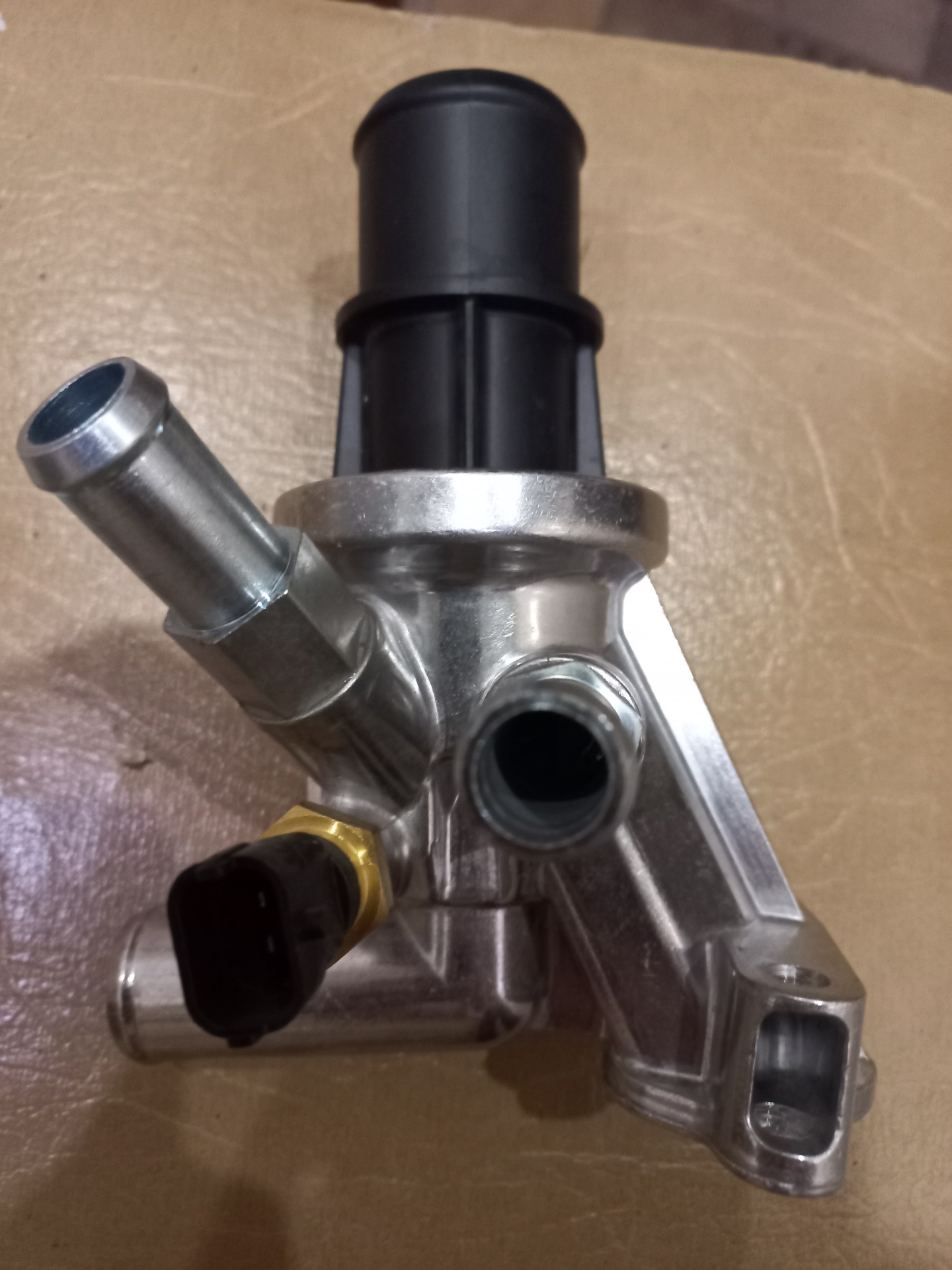

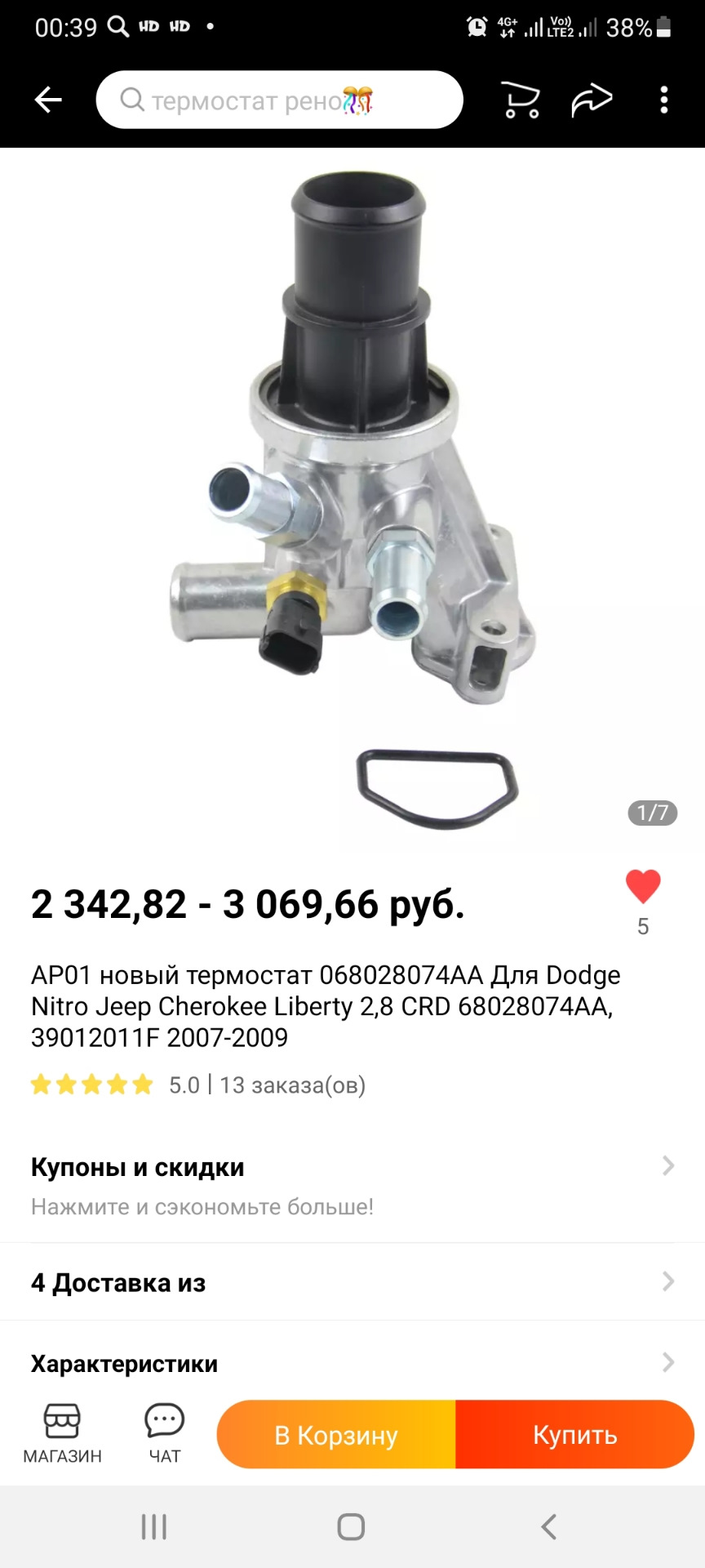

Но температура "ож" ни разу не поднималась выше 70 градусов. В целом, не критично. И вот наступает новая зима. На этот раз я обнаруживаю, что машина не прогревается выше 50 градусов. Это уже не хорошо. Приступаю к поискам термостата. Среди прочих вариантов, есть предложение с алиэкспресса. С учётом доставки — 3000 рублей. Решил попробовать. www.drive2.ru/l/609165726745381405/
Ждать пришлось около месяца. Как получил, сразу в автосервис. Там сказали, что термостат выглядит надёжно, внешне, ничем не отличается от того, что в Москве продаётся за 13000. Это радует.

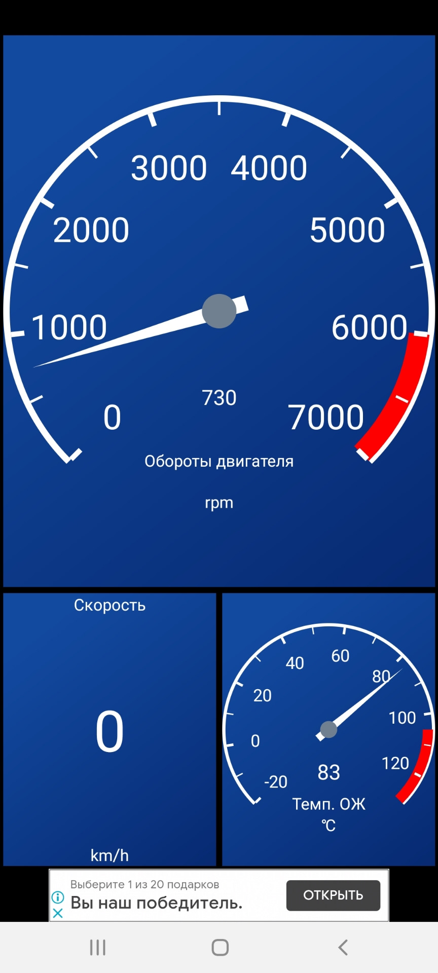

Установка термостата мне обошлась в 5400 рублей. Делал в Бикарде, на улице Плеханова. Обслуживаюсь у них постоянно, хороший автосервис и цены тоже адекватные. В итоге, машина стала быстро прогреваться, температура держится в районе 80-85 градусов.
Но вот то, что левая сторона все равно обогревается хуже, чем правая, а точнее, по водительской стороне дует еле тёплый воздух, меня огорчает. Ребята с чата говорят, что нужно попробовать программно настроить/перенастроить заслонки.
