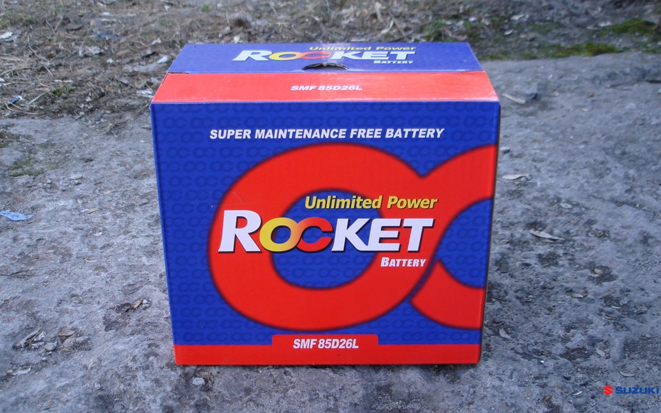

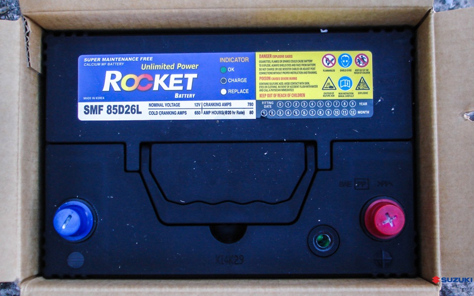

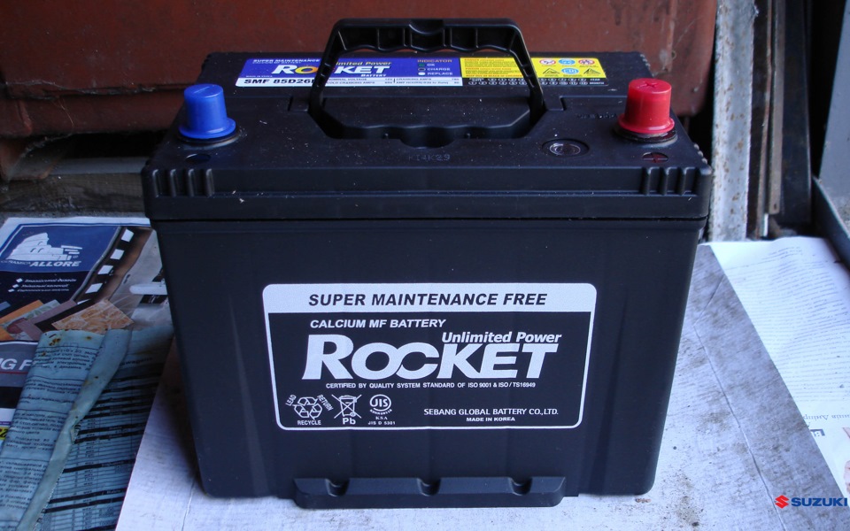

Штатному АКБ DELKOR уже почти 8 лет, в последний год эксплуатации приходилось раза 3-4 его заряжать, перестал держать заряд при непродожительных городских поездках с небольшими пробегами.В последние месяцы очень выручал автономный пусковик Black&Decker www.drive2.ru/l/25812/, хотя ему тоже уже 7 лет, но запускал исправно даже при заряде АКБ в 7-8 В.В итоге конечно же замена АКБ на новую с аналогичными характеристиками.Rocket SMF 85D26L 6CT-80 Азия Евро полный аналог для Гранд Витары с 2.7, и для других 5-ти дверных версий НСГВ.
Немного инфы:
Емкость, А•ч: 80
Пусковой ток, А: 650
Напряжение, В: 12
Клемма «+»: R (обратная полярность)
Габариты (Д х Ш х В), мм: 260 х 173 х 222
Тип: необслуживаемый
Гарантия 18 мес. или 75 тыс.км.
Автомобильные аккумуляторы ROCKET изготавливаются по современным технологиям и обеспечивают надежный запуск двигателя при любых погодных условиях.
При производстве пластин для батарей ROCKET используется «тянутая» технология, основанная на передовых конструктивных и технологических разработках. Такая технология в десятки раз увеличивает устойчивость к коррозии благодаря уменьшению величины «зерен» активной массы пластины и продлевает срок службы батареи.
Использование в качестве материала для изготовления пластин свинцово-кальциевого сплава, устраняет такие нежелательные эффекты применения стандартного сплава с содержанием сурьмы, как саморазряд, интенсивное газообразование, потеря воды. Повышается работоспособность батареи при высоких температурах, увеличивается пусковая мощность при отрицательных температурах.
Расположение межпластинного крепления по центру электродов позволяет значительно увеличить сопротивление отрыву пластин в условиях сильной вибрации.
Все аккумуляторы имеют патентованную крышку с газоотводами и встроеннім пламягасителем, что предотвращает возможный взрыв из-за искры извне, минимизирует утечку кислоты и защищает батарею от попадания внутрь пыли и мелких частиц.
Global Battery Co Ltd. — крупнейший завод-производитель источников тока в Южной Корее, а также входит в пятерку крупнейших производителей аккумуляторов в мире.
Завод был основан в 1952 году как исследовательский и производственный центр по изготовлению кислотных аккумуляторных батарей и уже в начале 80-х годов вышел на уровень международных компаний-производителей АКБ.Кроме марки Rocket также хорошо известны в мире аккумуляторные брэнды YUASA и SUPREME выпускаемые этим заводом.

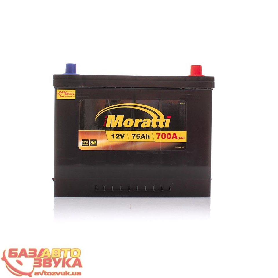

Есть подозрение что в этом году его нужно будет заменить.Проработал почти 4 года.АКБ довольно средненький, не любит простоев авто и маленьких пробегов.Вот присмотрел новый АКБ пр-ва Словении с гарантией 3 года:
Они хорошие, надежные, друзьям-знакомым всегда такие ставлю, производства TAB
Спасибо за совет!

Красавец)))
Надеюсь не подведет)

Красивый)
И даже в упакован в коробку)
Отпад башки)
