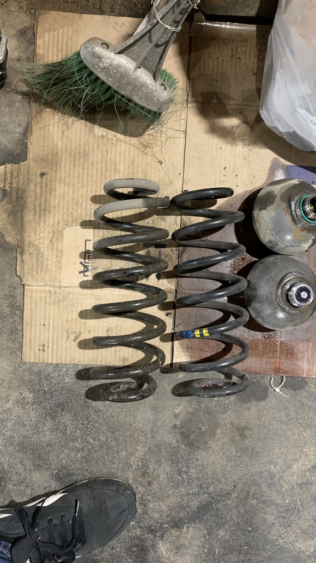

1. Пружины
Первым делом решил поменять задние пружины на стоковые, так как задняя часть стояла слишком высоко и было очень жестко, замена пружин помогла убрать примерно 1см. но сильно мягче не стало. даже не знаю менять ли задниие амортизаторы ultra sr на что то другое или нет…

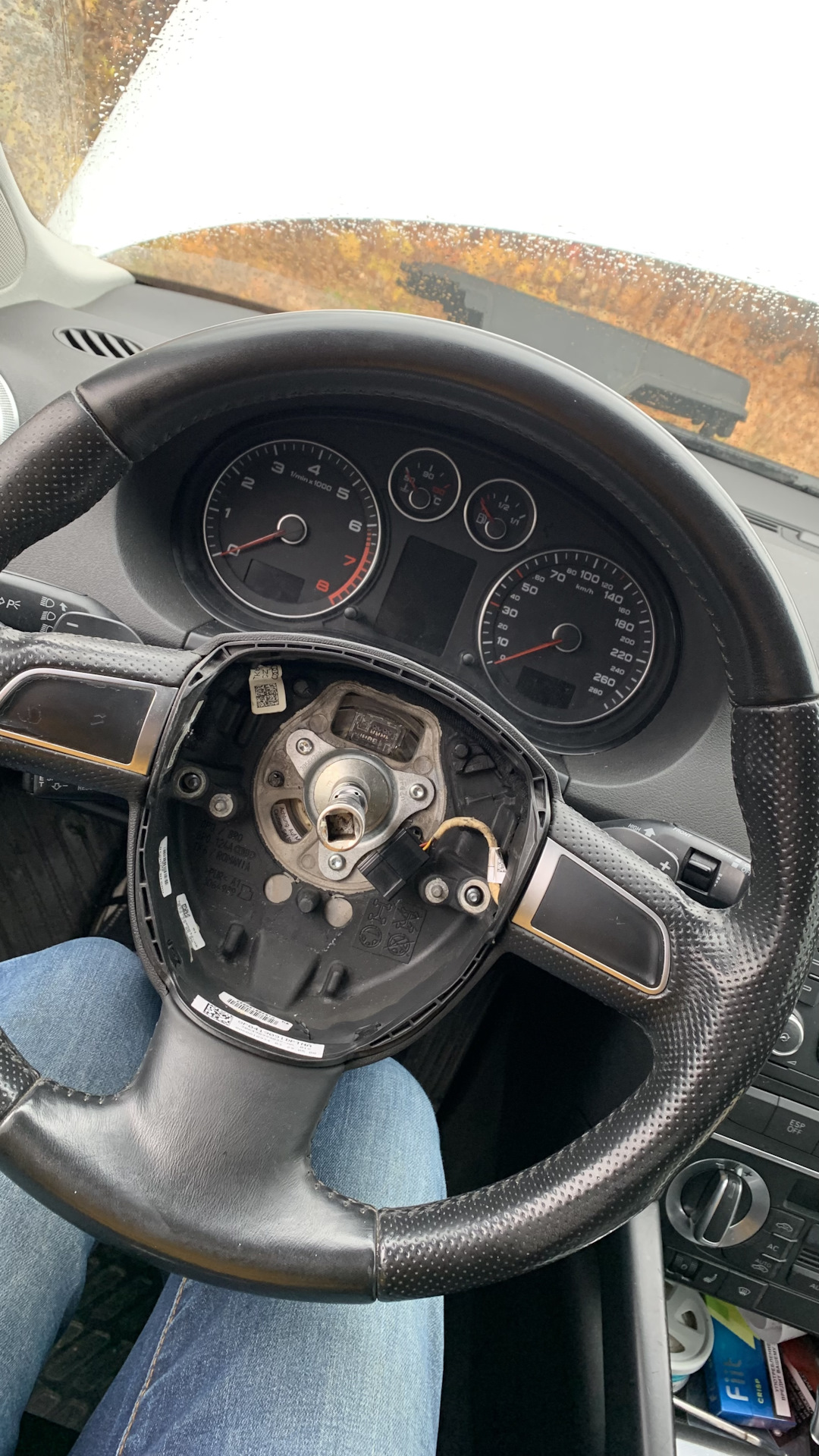

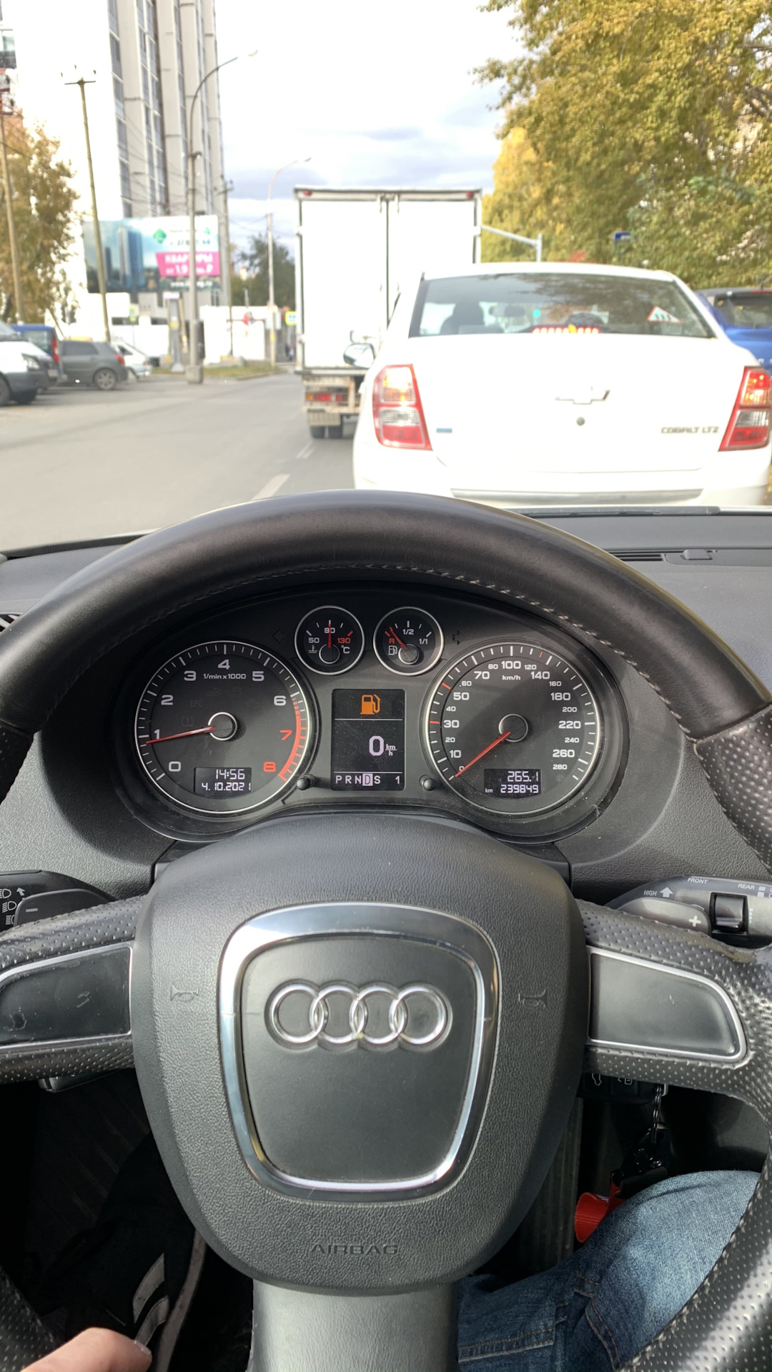

2. Установка руля с кнопками
Заглушки так и мозолили глаза, и я все искал кнопки, и даже уже купил их отдельно, но оказалось, что если на руле есть подруолевые лепестки то и кнопки должны быть с поддержкой этих самих лепестков, поэтому пришлось продать найденные кнопки и искать дальше. Но спасибо 1uckyem подарил руль в сборе с кнопками, и поэтому я поменял целиком руль, новый даже оказался в лучшем состоянии.
менял сам, ничего сложного только пришлось купить ключ spline m12 которым держится сам руль.

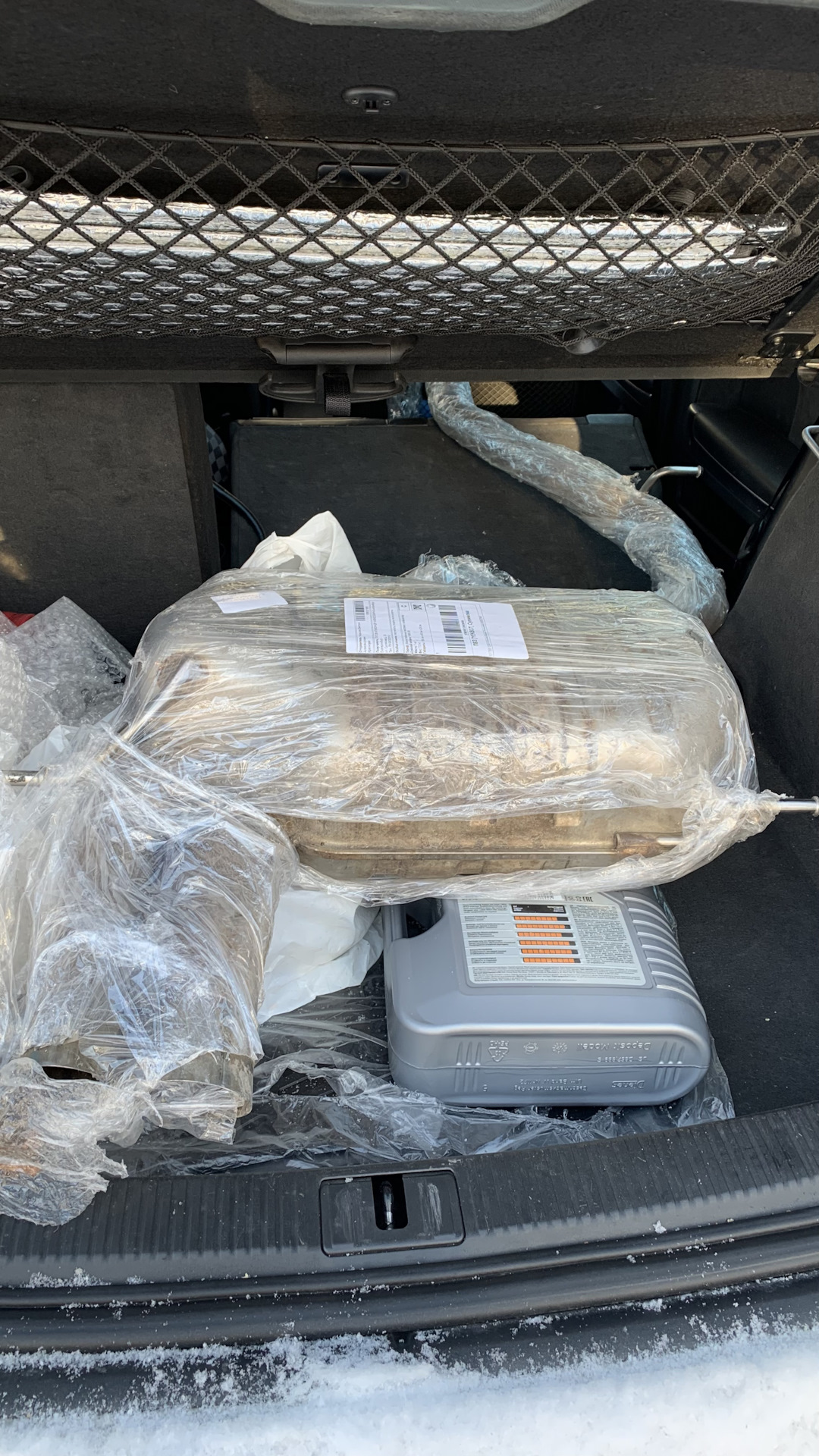

3. Замена банки глушителя.
Из моей с самого начала моей эксплуатации вылетал наполнитель похожий на вату.
был найден на разборке банка от А3 с полным приводом и я ее купил. и поставил

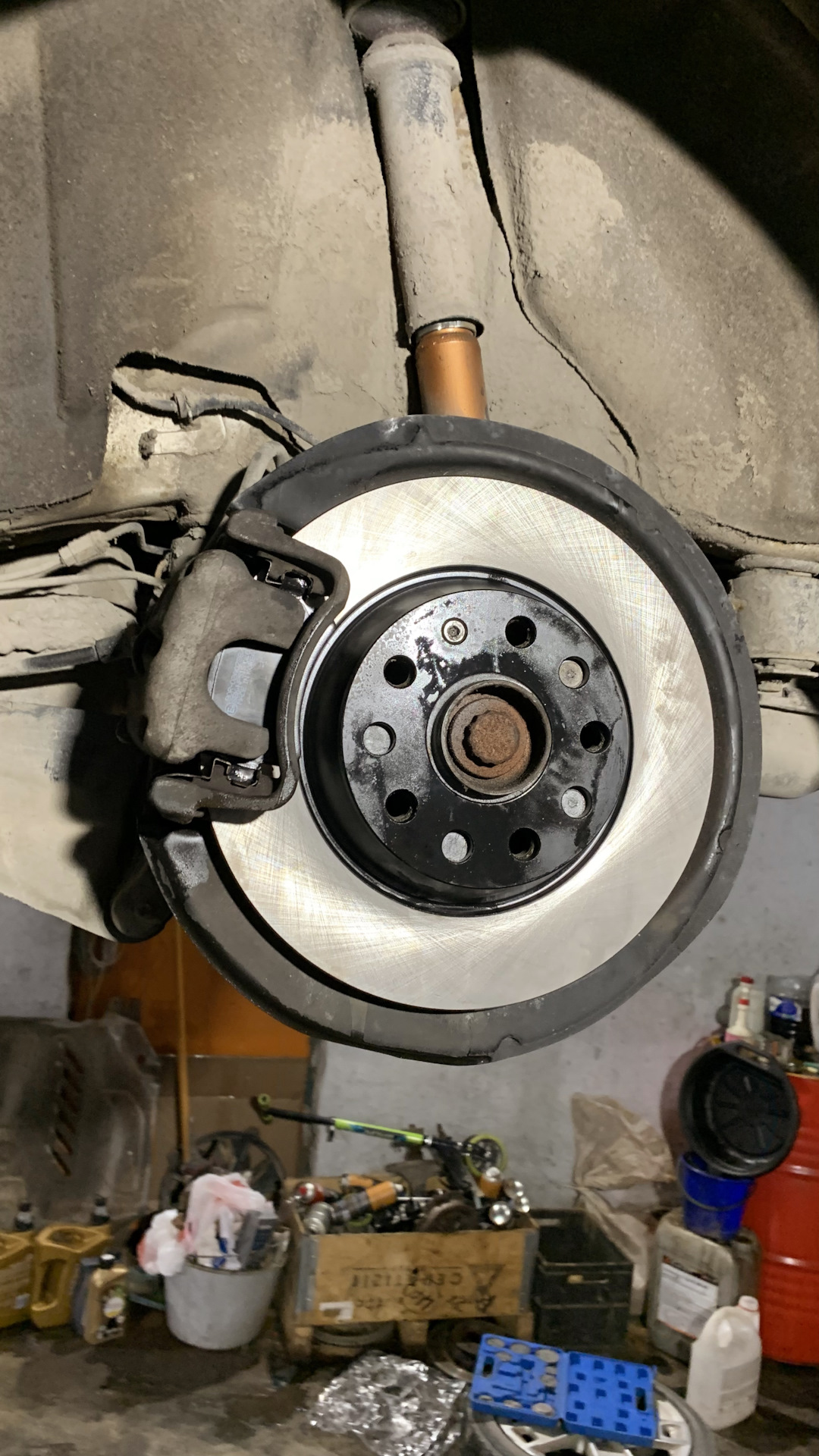

4.Обслуживание задних тормозов
Начал слышать скрежет метала от задних тормозов, хотя на вид колодки которые было видно через колесо казались еще живыми, оказалось что внутренняя колодка давно сточилась до метала.
взял ремкомплект суппортов, направляющие, пыльники, и новые колодки. но оказалось что диски то уже потрескались, пришлось в срочном порядке докупать еще и сами тормозные диски…
Заодно поменяли тормозную жидкость, так как не знаю когда ее меняли до меня.

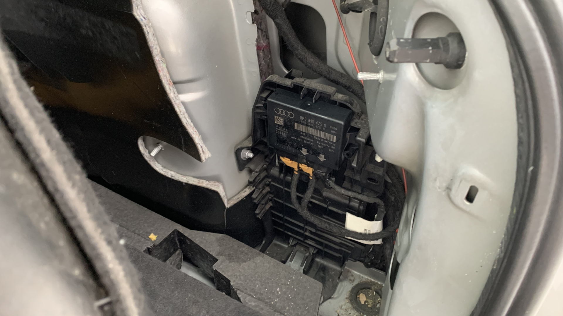

5.Установил отсутствующий блок парктроников
Довольно долго искал нужный блок на авито, так как хотел купить точно такой же номер как был на моем, но у большинства последняя буква артикула отличается.
Артикул кругового парктроника что я искал был 8P0919475Q
как я и предполагал после его установки всплыла ошибка по переднему датчику парковки, датчик уже купил буду исправлять из ближайших планов ремонт пассажирского замка, а то с цз снаружи дверь не открывается.
