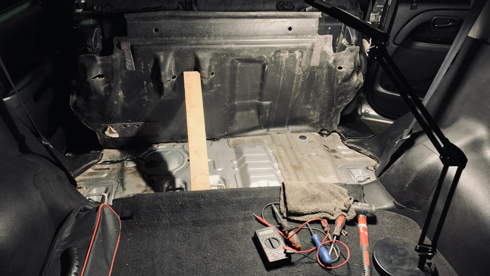

Возвращаюсь, а машина не завелась( Думаю странно, сел нажал кнопку — стартер крутит, и на этом все!
Погонял еще, в итоге либо не заводится, либо заводится и тут же глохнет…стрелка уровня топлива лежит на 0.
Ну, мужики говорят, просахатил ты Женек бенз…бак вон сухой, ну и симптомы похожи! Думаю, ну как я так мог…не первый месяц же за рулем?! Ладно, мало ли, старость не радость.
Погнали на АЗС, плесканули 5л канистру, приезжаем заливаем!
Стартую и…ни фига(( Да как так то…
Стрелка на 0, прислушались, а бензонасос молчит…да япона карусель…

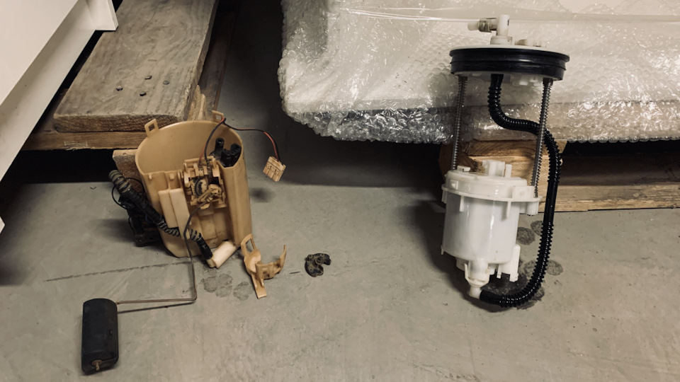

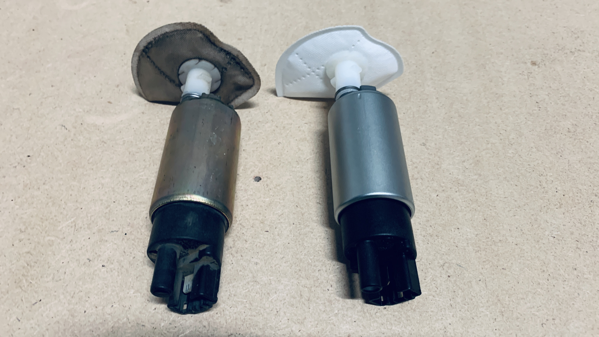

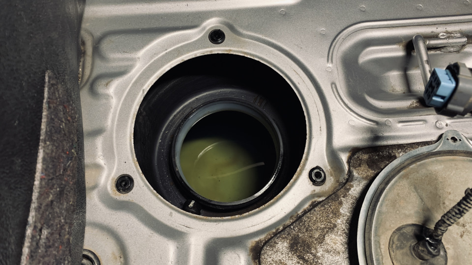

Вооооот…короче свет у меня в боксе дали и мы начали разбираться дальше, бензонасос молчит.
Достали в общем подлеца, бросили напрямую к аккуму…тишина.

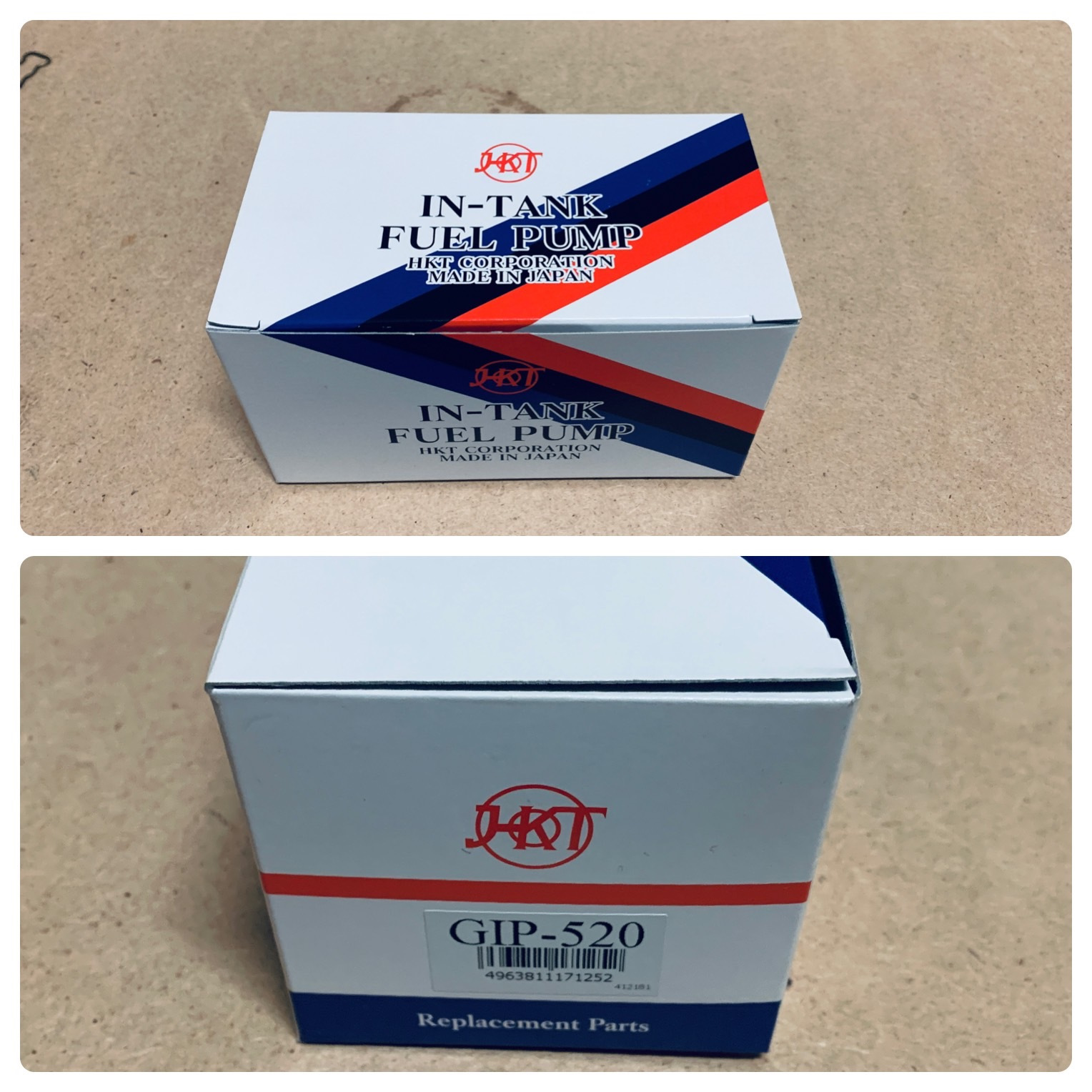

На выбор было несколько кандидатов (жаль номера не удалось выяснить):
Топливный насос ERA (формально Италия) цена 1650 руб. — предложил местный магазин запчастей Honda. Голову давали на отсечение, мол возим уже несколько лет, ставим на Honda, работает отлично. Почти согласился кстати…
Топливный насос BOSH (фабричный Китай) цена 2000 руб. — шляпа.
Топливный насос Honda (точно Китай) цена 2000 руб. — шляпа номер 2.

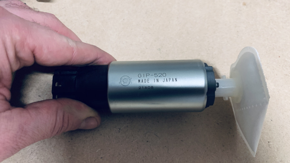

Топливный насос HKT (100% Япония) цена 3250 руб.
То что Япония, сказал знакомый продавец, т.к. сам заказывает, знает откуда, куда и что. Был склонен ему верить! Да и не чужой человек опять же. В итоге взял!

Короче, ни хрена он не завелся в итоге(( Все поставили, собираем, стартуем, есть гудение бензонасоса, стрелка встала на полбака, машина стартует! Бинго! Еще раза 3-4 проверяем…опа осечка, насос не стартанул…блин.
Еще раз проверяем из 5 попыток — 5 успешных! Ну думаю показалось, в прошлый раз!
Перекур и сборка машины! Отлично!
Ну все собрал, протер, пропылесосил, натер полиролькой! Уууууу конфетка)
Сажусь, кнопка на старт и…ХЕР! топливный молчит! ДА КАК ТАК ТО?
Опять все то же самое: то работает, то нет…и чаще нет, чем да…
Пошли по проводке…вроде все целое, на фишку 12В приходит…начал рыть преды, реле, сигу и т.д. и т.п.
Настроение упало ниже плинтуса((( Прошло 2 или 3 часа результата нет…
В итоге не фига в голову не лезет…думаю тащить в сервис или вызывать электрика профи.

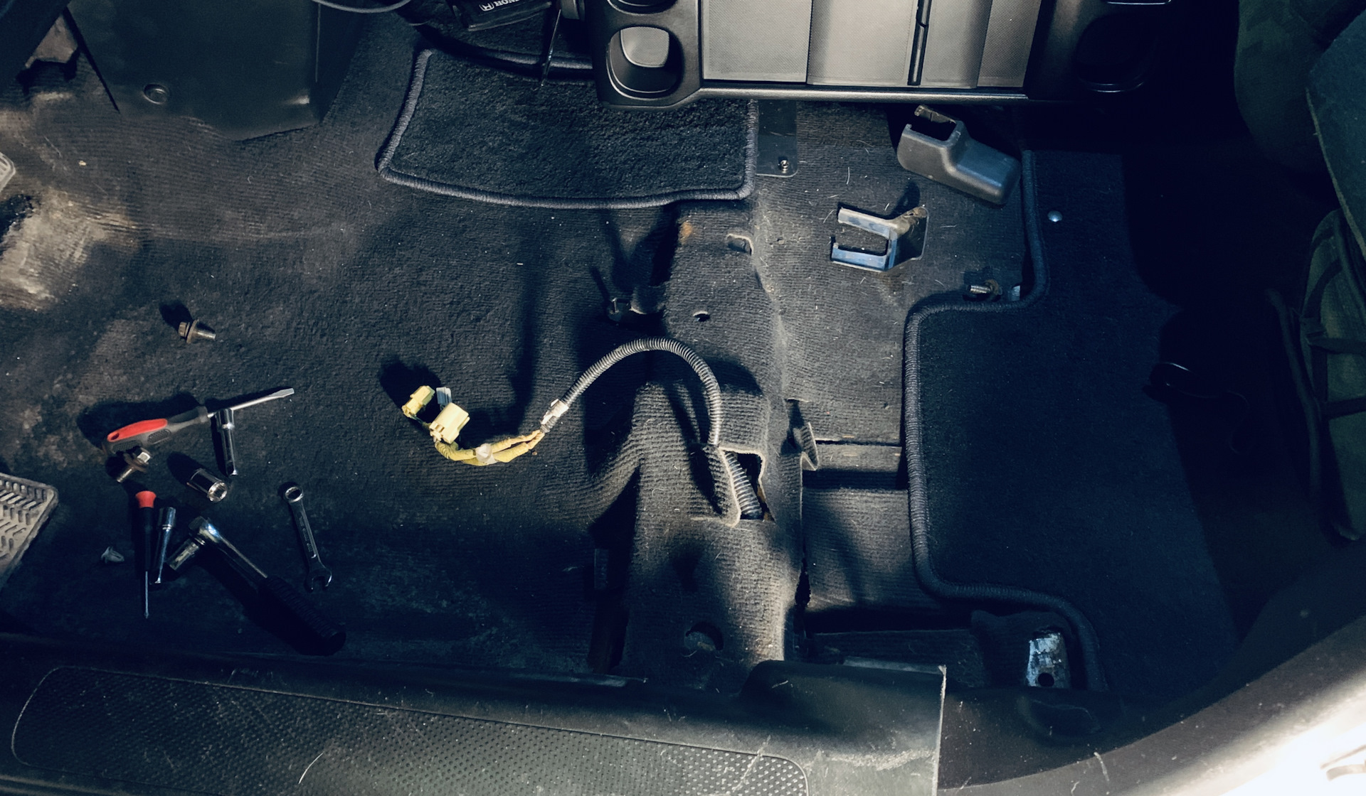

Мужики говорят, ну давай от обратного…началось тогда, когда снял и поставил кресло?! Снимай его к черту… Идея бред, но другого ничего в голову не идет…
Откручиваю передние болты…ради прикола стартуем двиг, емана все заводится, закручиваем болты не заводится…блин, че за бред?! Срабатывает не всегда, но в 90% случаев. Ну это же бред и несуразная дичь!

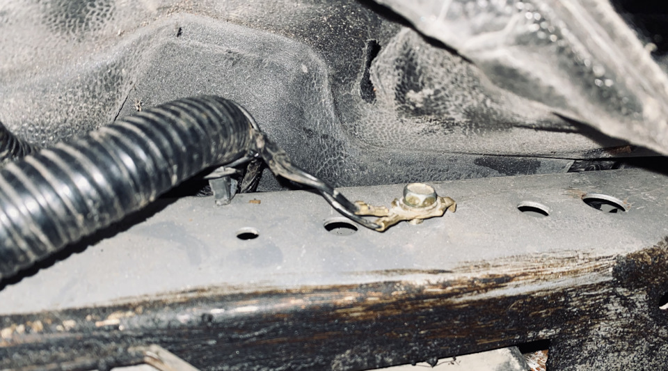

Первое что пришло в голову, что гофра с проводка от топливного идет где то в переднем ланжероне и возможно болт давит на провода и они коротят на массу, в итоге КЗ и привет медвед…лезу под сидушку с фонариком, свечу в эти дырки под болты…гофры с проводами не видать… Но, бензонасос четко реагирует на любые манипуляции с креслом…шатание, покачивание, прикручивание и откручивание… Блин, но как они связаны?
Короче, решаем снимать к чертовой матери сиденье, обшивку с пола и полностью смотреть проводку!

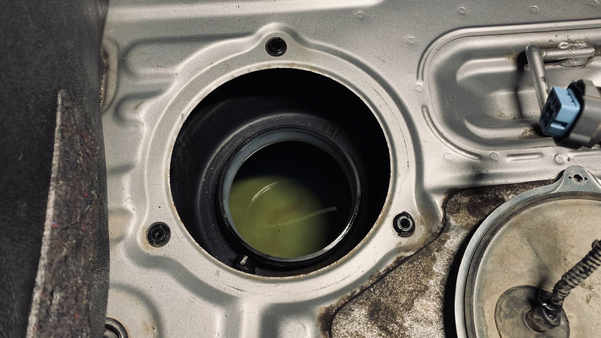

Сняли мы значит кресло и начали шарить по обшивке и полу и искать варианты возможного взаимодействия водительского сиденья и топливного насоса, как бы бредово это не звучало… и нашли…
Оказалось, что все элементарно!)))

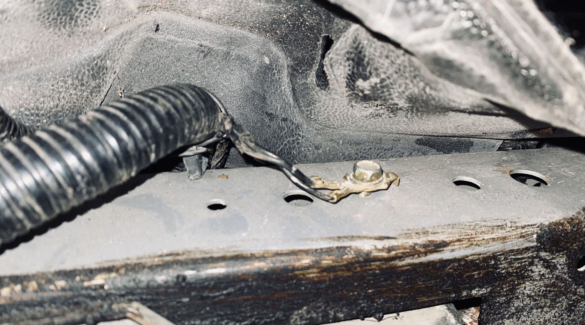

Проводка топливного насоса и датчика уровня топлива, действительно идет в район переднего ланжерона, а далее в сторону торпедо. Но! Она проходит не сквозь ланжерон, видимо дополнительные отверстия снижают его жесткость, а просто огибает поверху…и вот в этом самом месте от штатной гофры выведены 2 проводка! Какие? Масса блин…масса на ланжерон, притянутая болтом!
И оказалось Мастер Алеша, ну вы все его помните, когда разбирал и варил полы, соответственно он эту массу снял, а потом, золотой такой человек, забыл ее прикрутить! Болт был закручен на два витка…
Как так то?!
В итоге кресло, задевает ковер, ковер теребит гофру, гофра тянет массу и она то есть то нет…ну и насос откликается так же, если не работает, то покачаешь кресло — работает!))) Фууууххх почти два дня мучений и такое тупое и простое решение проблемы…
В итоге, прикрутили массу, собрал Бродягу, стоит довольный гад такой))
