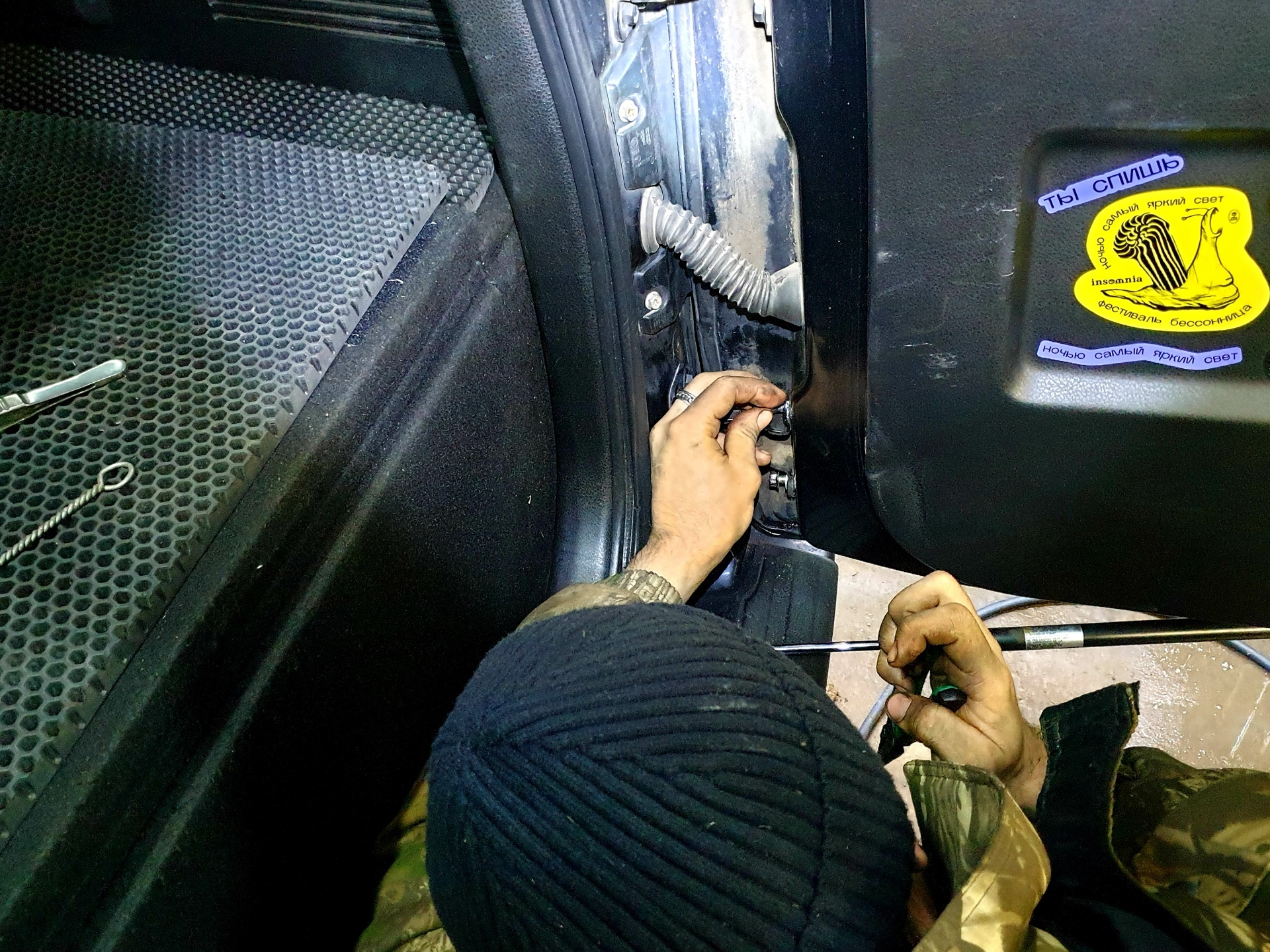

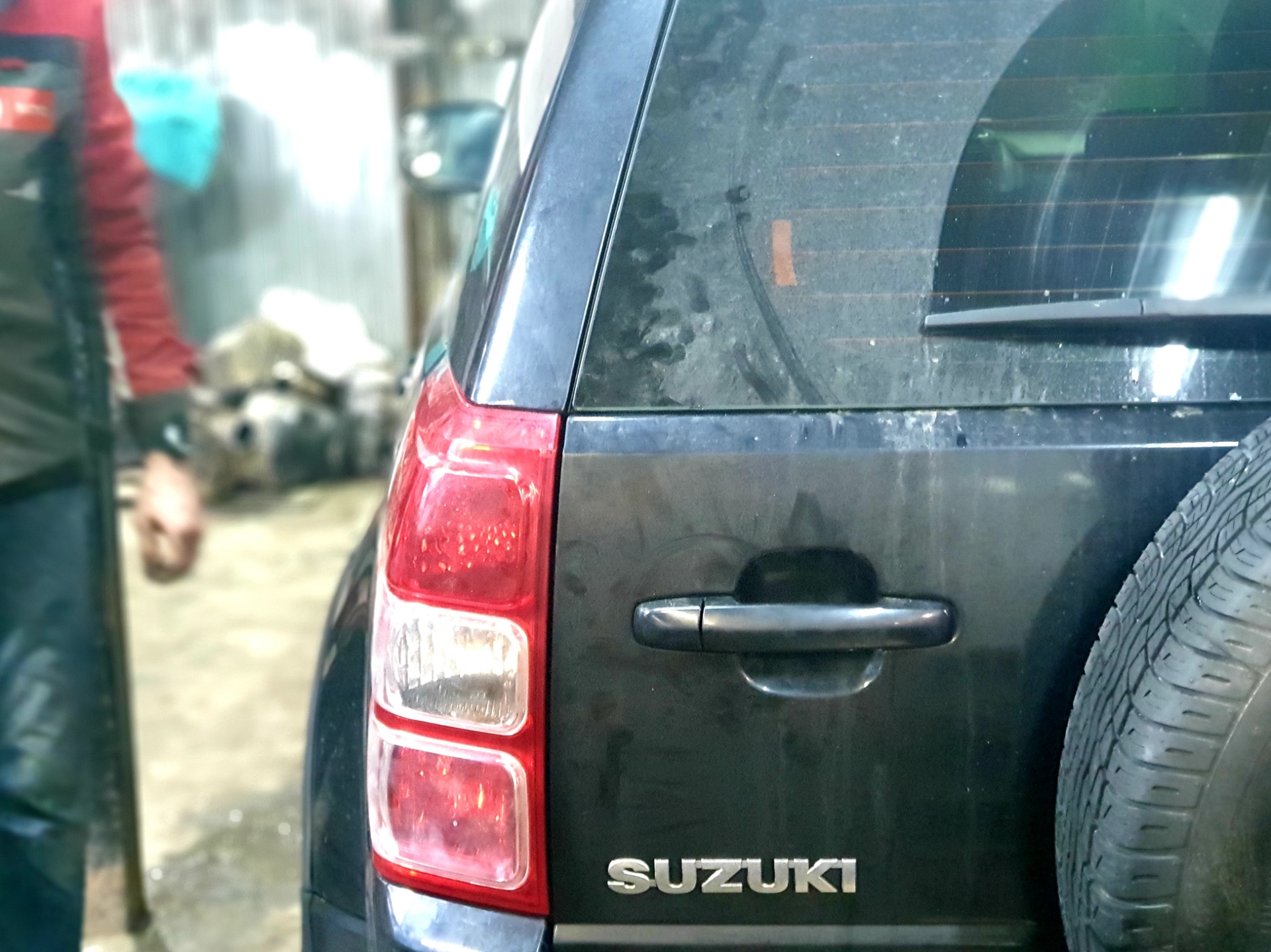

После безрукого электрика хотелось поправить задний левый фонарь, а за одно отрегулировать 5ую дверь, которая, ожидаемо, от времени, провисла. Приехал к другу в тёплый гараж, действовал по видео инструкции. Запаску не снимал

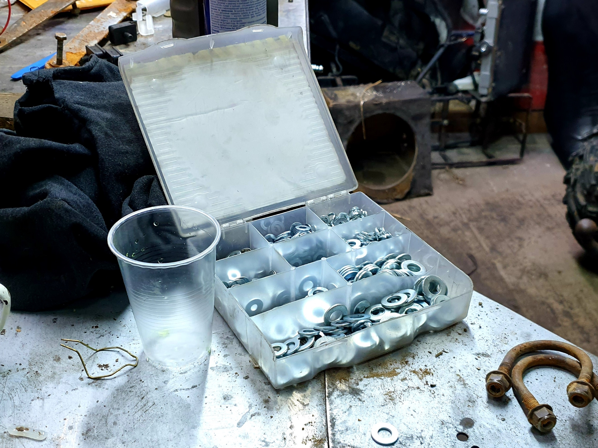

Шайбы воткнул первые попавшиеся
Результат на лицо. Все линии сошлись. Теперь закрывается одним пальцем

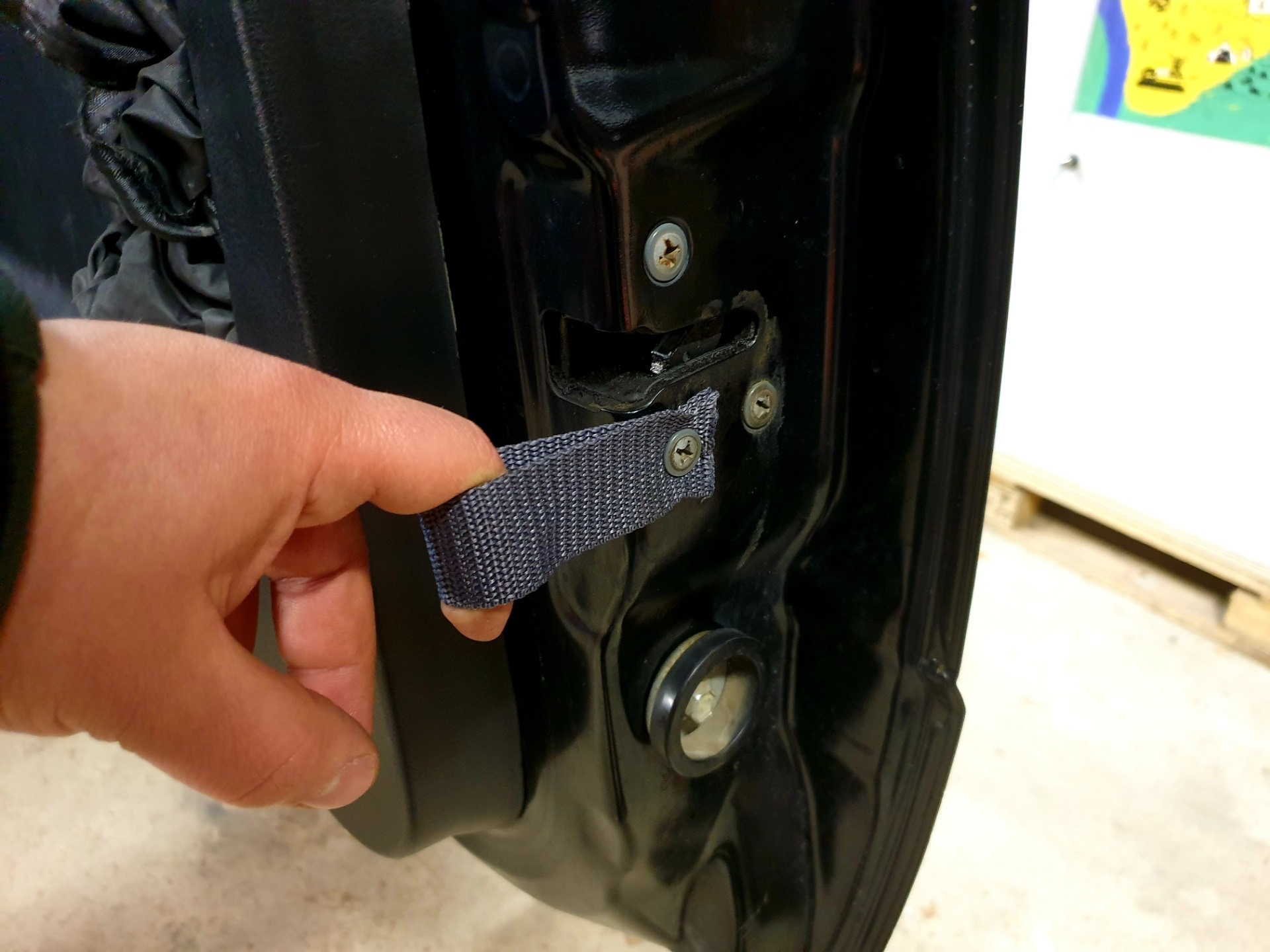

Добрался до дома, и меня осенило! Болтик замка! Стропа! Ручка! Конец грязным рукам
Взял первую попавшуюся для теста, поменяю на красную или чёрную. Место, где она трётся о кузов в закрытом состоянии, проклеил чёрной плёнкой.
Оба действия рекомендую всем SGVводам)

Ручка от газели. Через пластик в железе резьбовые заклепки, прикручена болтами
Для меня это перебор)
Так, там же в пластике карман есть. Я за него тяну и закрываю
У меня в этом кармане лежит 3 м2 тонкого материала, которым застилается салон для перевозки грязного. Особо не схватиться
Не, ну норм идея прикрутить этот кусочек материала и использовать как вариант для закрытия двери. Главное, что вам удобно, вам нравится, а остальные пусть как хотят. Я за карман тяну, т.к. он пустой у меня.
Нравится? Спорно. Удобно? Бесспорно)

Карман этот от частого потягивания — отрывается
Я тоже под нижнюю петлю подкладывал две шайбы, стало дверь ровней, потом резинку круглую подрегулировал и всё гуд
Резинку? Какую резинку?
Круглая шайба внизу замка
А, понял. А как она должна быть отрегулирована? Сейчас ничем не цепляется за ответную часть
У меня она цепляла я отжал немного закрыл дверь она стала на свое место зажал и всё

Но закрывал я всегда за стекло…не нравится мне тянуть за внутренний пластик, который, со временем, начнёт скрипеть…

Стропа на улице.
После первой же поездки в слякоть она будет грязная и мокрая. Она после уплотнительной резинки.
Проверю, отпишусь. Но думаю, что всё будет ок)
