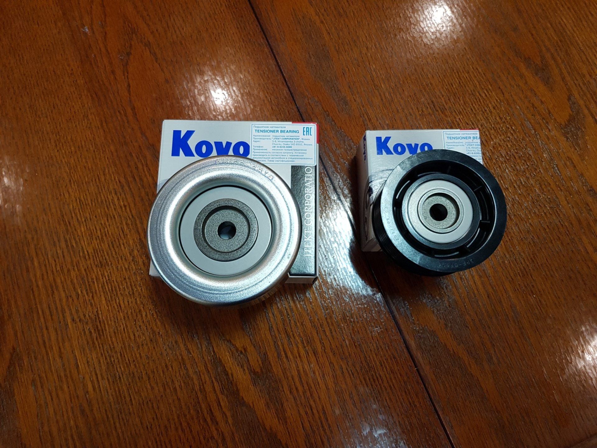

Заменил:

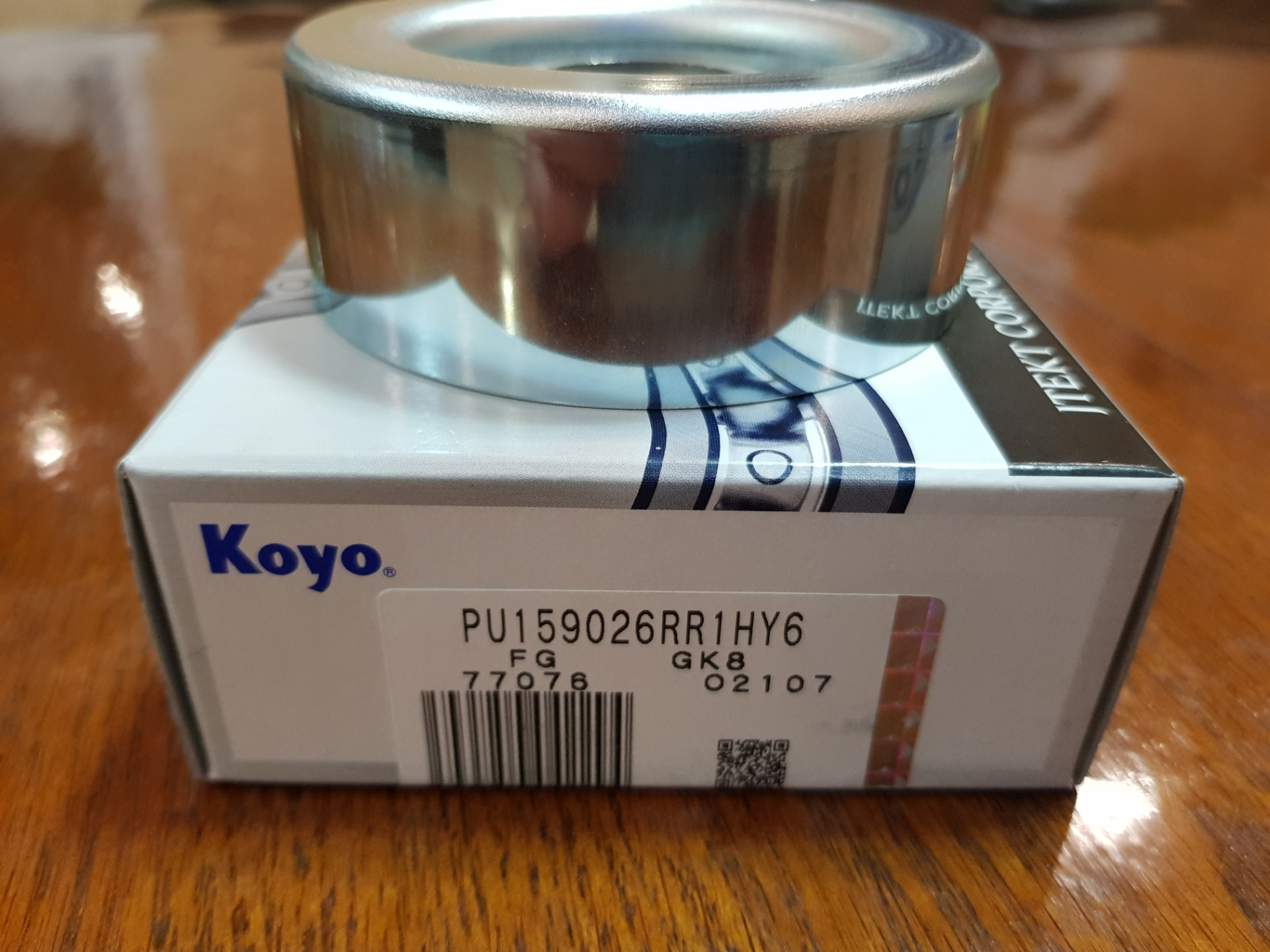

Запчасти на фото: PU159026RR1HY6, PU157025BRR1XY

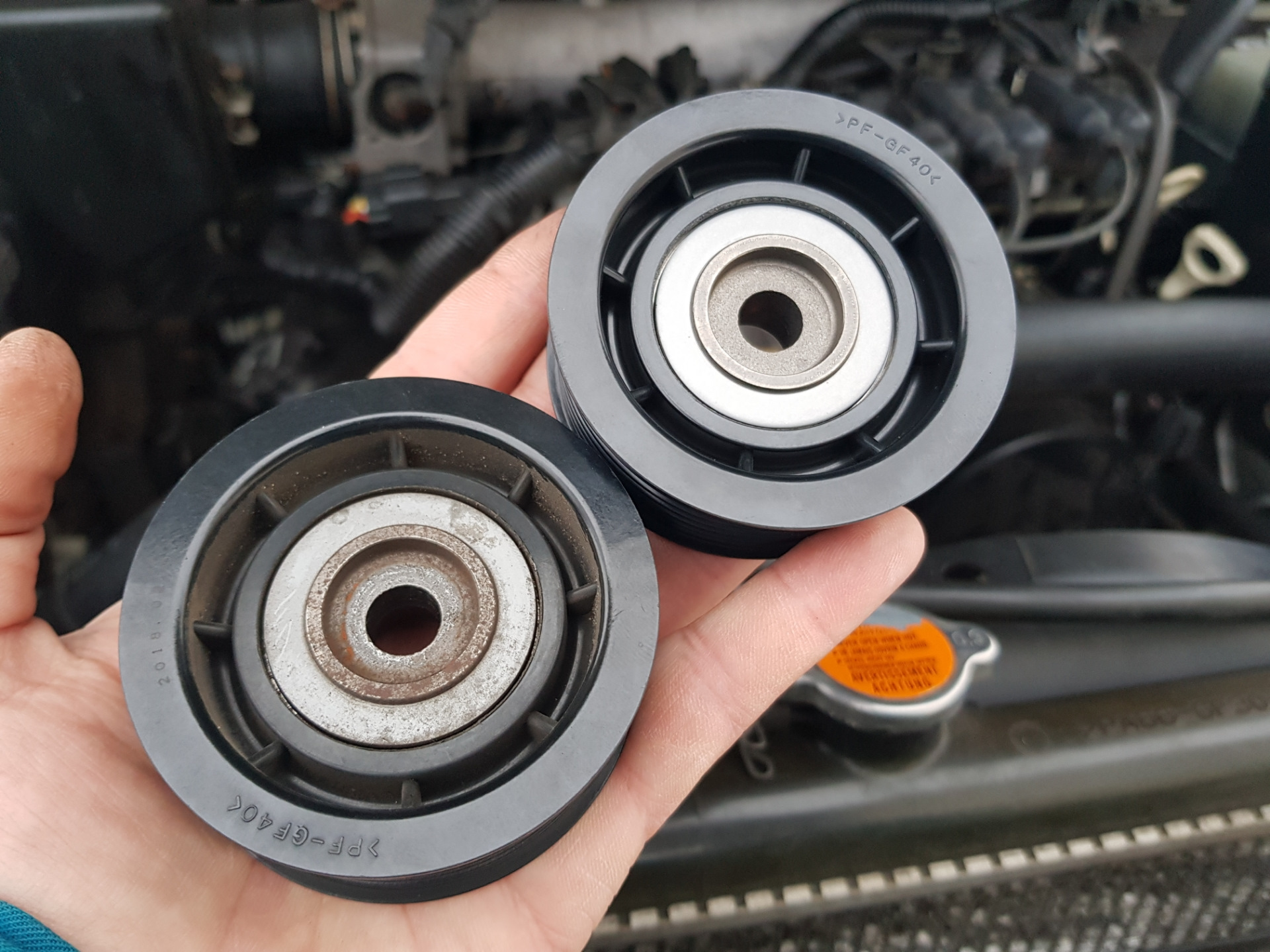

Направляющий ролик.
Запчасти на фото: PU157025BRR1XY

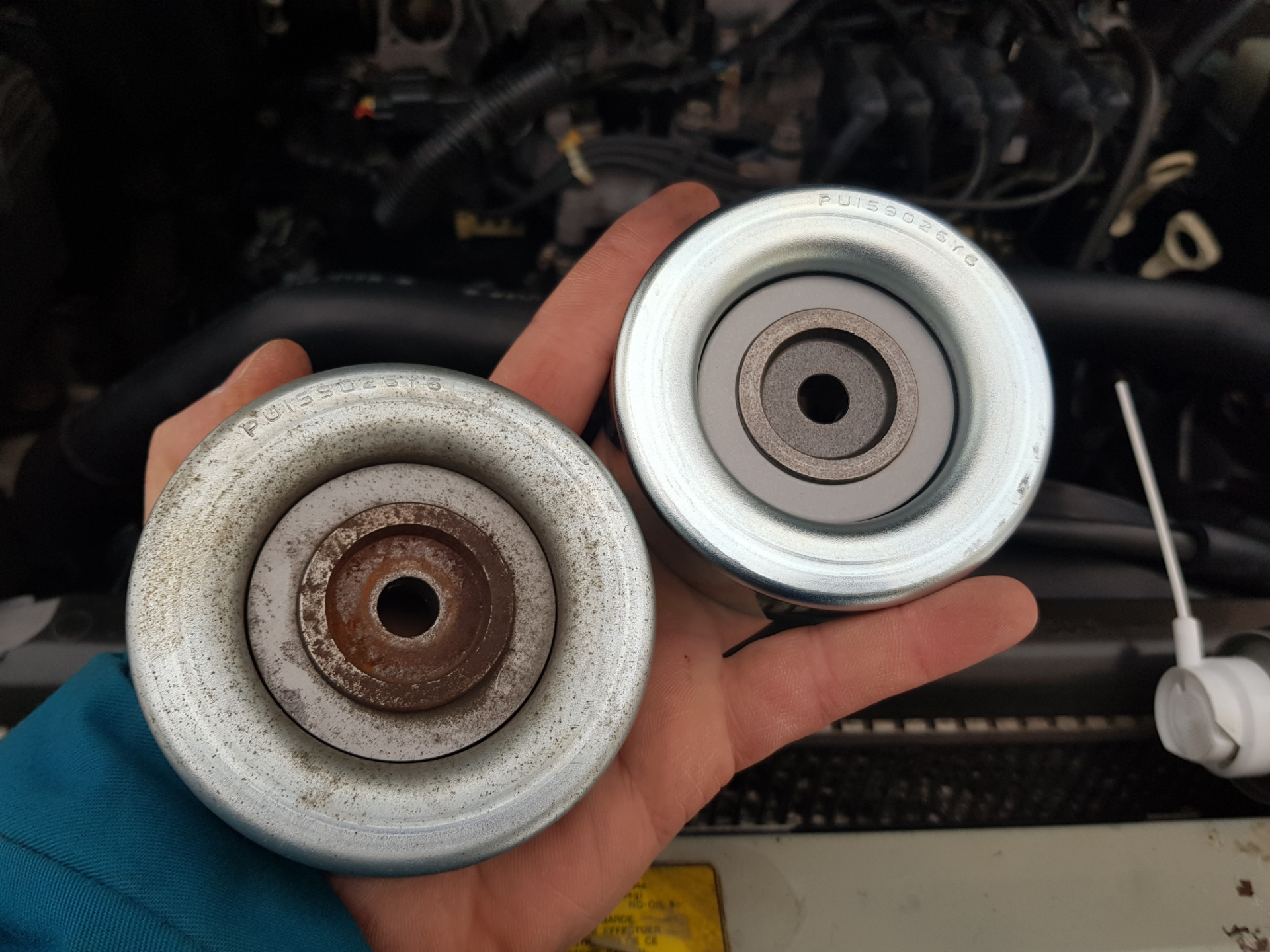

Обводной ролик.

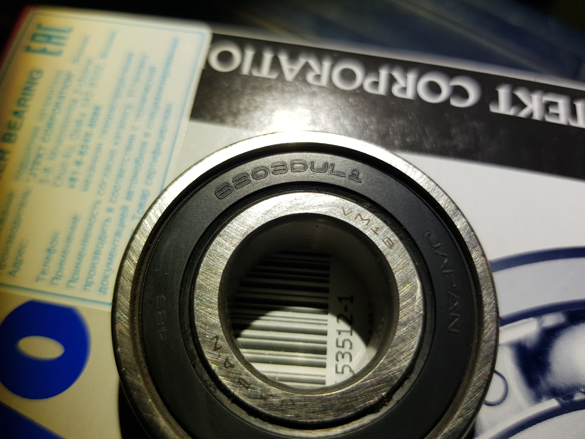

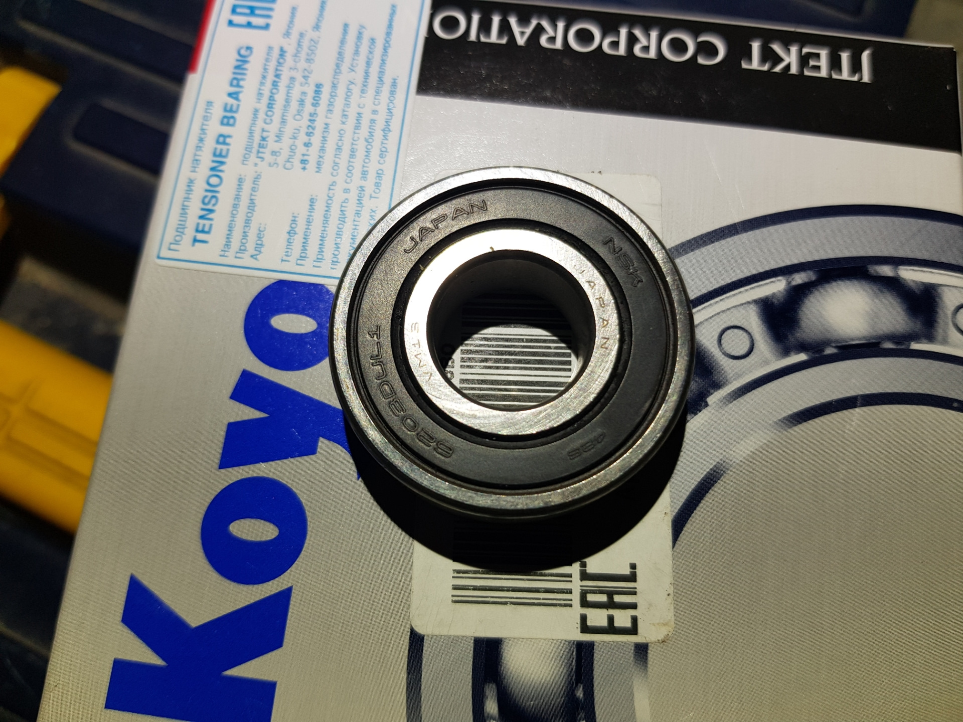

Подшипник ролика натяжителя.
Запчасти на фото: S3512

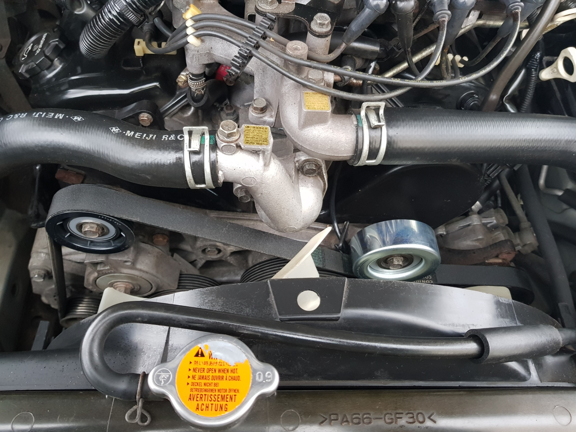

И так, открываем капот.
АВАДА КЕДАВРАААА!
Готово …
Всё на своих местах!

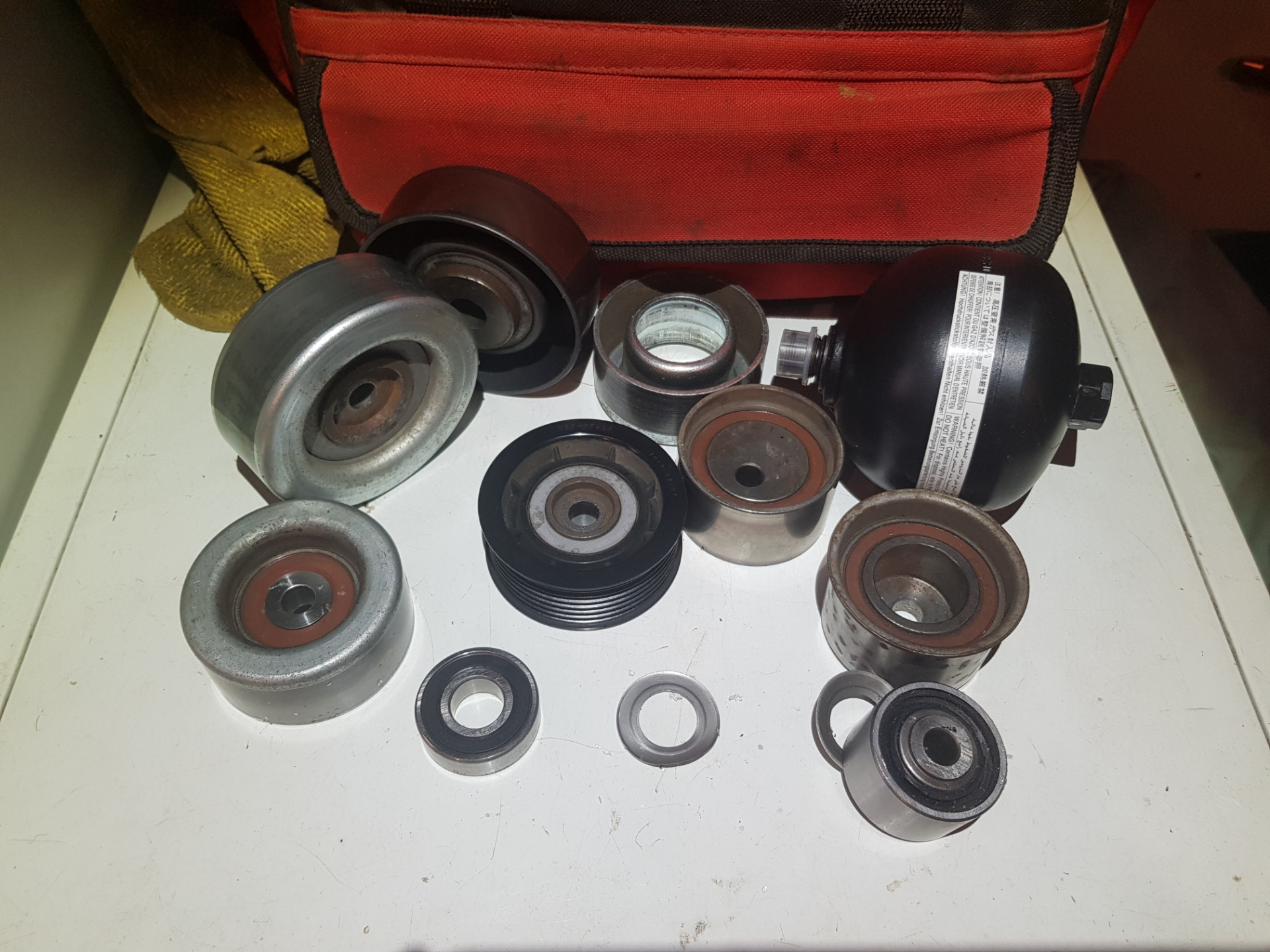

Сравнение:
Направляющий ролик
Обводной (паразитный)ролик

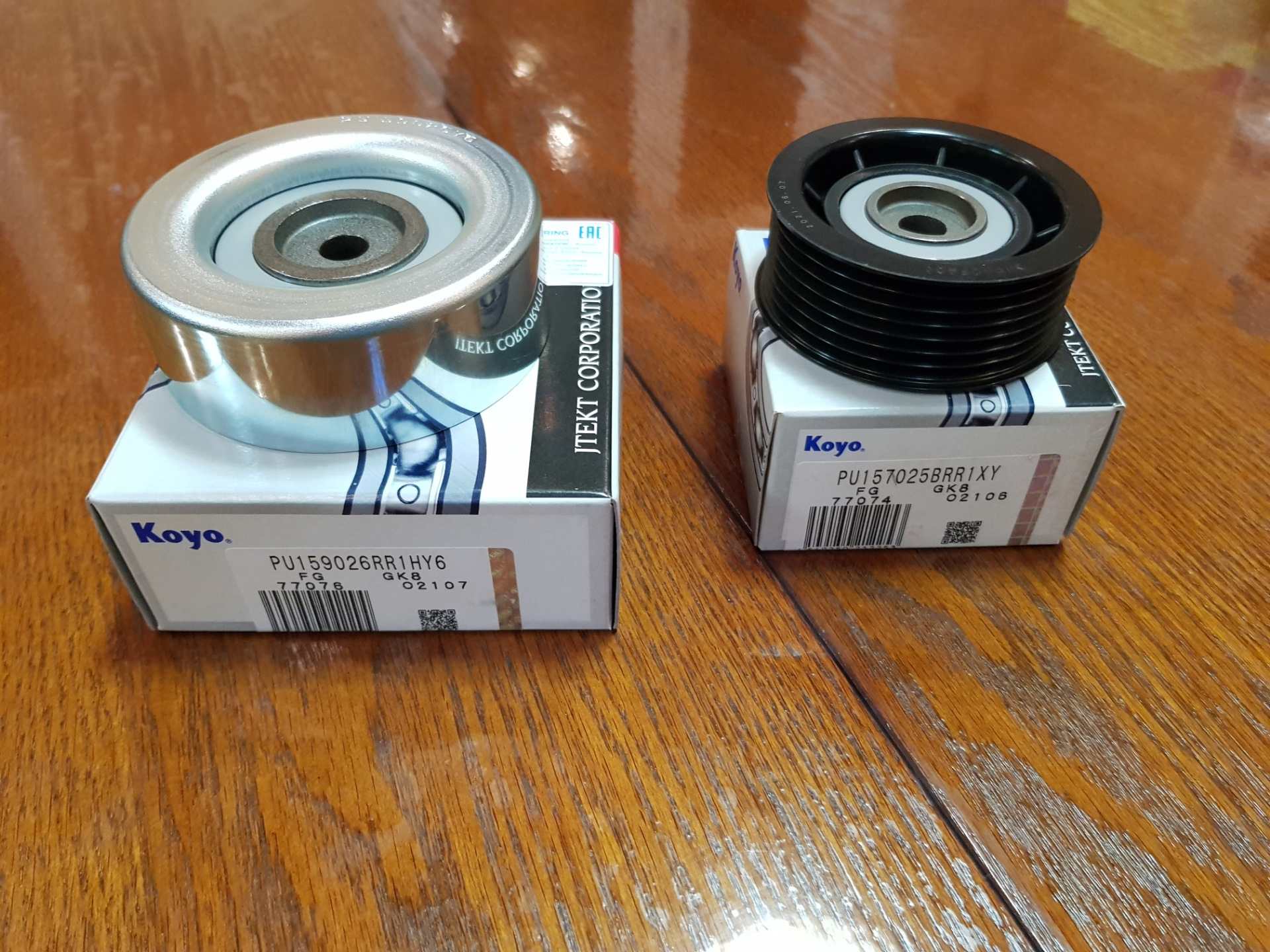

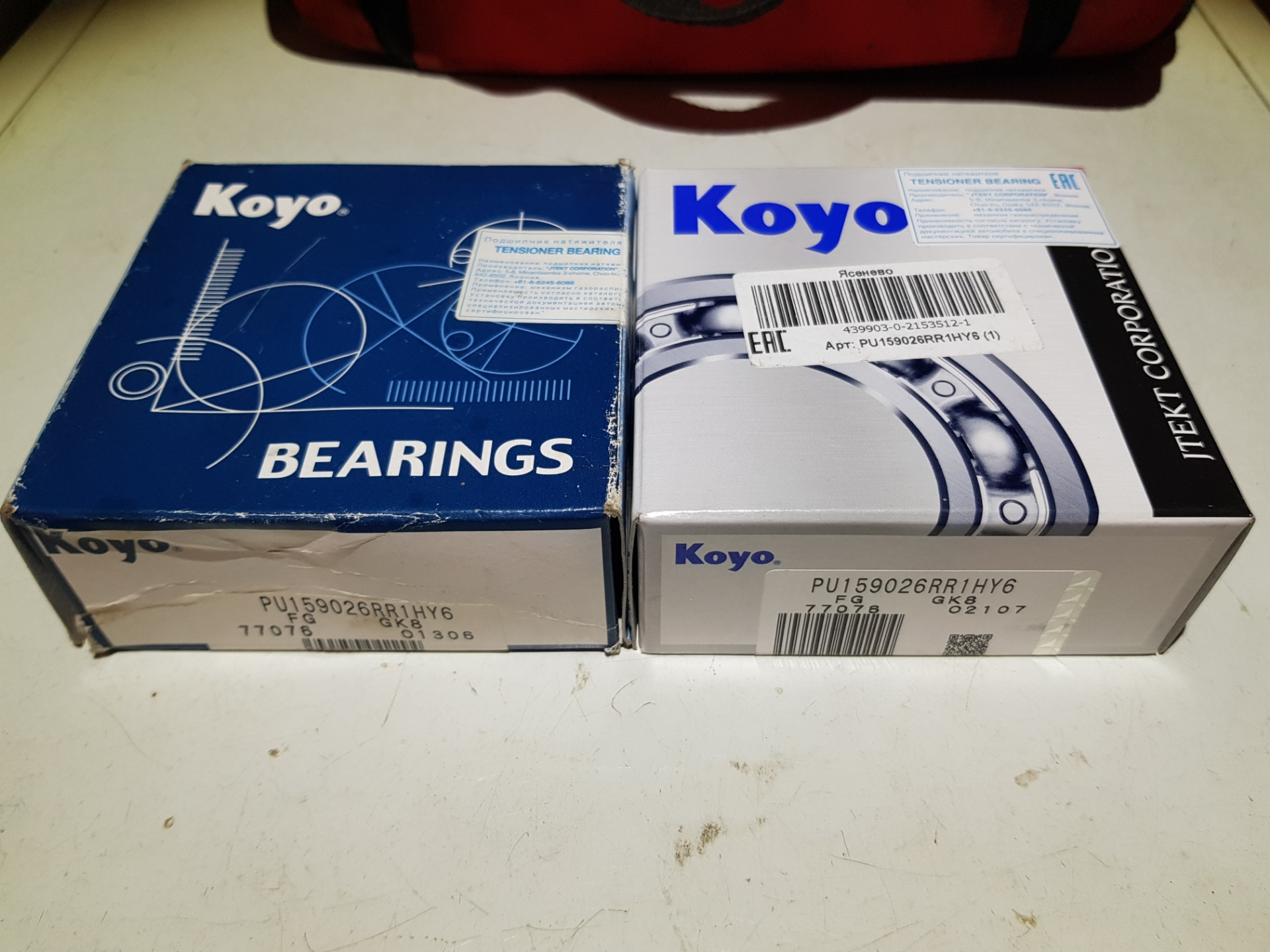

Упаковка с прошлого раза отличается.

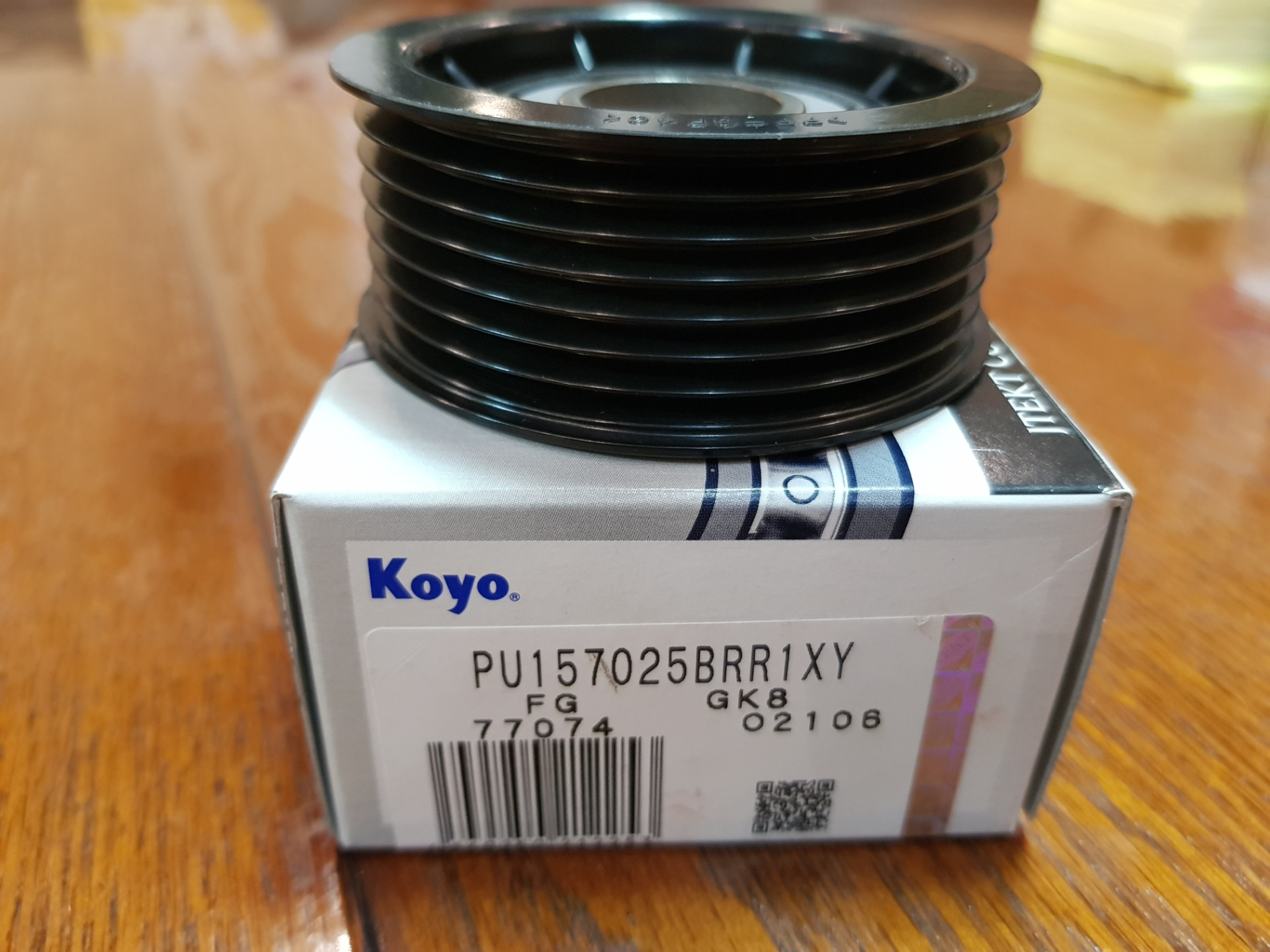

Номера :
Направляющий ролик
KOYO PU157025BRR1XY
Обводной (паразитный) ролик
KOYO PU159026RR1HY6
NSK 6203DUL1

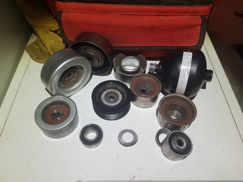

С двух автомобилей набралось прилично, может на чермет сдать?
