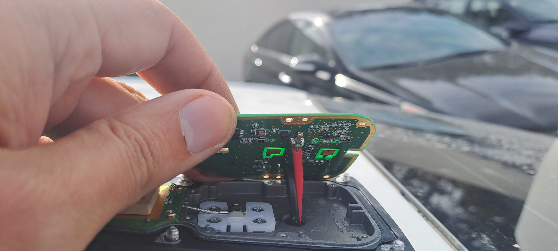

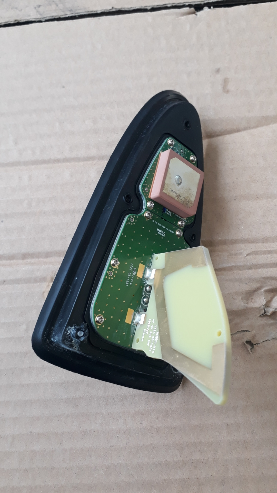

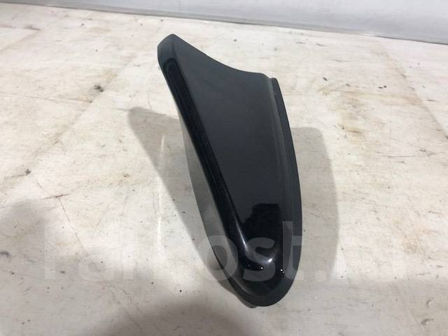

Месяц назад сидя в машине услышал громкий звук с задней части крыши, похожий на удар камня. Вышел осмотрел машину, повреждений небыло, крыша вся целая. Через 2 недели помыл машину на самомойке и когда вытирал обнаружил что болтается плавник, понятно стало откуда был звук, но заморачиваться не стал, думал потерпит😅. Дальше начались проблемы с навигацией в сырую погоду из-за попадания влаги внутрь антенны. Навигация стала дольше грузиться, а когда попадало много влаги совсем не загружалась, приходилось вытаскивать флэшку с картами чтоб не мучать ГУ. В сухую погоду всё работало чётко и быстро.

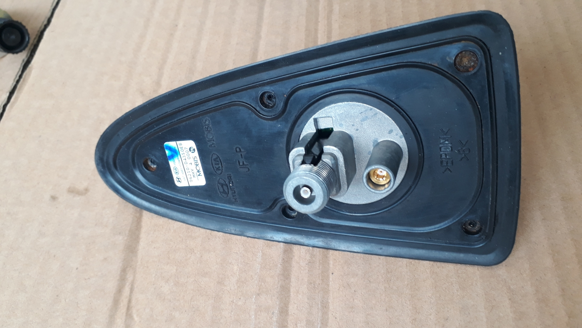

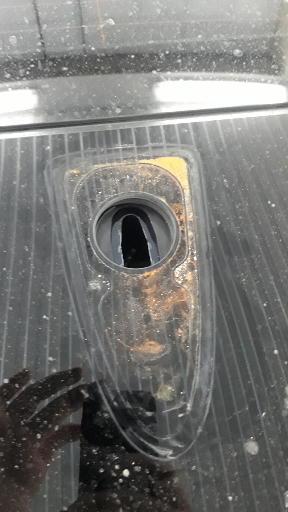

Посмотрел цены на новый плавник, это 11тыщ самой крепкой и стабильной в мире российской валюты🤣, решил для начала снять и посмотреть чем ему можно помочь. Чтоб его снять нужно снять весь задний диван вместе со спинкой, задние боковины, две ручки, сдернуть клипсы потолка, снять 2 штекера с антенны и открутить гайку которая держит этот плавник. Дальше понятно, сушим, обезжириваем, склеиваем стекольным клеем герметиком, ставим всё на место и готово!

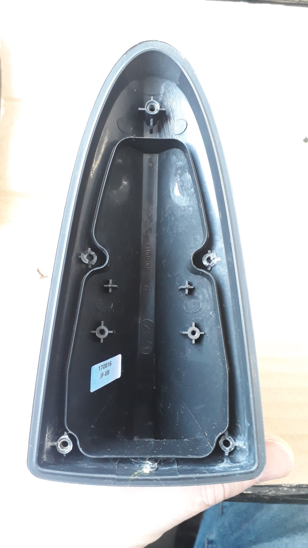

Решил сегодня свой плавник шатнуть, когда увидел, что он сзади не совсем плотно сидит, а он хоп-чоп и отломился. Хорошо, что шатнул, а так бы потерял по дороге где-нибудь. Откручивать не стал, обезжирил резинку и сам плавник, намазал монтажным клеем герметиком бесцветным, придавил плавник и прижал его двумя растяжками скотча к крыше.

на стекольный герметик клеил (черный, которым лобовуху приклеивают) я полностью снимал плавник, но думаю можно попробовать без съёма, только надо придумать чем его придавить
