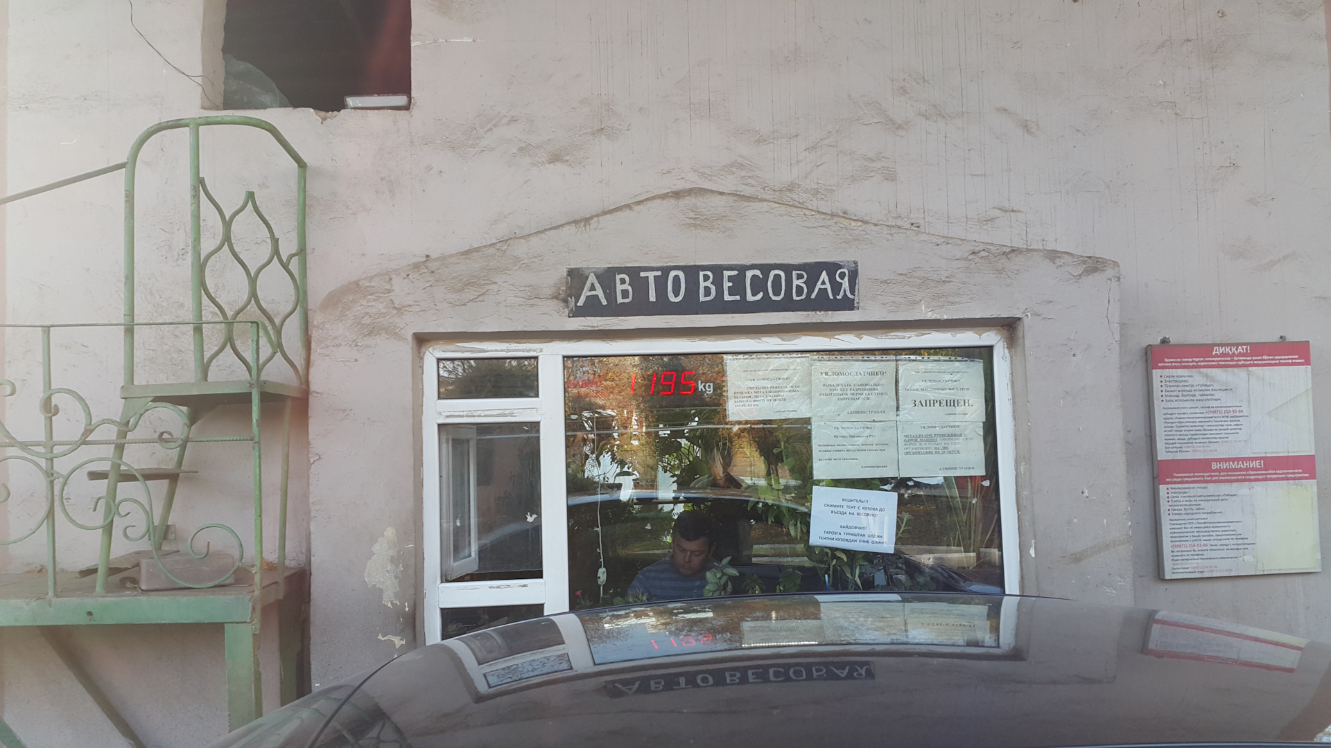

Данную запись решил посвятить весу своего средства передвижения, т.к часто на просторах интернета встречаю неверную информацию о данном автомобиле. Машина взвешивалась в полной комплектации, без водителя, акустика заводская, шумоизоляция отсутствует (заводская), в баке около 20 литров топлива!
Вот и получается, что реальная снаряженная масса седана Lacetti с двигателем 1.8 литра марки F18D3 без водителя равна +- 1200 кг.

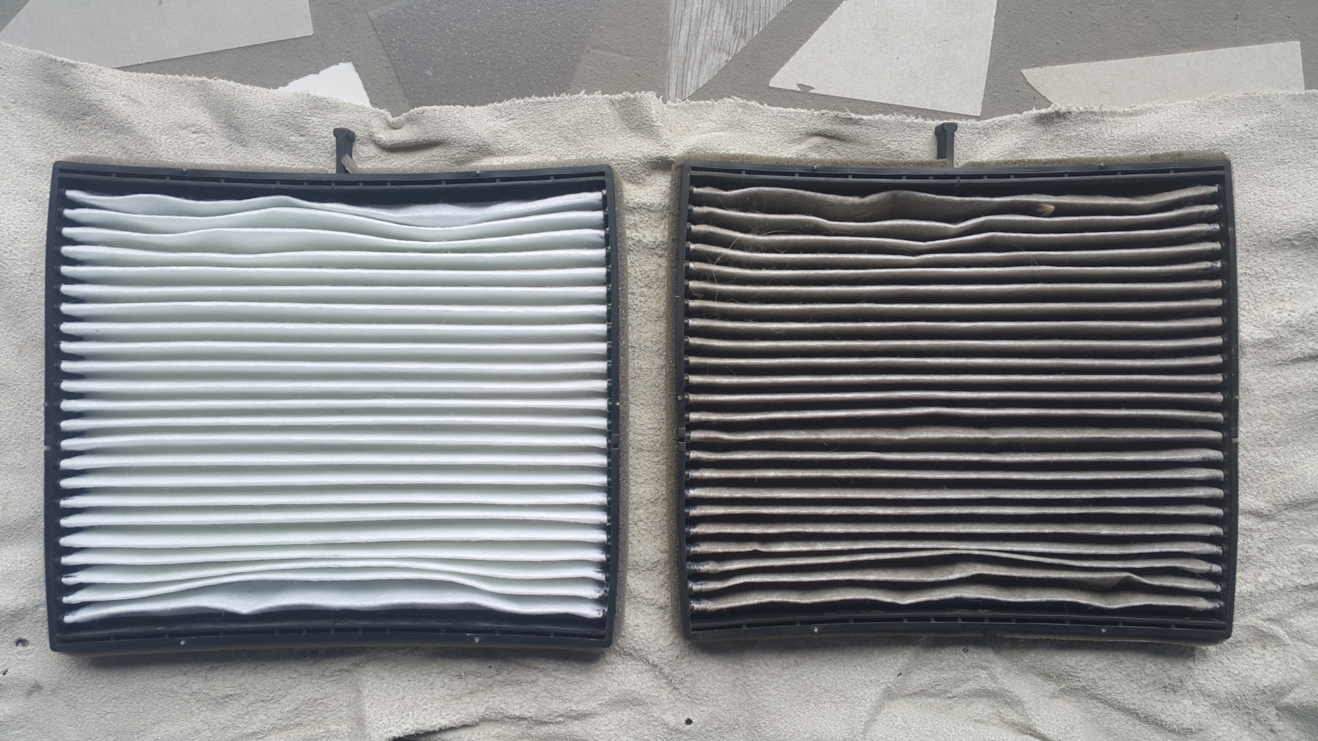

Ну и после последней аномальной пыльной бури в моем городе, решил заменить салонный фильтр, хотя по регламенту должен был заменить его только ближе к лету. Приобрел фильтр местного производства, его же устанавливают на заводе при сборке современных джентр (Chevrolet Gentra). Вот сравнение моего фильтра с малым пробегом и новый:
Ничуть не пожалел о ранней замене, т.к степень загрязненности очевидна! )

Можете подсказать где можно взвесить машину?
Здравствуйте! На любой базе, где грузовики заезжают! Я на сампи (т образный перекресток) взвешивал свою, там большие ворота есть, где металлолом принимают.
Благодарю всегда было интересно узнать реальную снаряженную массу
