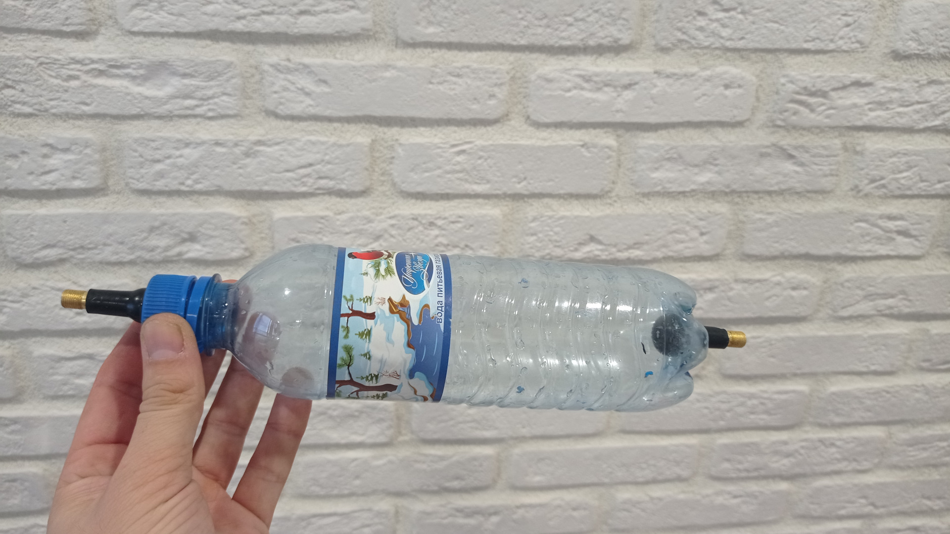

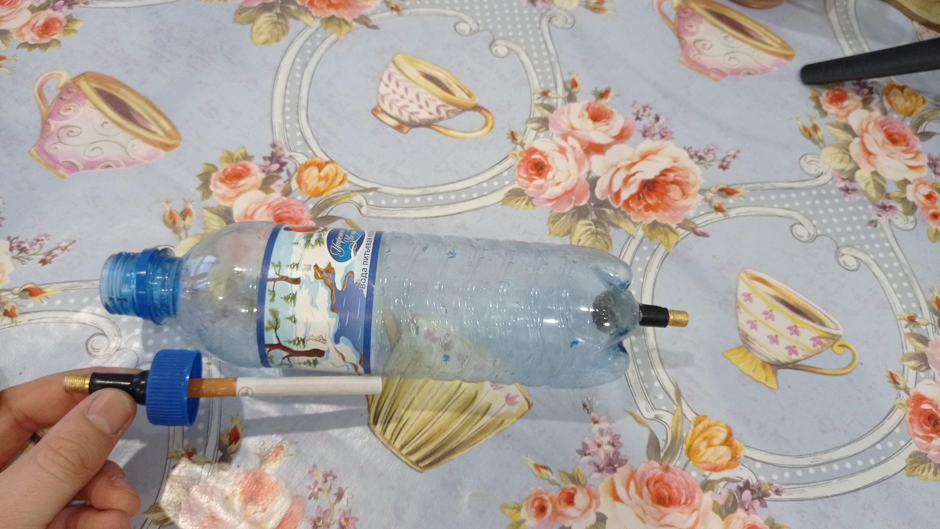

Иногда при езде по пробкам зависали обороты на 2000 и при повторной заводке все было хорошо.замена и чистка рхх не помогали.потом все прошло.серез пару месяцев появилась ошибка 2188 думал плохой бензин ТК она появилась после заправки.помусолив тему сделал дымогенератор и вуаля форсунка 3 цилиндра задымила как паровоз.поменял колечки посмотрим поездом .
