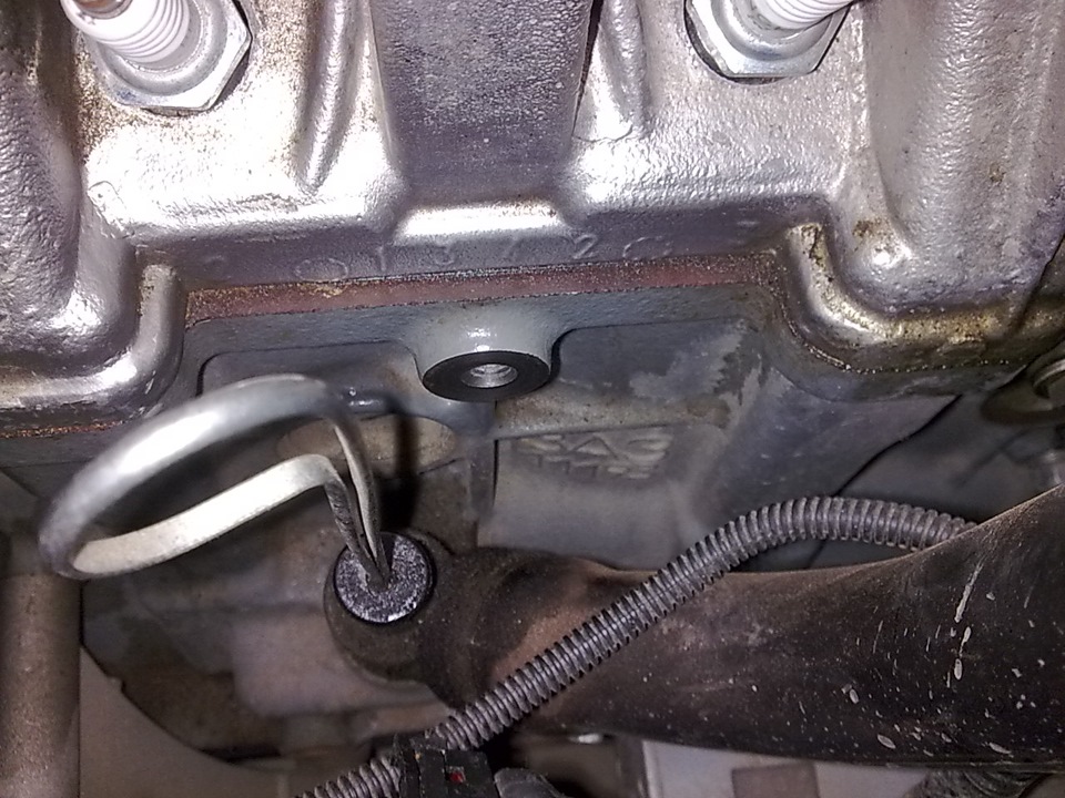

Начало истории здесь(www.drive2.ru/l/6086664/) Значит, что получается: день появлялась, другой день нет, сегодня снова разок появилась. "Покурил" форум и "Инет" немного на возможные проблемы. Сперва решил навестить я этот датчик детонации и спросить, что он хочет. А уже после всех манипуляций, если не поможет, купить новый.
Как видите датчик весь в масле. Так получается, что не уделял я должного внимания, пренебрегал.
То же вид сбоку
Еще
Разъем тоже весь в масле, чуток в нутрях есть
Перед установкой естественно почистил как смог
С др стороны
Вот он самый Как в фильме *Царь, очень приятно, здравствуйте, царь!*
В др ракурсе
*Вылизал*
Пузо
У датчика аналогично, как смог почистил
Не забываем и про блок- вычистить
Затягивал от руки. В нете на глаза попадался момент затяжки и динамометрический ключ тоже есть, но как то не привыкли мы такими вещами пользоваться, все от руки. Обратил внимание при откручивании, прилично затянут был
Покатаюсь, посмотрю сперва как оно себя поведет в дальнейшем, а купить всегда успеется. Ваши рекомендации и замечания приветствуются и мотаются на ус. Без ошибок и вам и вашим авто, всего наилучшего! ДОПОЛНЕНИЕ: день следующий, пока ошибки нет.

Если не трудно сфотай по каким углом датчик прикручен
Я бы без проблем, но фотать не чем фотик сдох, :( Поэтому и фото отчеты писать перестал. Завтра гляну что в мурзилке про замену этого датчика пишут, есть ли разница в углах, в личке отпишусь.
ок
Он не под тем углом у тебя стоит. Почитай у меня в бж. Но я поменял, деталь копеечная.
Есть фото как было и как стало, разница в двух, трех мм
И честно слово первый раз слышу о угле установки д/д
Фото не делал, но если надо могу. И да раньше тоже не слышал, но инфа от поверенного человека который просто так ля ля не будет. Он вазовские движки как свои пять пальцев знает.
Фото не надо, спасибо. Угол 45* и так понятен. Может и прав твой мастер, не оспариваю.
