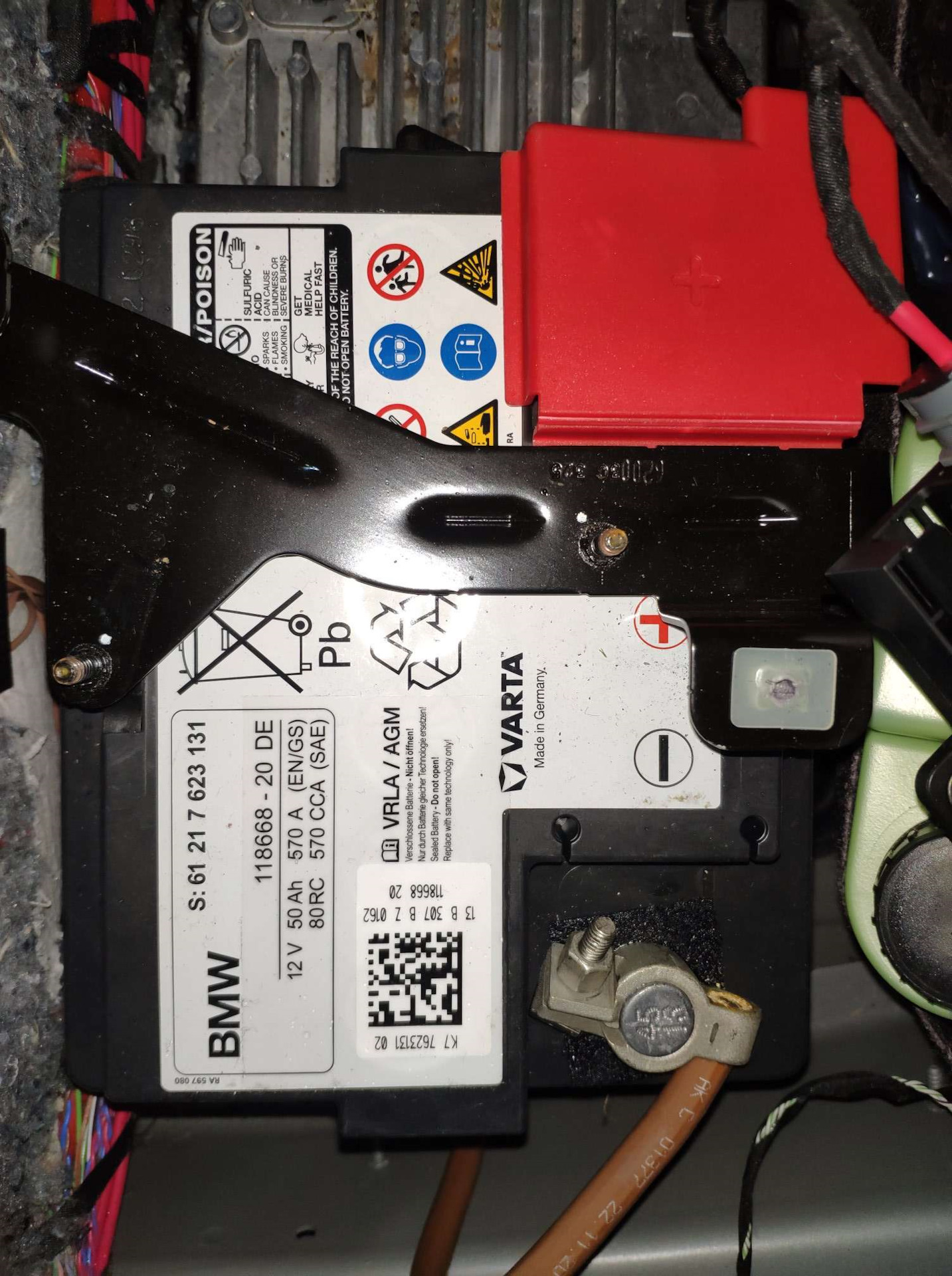

Всем привет!
Начинает давать о себе аккумулятор, поэтому было принято решение о замене. Но, отвинтив все нужные гайки, мною были обнаружены не один, а два аккумулятора! Основной, которыя и было решено поменять, находился там, где ему и положено было быть — слева. Но справа внезапно обнаружился его маленький пиндюк напарник на 50Ач.
Данный факт меня немало удивил, т.к.
1) авто бензин, соотв. вебасто нету
2) нету интегрального рулевого управления, подруливания задней оси и всего такого подобного, что обычно просит вторую батарею
3) не Х5м 😒
Из того, что увеличивает вероятность, можно отметить опцию "Исполнение для стран с холодным климатом" и присутствующий подогрев заднего дивана, что, как упомянуто в ЕТК, положительно коррелирует с установкой второго аккумулятора.
Спрашивается, зачем она нужна, эта маленькая батарея, не поверю что только для подогрева заднего ряда?
Кстати, американцы пишут, что вторая маленькая батарея используется для старта, в то время как первая вроде как для электрического прогрева катализатора при холодном старте. Не знаю на сколько это правда.
Ещё пишут, что вторая батарея ставится только на автомобили с опцией S575A Additional 12v Power Socket Дополнительные гнезда разъемов. Тоже не очень понятна мне теория.
P.S. Братцы по Ф15, это у всех бензинок так?

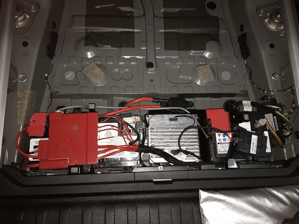

В центральной консоли стоит дополнительный электро вентилятор, в воздуховодах для ног задних пассажиров стоят электрообогреватели, плюс обогрев задних сидений, для этого и нужен дополнительный аккумулятор.

Зачем выдумывать теории, в мануале все четко расписано, сочетание некоторых опций подразумевает установку 2-х аккумуляторов, а вот алгоритм их работы не описан. Кстати на америнских авто чаще встречаются 2 аккума, так как для их установки требуется сочетание меньшего количества опций в отличии от Европы
