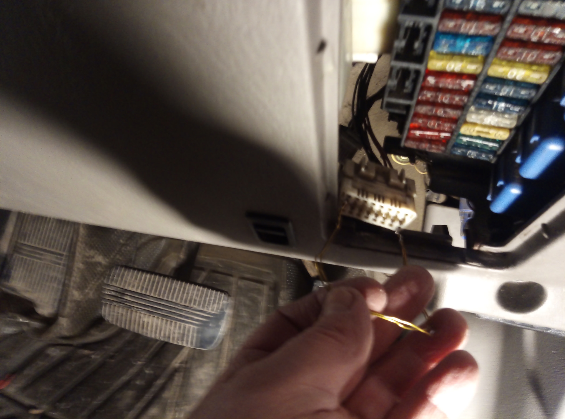

Загорелся чек двигателя на приборной панели. Убрал чек, прочитав на драйве, как очень быстро убрать самому чек бесплатно, не покупая никакого оборудования для этого. Взял проволочку и воткнул в 1 и 16 контакты диагностического разьема на включенном зажигании, обязательно не заводить двигатель. Смотрите фото( диагностический разьем находится в салоне где предохранители). Не выключая зажигания убрал проволку с контактов и чек на панели начал мигать. Потом опять вставил проволку в диагностический разьем также в 1 и 16 контакты и не вынимая проволочки выключил зажигание. Когда выключил зажигание, сразу убрал проволочку с дигностического разьема и завел двигатель. Все, чек исчез. Нужно делать именно так, пробовал разные комбинации по другому, чек не убирался. Наверное также можно сделать и на других машинах.

Красава, спасибо 🤝 помогло 👍
У меея чек вообще не загорается, то форсунка не работала, то не заводилась, чек как будто мертвый, горит только при включении зажигания и тухнет при заводке
Красавчик.
А какая ошибка была?
не знаю сегодня ездил после того как убрал чек пока не загорается
Да чушь какая нить обычно чек горит из-за мелочи
