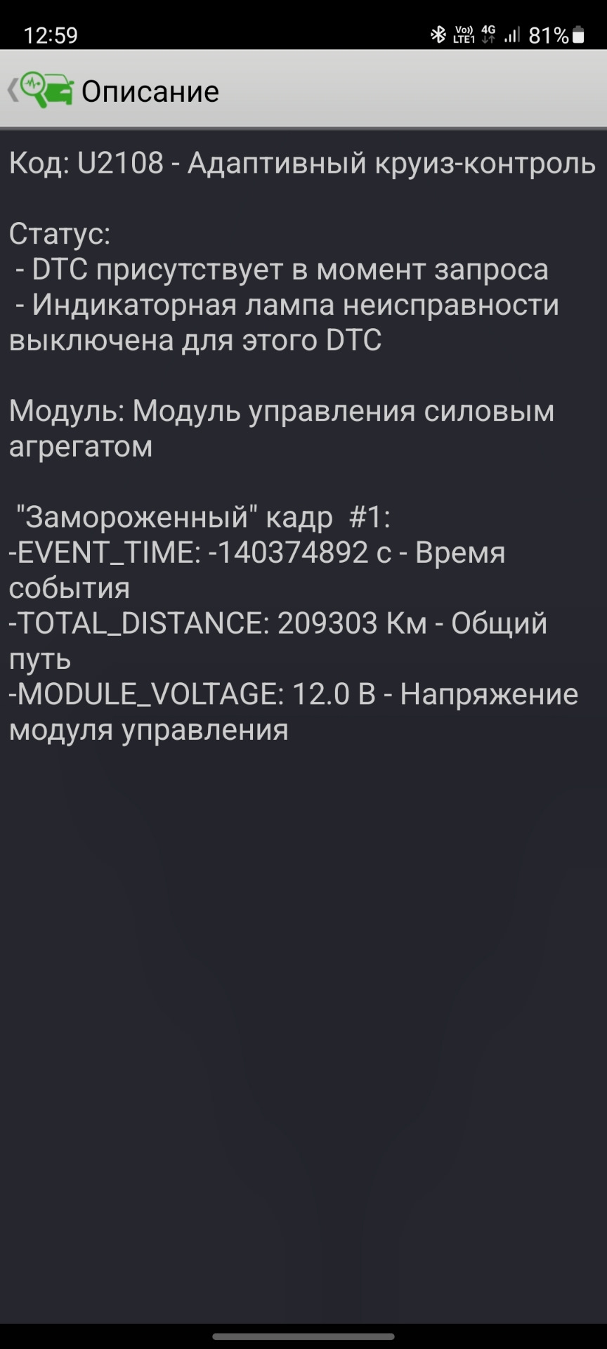

Всем привет! Прошу помощи, может кто сталкивался. Снял сканером вот такую ошибку.
Код: U2108 — Адаптивный круиз контроль
Удалил но она снова появилась. Подскажите куда копать ? В инете про эту ошибку ничего не нашёл.
Авто вообще без всяких круизов, даже обычного.

В конфигурацию залезть и посмотреть какой там круиз стоит.

Добрый день. Скорее всего предыдущий владелец активировал. У меня такая ошибка появилась когда мне криворукие мастера прошили авто. Вариантов 2 либо установить кнопки круиза либо через elmconfig отключить функцию

Пишут что это просто глюк прошивки. У людей без круиза она тоже появляется.

Я так понимаю идёт проверка систем для круиза, но их либо нет, либо они не работают.
