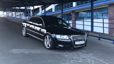

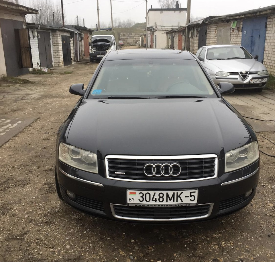

После огромной проделанной работы с Д2 сказал себе и другим- никакого рестайлинга, переделок и дооснащения в д3 НЕ будет))))). Хватило меня чуть больше чем на год.

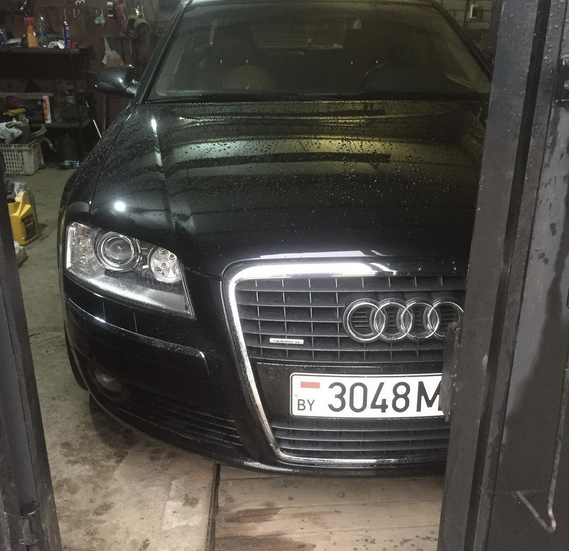

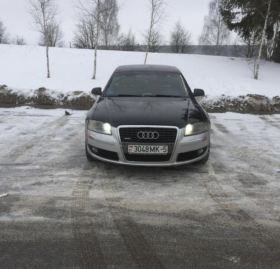

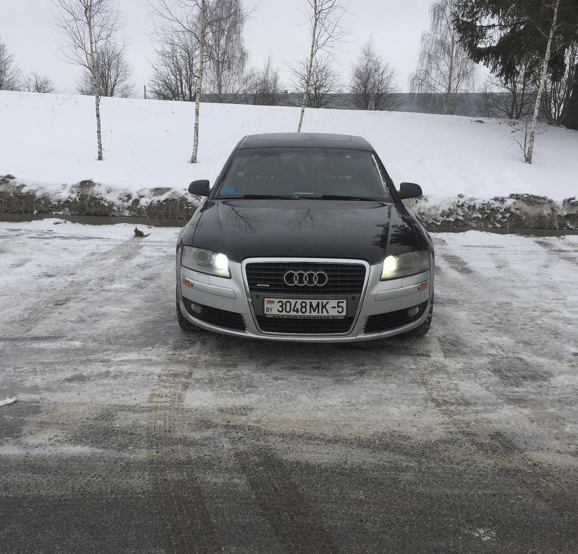

Хронологию уже точно не помню но началось все с обьявления о продажи переднего бампера первого рестайлинга (круглые птф) по очень адекватной на тот момент цене. Я долго сопротивлялся, друг говорит едь бери- я поехал и купил)))
После были куплены фары от s8/w12 с led дхо и функцией динамического адаптива (поворот линзы в сторону поворота руля).
Фары приехали с москвы в уставшем состоянии но целые. Фотографий уже не осталось, но были полностью разобраны, заменены линзы на хелла 3, лампы филлипс, все отполированно, вымыто и оклеяно в полиуретан.
Делав бы сейчас наверно установил бы bi-led модули.
Свой бампер обменял на разборке на капот. В тот момент они стояли равнозначно.
Так у меня собрался разноцветный перед первого рестайлинга

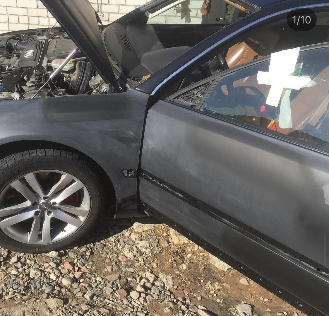

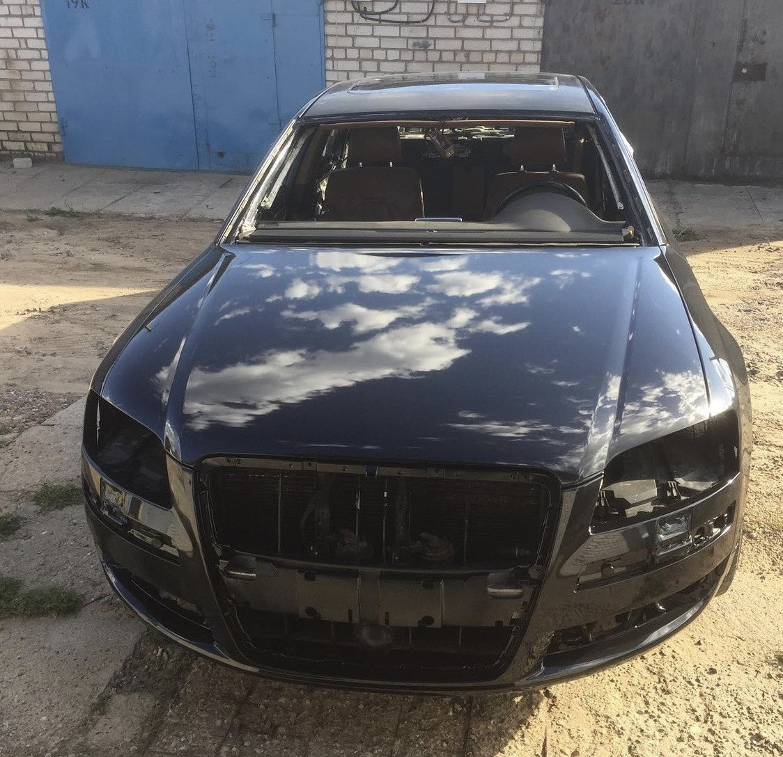

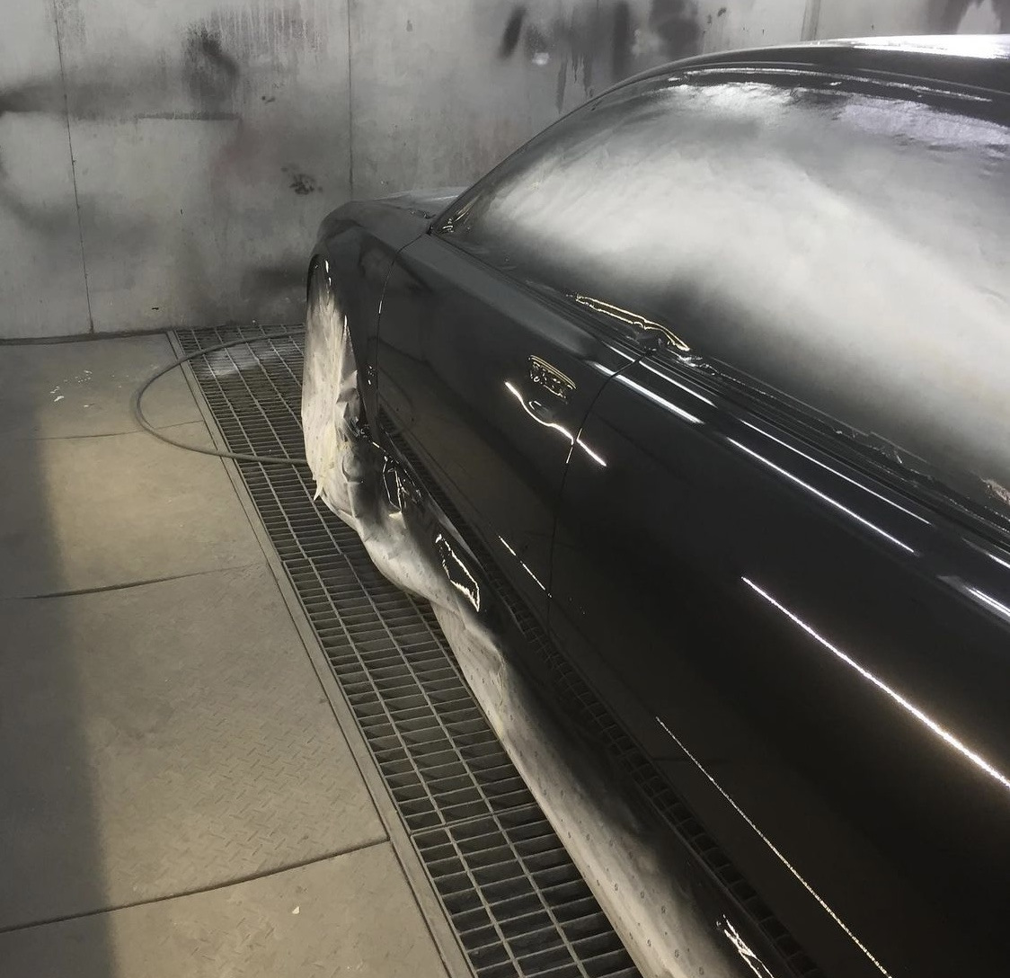

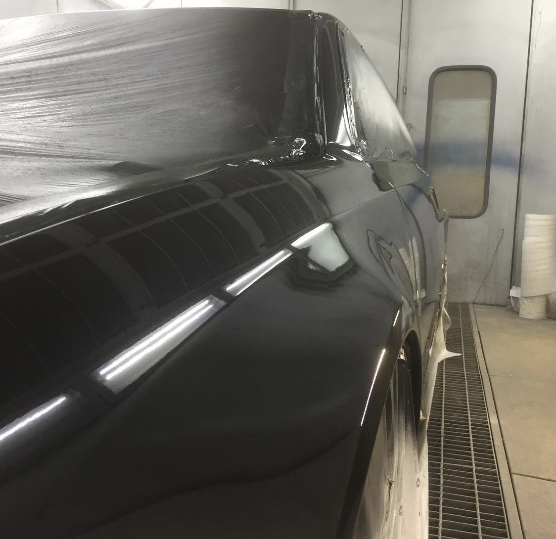

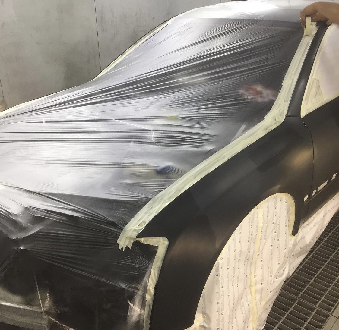

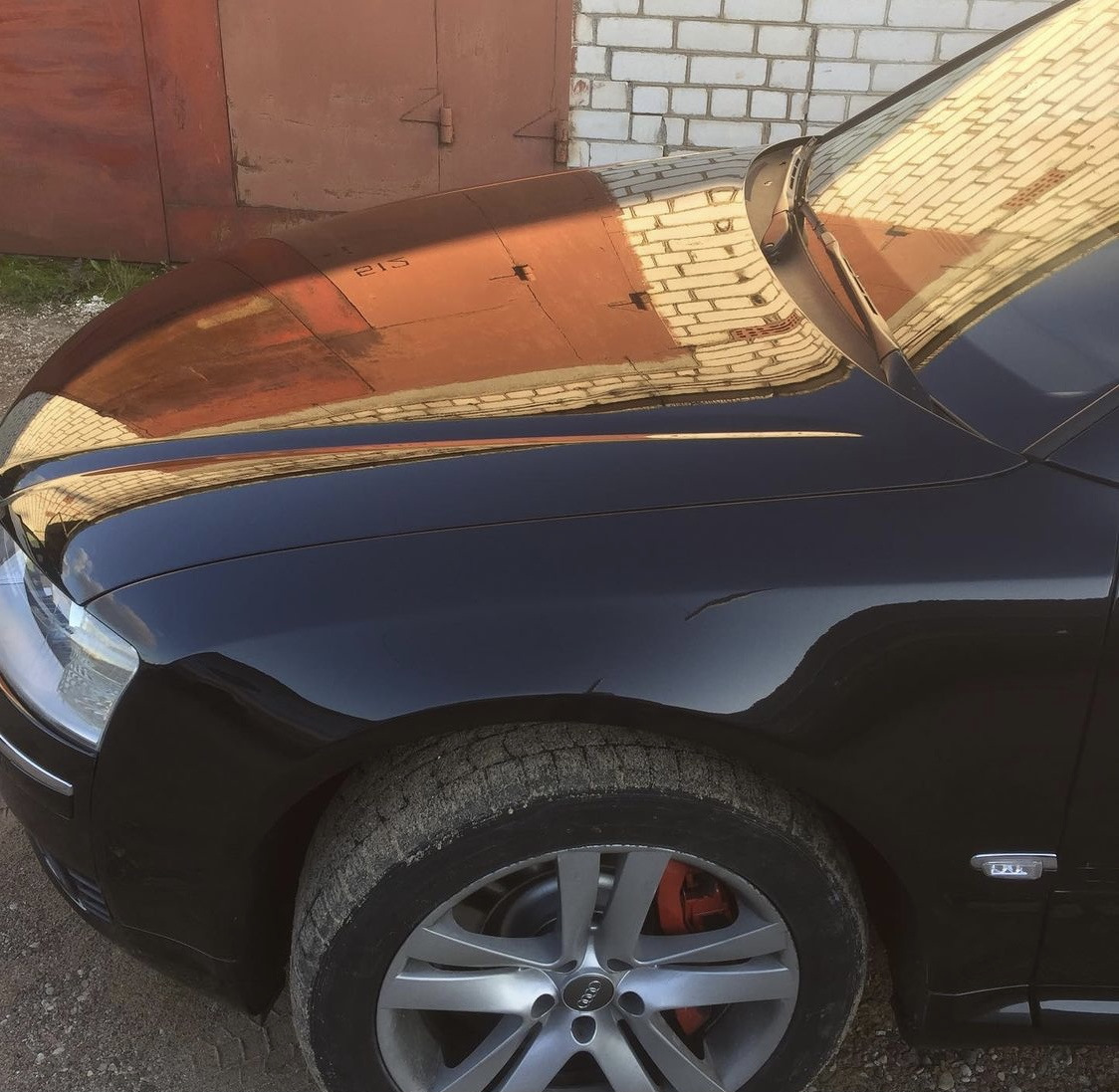

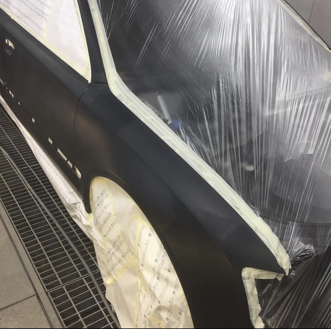

Пришло время покраски.
Как обычно думал обойдусь только окраской заменяемых элементов, но там царапка, там вмятинка…решил красить всю машину без крыши и крышки багажника. Они без дефектов и в родном лкп
Но и этим все не закончилось;))

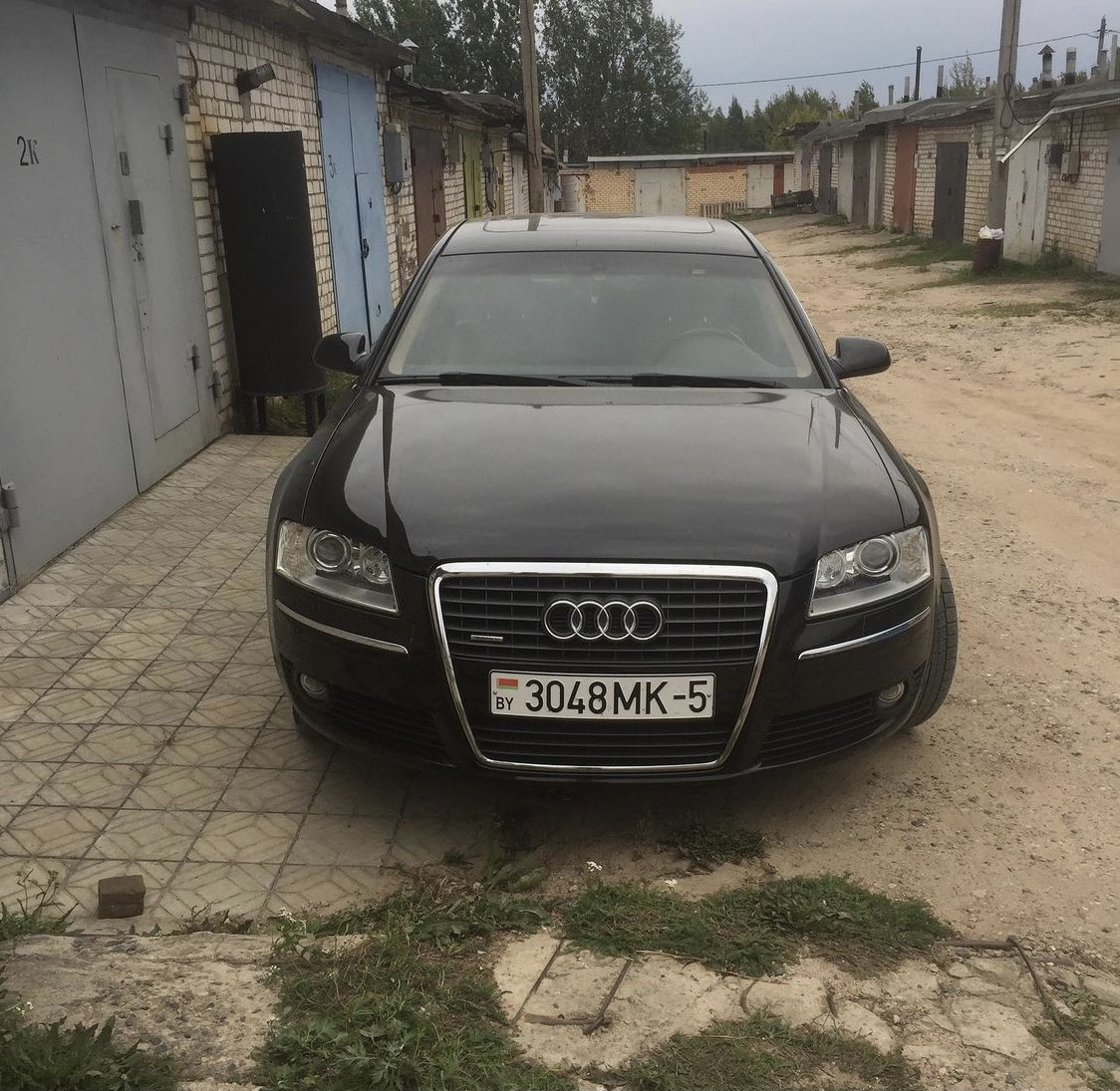

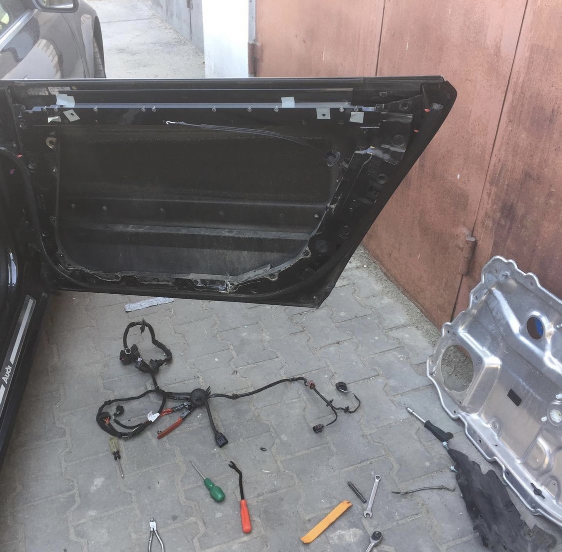

Не было дожимов дверей, а очень хотелось. Пользуясь моментом что все двери разобраны, установил дожимы и замки второго реста (белые)
Стекла- тоже все ушли в лес. Лобовое было со сколами. Переднее правое меняно кем-то на не двойное, заднее с трещиной. Купил в двери двойные acoustic стекла в состоянии близко новым, заднее как и было двойное с атермалкой ir-h, лобовое обычное китайское hyg.
Поменял также все средние и нижние молдинги от второго рестайлинга. Они идут без металла внутри и нижние не выкручивает, практически вечные.
Еще много мелочей было заменено но все не упомнишь.

Подскажи дружище, а как замки со 2-го рестайла встали? Там же штекера перепиновывать нужно?
Приветствую для переделки в рестайл нужен только капот и бампер?
Капот бампер фары усилитель бампера тоже другой. Крылья одинаковы
А фары как подключали по пинам сошлось
нет, перепиновывал с 10 на 14 пиновый разьем, часть проводов перепаивал изза разных типов пинов, менял блок света под рулем и блок корректора на рестайлинговый
А старый бампер остался?
Обменял на капот. На тот момент стоили одинаково
Ясно

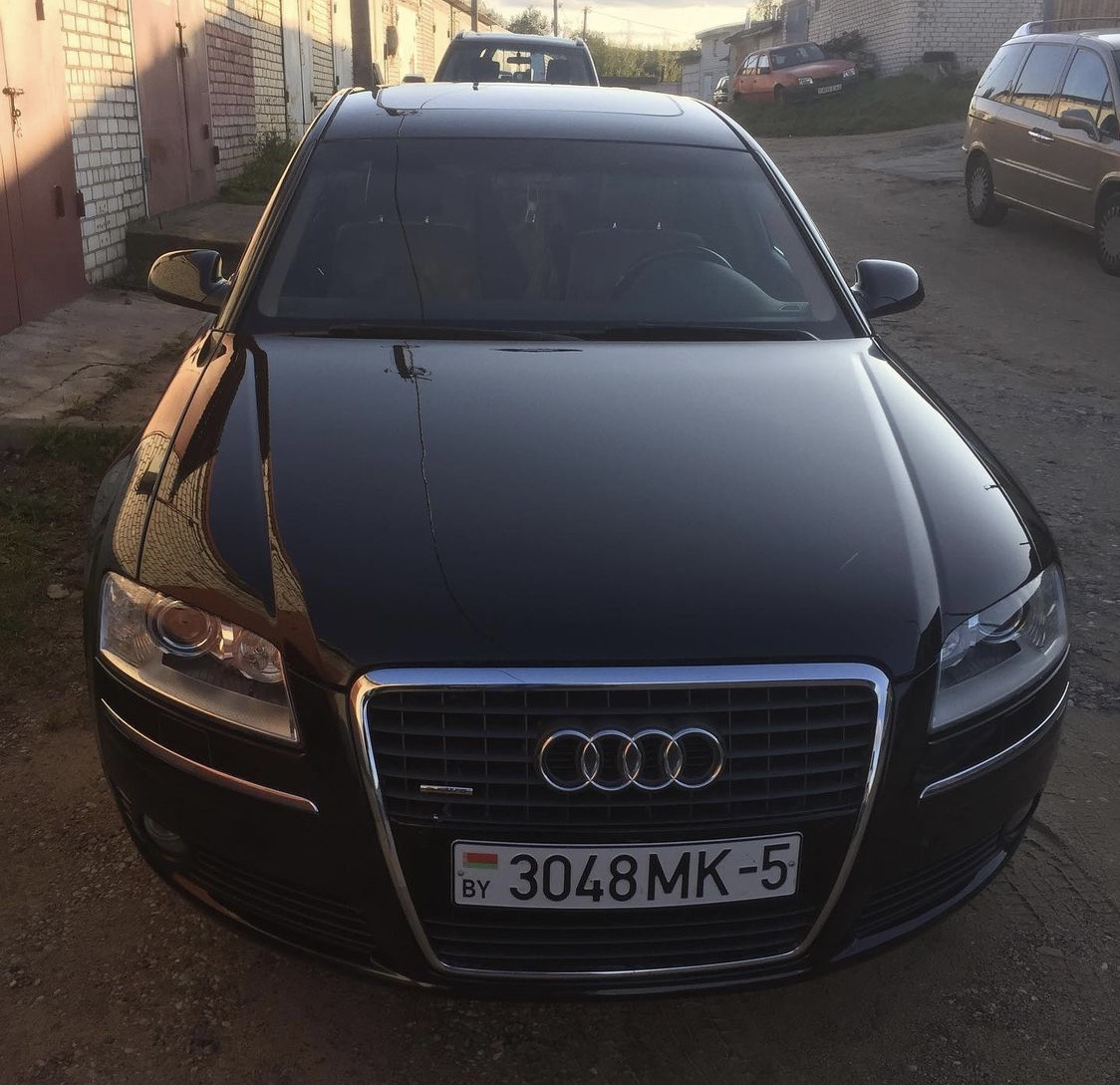

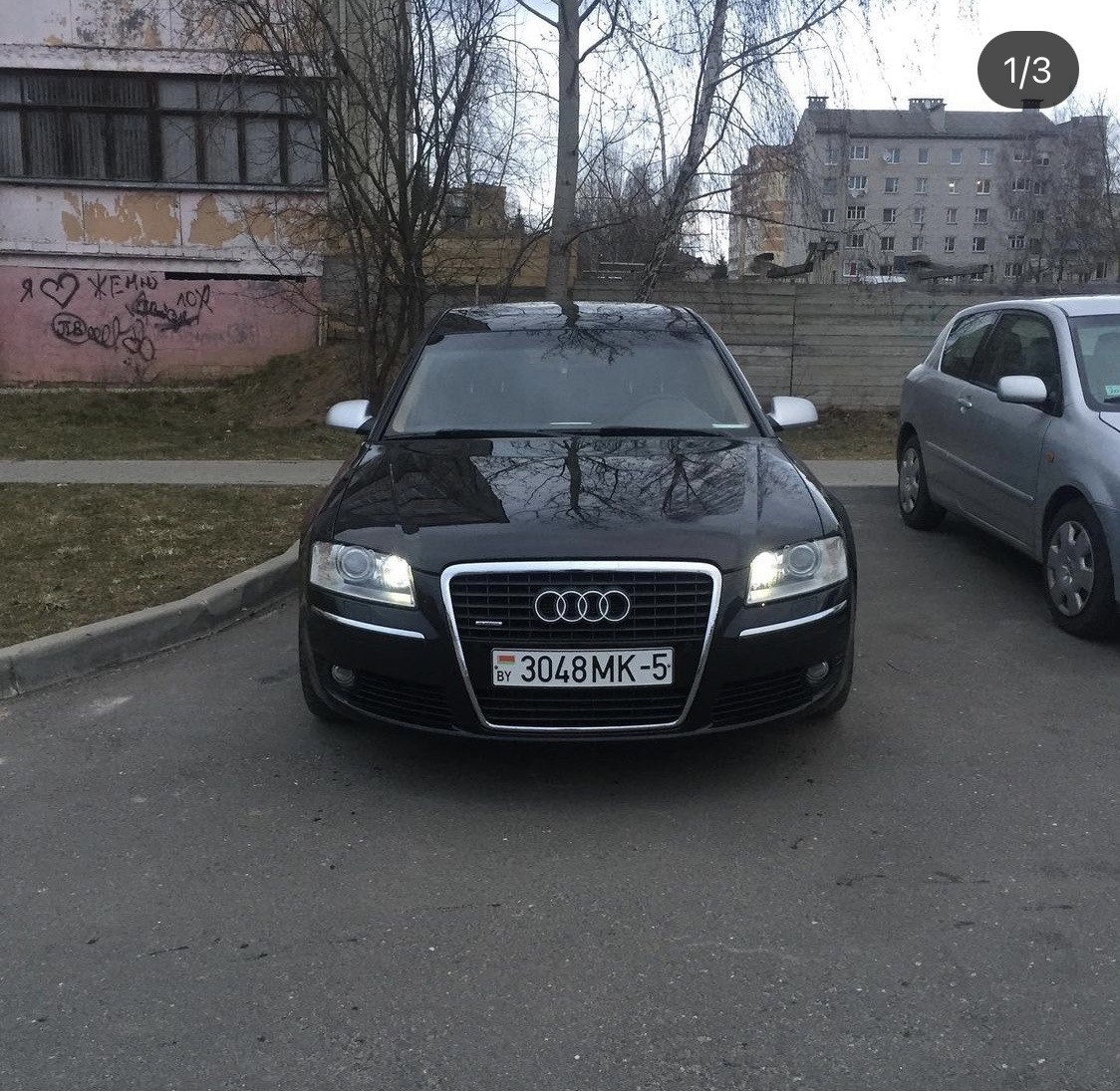

Получилось отлично! Я только одного не понял: в какой момент и для чего были заменены гос. номера? Это по новой получается машину снимал/ставил на учёт?
Да, сразу после покраски. Друг машину продавал, номера пропадали. Решил заморочиться
Решетку s-line осталась добавить
С бородой мне больше нравится

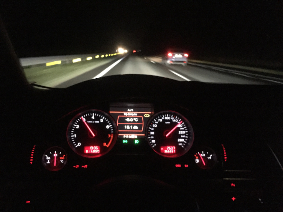

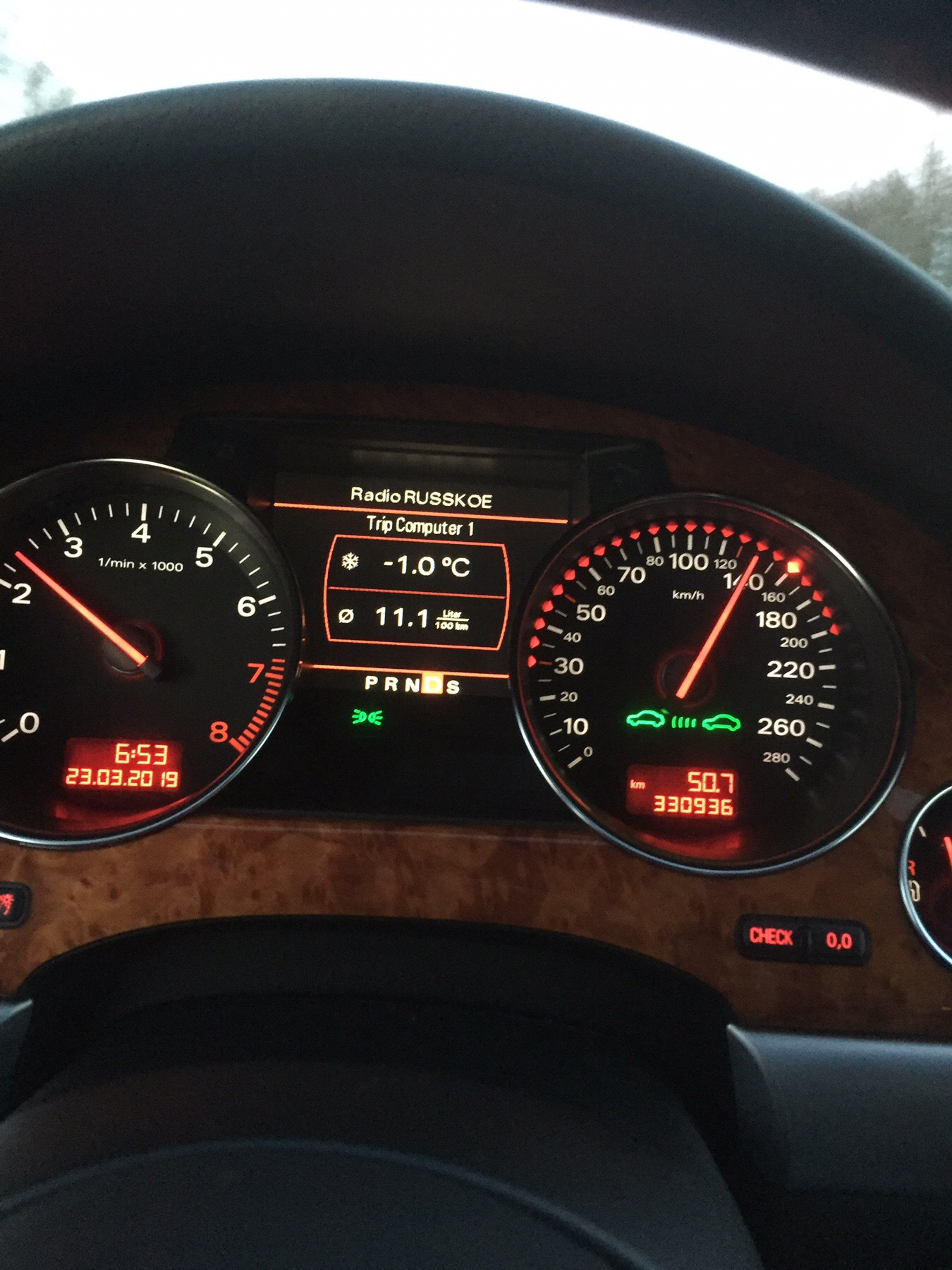

Появился вопросец)

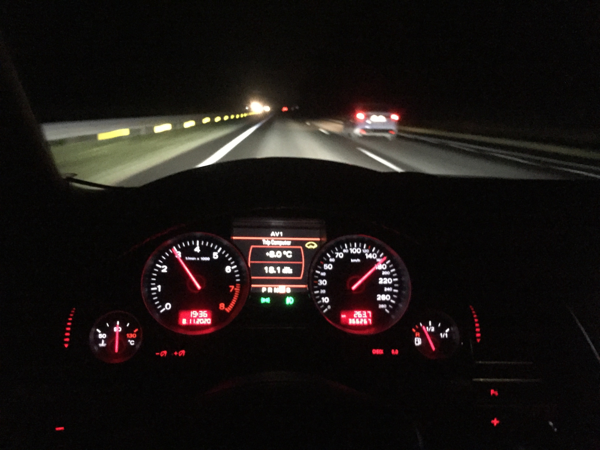

Как у тебя работает дистроник (судя по приборке), если он не установлен ?
Просто у меня тоже широка приборка с адаптивным круизом, но он не стоит в принципе, сегменты не светятся, как у тебя
Дистроник есть и работает

Появился вопросец)
Включается также как круиз контроль на стрекозе только добавлена одна кнопка для регулировки дистанции

Появился вопросец)
Он же переделывал.и не ту решётку купил)
На первой фото видно что есть дистр.
Я к тому, что обычно под дистроник идут решётки с вырезом прямоугольным под гос номером, а тут в бороде его нет) сделано ж вроде для того, чтобы не пескоструилс и не так сильно загрязнялся
А на первой фотке не заметил сразу)
Определенно стоило переделывать, совсем другой вид👍🏻
