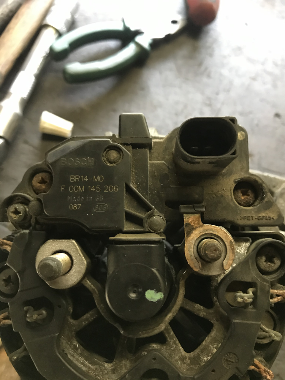

Всем читающим🙋♂️ После долгих мучений наконец-то я вышел из этого дедовского-аварийного режима!
Зато многое узнал, и конечно же делюсь с Вами.
Несколько известных мне причин, при которых эбу переходит в аварийный режим и дает отсечку 3000 об/мин:
1. Неисправность или обрыв цепи датчиков коленвала, распредвала, дпдз, мап-сенсора, катушки зажигания (в/в провода и свечи писали, что тоже могут быть причиной, но я ездил на убитых и отсечки не было)
2. Неисправность системы vtec, а именно: нехватка давления масла, неисправность или обрыв цепи соленойда vtec и датчика давления масла на клапане vtec.
3. Неисправность эл. питания и зарядки.
4. Неисправность эбу.
Опишу краткий список действий по которому я бы пошёл.
Сразу: читаем ошибки: если они по зажиганию и датчикам лезим в электрику, если по vtec-лезим в него и проверяем давление масла и наличие его в целом и доходит ли оно до клапана vtec!
1. Если возникла проблема после ремонта мотора: смотрим наличие и правильность подключения всех фишек, возможно перепутаны дпдз и мап (у них фишки одинаковые!)
2. Проверяем заряд акб и сам акб, а так же точки крепления массы.
3. Исправность или обрыв цепи датчиков коленвала(у звезды к/в) распредвала (в трамблере), дпдз, мап, и катушки зажигания (где-то вычитал что при нагреве катушки она замыкает и дает серьезные пропуски)
4. Проверяем систему vtec
5. Если все вышеперечисленные манипуляции не помогли возможно причина в эбу или ещё в чём-то мне неизвестном. В любом случае все проверки делаем по мануалу (пользовался этим
www.autoprospect.ru/honda/accord/
там все подробно описано

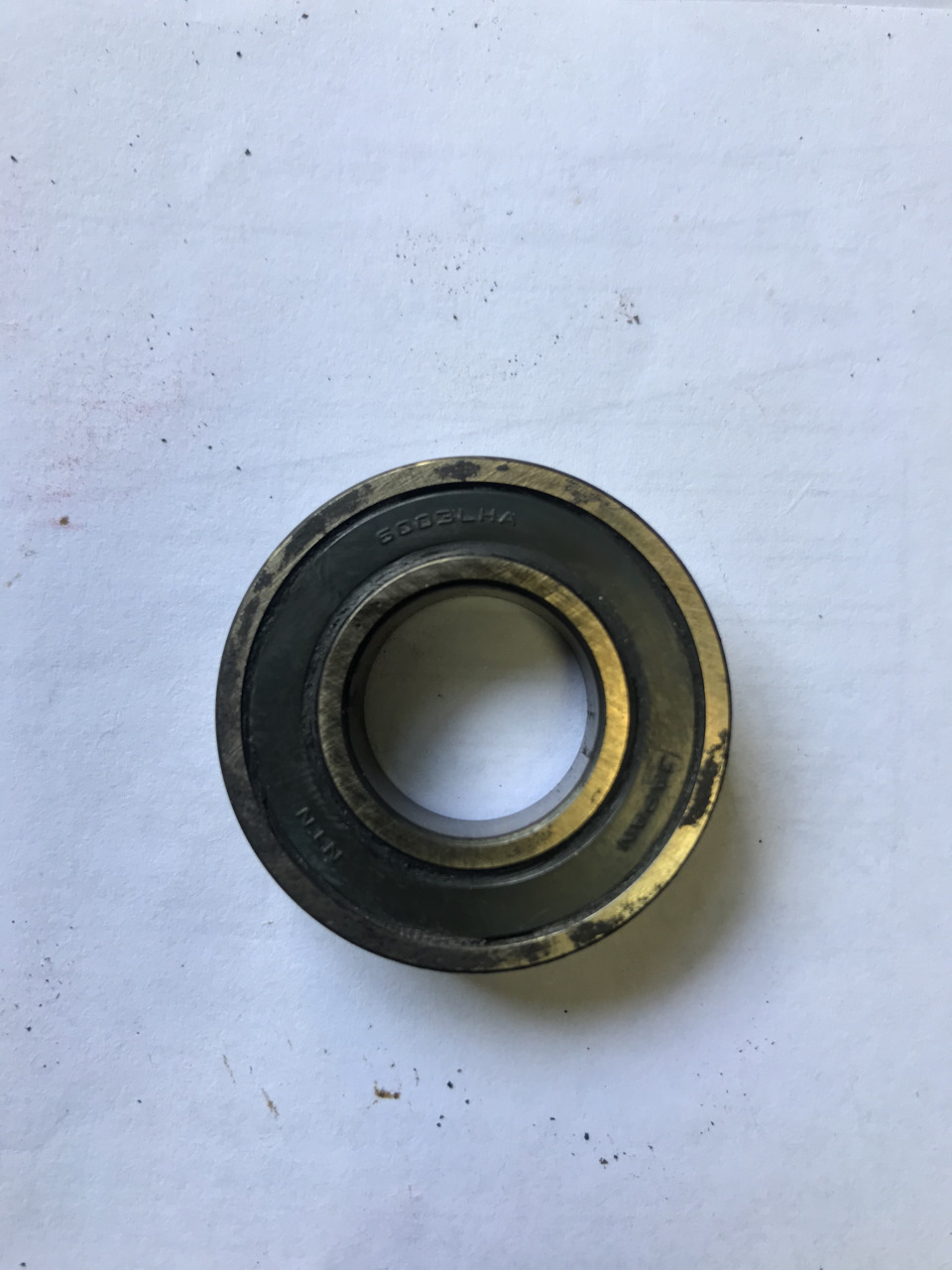

В моём случае это был генератор и ошибка Р1381, при чем заряд проседал не сразу, а лишь на прогретом моторе и при включенном кондиционере. Поменял регулятор напряжения и подшипник заодно,
второй маленький не стал менять т.к. он был в идеале и снять щеточные кольца не повредив их побоялся.
Век живи-век учись! А я все перелопатил, уже готов был лезть в эбу, но хороший человек vvasiliy мне подсказал, про генератор.
Всем добра ! Надеюсь статья была полезной
