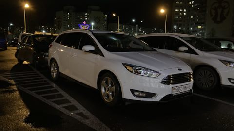

Загорелась гирлянда в виде ошибки абс, есп, системы помощи контроля в горку, старт стопа .
Принялся выяснять в чем проблема, заодно заказал новый датчик, по цене 38 бел р .
Как только забрал датчик, приехал в гараж и сразу же установил, сняв фишку и открутив один Торкс . Надеялся отделаться быстрым ремонтом, но все не так просто как казалось, ошибка не пропала .

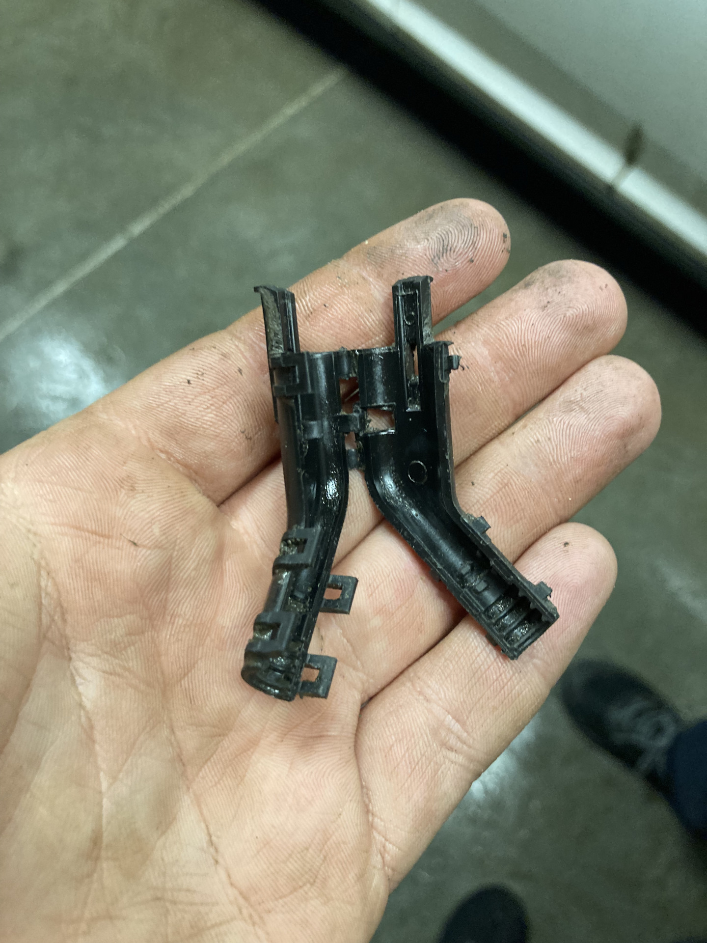

Принялся искать в проводке, сняв кусок кабеля от датчика до следующей Фишки, прозвонил и нашёл проблему.
Далее забил всю пластиковую защитку силиконовым герметиком и закрыл сохнуть, в результате получилась герметичная конструкция в той части, где она и должна быть таковой, на следующий день все собрал и поехал .

Силиконовый герметик не лучшее решение. В его составе обычно наэодится уксусная кислота и при засыхании она испаряется и попадает на провода. Коррозия гарантирована.
Герметик нейтральный, поэтому все ок)
Форд фокус3 хэтч2011 замена правого заднего датчика абс потушила гирлянду ошибок: абс, есп, контроль давления в шинах и чек.
