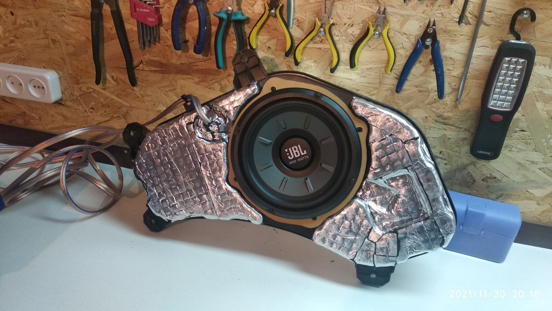

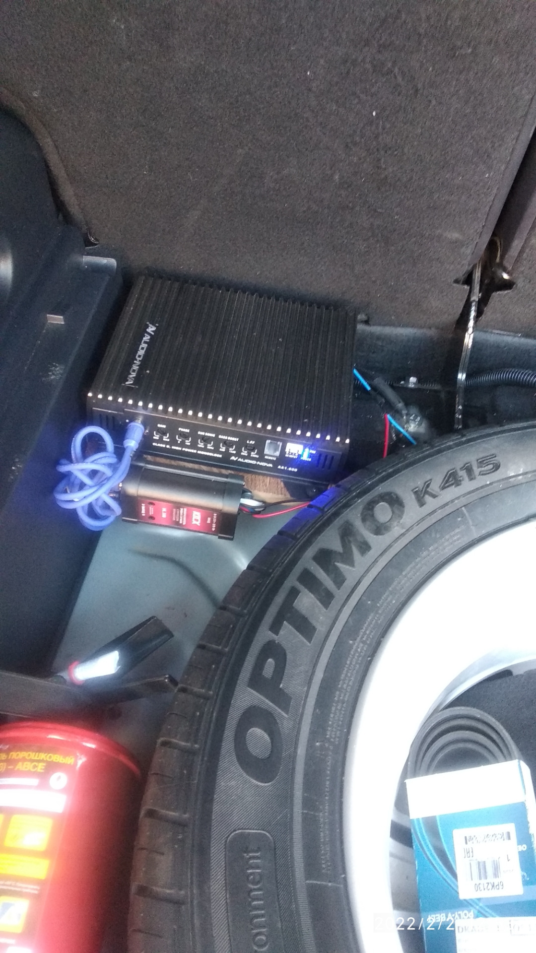

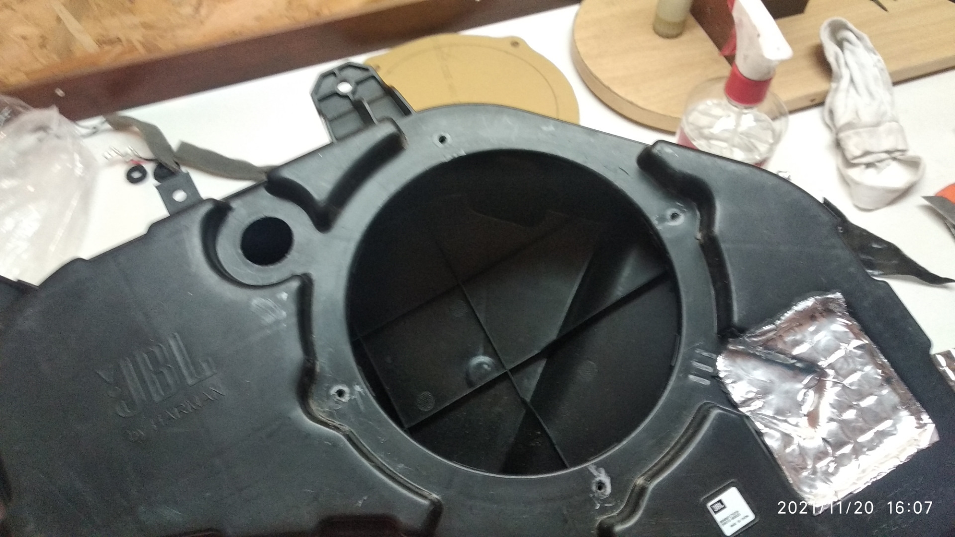

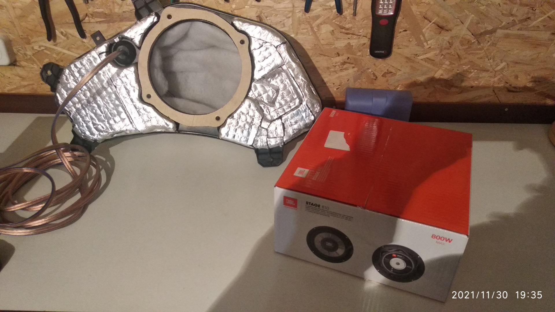

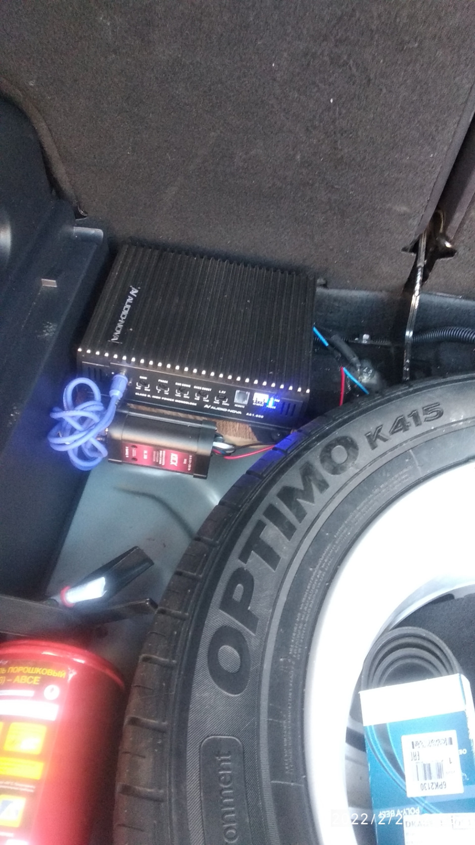

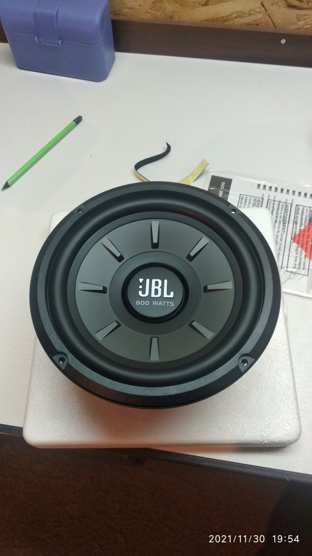

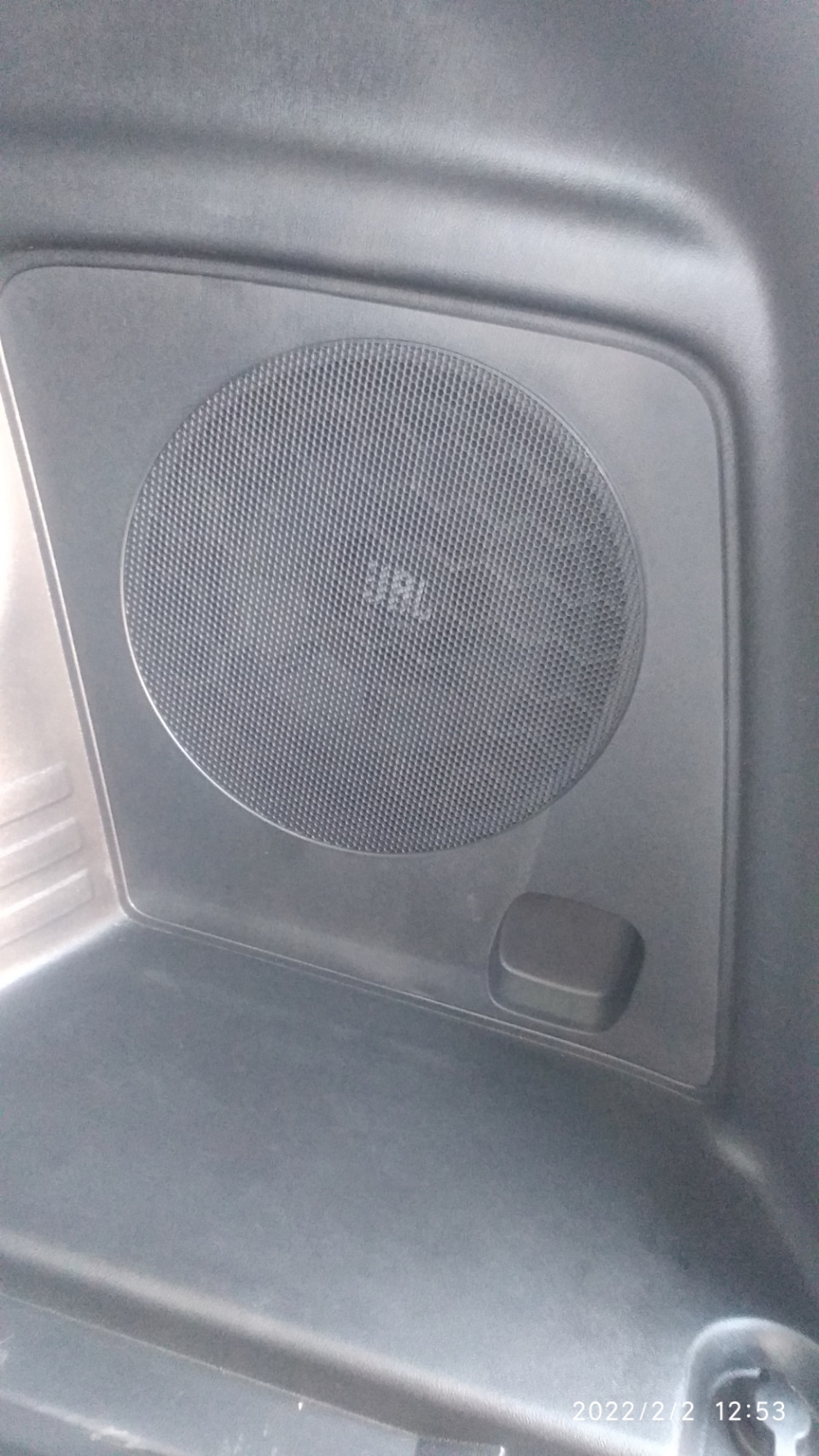

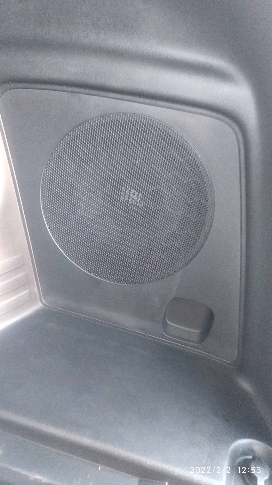

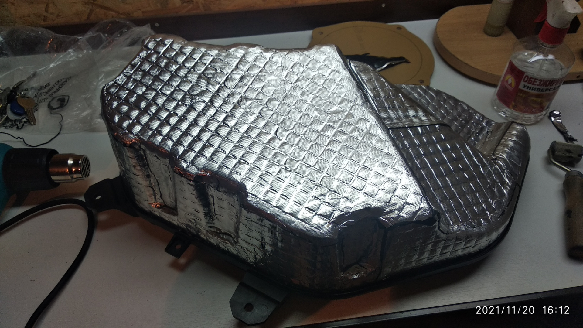

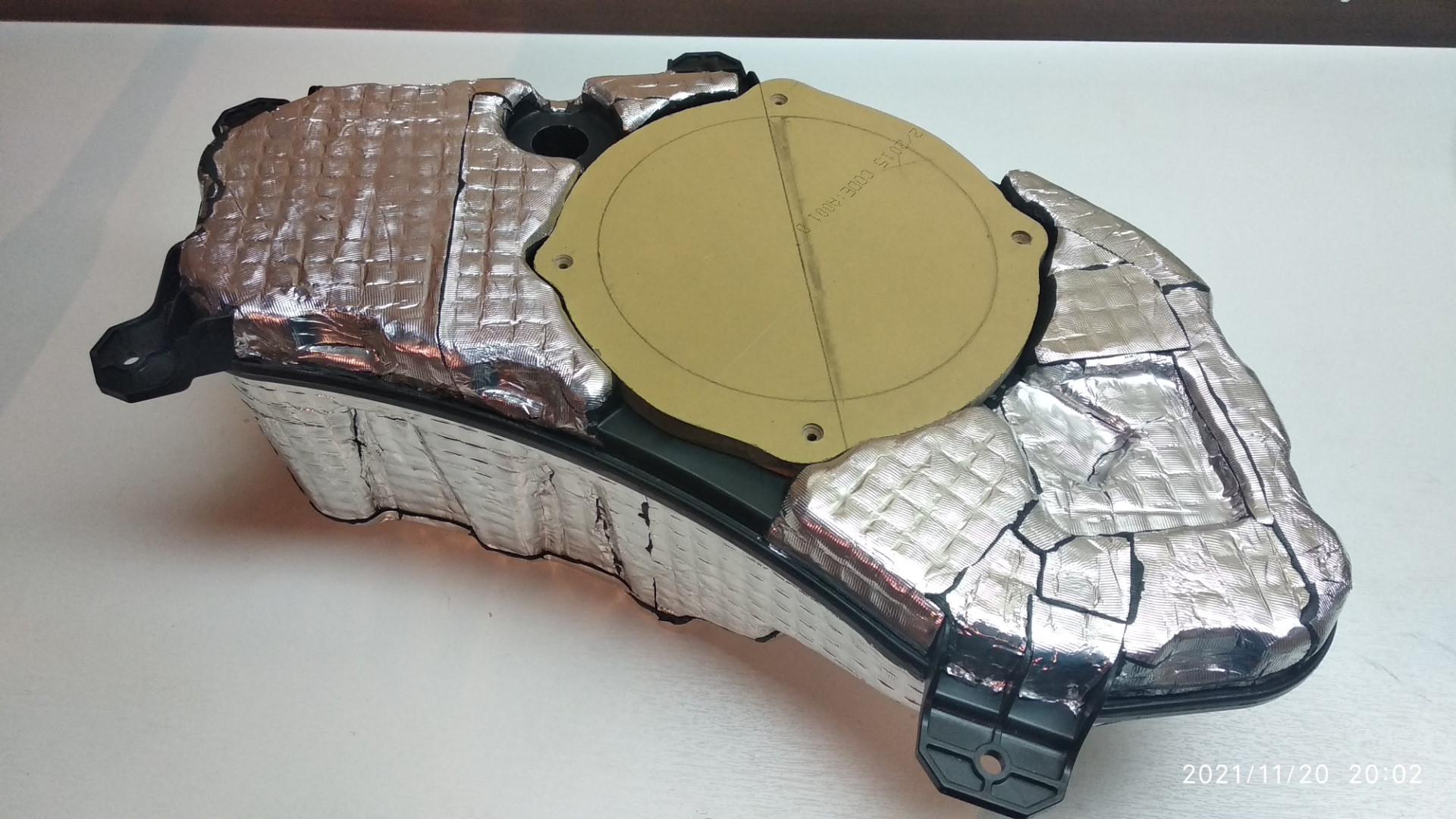

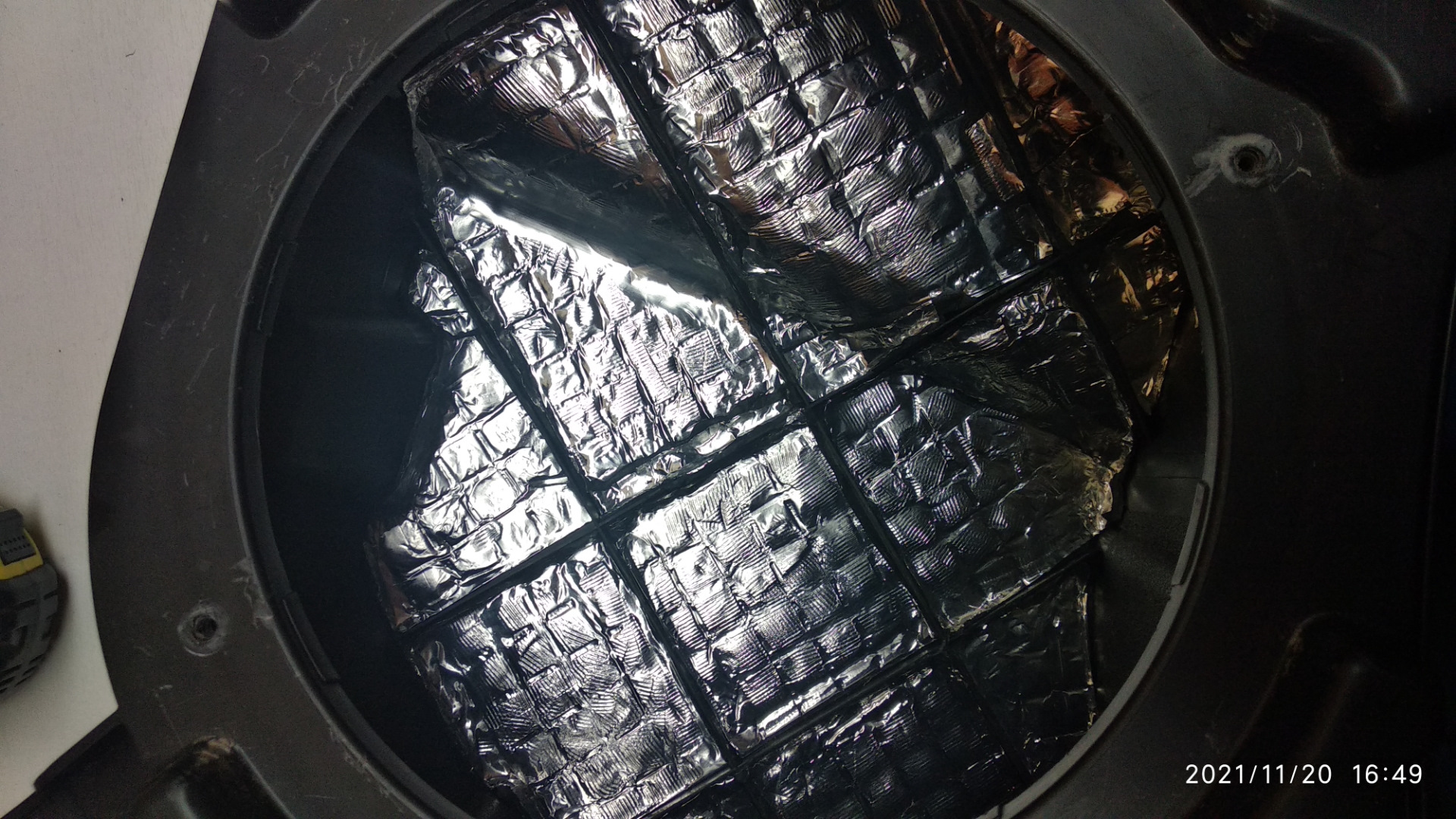

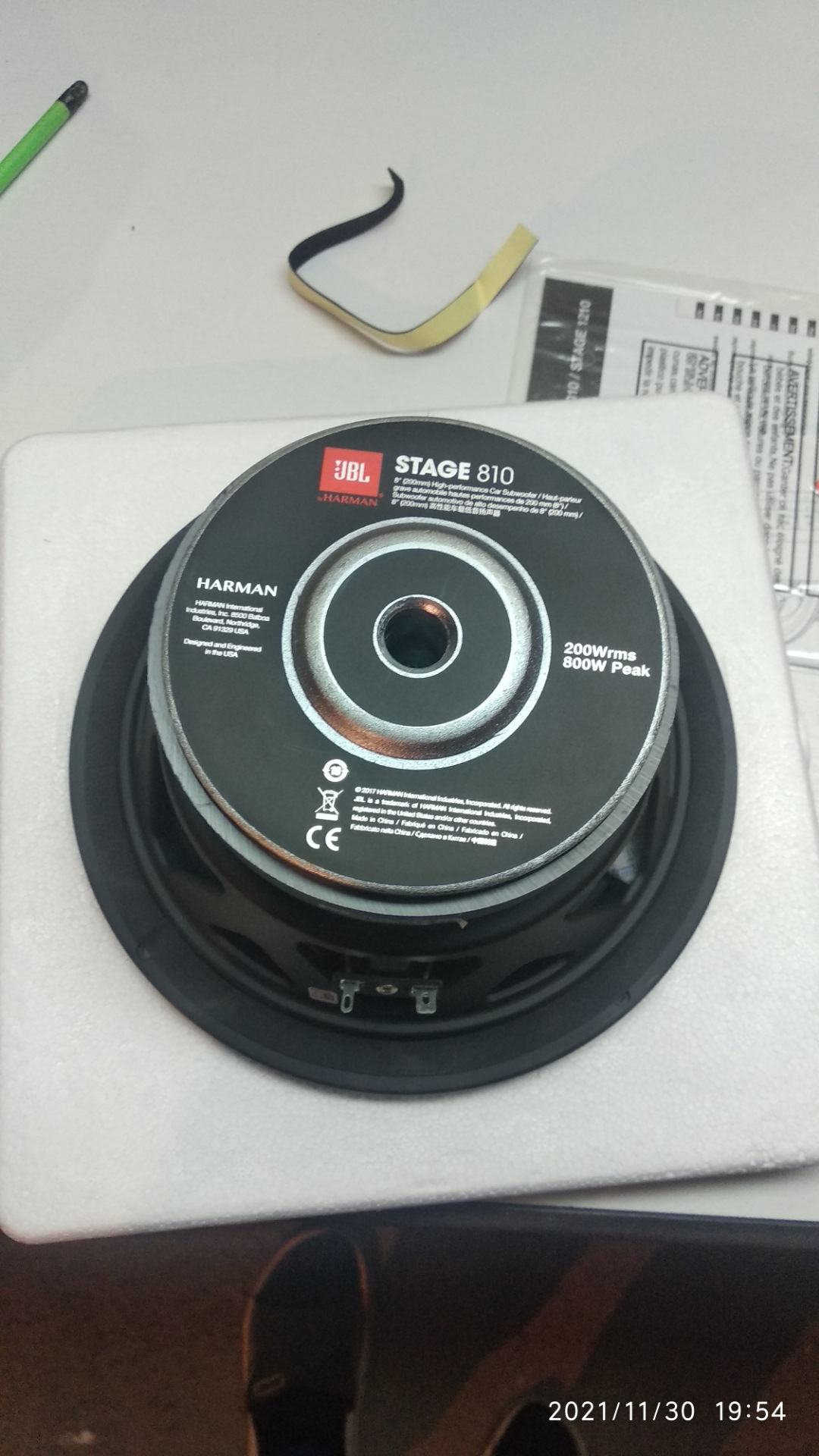

После шумки дверей и замены магнитолы звук изменился в лучшую сторону но…не хватало низа.выход сабвуфер.ставить Саб на пол багажника для разрыва жопы не хочу.нашел штатный короб jbl на авито за штукарь.взял моноблок audio nova и сам динамик jbl так как родной не о чем.взял моноблок именно с высокоуровневым входом Так как нет тюльпанов на магнитоле а ставить блок преобразования не хотел.поставил не спеша все за пару дней.кором обклеил стп внутри синтепон.сигнал протянул от задних колонок.почему с задних ? Чтоб можно было поиграть с фейдером.все поставил ииииии Ху…й играет как то тихо и невзрачно.поехал к спецу итог слабый сигнал пришлось один хрен ставить преобразователь и через тюльпан плюс поднял уровень все заиграло супер.басс хороший но надо разыграть динамик.дпже негров послушал.
итог штатная голова не особо годиться для таких вещей когда громкость к максимуму срезает частоты.но что хотел добился есть басс приятно слушать музыку теперь, свободный багажник.
Так что если кто то захочет добавить Саб учтите нюанс с сигналом
Кстати провод rem для уселка хотел взять с питания антенны хер там он выдает 5-6 вольт пришлось брать с ACC но если будете ставить блок то на нем есть провод с появляющимся плюсом
Всем спасибо кто дочитал
Вообщем за целый день разыгрался сабик хотя ему ещё недельку играть до хорошего разогрева и хочу сказать для этого малыша басс не хилый даже убавил на усилке.завтра поставлю регулятор выносной чтоб не лазить к усилку

От головы к преобразователю идёт 4 жильный провод с экраном (военка)и с ним же идёт провод от асс для активации усилка.от преобразователя до усилка тюльпан.от Саба идёт провод 4 мм к усилителю.далее от аккумулятора идёт + 4ga и от крепления сидения идёт — как то так)))
Усилок там же где то как и у тебя новый установлен? Где штатный вообще? Пооучается питание ж еже там ьежит, чет затупил ))) зччем что то тянуть
Штатный стоит бод обшивкой где Саб на днище прикреплен бывает но у штатного нет настроек поэтому для моего это не лучший способ установки так как чтоб подстроить надо обшивку снимать

Сам динамик в Ситилинке .на базаре он 2500 стоил а в Ситилинке за 2048 рублей вышел
