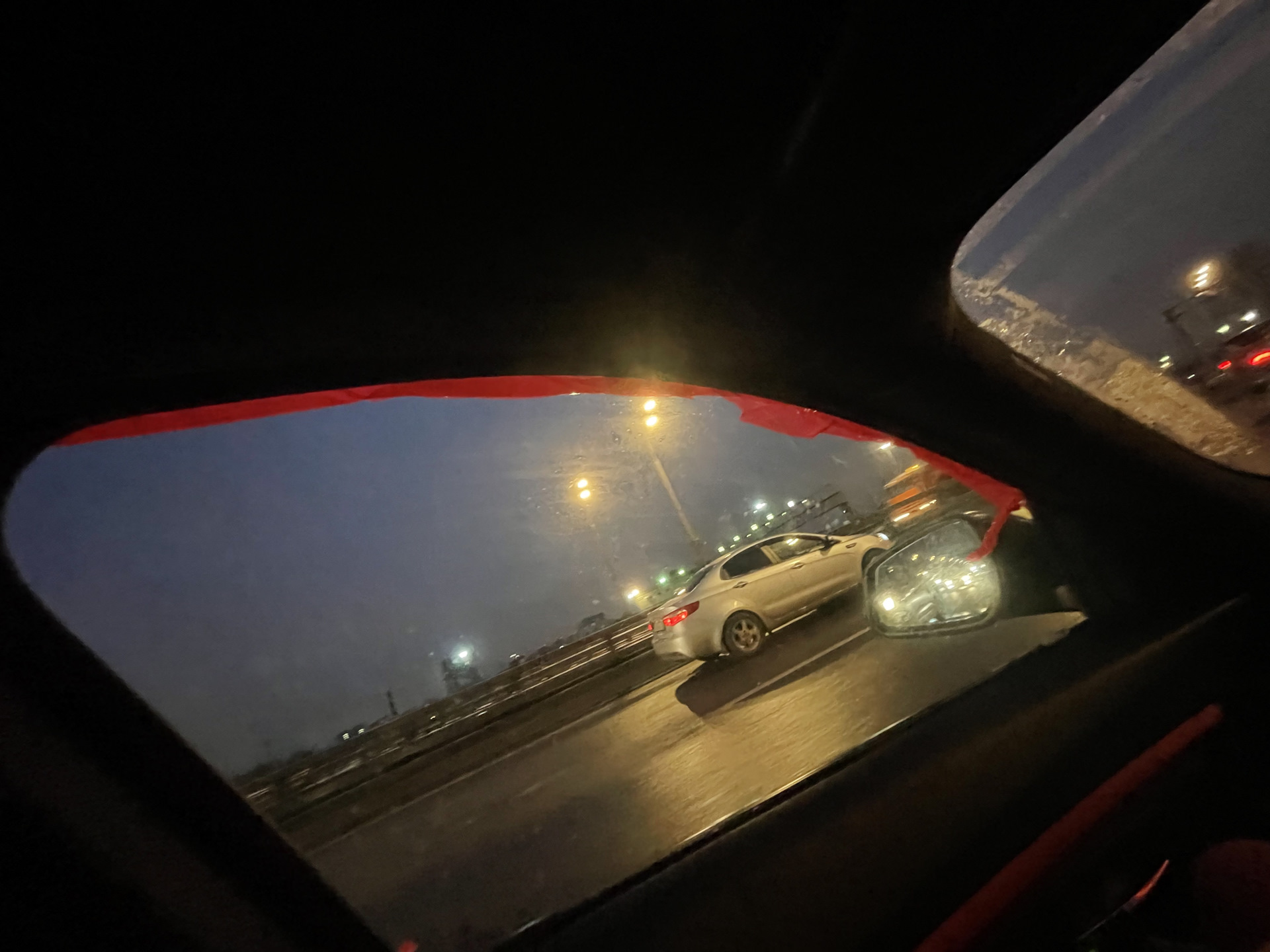

Только не учёл я совокупность факторов в виде безрамочных стёкол и хороших минусовых температур. В общем на следующее утро был день, когда впервые за зиму долбанули морозы ниже 20 градусов. А машинка то с вечера вся намытая, стоит блестит. Подхожу, дергаю ручку и вижу, что стекло сразу не опустилось, а через пару секунд резко скакнуло вниз. Сел, закрыл дверь и стекло поднялось. Не придал значения и доехав до работы обнаруживаю что все, стекло не опускается когда начинаю открывать дверь (дверь начала открываться с гораздо большим усилием чем обычно). Думал наверное примёрзло чего, потом уже начал в это верить, два дня отогревал машину на тёплых парковках, но результата не было. Ну шож, капут, кидаем клич в чат и почти все в один голос сказали — подъемнику конец.

Хай, ещё вопрос, как залезла кабы скотчем всё оклеил?
Перед уходом все залеплял, открывал, максимально ровно прикрывал скотч и захлопывал
