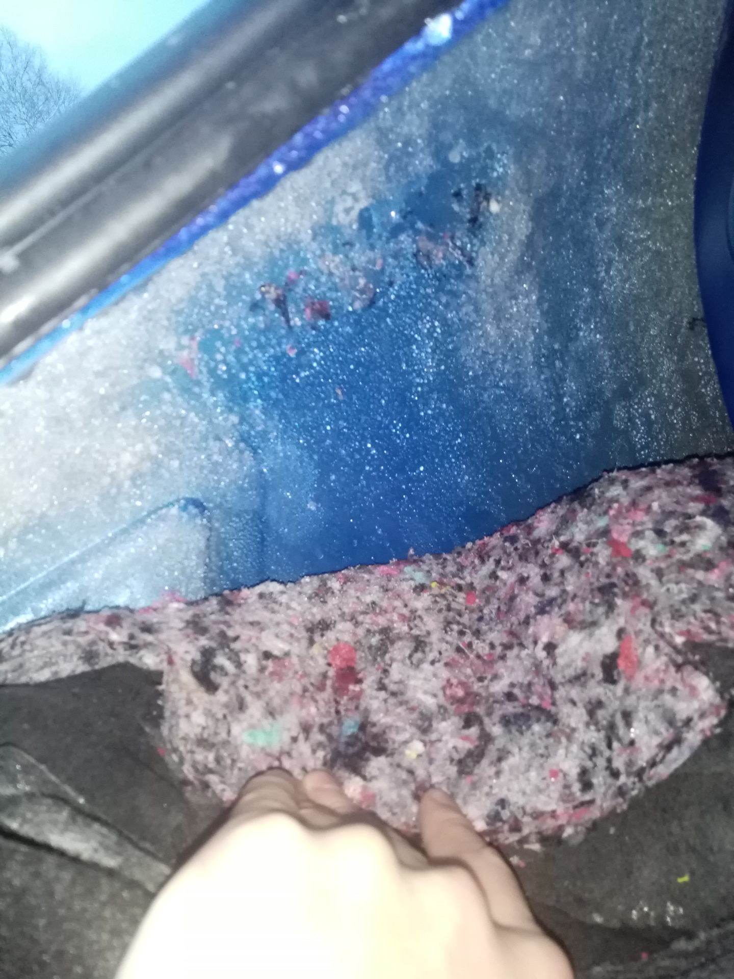

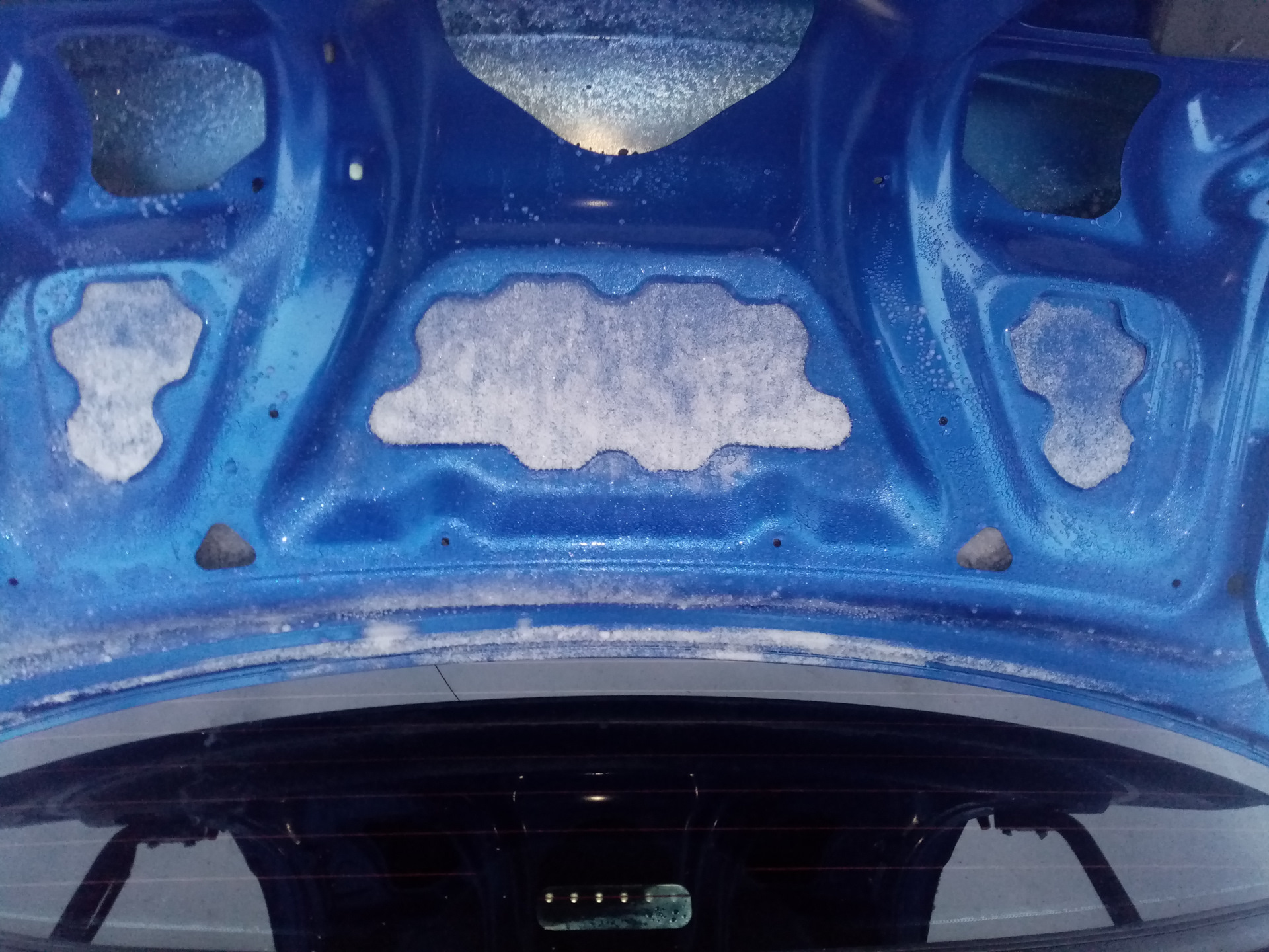

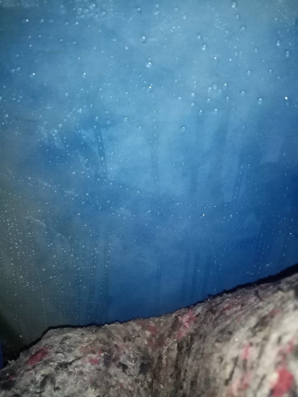

Всем доброго времени суток. В холода, наверное, у всех такая проблема когда иней (изморось)с внутренней стороны крышки багажника. Ну и хрен бы с ней, с этой крышкой, но сегодня, не знаю какой черт меня надоумил, отодвинул ковролин с боков багажника и там такая же изморось. Главное со стороны, где бак(горловина)конденсат, а с противоположной иней. Съездил к товарищу, посмотрели у него . На его " Гранте", наоборот, со стороны горловины изморось, а слева сухо. Фиг знает, что за хрень. А еще удивляемся, почему тазы так гниют.Может проблемы с вентиляцией, или еще что нибудь. Как решить проблему?

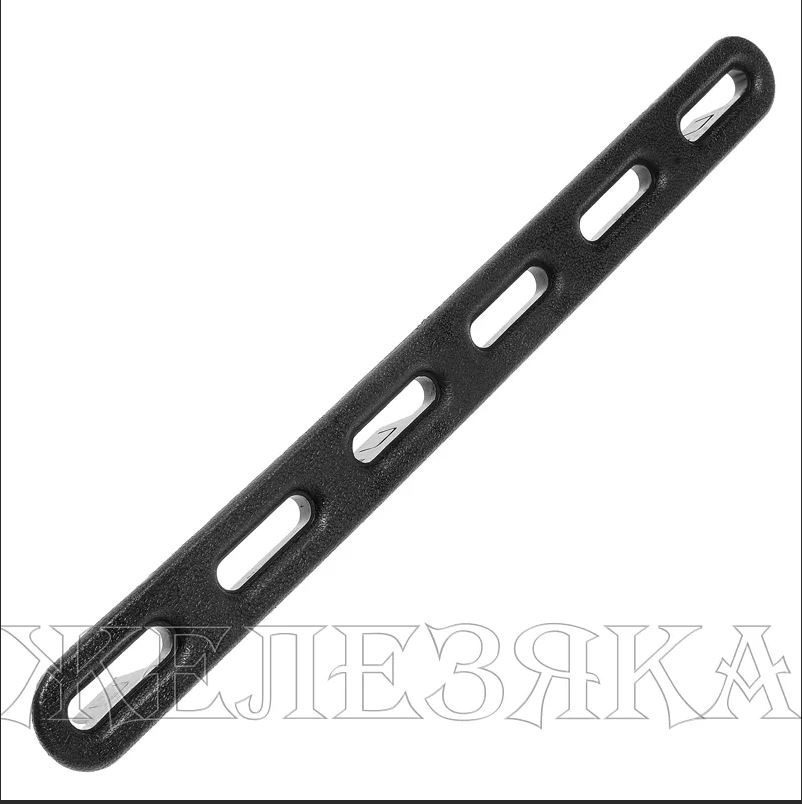

купил длинные и узкие решетки вентиляции потолка от 2108 (теперь это раритет и нигде не найдешь) 2 штуки, вырезал отверстия в обивке задней полки и воткнул их туда.
теперь катаюсь и пробую различные режимы печки, ну 3 долго не поездишь — шумно, на 2 скорости вентилятора конденсат не сохнет сам, на 1 тем более, после того как вытер насухо конденсата поменьше но полностью не просушивает.
при всем при этом обивки с крыльев я вообще скинул и так и езжу, поэтому дополнительные решетки в обивках крыльев делать не вижу особого смысла, и кстати на них есть штатные отверстия в самом верху для вентиляции. В нижней части крыльев имеются клапаны. Войлок под обивкой крыльев тоже пипец мокрый.

Задача исключить контакт теплого воздуха с холодным металлом, у меня Гранта проклеена шумкой, ни одну зиму не было проблем с конденсатом нигде, ни в салоне, ни в багажнике.

Никак. Это физика, горячий воздух попадает в холодный багажник, влага конденсируется. На гниение это не влияет, это конденсат, солей в нём нет. Если очень хочется летом пройди антикором изнутри.
