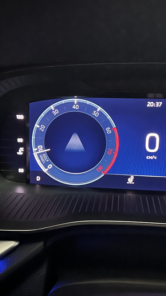

Но есть способ как вывести на приборку "почти" навигацию через Carplay, а именно подсказки по движению. Работает это к сожалению пока только в Apple Maps, ни Яндекс Карты, ни Google Maps пока такое не умеют.
Есть несколько режимов — либо подсказки появляются сверху и пропадают, либо выбрать в колодце опцию "Навигация" и тогда подсказки будут отображаться там :) Но блин, Apple Maps… по Москве может они еще и более-менее, но для путешествий точно не подходят.

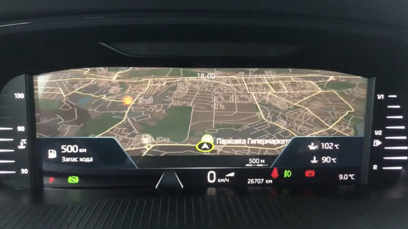

У меня стоит Columbus без активированной навигации и на приборку вывести карту не получается.
Подскажите, пожалуйста, для этого нужно аткивировать штатную навигацию (чтобы приборка могла выводить навигацию)? Я так понимаю, у меня приборка просто не имеет режима вывода навигации

Обычная приборка, тоже есть подсказки если с Android Auto сижу и строю маршрут через google карты. (Конечно на аналоговой приборке выглядит интересно, но относительно похоже на Ваш вариант)
Вот, андройд+обычная приборка = меньше проблем)
Это и есть навигация?
Нет, штатная на всю приборку

Вот штатная навигация
Я понял. Я про пункт с стрелочками) Как у автора в посте.
На Андроиде подсказки на приборка выводятся через АА.
На аа не выводит подсказки, только яблочные подсказки и штатная нави на весь экран.
