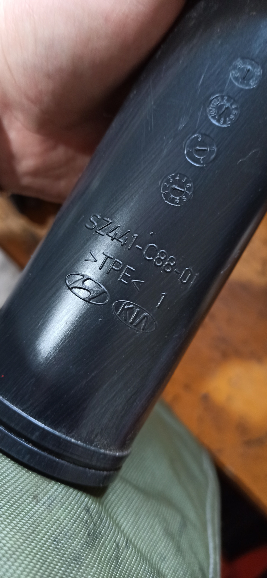

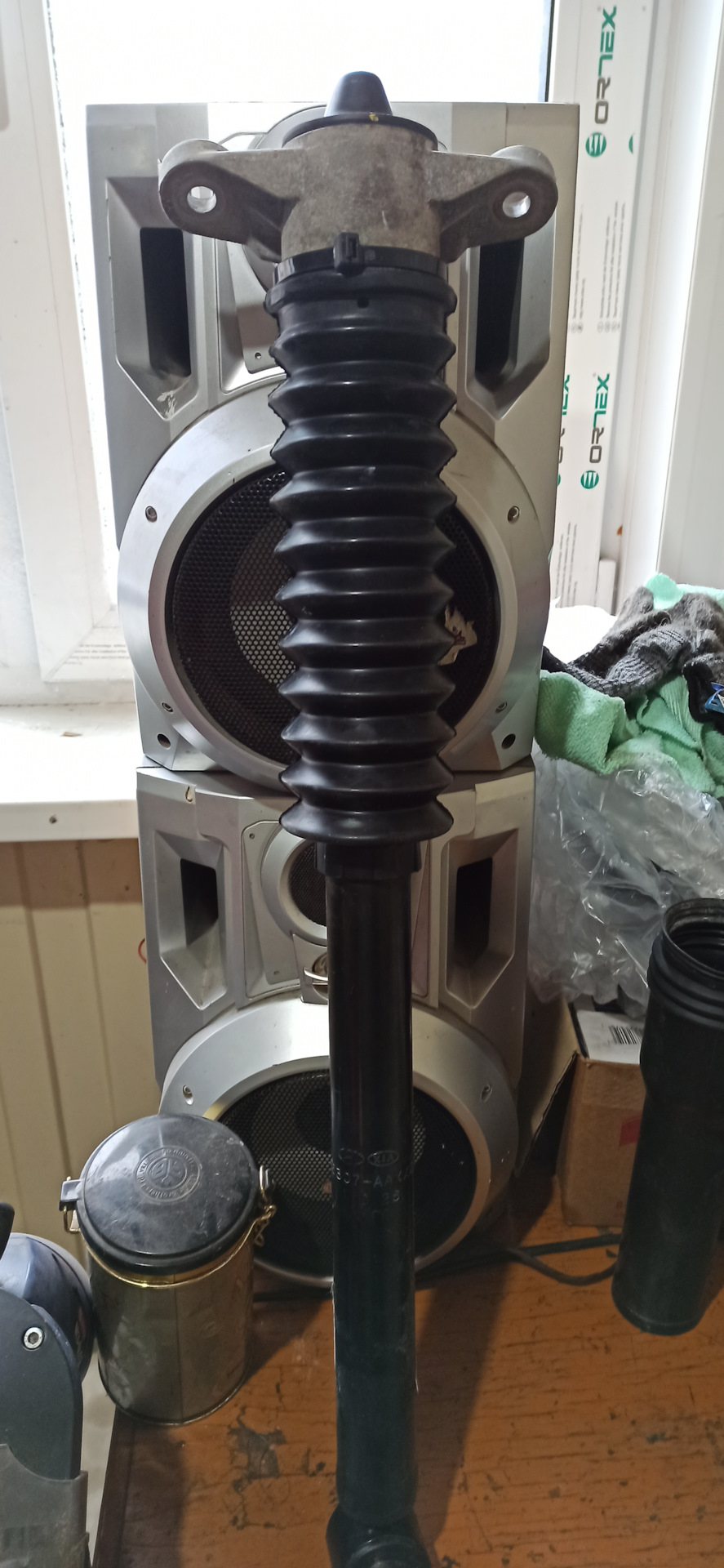

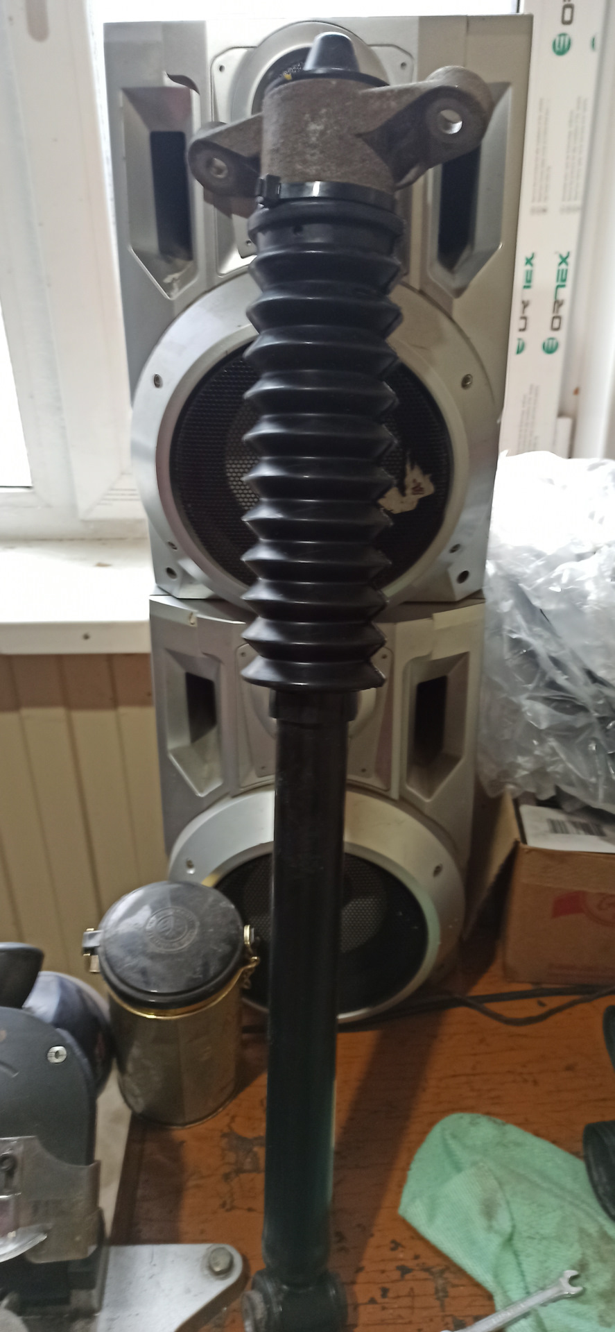

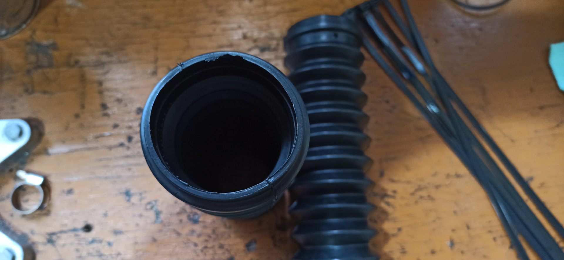

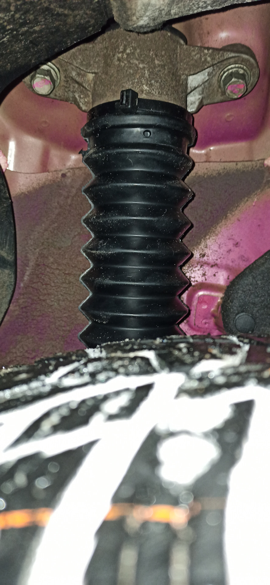

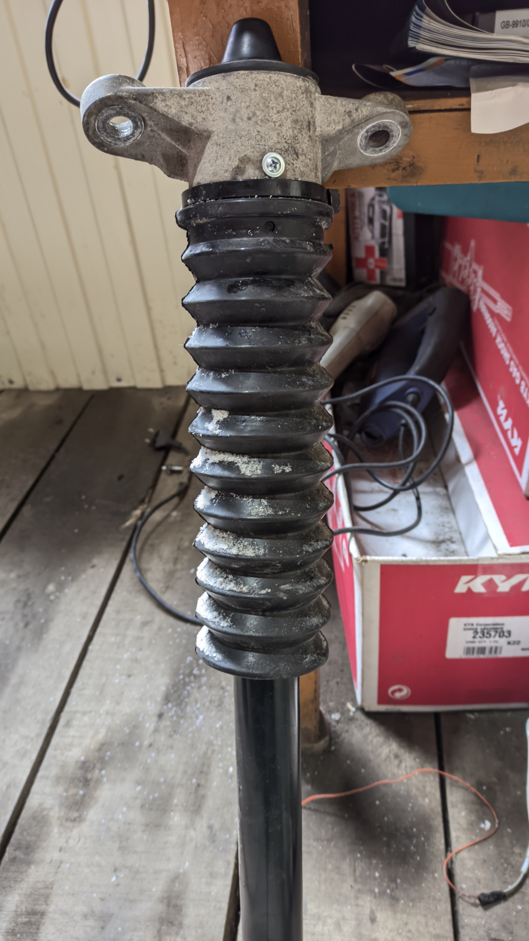

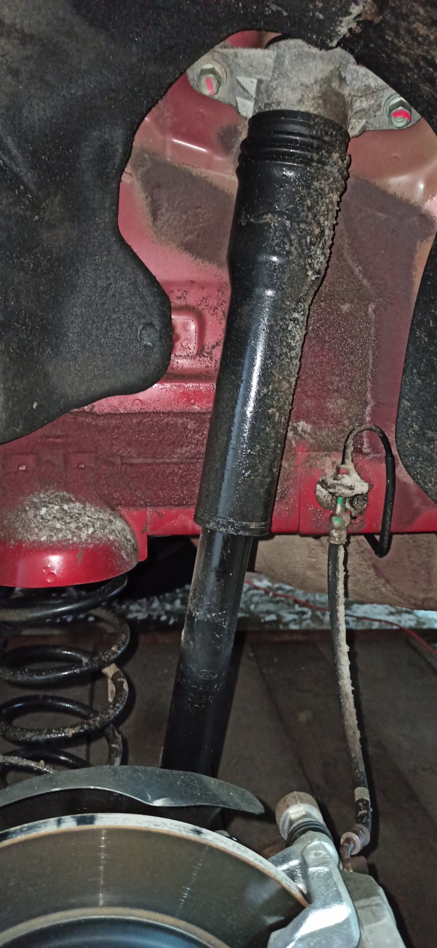

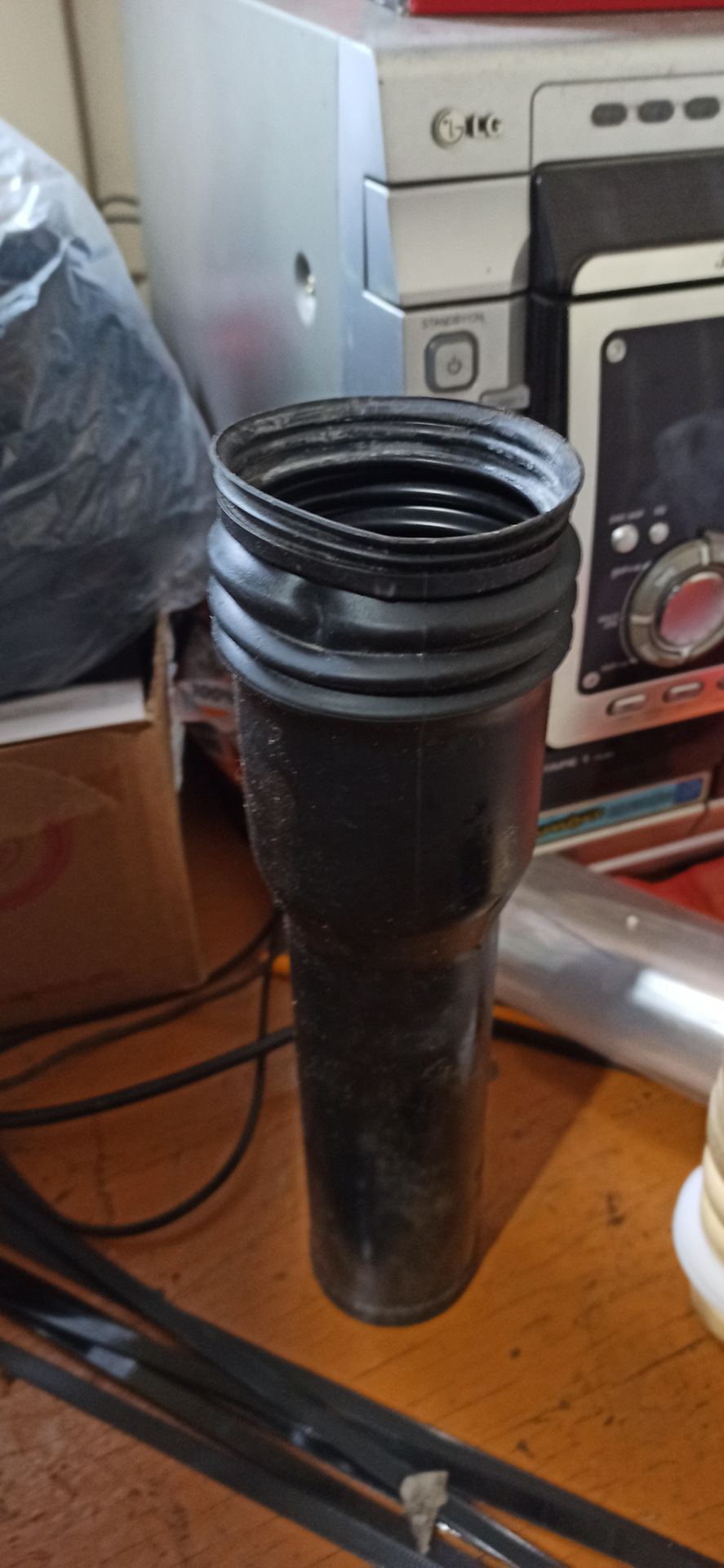

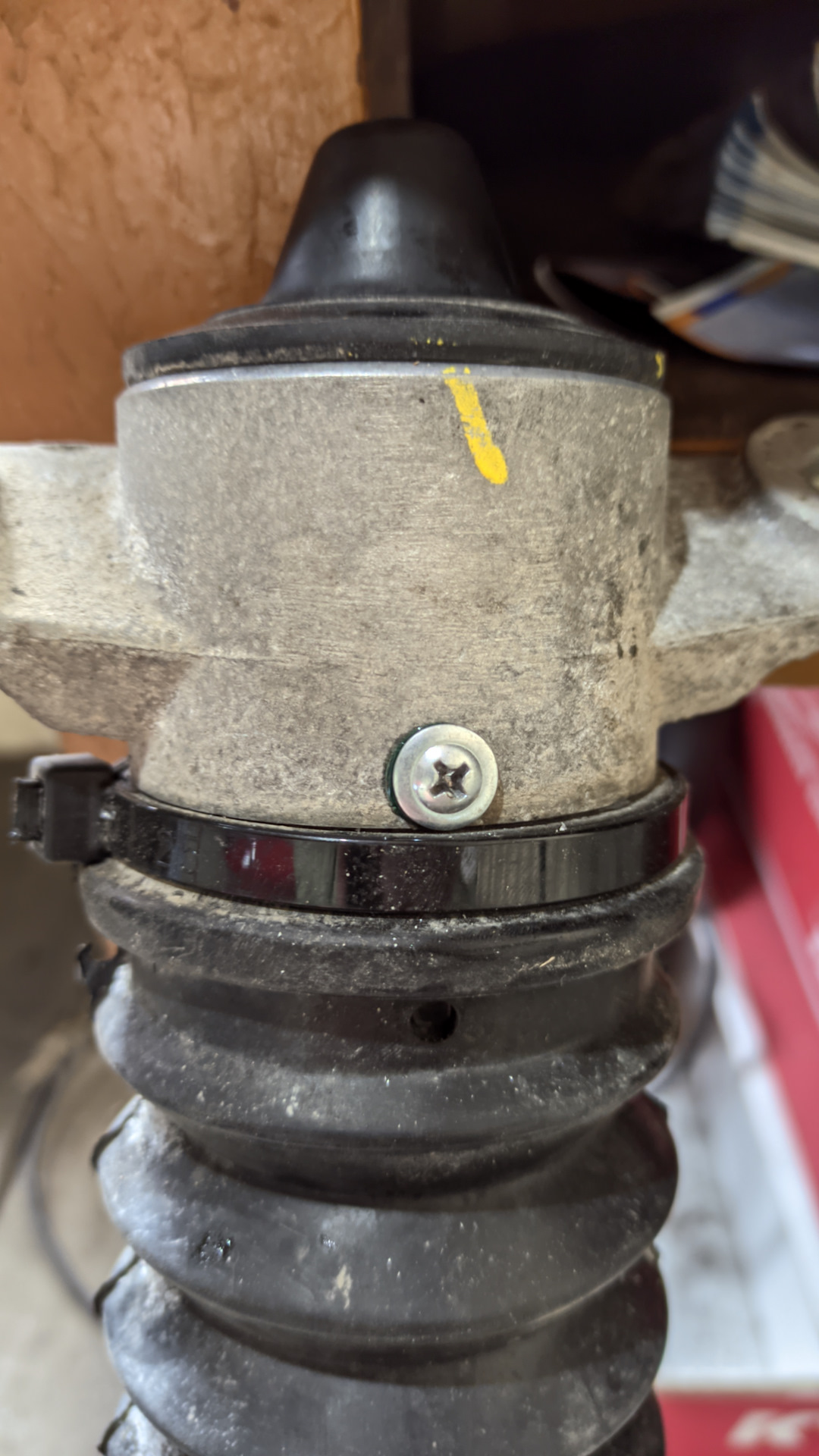

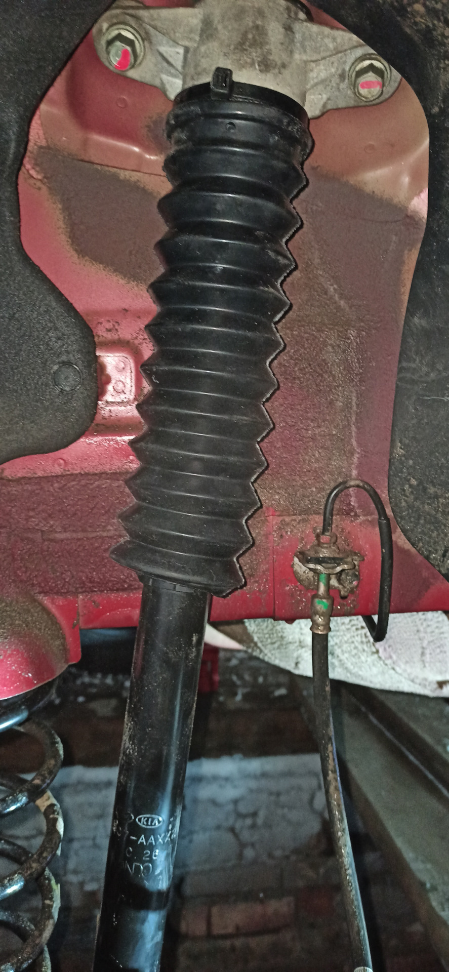

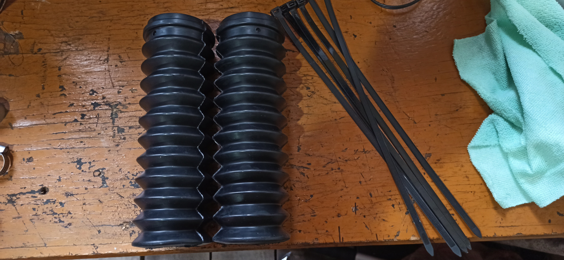

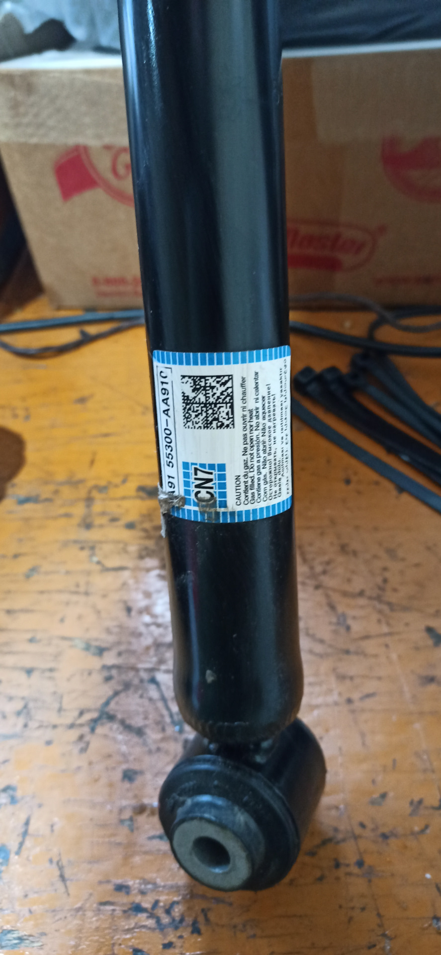

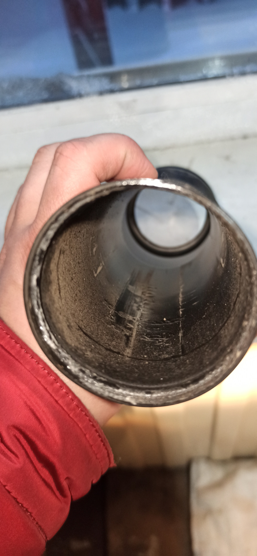

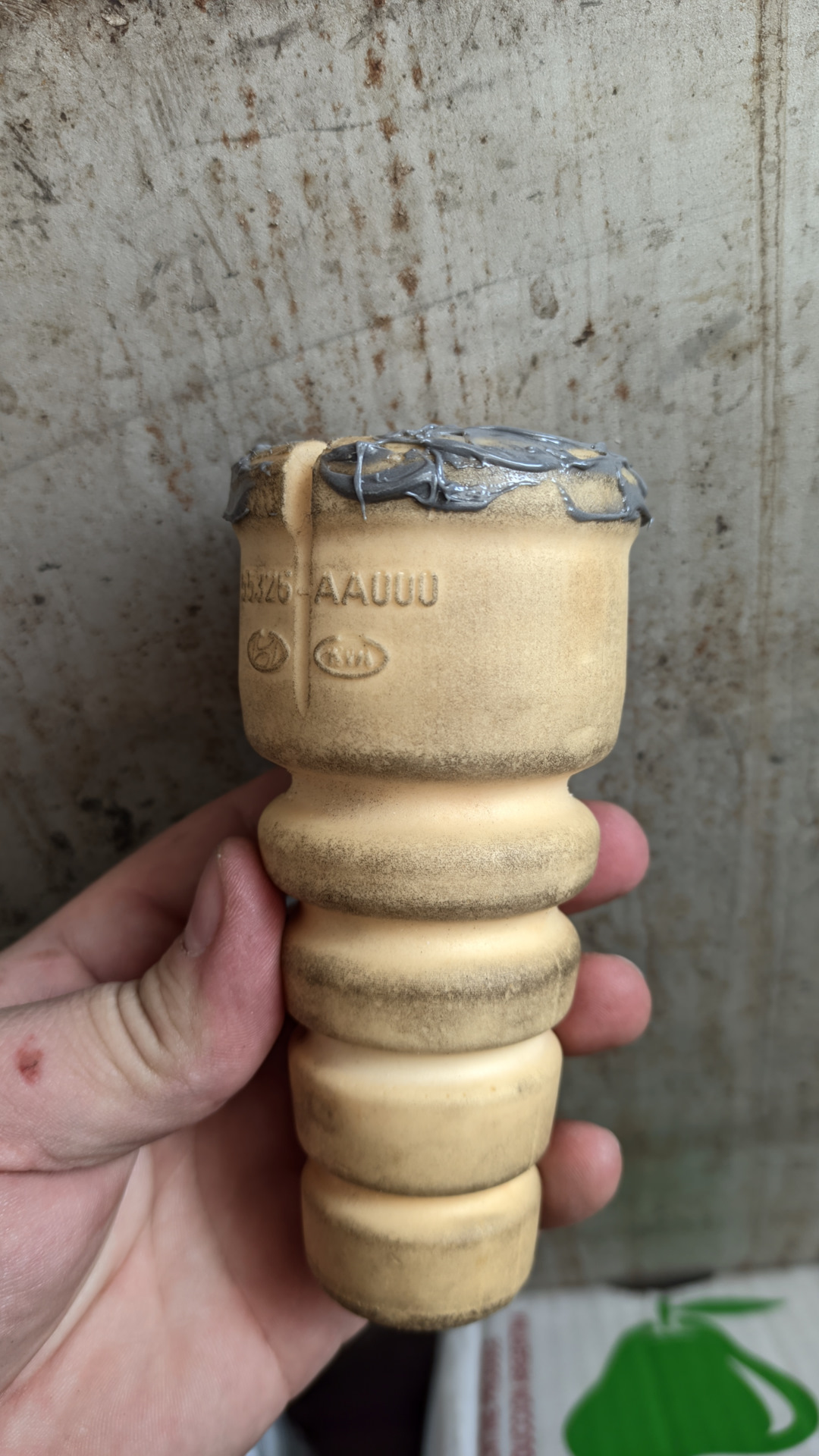

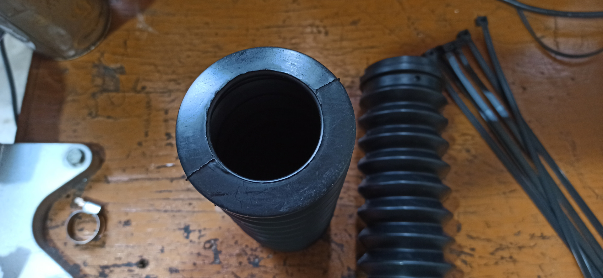

Зимой с зади появился стук, большинство на элантрах жалуются на этот стук.Диллер ничего вразумительного сказать не может или меняют амортизаторы, пыльники и отбойники.Так как мне до диллера ехать далеко, решил решить эту проблему сам, при шатании пыльника был характерный стук.Сняв амортизатор и разобрав его понял окончательно что это стучит отбойник пластиковым кольцом о пластиковый пыльник.Решил просто демонтировать штатный пыльник а на его место установил резиновый пыльник от ваз 2108, верх пыльника зафиксировал пластиковыми стяжками.Проехав по ямам и лежачим полицейским, понял что проблема решина.

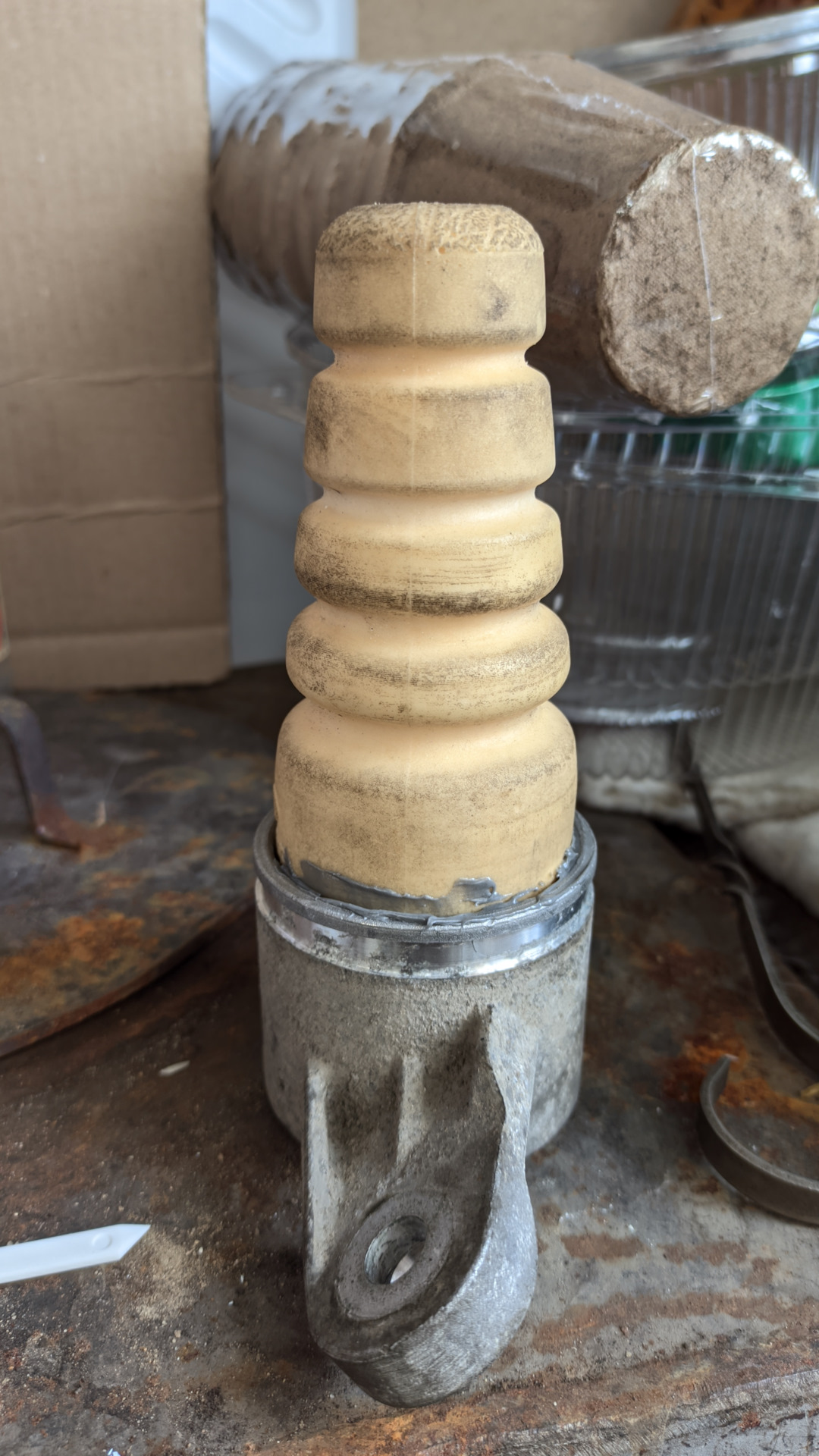

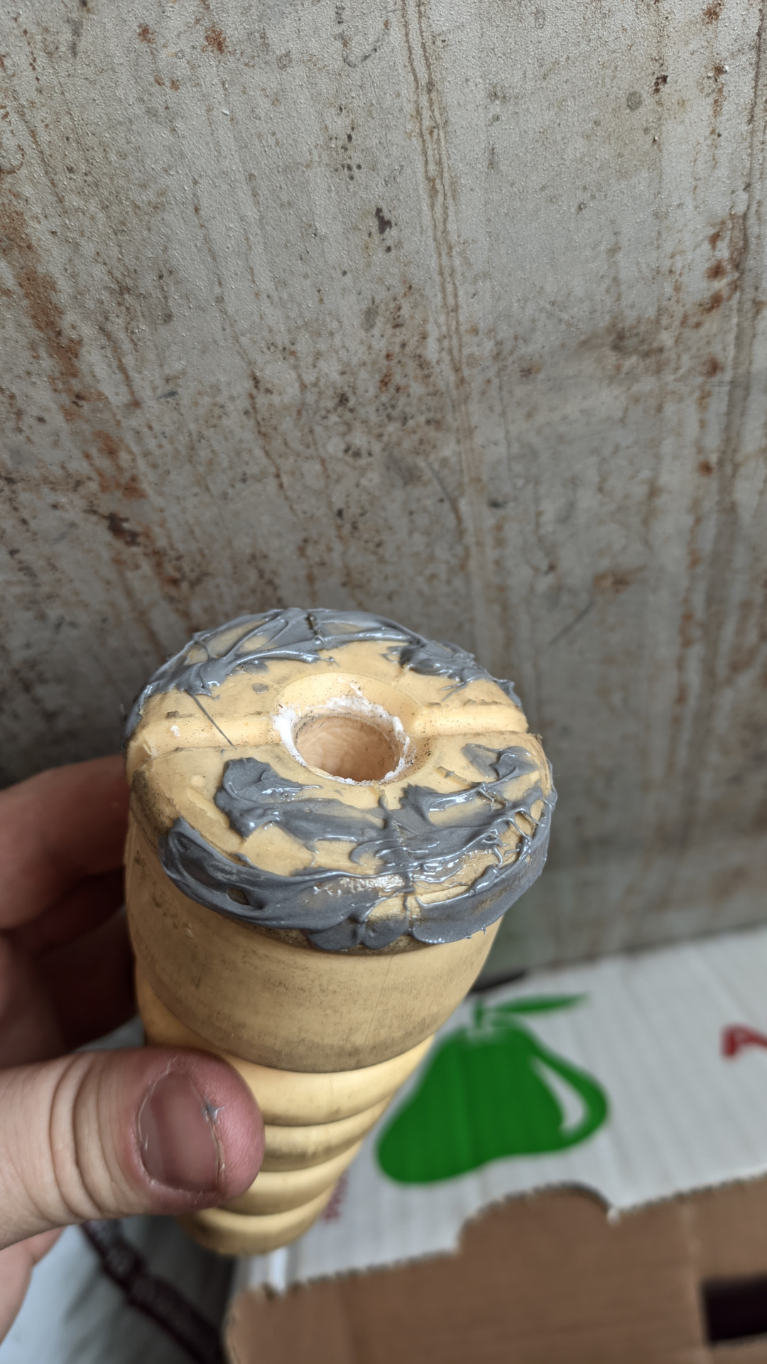

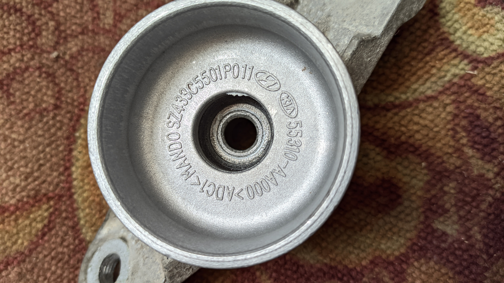

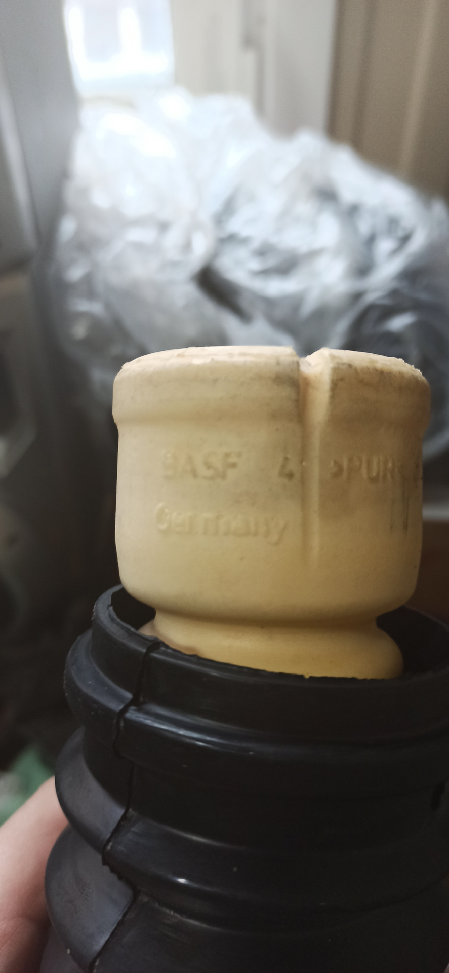

12 февраля 2022 г дополнение.Иногда всё равно есть небольшой стучек, решил снять амортизатор и приклеить отбойник к опоре, попутно убрал пластиковые кольцо с отбойника.Клеил на поксипол, посмотрим сколько продержится.Так же для подстраховки вкрутил по 2 самореза в опору.Проехался, все тихо.Буду дальше наблюдать, если что то изменится дополню.

Был сегодня у ОД по этой проблеме, они уже знали про эту проблему. Заехали в цех, подняли, сняли амортизатор. Сам Отбойник обклеили шумкой Comfort Mat, и гнездо куда садится отбойник тоже облкеили чтобы оно село плотно. Ушло минут 30. Выехал тишина, стуки пропали.

В других диллерских центрах стекольным клеем приклеивают и потом отваливается со временем.Саморезы я думаю точно не отваливаются.

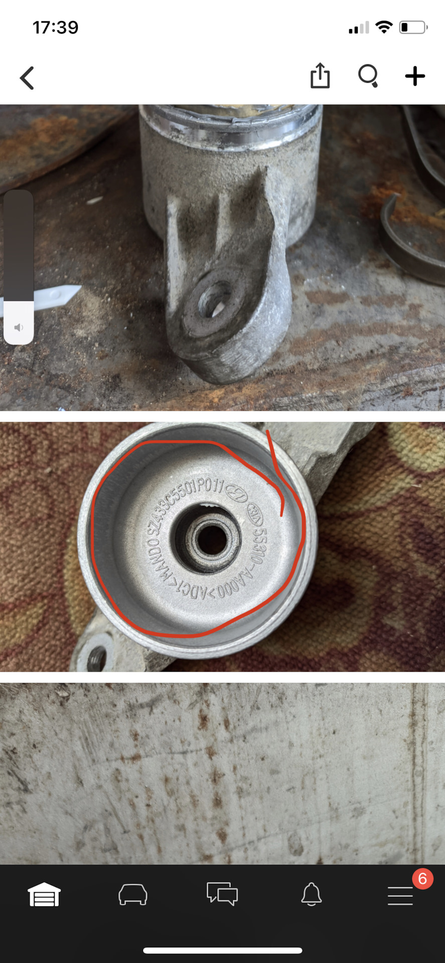

Здравствуй! Подскажи, а когда ты пыльник снял, то отбойник просто болтался на штоке амортизатора или плотно стоял в опоре?
Нет не болтался, но по штоку свободно ходит.Там видимо пластиковым кольцом на отбойнике о пыльник стучит, натирает
Сделал так же : 2108 пыльники + изолентой промотал отбойник в верхней части, чтобы увеличить диаметр и вставил его в опору ( стал намертво, теперь точно не вывалиться на морозе ) выехал, тест проезд — ни единого звука, все как доктор прописал ! Спасибо за правильное решение .
Не зачто.Единственное я за место изоленты поискал бы подходящий полиуретан отбойник который очень туго держался бы на штоке амортизатора.Но и ваше решение сойдет.
Если убрать пластиковое кольцо с отбойника, будет толк интересно? Какую функцию выполняет это кольцо интересно
Помойму проще подобрать полиуретановый отбойник по размеру и чтобы на шток амортизатора очень туго налазил.На счет убрать, не пробовал, но люди убирали и им помогало.Функцию скорее всего несет центровачное.Мне по идее надо было сразу и отбойник поменять, но вроде пока тишина.

Мне сегодня ОД сняли эти кольца и посадили отбойники на герметик, будем тестировать
