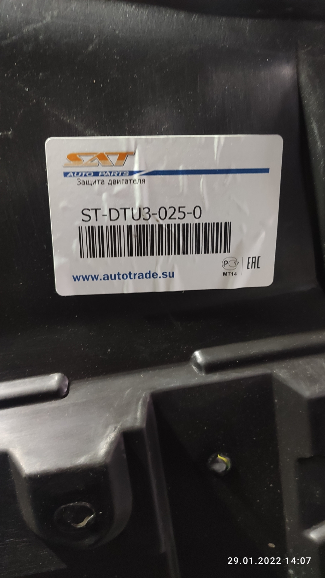

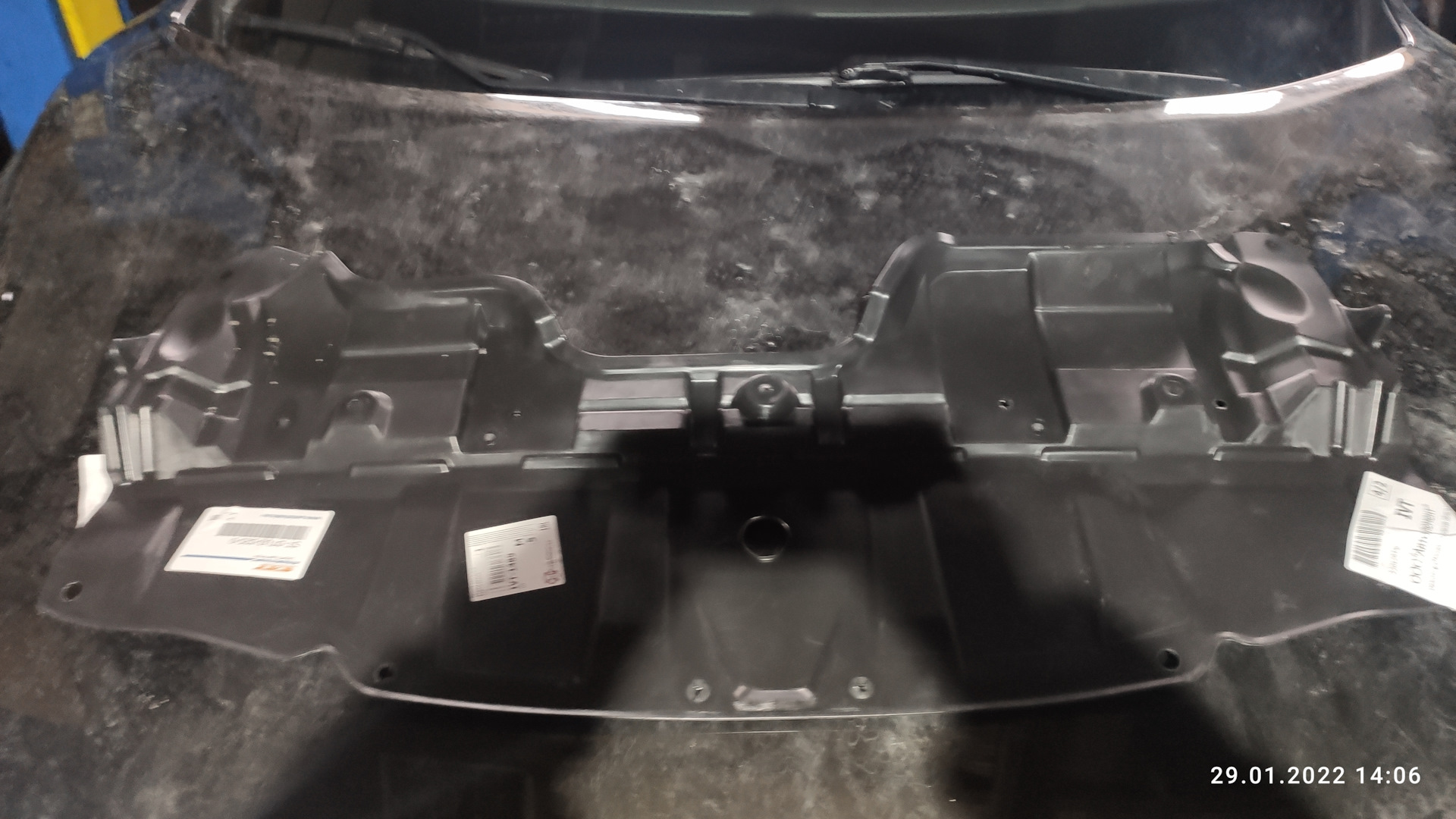

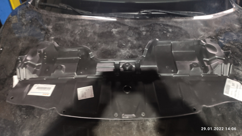

Установил защиту переднего бампера SAT артикул STDTU30250
На сайте очень много информации по установке. Докупил клипсы
Большие KJ685 производства Masuma 6шт
Маленькие 0155305933 оригинал Nissan 5шт

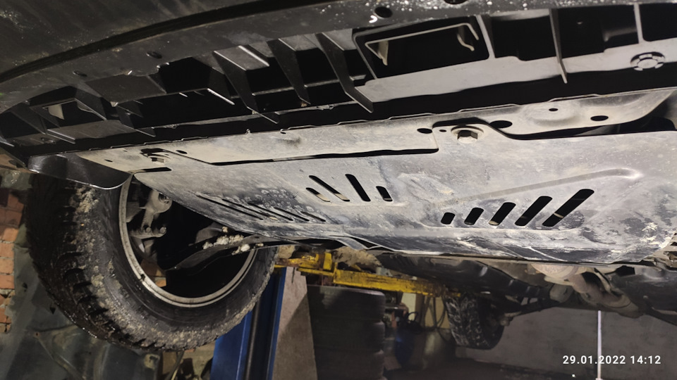

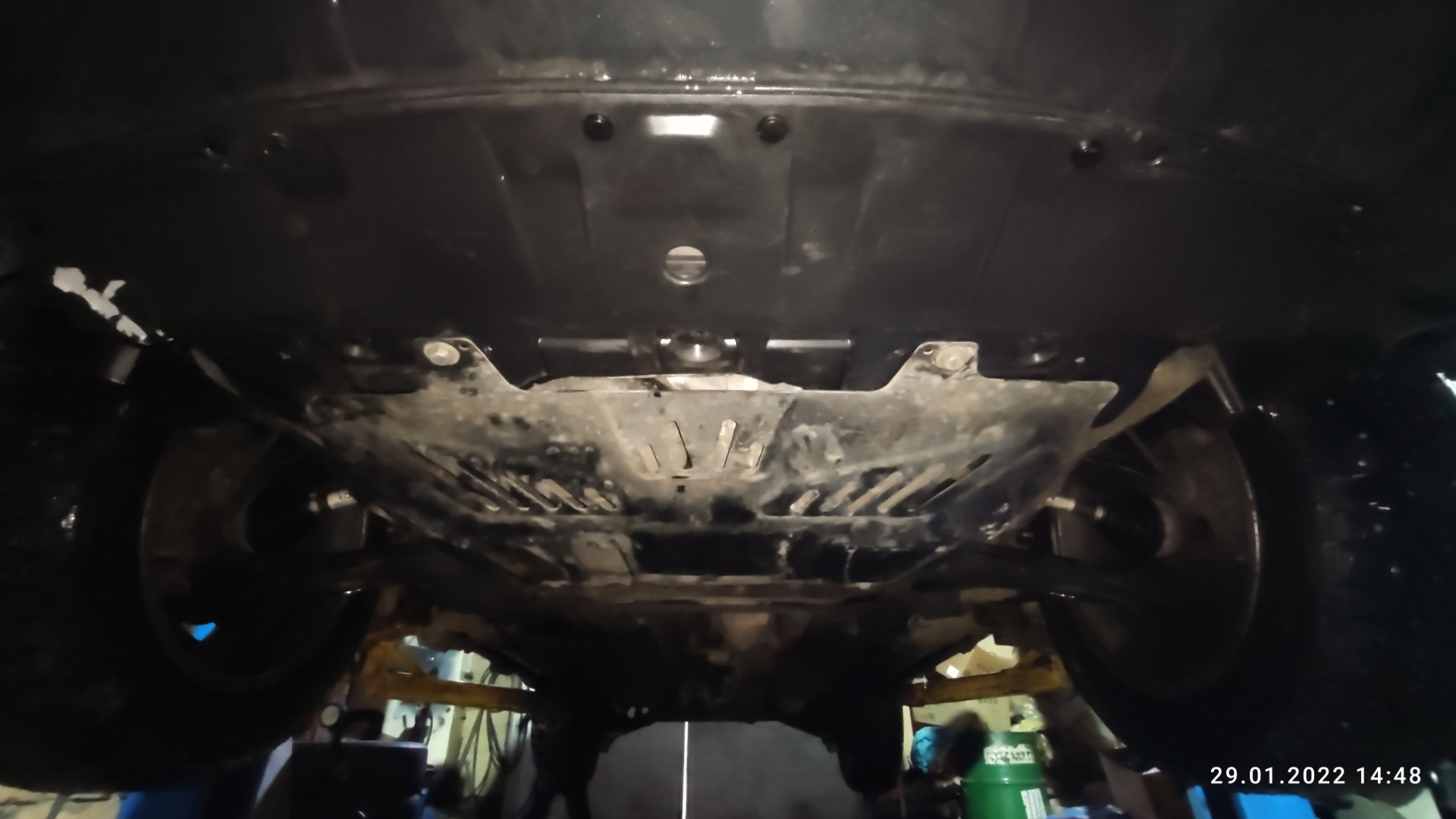

Я не резал защиту просто взял болты М10 длинной 30мм и закрепил металлическую защиту на место
